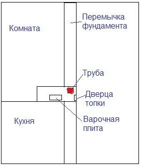

rencom писал(а):сделай опору под плитой . Где печка .
Собственно про это и пытаюсь спросить. Во всех книжках пишут - фундамент печи должен быть не связан с фундаментом дома. У меня фундамент будет накрыт плитами, прогалов под печь я не предусматривал.
Например, сделать фундамент под печь (под плитой) как по ссылке выше: выкопать яму на метр, отсыпать постепенно с трамбовкой песком с щебнем, не доходя скажем 30см до уровня земли отлить плиту чуть выше земли. Дальше выложить по периметру блоками на уровень цоколя, и забетонировать середку или так оставить (не бетонировать внутри).
Дальше варианты:
а) связать эту бетонную плиту, которую буду отливать, с основным фундаментом арматурой
б) не связывать и оступить от основного фундамента
Актуальные сейчас вопросы:
1) А что будет, если фундамент печи выпрет?
2) Можно ли сделать так, чтобы дверца закладки дров была непосредственно рядом с трубой?
3) Можно ли сделать так, чтобы труба висела непосредственно над перемычкой фундамента и своей массой давила на фундамент дома?
4) Каких размеров заложить основание под печь, если самого проекта печи пока нет?

Сообщения: 7104
Благодарил (а): 54 раза
Re: Есть у нас спецы по печам в дом?
вот так точно делать не надо . или я чего то не понял ? При таком раскладе печь на плите без подпорок ?
А с запасом . Больше - не страшно.
Расскажу как отец 30 лет назад печь в доме поставил .Печь в саду , но размеры конские . Даже камин сбоку есть .
Там нет отдельного фундамента , но стоит она на 3х деревянных балках большого сечения ( наверно 250x350) длина метров 6 .
Балки опираются на фундамент дома . За 25 лет проблем не замечено . Хотя зимой дом гуляет изрядно .
Но дерево оно гнётся .
Вот он великий, могучий русский язык... Хрен изложишь мысль :D
Я хочу сделать подпорку под плиту по варианту а) или б) выше, но при этом использовать перемычку основного фундамента дома и грубо говоря опереть трубу на перемычку. При этом по планировке хотелось бы, чтобы слева была топка, соответственно над топкой варочная плита, а дымоход проходил справа от варочной плиты, и труба поднималась непосредственно справа, рядом с дверцой для закладки дров. Возможно ли сделать так? Обычно печи делают иначе, грубо говоря последовательно по одной линии идут дверца, топка, дымоход. А у меня слева дверца, тут-же справа рядом труба.
Про саму подпорку - большие опасения, что она либо просядет, и тогда она вообще не нужна, либо ее выпрет за зиму и мне поднимет плиту.
Сообщения: 7104
ты бы нарисовал что ли.
avv
Сообщения: 1241
Откуда: г. Москва
Сообщение avv »
rencom писал(а):ты бы нарисовал что ли.
Типа того. При этом труба выйдет непосредственно в конек крыши. Не знаю есть ли это гуд.
Не холодно ли будет в комнате? По моей картинке со стороны комнаты аккурат дымовые ходы...
Есть ли готовый проект подобной печи?

avv писал(а):Типа того...
"Борова" я так понимаю нет?
Сколько обводов намереваетесь класть? и какой конфигурации?
Слазил в подпол - интересно стало :D печь у нас стоит на 3!-х кирпичных столбах
в 2 кирпича вкопанных на 0,5 метра и поперечной балке пола - 60 см.
