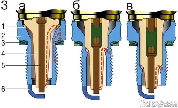

ЛЕХ писал(а):(с)Рис. 1. Осциллограммы ионного тока в межэлектродном зазоре свечи, записанные специальной аппаратурой: а – нормальное сгорание; б – самовоспламенение при выключенном зажигании, но после момента искрообразования; в – самовоспламенение до момента искрообразования (калильное зажигание); МИ – момент искрообразования.
Рис. 2. Утечка тока (красная прерывистая линия) от центрального электрода на корпус свечи по шунтирующему слою отложений продуктов сгорания.
Рис. 3. Свечи зажигания с различными тепловыми характеристиками:
а – «горячая»; б – «нормальная»; в – «холодная»; 1, 3 – уплотнительное кольцо;
2 – корпус свечи; 4 – изолятор центрального электрода; 5 – центральный электрод; 6 – боковой («массовый») электрод. Красная прерывистая линия – путь отвода тепла от изолятора к корпусу.
(с)
Взято отсюда - http://www.zr.ru/a/8021/
