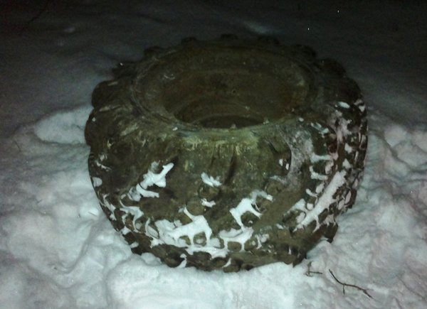

Ну, понеслась:

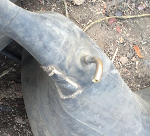

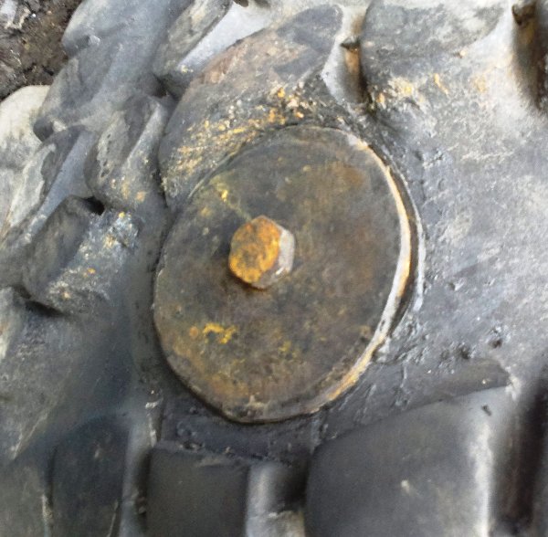

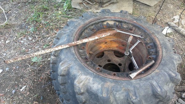

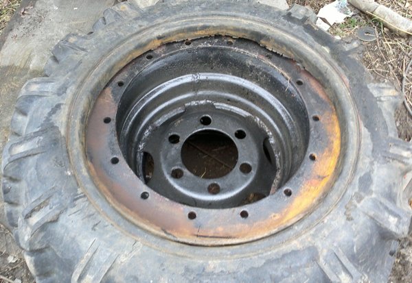

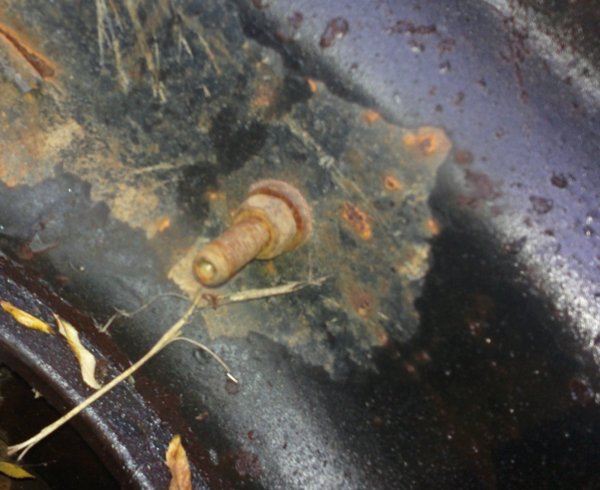

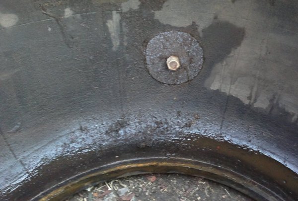

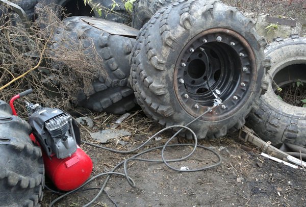

Продолжаю воевать с задними колесами.

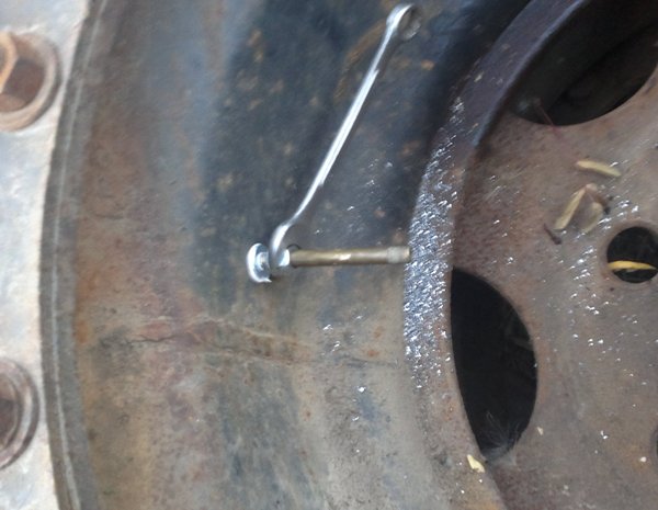

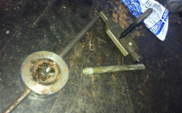

Сделал нормальный "сосок" с человеческим золотником (раньше был болт)
Накачал 2атм и еще одно колесо засвистело! Вскрытие покажет - подумал Я.

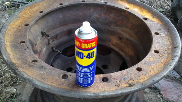

и тут то началось самое веселье: ни один болт не откручивался. Беспощадно поливал все болты WDхой несколько дней. 2 дня оду сторону, потом кое как открутил, перевернул и то три дня откисало, но сегодня крутились болты чуть легче. Раскрутить - это оказалось самое простое, а вот с диска снять
Делал один и все проклял!

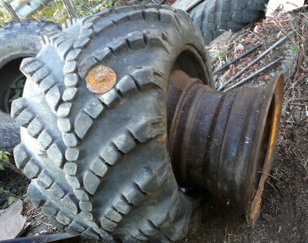

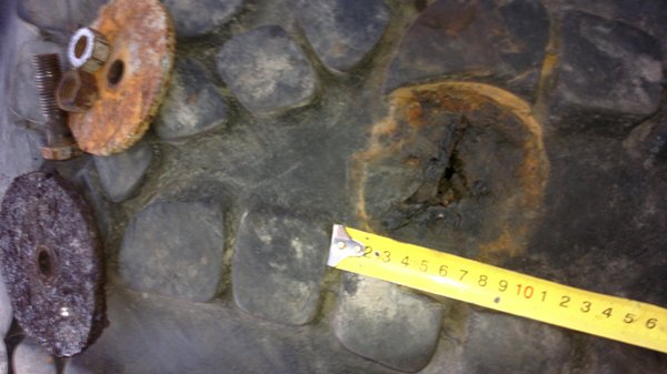

Вскрытие показало что та смешная круглая железная заплатка (по ней и травило воздух) оказалась серьезнее чем я себе представлял и прикрывала "знатный геморрой"...
Думаю, пришел конец ее бескамерному веку. Придется приобретать камеру от урала болотника.
P.S. второе заднее (те что на 600мм)тоже стравило, пока не вникал почему. Вскрытие покажет
Ну, понеслась:

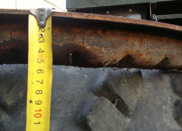

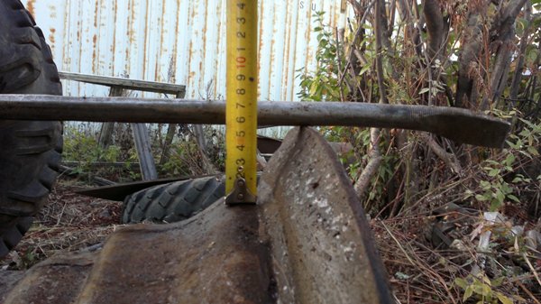

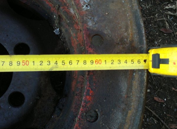

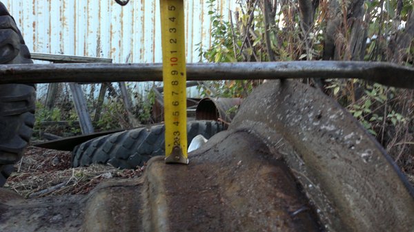

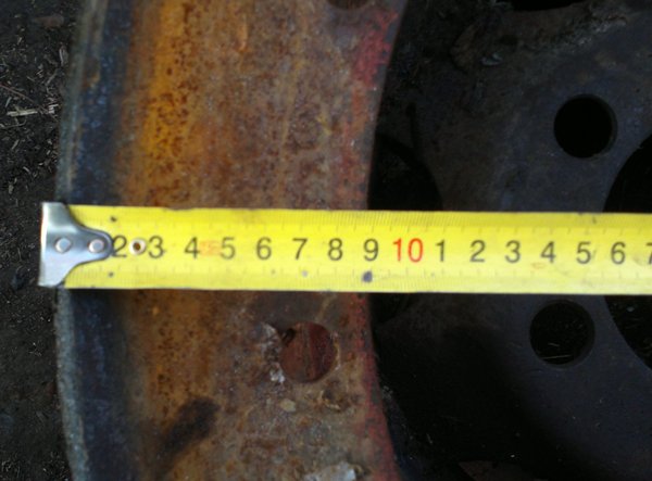

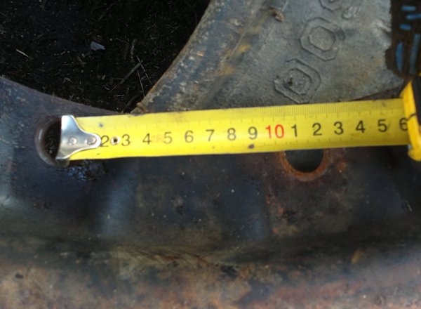

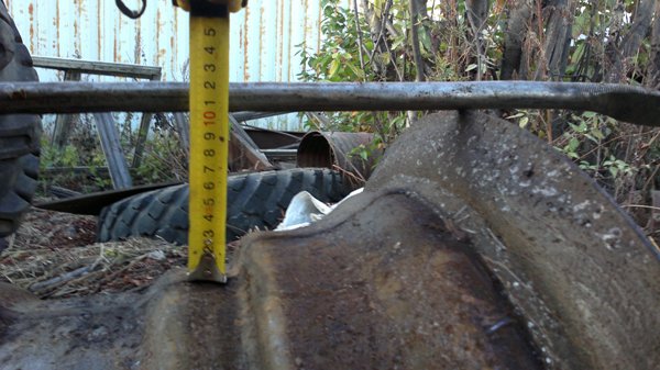

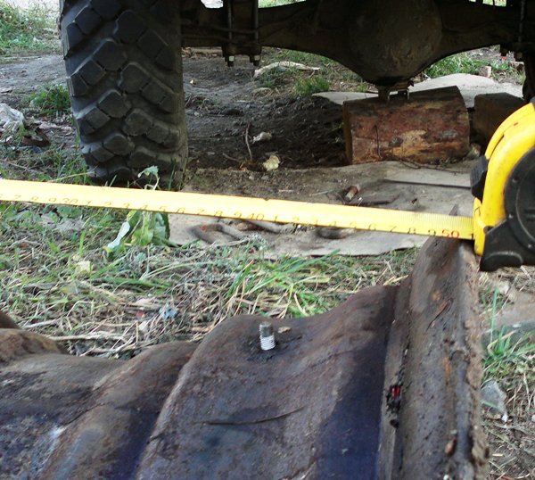

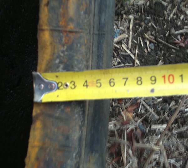

Болты на 16. Толщина прижимного обода 5мм. Толщина диска 8мм

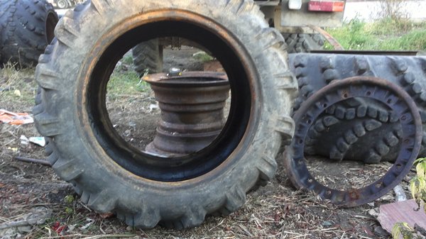

- AlexiS
- Сообщения: 1008
Re: Как установить на ГАЗ-66 шины я-170а?
Покрышку спокойно поднимаю один (примерно 50 - 60кг)
Диск с трудом поднимаю до пояса
тяжеленный падла.

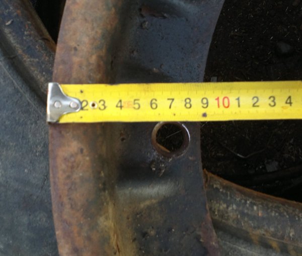

- AlexiS
- Сообщения: 1008

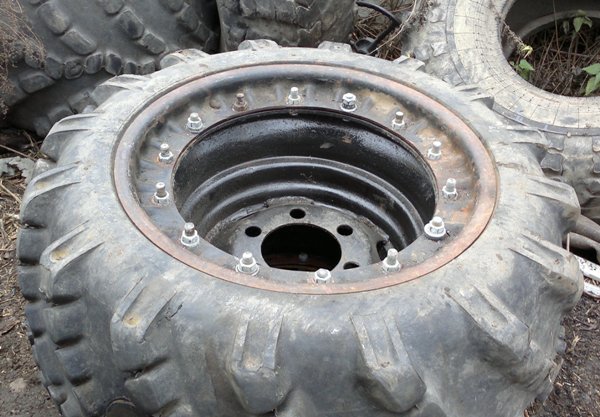

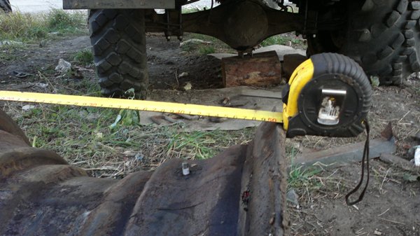

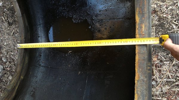

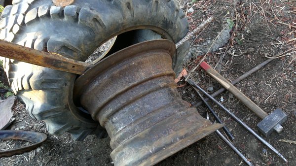

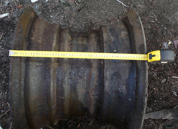

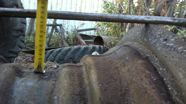

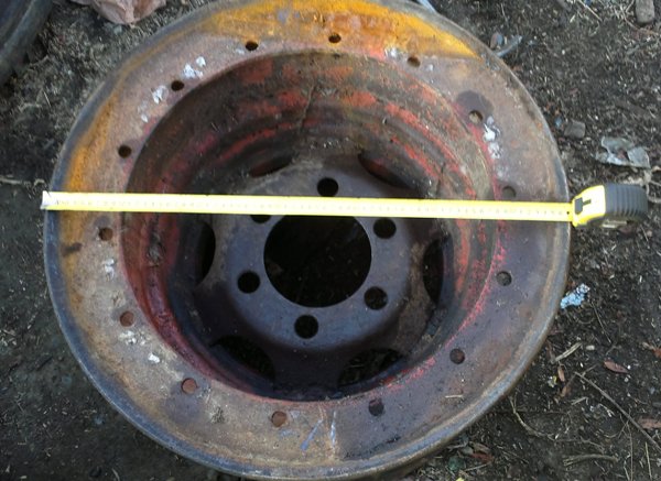

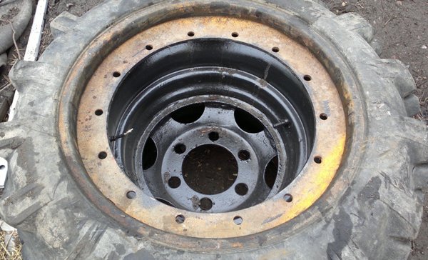

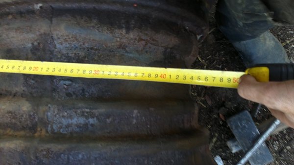

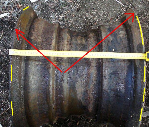

По просьбам "телезрителей"
выкладываю размеры и фотографии диска ОТ КОЛЕСА Я-186а размером 1140х600

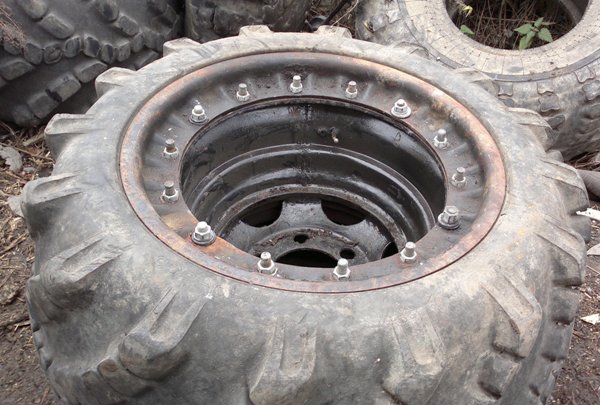

- AlexiS
- Сообщения: 1008

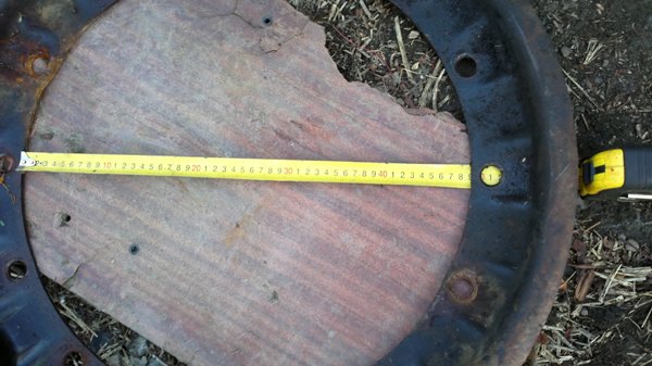

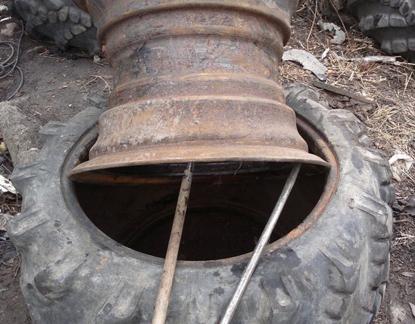

и еще фоты
Глаза боятся - руки делают!
- AlexiS
- Сообщения: 1008

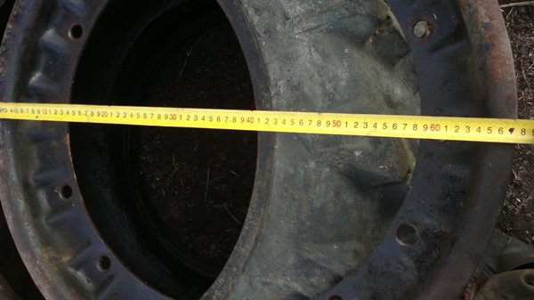

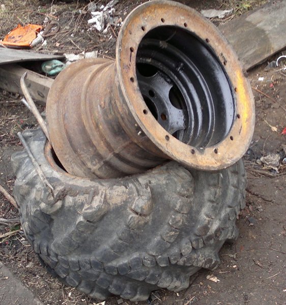

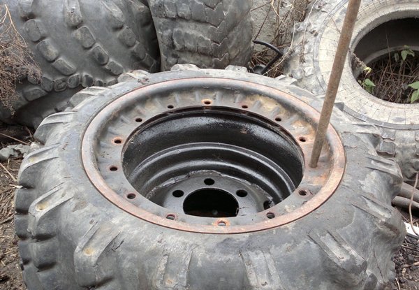

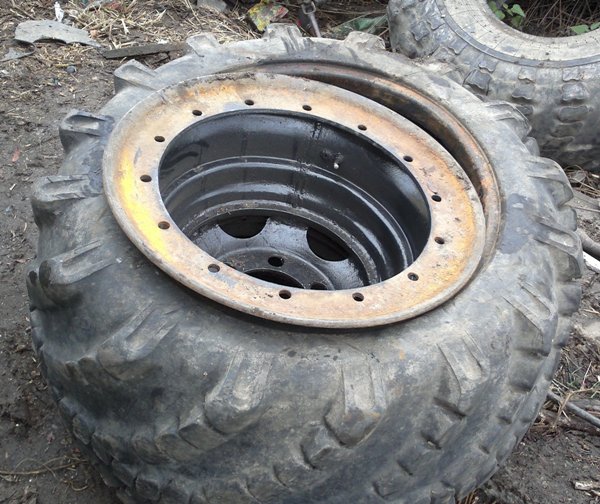

Прижимное кольцо. "Аля БэдЛок"

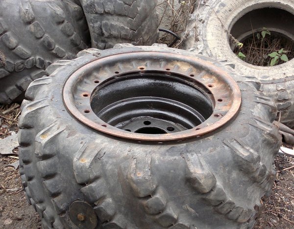

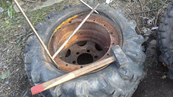

вот она, моя помощница

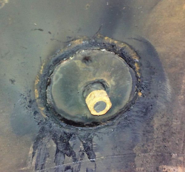

- AlexiS
- Сообщения: 1008

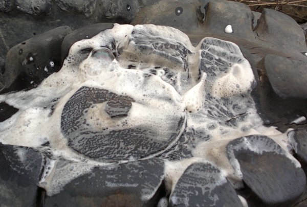

Вот такая дырень! И как то же ездили блин
Для леса не годится. Вердикт - КАМЕРА

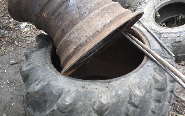

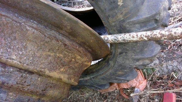

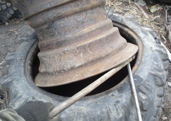

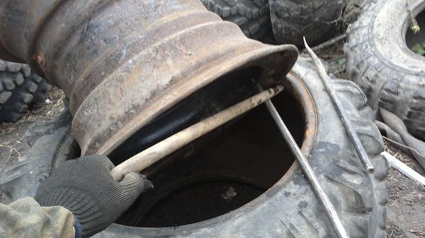

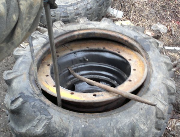

Сегодня собирал колесо. Засек время. Делал один, без посторонней помощи 2 часа 45 минут
думал сдохну!

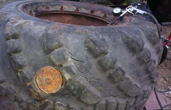

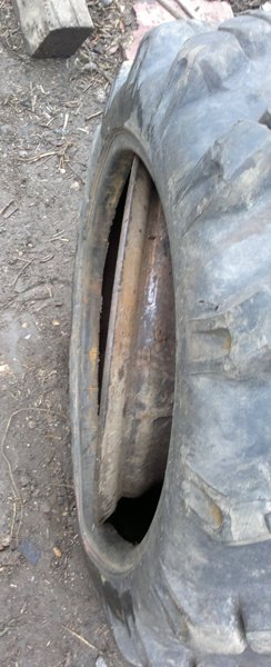

Предварительно разобрал заплатку, подложил резину и обмазал сырой резиной. Грел газовой горелкой и думал что колесо нормально проклеилось. Когда накачал до 2 атм колесо вновь начало травить по заплатке. Вся проблема в том, что эта резина при накачивании растягивается и раздувается как воздушный шарик. Поэтому заплатка съезжает, а трещины в разрыве вновь открываются.
Камеру ставить не стал, т.к. предварительно разговаривал с человеком который уже 10 лет на зиле ездит. Так вот он трижды пытался поставить камеру, но каждый раз после 200-300км пробега камера протиралась по диску. дело в том, что в диска неудобная форма, чтобы подобрать флипер. каждый раз камера протиралась вот на этом "кольцевом" выступе где отмечено желтым:

В общем, попытка залатать - провалилась. Камеру не поставить без извращениями с диском. Остается только или поменять шину или восстановить подкачку! Колесо стравливало давление с 2х до 1атм примерно часа полтора-два.
Ладно, устал писать, вот вам фотки:

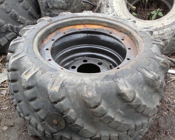

УРА!!! Привез сегодня одно колесо 600ку
Уже 11тое по счету
(пять 700ток, пять 600ток и одно 1300х750)
Кое как нашел. Вроде как целая.
Теперь думаю: перебортировать или диск варить не разбирая
Что то, что это - гемор, а на улице то, зима уже...
Уже 11тое по счету Кое как нашел. Вроде как целая.
