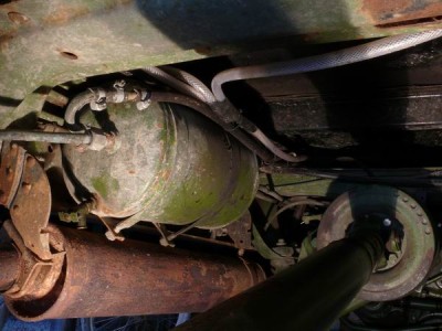

Нет этот точно не от пожарки! Сам лично смотрел три пожарки у всех один и тот же вот такой:
Кстати, через данный КОМ идет вода думаю для охлаждения:
А вакумник переносить не надо, там штатно идет тяга включения прямо в кабину она проходит над вакумником по форме похожа на знак вопроса.

Трубки охлаждения я заглушил. И вообще это скорее всего не охлаждение, а подогрев зимой. Но мне не надо в любом варианте.

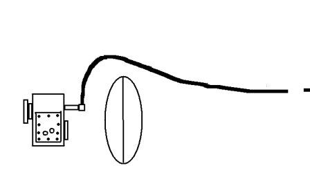

А вот с тягой очень интересно. Задняя лебедка у меня установлена, кардан поставлю в ближайшие дни, если можно обойтись без переноса вакуумника, то все готово. Можесь сфоткать или нарисовать эту вопросительную тягу?

Фотки у меня нет, но по памяти примерно схематично ( это как на пожарке). Тягу можно сделать самому, от раздатки пойдет, удлиннить и согнуть. как с рычагом стыкуется не видел.

Там достаточно большое усилие включения. Сомнительно, что тягу не разогнет.

у меня тоже так сделано и тяга держит хорошо

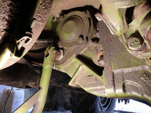

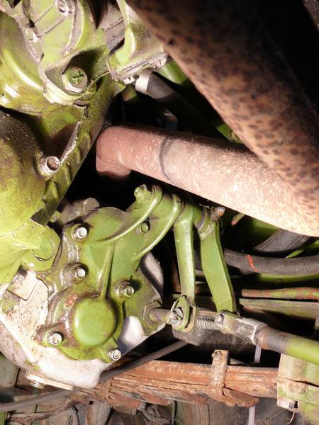

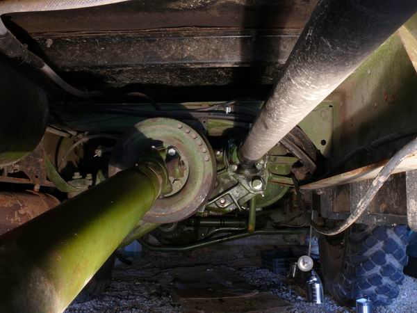

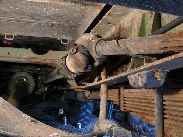

Добавил фото и извиняюсь что машина грязная и ржавщина на рессорах и на выхлопе :D
Шланг направо от бачка к задней печке.
Балон на лево в раме. В шлангах провода от боковых фонаров.
