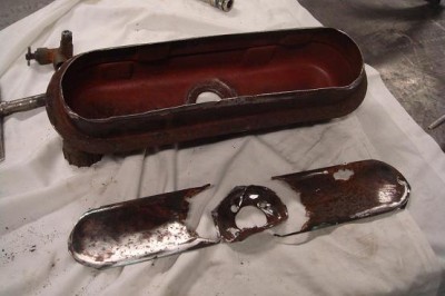

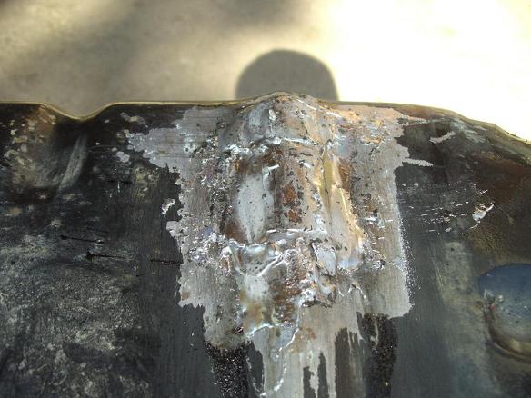

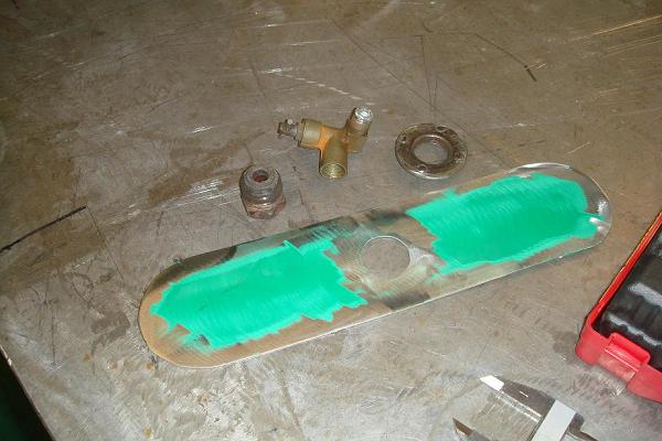

And the left tank probably was empty in the army a long time, it's bottom is very thin due to corrosion inside. Had to fix that also.

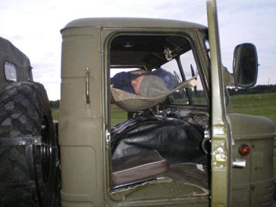

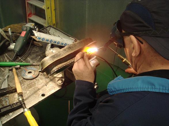

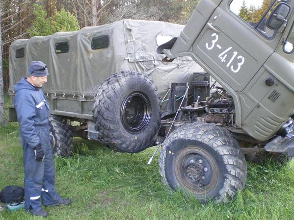

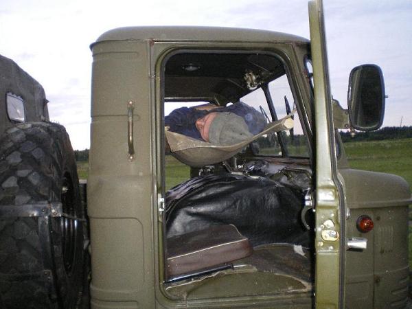

Just taking care of the car, finding out how things work (not me in the picture):

One accessory wich was with the car. Stitchings had to be redone, they were rotten due time.

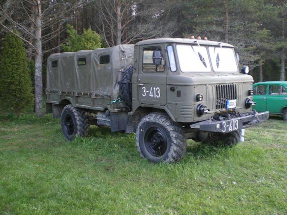

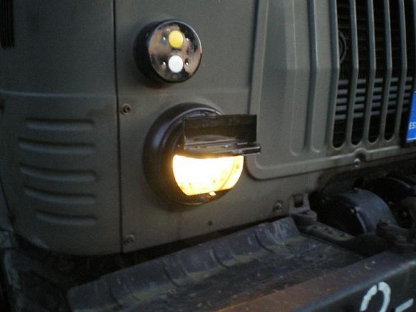

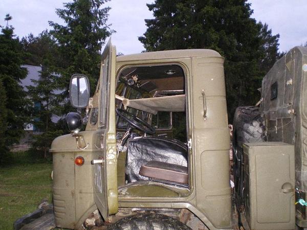

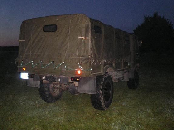

I also managed to buy the lightcovers. Car with resewed tent and some beauty treatment:

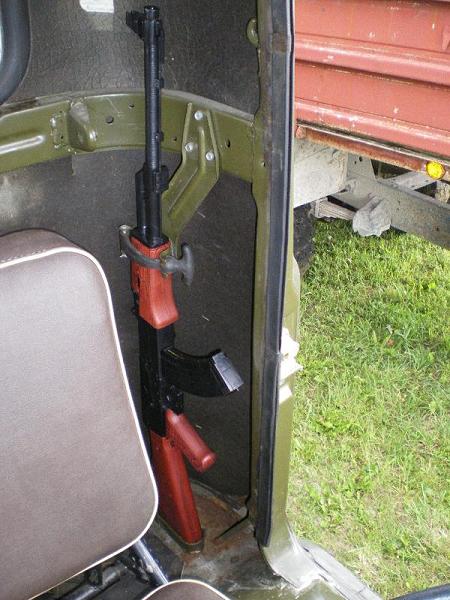

Хочу паставит все туда как нужен. И смешно тоже.

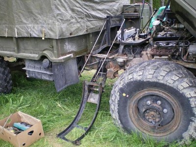

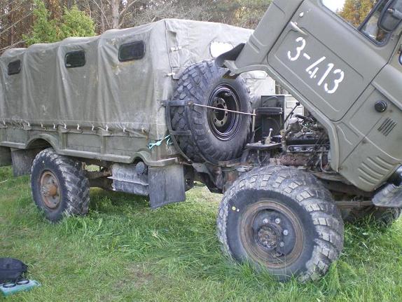

Про подъёмник запасного колеса пожалуйста поподробней, и на русском а то не всё читаю :( .
overspeed
Сообщения: 121
Зарегистрирован: 02 июл 2010, 21:44
Откуда: Эстония
Re: GAZ 66-02 1992 Overspeed
Сообщение overspeed »

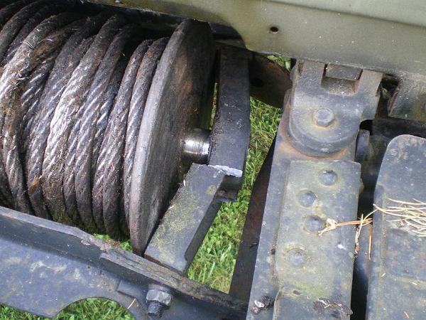

Петрович писал(а):Про подъёмник запасного колеса пожалуйста поподробней, и на русском а то не всё читаю :( .

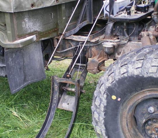

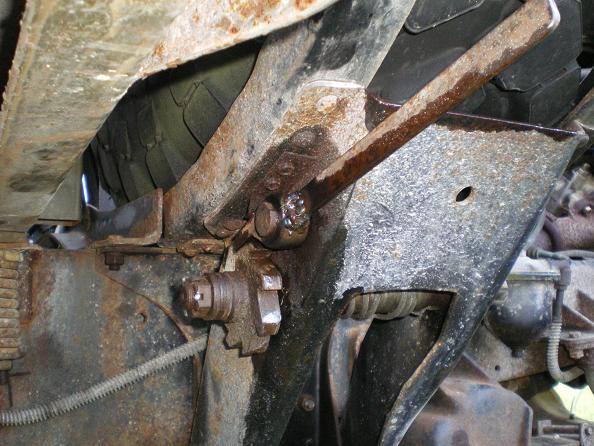

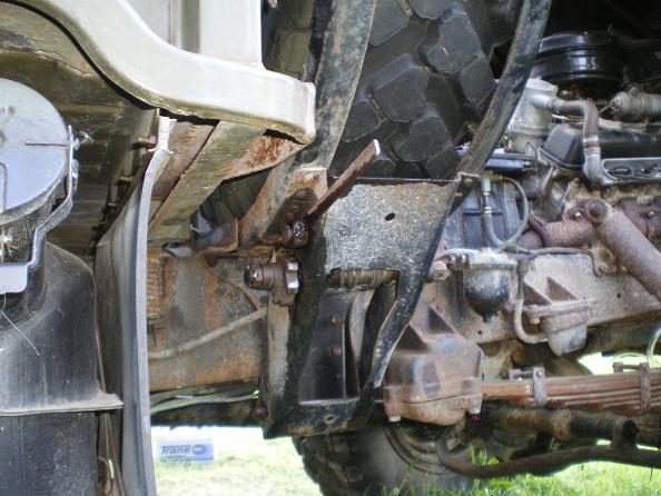

что точное хотите знать o запасного колеса ? ручной лебедкa под рамки. Верхнее положение колес держать гайкой на конце длинной штанги. для снижения колеса нужно отцепить фиксаtor. Я сварить рычаг это сделать. Рука лебедки поднять колесо должно уделяться ключевым. защелки считает, что она не упадет.
I used translator from internet. not that good. I have to buy myself a keyboard with russian letters, than i can type faster russian. till then ... very faulty russian writeing.

Гамак родной или самодельный? "Stitchings" - что это такое?

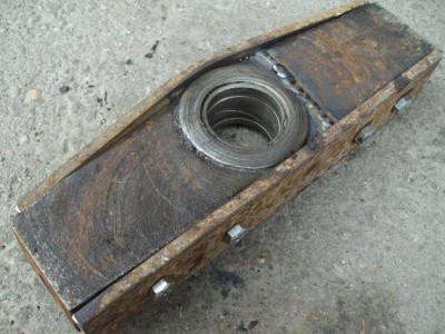

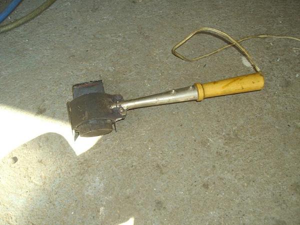

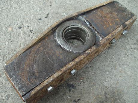

побежал трос лебедки, ремонтировал.

SaMuRaY писал(а):Гамак родной или самодельный? "Stitchings" - что это такое?
PS На форуме интернационал)) ГАЗ-66 объединяет народы.
Гамак родной, не самодельный. "Stitchings" - это "швы".

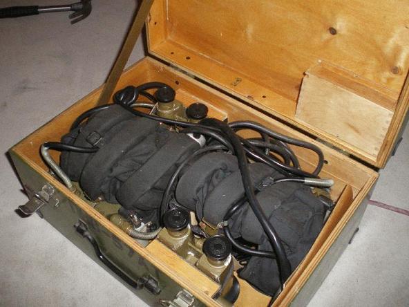

Я хотел, чтобы получить правильные 66 прибор ночного видения, но это не найдены. Я нашел танк ночного видения c Наушников и микрофона Для бортовой связи. PNV57am:

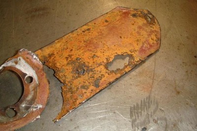

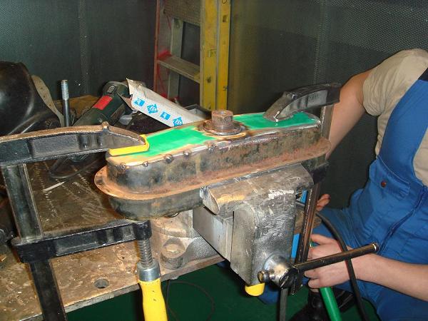

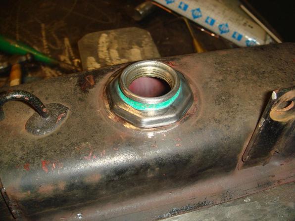

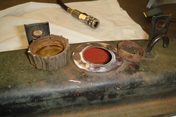

долго стояли бак бензина подогрева пустой, окисление. ремонтировал.
Высокомерие уменьшается мудрость!
overspeed
Сообщения: 121
Откуда: Эстония
готов

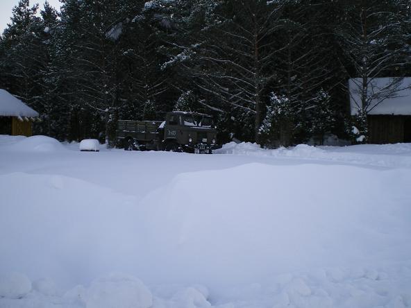

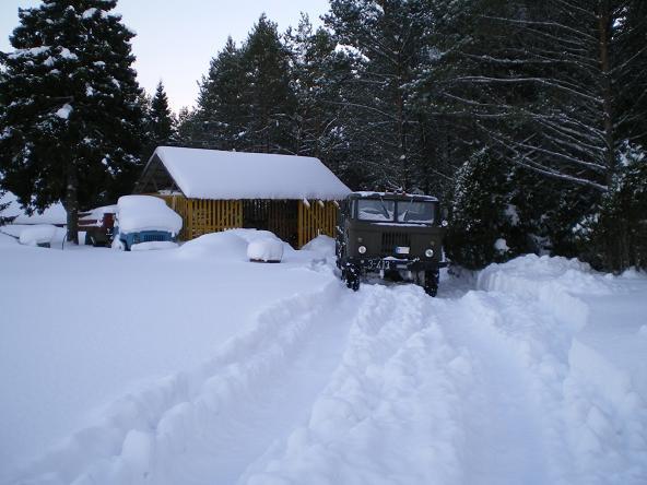

былa зима

Вижу, что ты увлеченный и работящий человек. Молодец! Газ-66 интересная машина для хобби и может приносить пользу. Мы рады помочь советом. Вот первый: не надо приваривать трубу к храповику лебедки запаски, чтобы опустить колесо, на оси храповика спереди гайка,которую надо крутить против часовой стрелки чтобы плавно опустить запасное колесо. Обычно крутится тяжело, используй удлинитель ключа.
