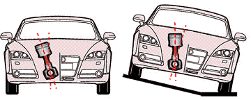

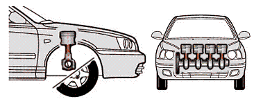

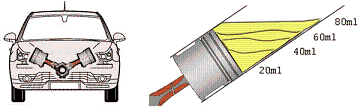

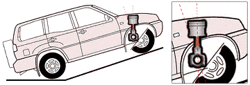

Monah писал(а):Наверное залью лавром - средством для раскоксывания колец. Залью на сутки одну сторону , потом на сутки другую. Забить каналы не должно этот лавр грязь растворяет вроде как послойно а не сразу от стенок. Ктонибудь пользовался такими раскоксывателями колец?
я пользовался. эффекта мало, т.к. двигатель у нас V образный, а лавр подразумевает при его использовании что дно поршня должно стоять горизонтально для того чтобы залитая жидкость полностью смачивала всю поверхность поршня и колец. (на рисунке видно что двигатель надо "наклонить" влево или вправо на 45 градусов?)
если вы сняли уже головки, то лучше почистить и проверить кольца вытащив поршни из гильз. гораздо качественнее будет (чище и отвалившийся нагар не попадает в двигатель), и будете знать что кольца не сломаны

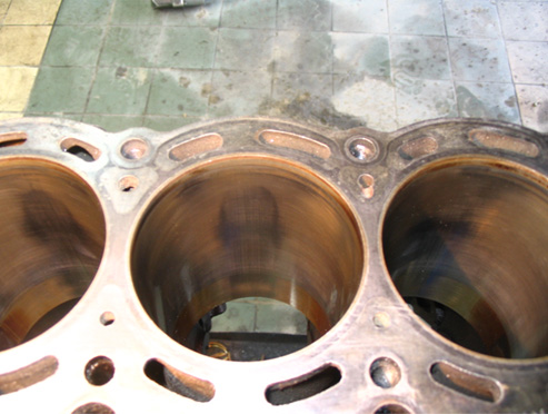

Monah писал(а):После двух перегревов...
жарник писал(а):Может стоит перебрать весь мотор
+100
Там на фото - "задиры" реальные, а вкладышам пипец полный.
Жарник прав . Вы, Monah раскидали мотор полностью - нах... 2! раза двиг перебирать - сделал раз - забыл. Тем более для себя. ИМХО
А где ты на фото вкладыши-то увидел?
Если на стенках цилиндров выработка неравномерная (задиры), что будет с вкладышами после двух! перегревов?
Все двигатели с такими "симптомами" которые перетряхивал я - однозначно с задранными вкладышами.
Конечно "аборт по телефону" дело не благодарное... :D

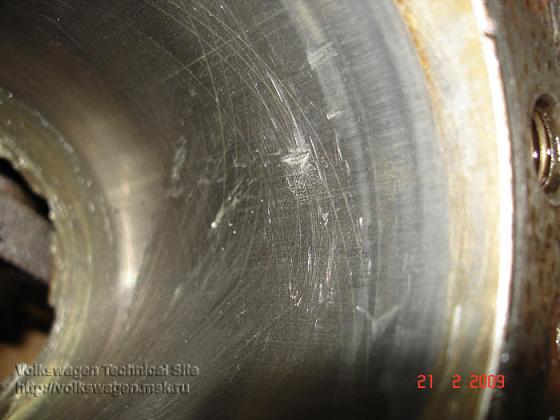

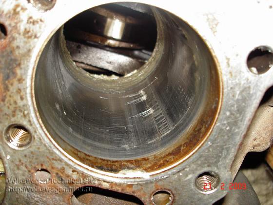

Задиров царапин и выробатки и даже ступеньке сверху гильзы НЕТ ВООБЩЕ. ВСЯ поверхность ровная на ощщупь!
Всегда думал что задиры выглядят вот так (фото взял с какогото сайта по фольцам)

зелёный писал(а):Кстати, а с чего решил что кольца закоксовались, (компрессия низкая или масло жрет) или решил отмочить для профилактики?
на оденом из фото видно след от колец, но это как бы правильней сказать ... просто цветовой след т.е. на ощупь там все абсолютно гладкое.
Поэтому решил отмочить кольца (или снять проверить).
Там для V образников рекомендуют ставить на уклон одну сторону - потом другую.... для оппозитов тоже самое + двойная тройная доза ЛАВРа.
Думаю, это покажет почему я думаю по другому :)
Да не ограничивайтесь "малой кровью"... Жарник прав :D

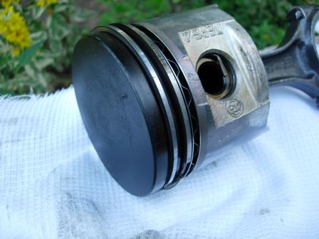

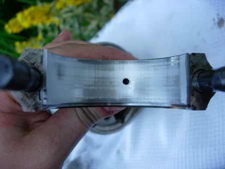

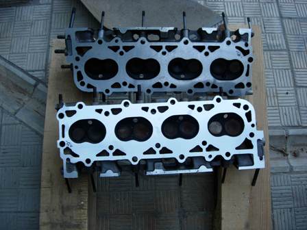

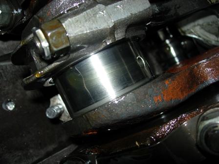

Головы забрал - сняли 0.4 мм
Поршень снял , кольца в полном поряде, ничего блин не закоксилось, дальше не полезу.
Все остальное на фото.
Завтра собираю мотор.
