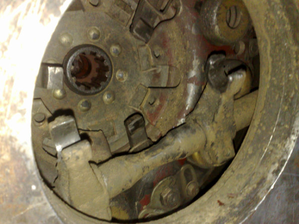

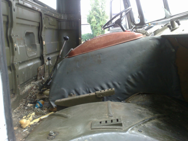

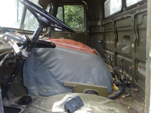

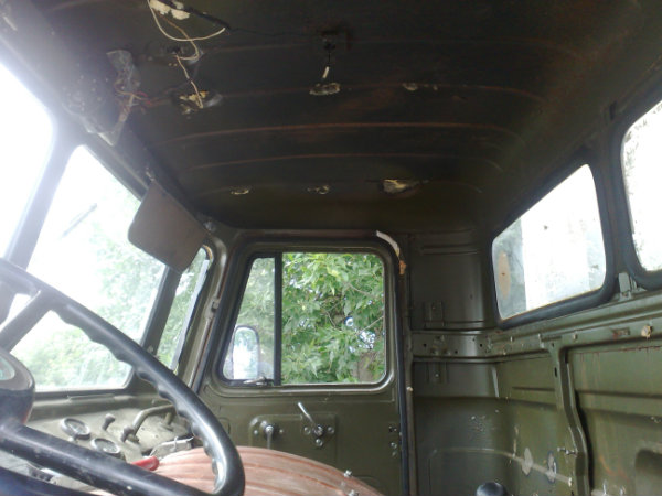

Всем привет! Вот решил немного дополнить тему. Поставил машину на учет без проблем :mrgreen: . В техпаспорте написали грузовой фургон. Цвет серый, а в особых отметках Белая ночь :-o . Я так понимаю, что в какой оттенок серого я его теперь покрашу, так и будет выглядеть белая ночь :) . В кабине ободрал всю обшивку с задней стенки и потолка (картон и строительная пена). Приятно удивил металл, все живое и по военному выкрашеное. Выдавил проваленную крышу (после дождя стояло ведро воды) кто-то на ней прыгал раньше. Уж больно металл крыши мягкий, но зато хорошо правится. Получилось как новая.[img]
[/img][img]
[/img][img]
[/img][img]
[/img]

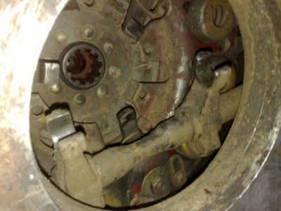

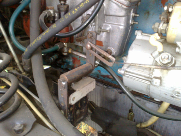

Внезапно появилась проблема со сцеплением :P :-o Перестало выключаться. Полез разбираться, но внешне все было ок. Разобрал... Оказалось что в выжимном стояла самодельная втулка и она из него выскочила. Видимо размер был прослаблен. Купил новый выжимной 340р. выточил новую втулку 200р. заодно заменил вилочки оси выжимного 2х91р. Все собрал, до места стоянки доехал, вроде все нормально, но хочу еще по городу покататься поглядеть. Переживаю как токарь втулку запресовал надежно ли... :?: :shock:

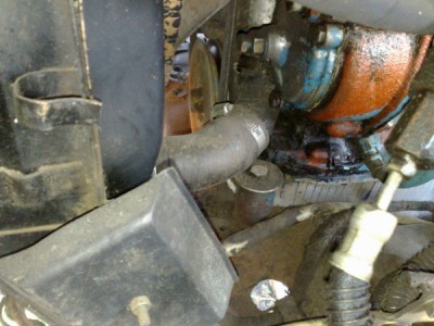

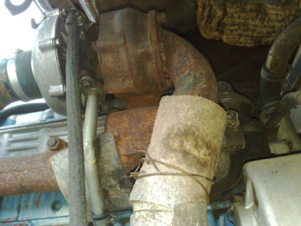

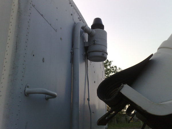

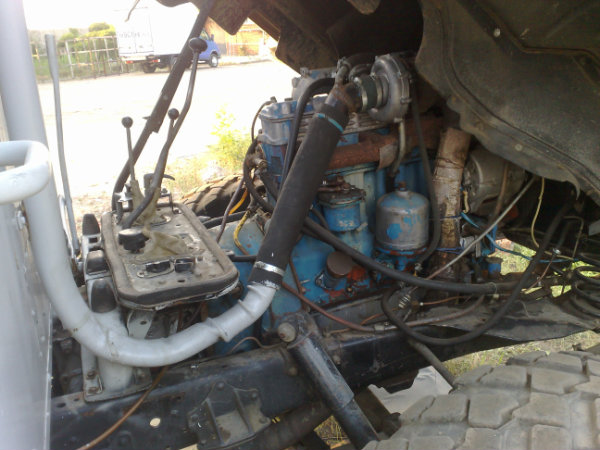

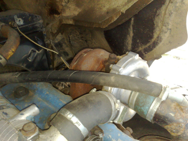

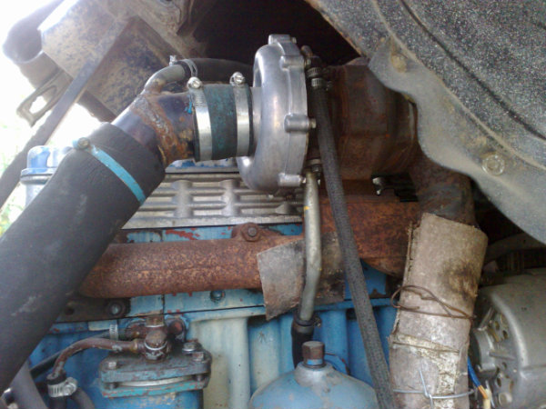

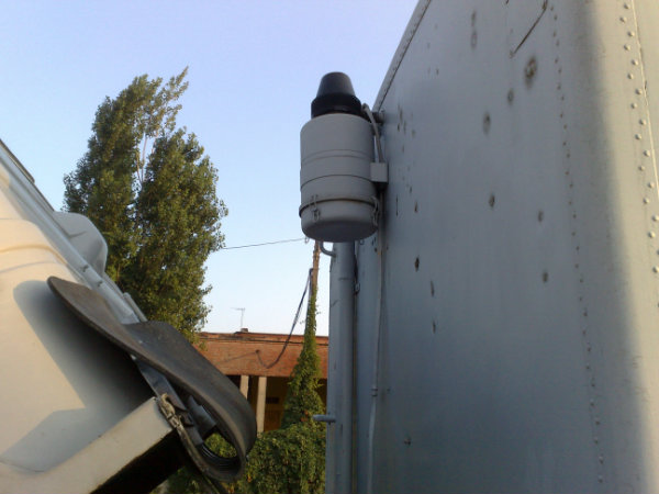

а можно фото турбины во всех ракурсах??
чет я не пойму она что перевернута??
на 5ой фотке это впуск?
что за сцепление такое ?
Доброго дня! Да, у меня у самого по турбине вопрос :shock: :-o :?: Фотки выложу завтра обязательно. Я тоже сколько смотрел на фотки с форума и обратил внимание, что у меня у одного она стоит нкак-то наоборот. Но едет вроде нормально, тяга неплохая, но как говорят она должна свистеть - этого нет, все у меня тихо.
Да, на пятой фотке - это впуск, а выпуск у меня идет вниз и какраз там, где должен быть кардан лебедки (у меня из-за этого гемор как переделать выпуск, чтоб лебедку поставить). Раз уж затронута тема. то завтра все отсниму подробно.
На этот вопрос не отвечу. Не знаю еще, не снимал. Может кто в лицо узнает. Знаю что выжимной МТЗовский с самопальной втулкой.
а что такое 520ая ??
Это условная точка на маршруте. Типа регионального сленга.
Фотки будут завтра. Жду коменты и советы.
у меня тоже из за рычагов и кардана лебедки, гемор с выпуском, чо делать ума не приложу.
У тебя еще и вилка сцепления какая то странная, мож на мтз это нормально??

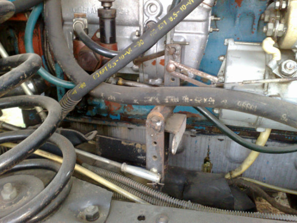

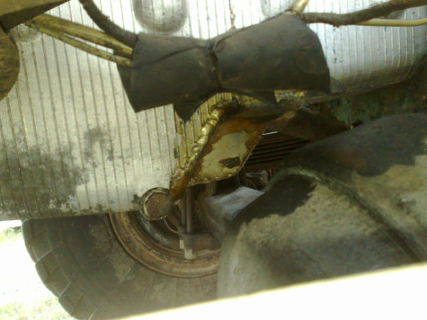

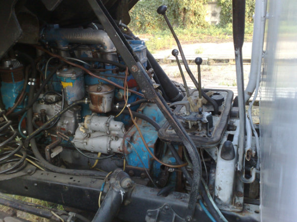

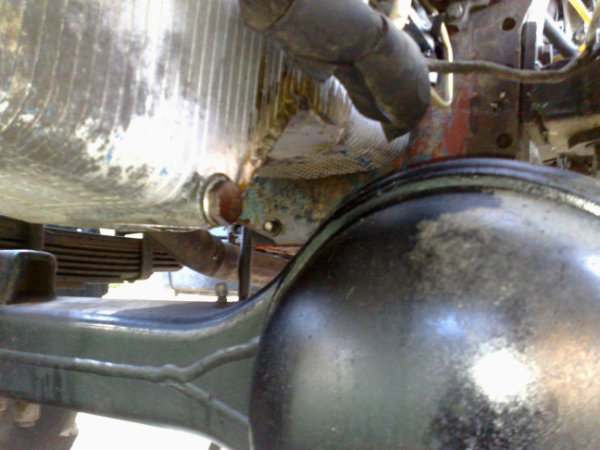

А вот так у меня сделан поддон

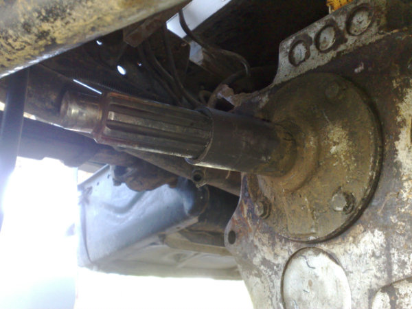

Это выпуск на месте кардана лебедки

спасибо за фото!!!

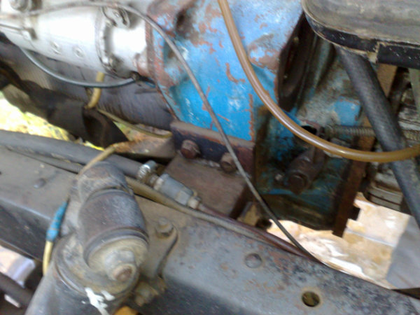

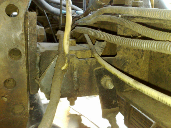

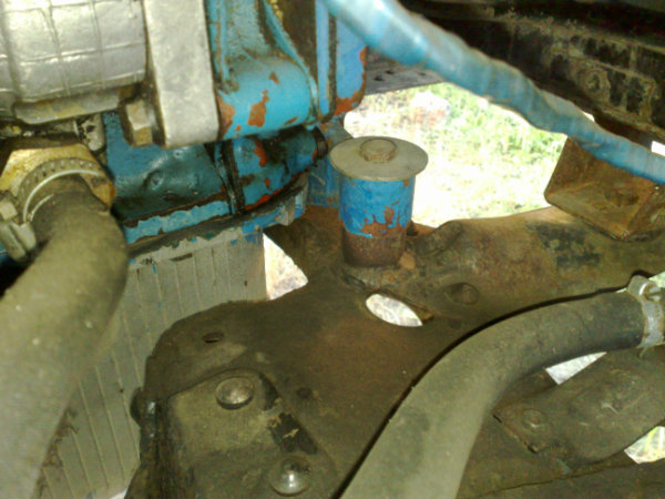

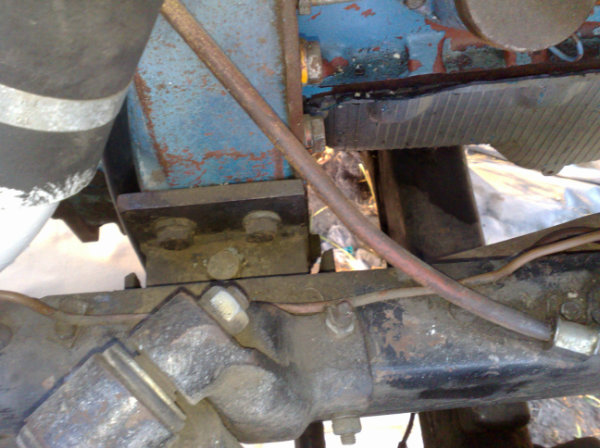

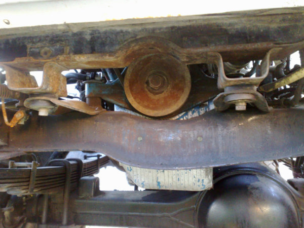

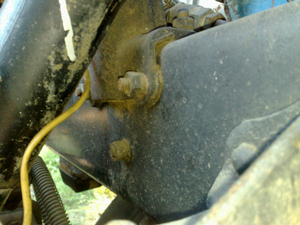

Макс, сфотографируй пожалуйста во всех деталях, как закреплен дизель на раме 66го. спасибо.

Может кто то знает какую турбину можно поставить чтоб впуск и выпуск были расположены наоборот. И чем они вообще отличаются?

andrewk писал(а):Макс, сфотографируй пожалуйста во всех деталях, как закреплен дизель на раме 66го. спасибо.
Не вопрос, сфоткаю подробно, но вечером. Вечером или завтра выложу.

MAX 23rus писал(а):Может кто то знает какую турбину можно поставить чтоб впуск и выпуск были расположены наоборот. И чем они вообще отличаются?
у меня ТКР-6
а все фото тут http://foto.mail.ru/mail/lord.set/1328?page=2

Сообщение MAX 23rus »

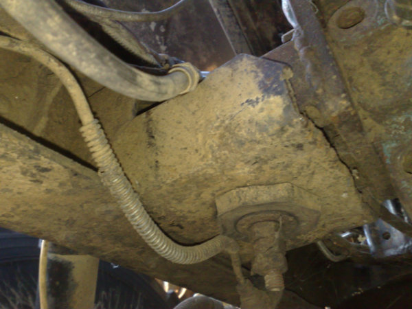

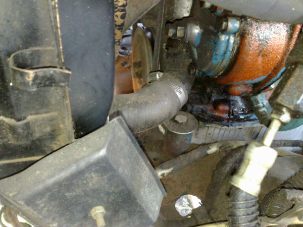

Извиняюсь за задержку.
