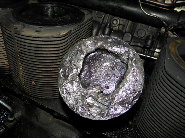

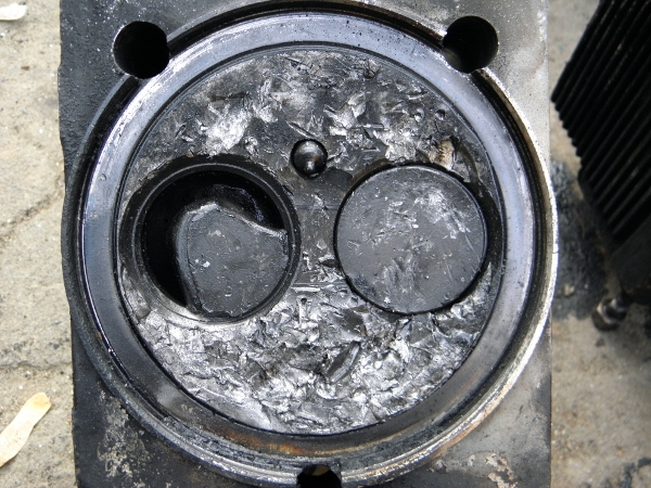

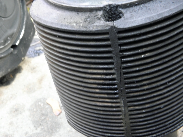

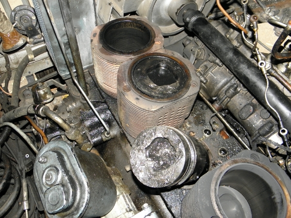

Вчера приехал из карелии. В районе Черной Грязи пошел на обгон, и, бах движок заглох и затучал...
Далее грузовой эвакуатор довез до дома.
Сегодня разобрал...
Разрушен впускной клапан третьего цилиндра, наглухо побит поршень, трещина цилиндра от низа до верха, части кусков клапана в четвертом и втором, но поршни еще походят...
Вопрос что могло повлиять на данные разрушения?
Температура 170 С, обороты 2600. :(

вот так! покоцало.

вот другие фотки...

Температура 170 для этих моторов предельная... Ты его перегрел... :( Кольца менять все!!! Оптимальная температура 120-140. Датчик аварийного перегрева сработал?

на крейсерской скорости 85 км ч температура в районе 150-160 С. Лампа перегрева не срабатывала. контрольной кнопкой проверял позже все лампы.

а от перегрева клапаны рассыпаются?
Штурман
Откуда: Подмосковье,Бронницы
Re: двигатель 544
Сообщение Штурман »
Еще как!!! У Германа спроси... :(

Конкретно с этим мотором дело не имел, но все тоже самое пережил с Татрой, темп. была побольше - 190. Воздушники очень не любят длинные затяжные подъемы, особенно груженые, поэтому как темп. поползла, надо сразу переключаться на более низкую передачу и нечего стесняться, что едешь медленно и сзади "хвост" соберется :roll: .. Установка впрыска попозже, часто очень помогает, если мотор склонен к перегреву (особенно при белом дыме). Бывает одна форсунка незаметно льет, на остальные горшки нагрузка возрастает и при общей потере мощности появляется также склонность к перегреву. Неисправная муфта ТНВД или сухая внутри, без масла, может похожий эффект давать, жесткой работы. Такие причины или их комплекс, не критичные для обычного мотора, на воздушнике могут приводить к таким вот катаклизмам :-o .. Масло Лукойл минералка у меня в моторе "свернулось", а п/синтетика имп. высокую температуру вроде как держит..
