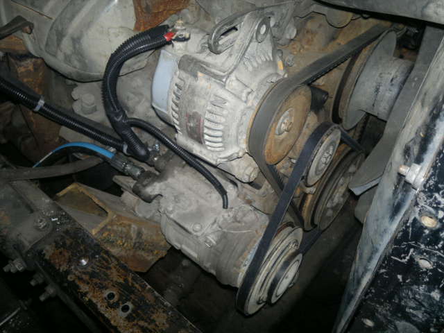

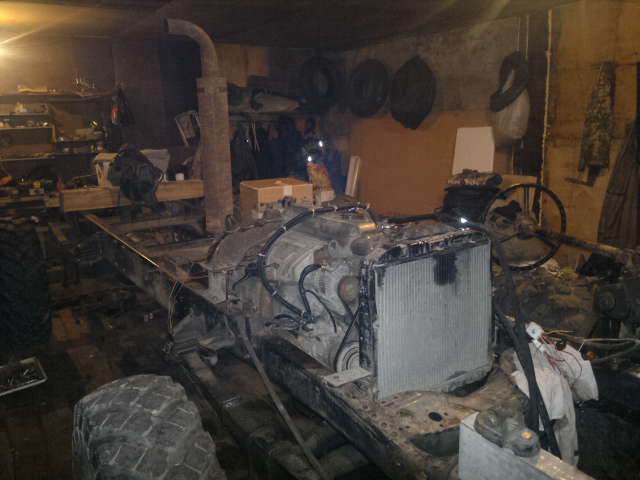

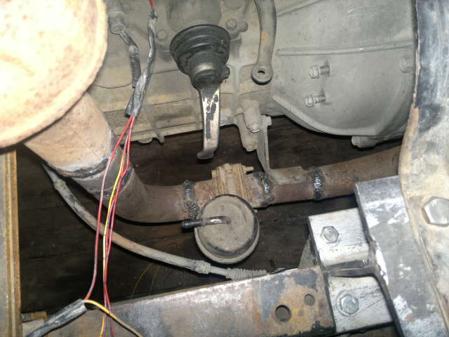

Сообщение егерь »
раскажите как добавить фото и я покажу свой 66 с двигателем 15в

Сообщение ogustus »
Ну во)) Все в полном разгаре) Переднюю поперечину подрезали ? А так все как у нас ,вниз и назад.
