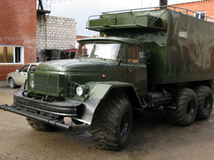

Всё! Машина к выезду готова.Для повышения проходимости передние колёса поставлены ёлкой наоборот,задние как обычно (малая нагрузка).Лебёдка в норме, шесть удлинителей по 50 метров, блок.
ЗИП и СухПайки на неделю заложены.
В болоте пока не испытал, но на асфальте немного бросает (бескамерная БЕЛ-91 нужно подобрать давление в шинах).

Красив .... ещё фото давай . И побольше размером .

А зачем труба под бампером передним ?
Или я чего пропустил? :(

Внушает конечно ... Ждём результатов испытаний .

Силовой бампер в габарите машины.Уверенно придавливает кусты и подлесок.Заодно на трубу удобно наматывать трос при постоянном самовытаскивании.
