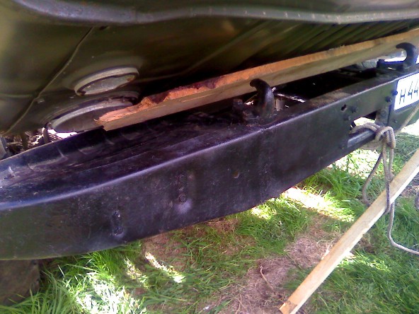

золтан писал(а):И ещё вопрос: пластина на бампере сверху, чтобы стоять, у меня латерально (от середины вбок) наклонена вниз, и крепления вроде соответствуют не погнуты и прикручены верно. Но на фотографиях других машин эта площадка расположена параллельно земле.
Кронштейн держащий площадку погнулся или трешины в месте крепления к бамперу. У себя недавно переваривал и усилил скруглённым уголком.
Вроде целый он. М/б другой какойто.

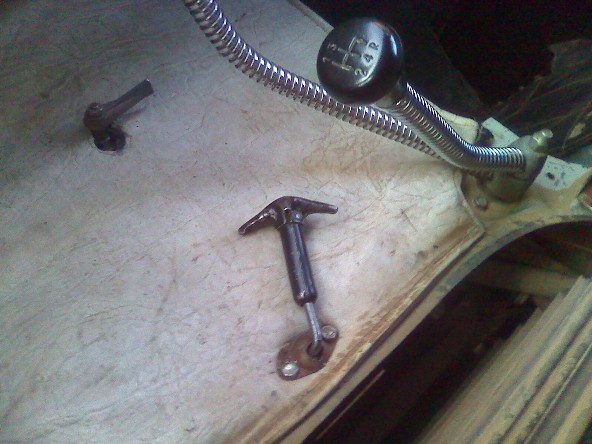

Что они из себя представляют? Ещё я думал о защёлке как на капоте буханки в старых машинах.
chopper
Сообщения: 885
Откуда: Чита
Re: Газ 66 - моя Шишига.
Сообщение chopper »
Что-то типа:
Только побольше, погрубее... А от буханки - она же резиновая, надолго не хватит ...
если приглядеться имеет место билатеральная симметрия, и неспроста
- не исключено что так оно даже лучше
- чтоб стекало

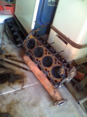

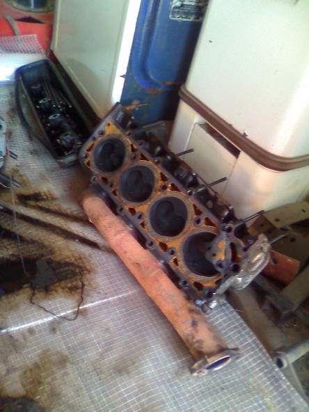

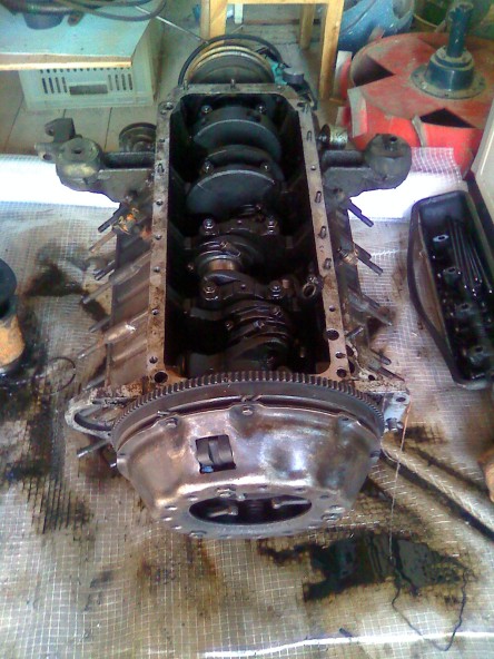

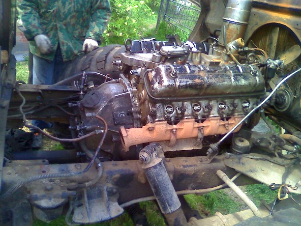

Сняли двигатель. Т.к. компрессия составляла по 4. Оказалось двигатель откапитален, даже ещё не прошёл обкатку. Проблема в головке и клапанах. Клапана болтаются в направляющих. Поступило предложение, для увеличения мощности, поставить поршневую и вал от ПАЗа. Увеличится степень сжатия и количество лошадей. Предполагается приобрести поршневую, и вал от ПАЗика и оставить блок и головки старые. Кто нибудь это делал? Поделитесь опытом плиз.
Нужно ли ставить другие головки от 53 или подойдут старые родные от 66?

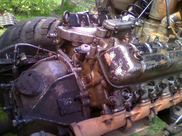

фотоотчёт по двигателю. Приятно поразило наличие в магазинах практически всех необходимых запчастей и нереально низкие цены на запчасти к шишиге. Лапка сцепления - 150 руб.
Последний раз редактировалось золтан 21 июн 2010, 17:54, всего редактировалось 1 раз.

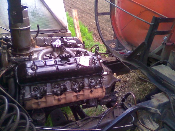

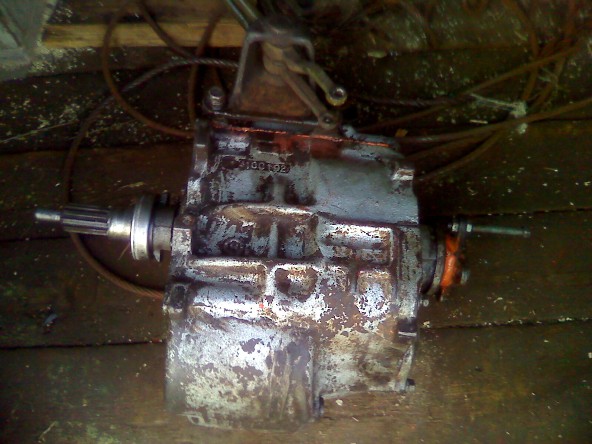

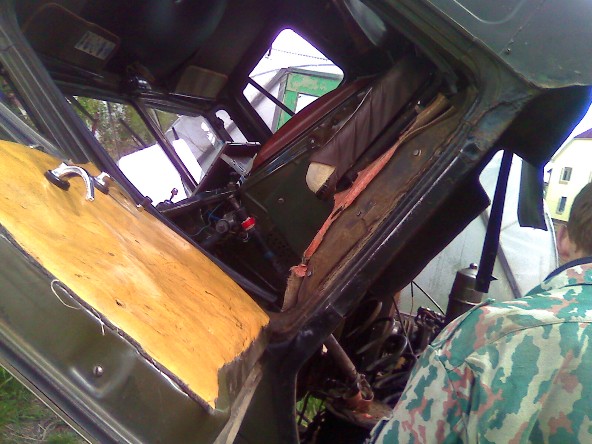

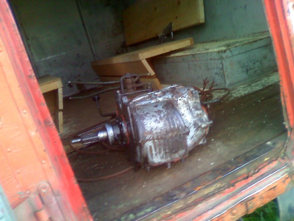

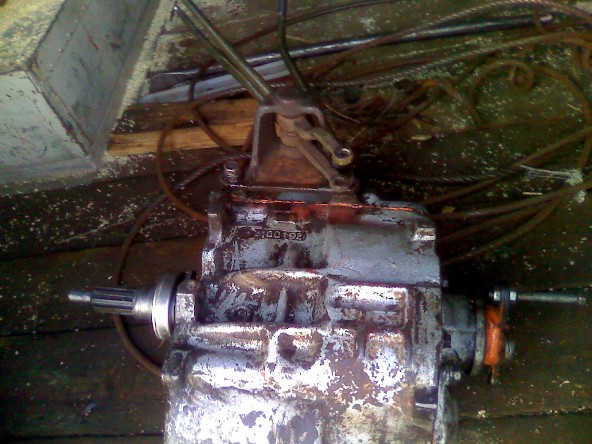

Снята коробка

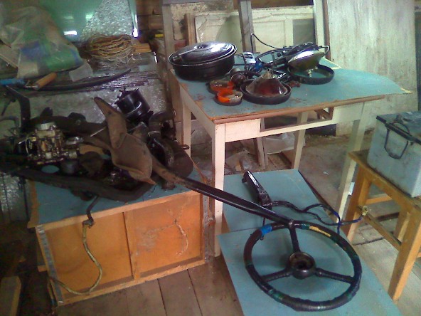

складываем запчасти снятые - навесное, фары, руль и др.
освобождается место под двигатель
Последний раз редактировалось золтан 21 июн 2010, 17:56, всего редактировалось 1 раз.

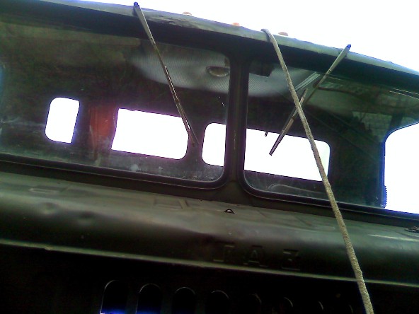

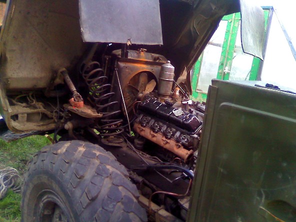

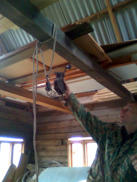

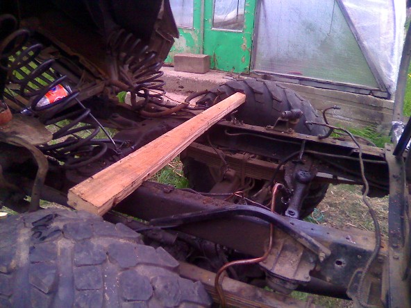

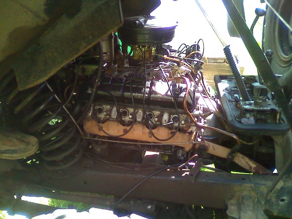

сняты фары, поднята кабина и зафиксирована верёвкой
золтан
Сообщения: 153
Зарегистрирован: 10 дек 2009, 17:20
Откуда: иркутская область
Сообщение золтан »

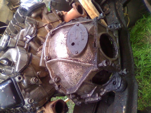

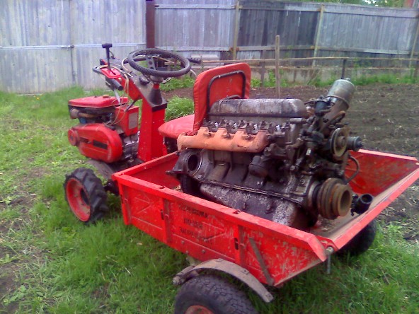

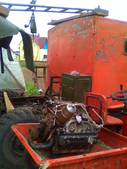

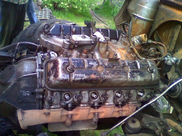

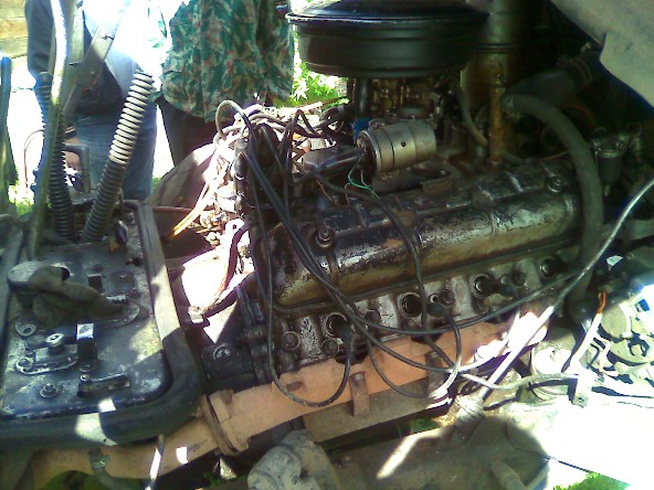

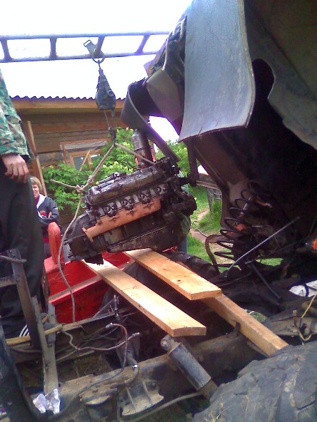

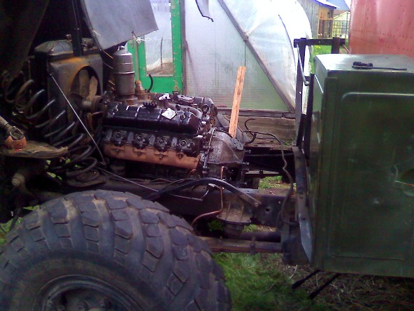

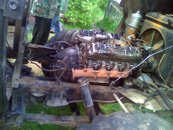

Вот двигатель со снятым навесным, отсоединёнными выпускными
Готовимся поднять его блоком бубновского к лестнице закреплённой на кунг и кабину через доски
кабина закреплена верёвкой
опустили на колесо, переставили блок и опустили в мотоблок

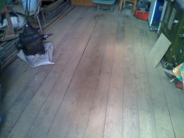

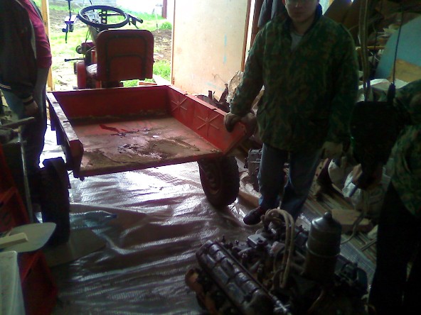

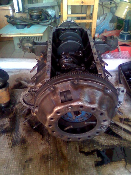

с мотоблока разгрузились в импровизированную мастерскую... Мотоблок клинанул, откапиталили.
пустая рама
сцепление новое на подставках, замерили всё - вердикт двигатель недавно откапитален, не прошёл обкатку, не притёрты и болтаются в направляющих клапана. Перевернули венец маховика.
золтан

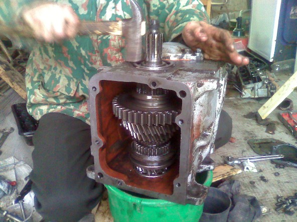

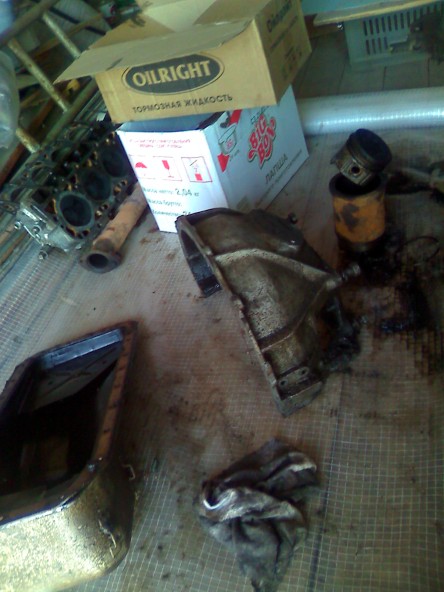

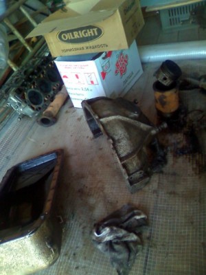

0,75 - третий ремонт вала. Запчасти:

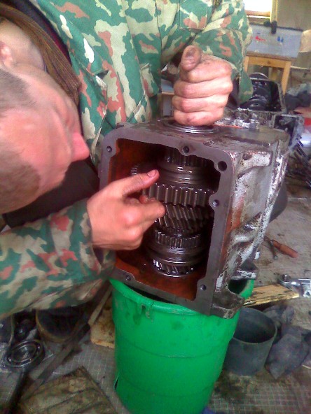

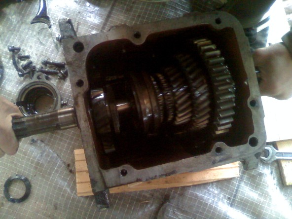

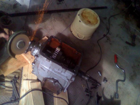

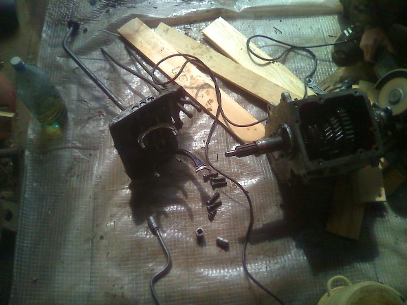

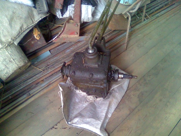

Переходим к коробке.
болтается первичный вал, подшипник под замену, наплавлен и обработан на токарном станке передний край, так же под замену сальник и выжимное всего на 800 рублей.
