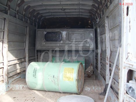

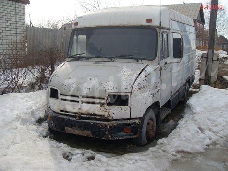

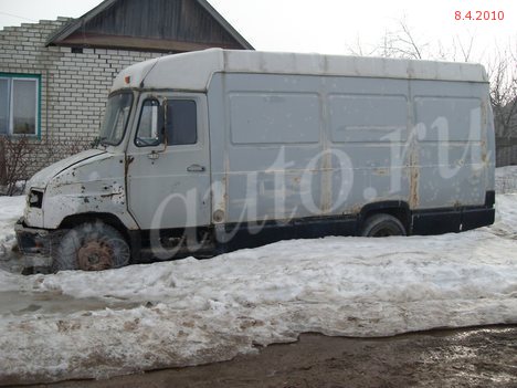

незнаю как в нутрях у вепря но у бычка вот так...
ребер у него внутри вроде много и они вроде не такие хлипкие как у газели.
как вариант увеличеть коллво подушек рама кузов, т.е. сделать доп крепления.
а вобще аот еще пару ракурсов
, если ктонибудь владее фотками с таки бычком 4х4 - поделитесь плз

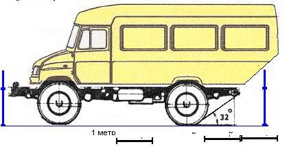

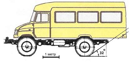

вот так мне это видитьяся....
по весу имхо мне кажется что будет легче чем стандартный шишковский полуторатонный кунг (если ничего не перепутал).
из переделок по фургону - это подрезка жопы под углом, и усиление этого места ... врезка дверки гденить с боку или убрать одно переднее пассажирское сиденье и сделать вход через пассажирскую дверь . перенос арки - но это мелосчь.
масштаб примернно 1:1 +- 5 см
по высоте прмерно тоже самое что ишишка с высоким кунгом 2.9 - 3 метра
пространство над кабиной можно использовать оно относиться к фургону - т.е. кабина внутри ничем не отличается от обычного бычка.
длинная хреновина получается..... кунговое пространство - так его назову - будет примерно такимже как и на 131-ом.
конечно рама 131 или урала напрашиваются....

порезал....
синии линии высота брода 1.5 метра (по грудь)

Monah писал(а):порезал....
Круто подрезал
Но че то не вериться, т.к. бычковская колесная база ширее чем у шишиги. Где то на 350 мм
Соответственно придется колесные ниши увеличивать и арки глубже делать.
По идее от большого свеса надо избавитья, т.е. перенести задние ворота. А для этого подрезать по месту боковые стенки и крышу.
Внутренний объем конечно изменится, но не намного.
При этом будут человеческие входные двери, т.е. не потребуется на карачках вползать.
