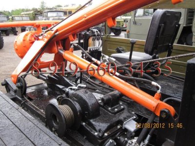

oleg5417
Сообщения: 57
Зарегистрирован: 15 авг 2015, 13:31
Откуда: Курск
тросоукладчик
Сообщение oleg5417 »
Подниму тему.
На буровой, нас стреле естественно стоит лебедка. И таже самая проблема, неравномерно укладывается трос. На фотке видно немного
Если мысли и решения данной проблемы???
DOTTORE
Сообщения: 1961
тросоукладчик
Сообщение DOTTORE »
Да наплюй, там места полно... Тем более барабан узкий... Смысла нет огород городить если работает всё.

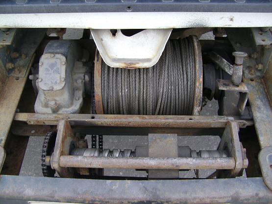

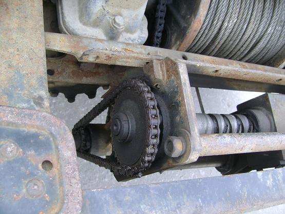

Сообщения: 657
тросоукладчик
Сообщение EmeLia »
Подниму тему.

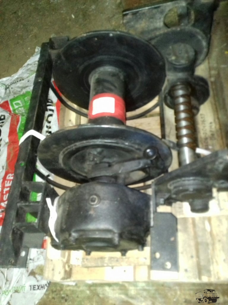

Приобрел лебедку на газон для прокладки кабелей, что на фото выше.
Думаю помудрить над установкой тросоукладчика.
Пока лебедка в пути ко мне, думаю что лучше делать:
1. Кочевряжить прямо как она есть с ЗИЛовским редуктором или мастырить укладчик на шишиговскую?
2. Усиливать бегунок (коретку) под шишкин трос или можно использовать тонкий (связисткий), но фигачить через блок? И какой он там трос родной связисткий в мм?
Кто то может делал? Что то подскажет?

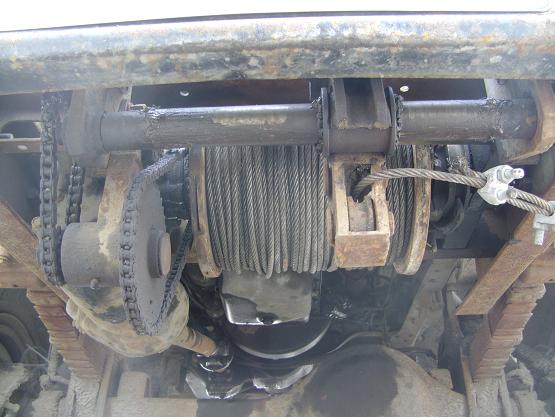

DRU
Сообщения: 171
Зарегистрирован: 26 апр 2007, 17:10
Откуда: Москва САО
тросоукладчик
Сообщение DRU »
Гость, прав и его потдерживаю полностью, у меня именно так, бывают случаи что сажусь лебёдка вся в "Г" и тросоукладчик тоже мог бы быть в "Г" в ключая цепи и всё остально, дальше вы все знаете что происходит с этим механизмом, у меня намотано троса примерно 20-25м. остальное удлинители, соединяю их мощноми омегами, проблема решена, один раз трос перескочил и сломал вилку, наварил ограничители, возле барабана.

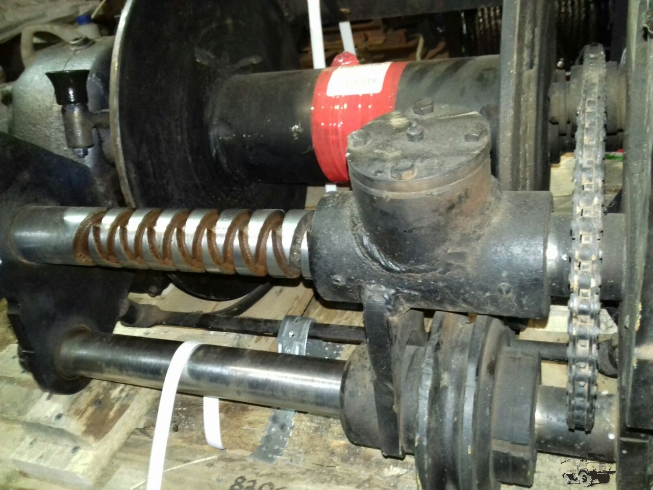

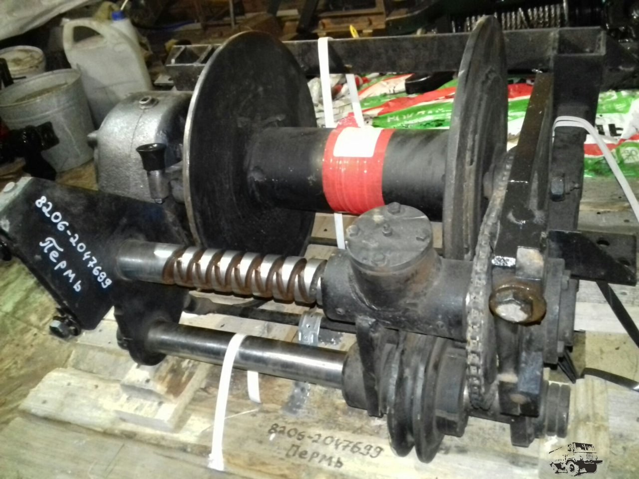

Сообщение EmeLia »
В продолжении темы: лебедка пришла. Не как выше на фото. Именно ГАЗоновская. Барабан только шире 32 см (вместо штатного 25 см)
EmeLia
Сообщения: 657
тросоукладчик
Сообщение EmeLia »
Осталось подсчитать на сколько зубьев точить шестерню тросоукладчика под трос 14 мм. Родной трос стоял на 8 мм. Шестерни: ведущая (на валу барабана) - 20 зубьев, ведомая (на тросоукладчике) - 48 зубьев. Итого передаточный момент - 5 \ 12.
EmeLia
Сообщения: 657
тросоукладчик
Сообщение EmeLia »
Чен то насчиталось 35 зубьев надо. У кого какие варианты? :)
