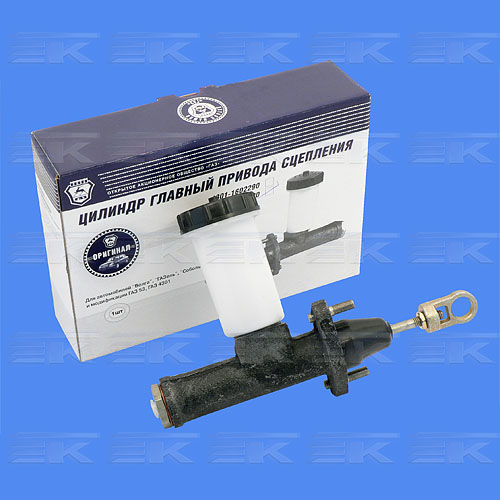

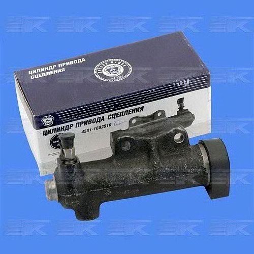

Re: Не дожимается сцепление
Saniak писал(а): Прийдя в магазин я себе тоже купил главный цилиндр сцепления от Газ-53, он немножечко отличается от родного Газ-66, немножечко приложив мозгов и умения вылазить из сложных ситуаций + доноры от родного цилиндра(пришлось перекрутить входной штуцер от родного цилиндра к цилиндру от Газ-53, ибо родной не подходил,так как там была баночка, куда заливается тормозуха-у шишиги такого нету,там все совмещенное). Поставил и напрочь забыл про это болото, цилиндр от Газ-53 работает и причина в его внутренем строении, кто разбираться будет-тот поймет! Так и еще один момент! На сегодняшний день наша промышленность выпускает какие-то неправильные цилиндры-у них у всех короткие нажимные штоки-в итоге их приходиться наращивать, в противном случае происходит недовыжем сцепления, а это уже понятно чем грозит!
Эпилог: Проделав все эти манипуляции, машинка просто летает,сцепление мягонькое, включается в самом конце - самому даже приятно! Обидно одно, что приходиться все доделывать и додумывать методом проб и ошибок, а можно было бы это все предусмотреть на заводе изготовителе...ведь машинка то серийно выпускалась!
На ГАЗ-53 разве не механический привод сцепления?

Думаю оптимальным будет установка главного и рабочего цилиндра газ 3309
- garminn
- Сообщения: 29
- Зарегистрирован: 16 апр 2010, 15:22
- Откуда: ДНР Донецк
а у меня старая модель . Там цилиндры совмещены в один(стоит один общий с общим бачком для жидкости ). Мне что тоже подойдут эти от газ 3309 ?
