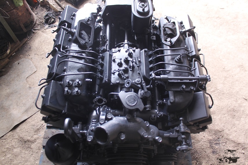

naxal
Сообщения: 183
Зарегистрирован: 07 апр 2014, 20:37
Откуда: урал
Поблагодарили: 10 раз
Сообщение naxal »

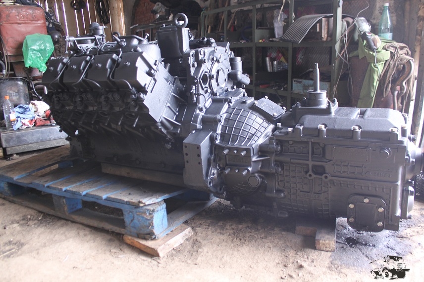

Не холодно с открытыми воротами мотор собирать :roll: .
Эдуард100
Сообщения: 2749
Откуда: г.Воронеж
Сообщение Эдуард100 »
Как на 66й ставят 6ти цилиндровый мотор от Колхиды я видел, стал очень даже корректно, возможно это все вкорячится , не думал ещё как будешь уходить от вибрации мотора?

naxal писал(а):Не холодно с открытыми воротами мотор собирать :roll: .
Терпимо :mrgreen:

Сообщение Dmitriy7171 »
Эдуард100 писал(а):[post]382914[/post] Как на 66й ставят 6ти цилиндровый мотор от Колхиды я видел, стал очень даже корректно, возможно это все вкорячится , не думал ещё как будешь уходить от вибрации мотора?
Так то у д-245 вибрация поболее будет)

SergeyK
Сообщения: 1433
Откуда: Ступино, МО
Сообщение SergeyK »
Конфигурация V8 как раз и дополнительно балансирует моменты старших родов с помощью навески на коленвалах, которые в L4 просто заменяли бы линейные моменты инерции на вращательные. Должно быть всяко лучше, чем четверка в ряд.

R2DNY
Сообщения: 1705
Благодарил (а): 7 раз
Поблагодарили: 28 раз
Сообщение тюлень »
Основные препятствия вес и момент. Ну и померить еще раз сам движок то под кабину впихнется ? Были попытки впихнуть движок бензинку от ЗИЛ 130-131,не лезет :shock:
Сообщения: 3930
Благодарил (а): 38 раз
Поблагодарили: 221 раз
тюлень писал(а):[post]382926[/post] Основные препятствия вес и момент. Ну и померить еще раз сам движок то под кабину впихнется ? Были попытки впихнуть движок бензинку от ЗИЛ 130-131,не лезет
А чего он не лезет . по сути если колесами за блок не цепляет засунуть можно , другое дело что кузов придется кромсать и поднимать , тут главное чтоб задний кардан не 20 см стал

Сообщение TIGER 74 »

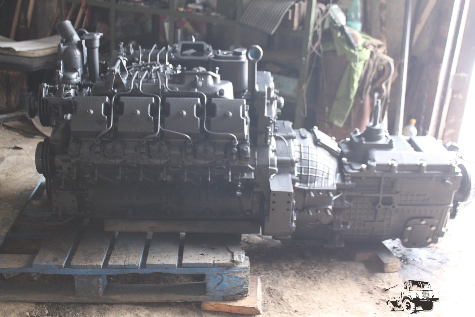

[ref=#669933]Dmitriy7171[/ref], Дмитрий приветствую, честно говоря увидев название темы немного ох@ел. :mrgreen: Когда понял что это ты, аж обрадовался :D так как прошлая твоя тема очень понравилась, много полезного черпанул из неё. Сам КАМАЗовский мотор если нормально собран и на современных качественных РТИ, то ходит долго и счастливо, ни каких подтёков и соплей не будет, лично мне понравился обалдено. :D По крайней мере очень хорошо зарекомендовал себя в тяжёлых, бездорожных условиях эксплуатации, по сравнению с тем же ЯМЗ-236 у которого ресурс выходил в два раза меньше, да и по тяге 236-ой отставал от камазовского. С огромным удовольствием теперь хочется следить за темой, вобщем удачи в постройке и силы духа!!!

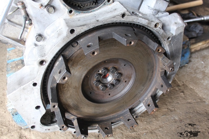

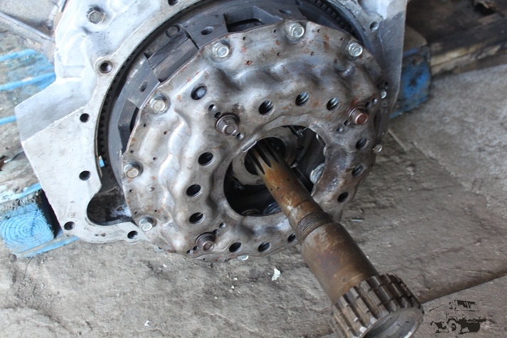

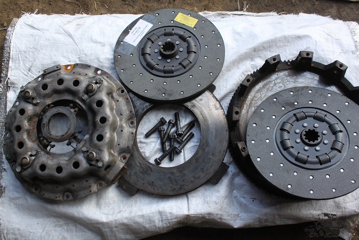

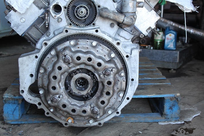

л-т
Сообщения: 2000
Откуда: Крым,Феодосия.
Сообщение л-т »

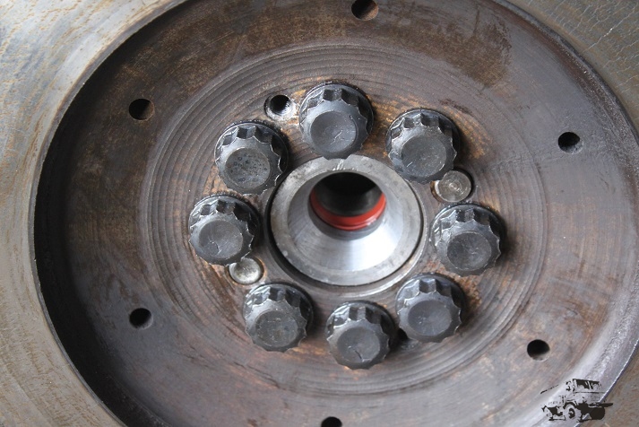

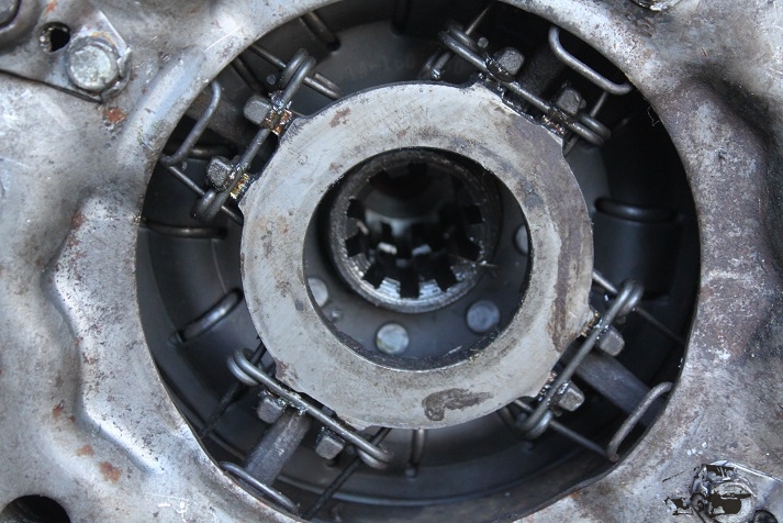

Я увидел пятак на фотке очень глубоко в корзине. Надо выводить наружу, сцепления не будет.
Красиво получается.

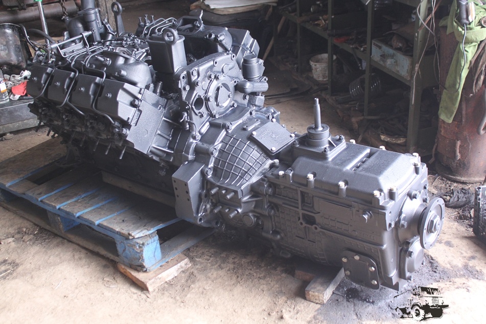

Только черный…Без вариантов
По мотору постов больше не будет.
Ждем потепление и начинаем пялить невпяливаемое.
Сегодня все еще раз обмерил…быть этому чуду сердцем легенды

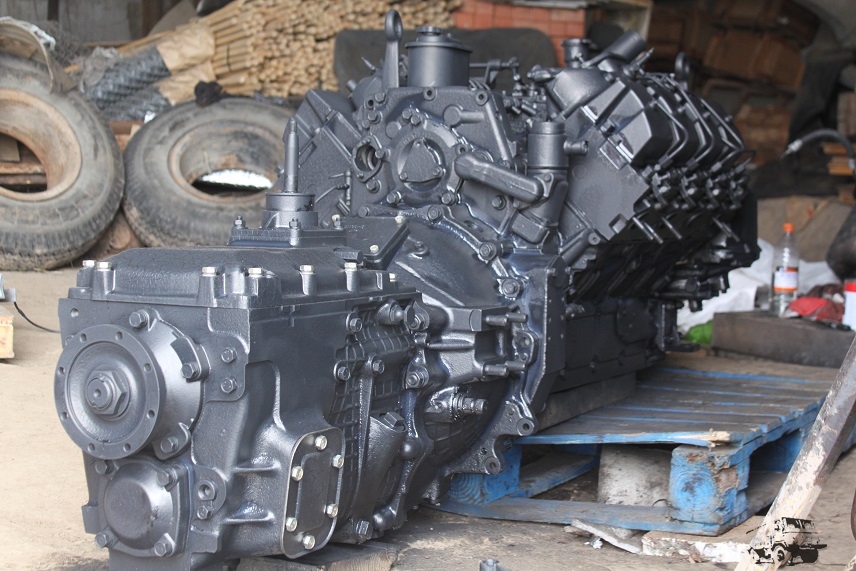

Скажите, а какой вес мотора вместе с коробкой и со всем навесным?

[ref]Дмитрий Димов[/ref],
750-800 движок и 350-400 коробка . 1100 примерно вся связка от движка и коробки зависит

а смысл лучше уж тогда камминз 3,7 он 270 л/с со стандартной прошивкой ЭБУ а вес с коробасом в два раза легче

виталян писал(а):[post]383437[/post] а смысл лучше уж тогда камминз 3,7 он 270 л/с со стандартной прошивкой ЭБУ а вес с коробасом в два раза легче
по длинне как камазовский 740 с коробкой
Эт где это каминс 3.7 270 лошадей . может речь за 5.9-6.7 литра , 4.5 220 выдает , движки интересные . но ценник комплектухи и покупки б.у движки легко вылезет за 500.000 при цене 66 200.000

RAT писал(а):[post]383432[/post] 350-400 коробка
Не надо врать,коробка 260кг весит
