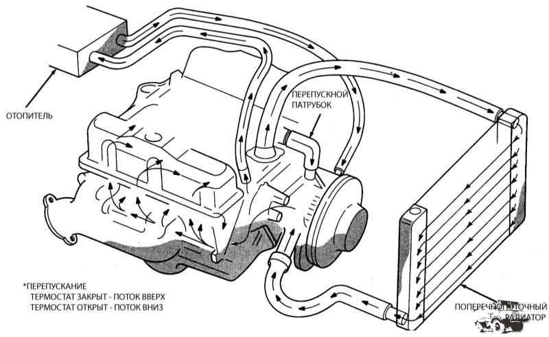

проверь заодно шланги печки
ТРЕНЕР

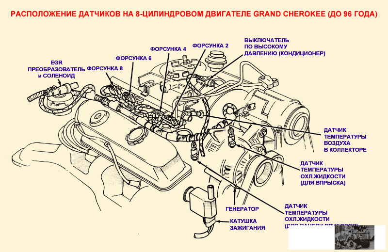

заодно схема расположения тепловых датчиков тебе
ТРЕНЕР
Avalanch
Сообщения: 1918
ГАЗ 66 АКПП
Сообщение Avalanch »
нижний датчик это для прибора
