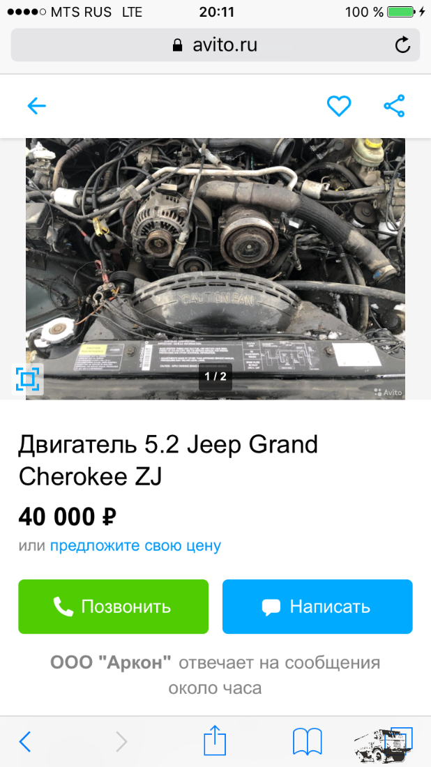

Смысл????https://m.avito.ru/lobnya/zapchasti_i_aksessuary/dvigatel_5.2_jeep_grand_cherokee_zj_2277270890
темнокот
Сообщения: 583
Откуда: Ишимбай
инжектор на родной движок
Сообщение темнокот »
Инженер74
Сообщения: 592
Откуда: г.Тюмень
Сообщение Инженер74 »
[ref]темнокот[/ref], спасибо.
