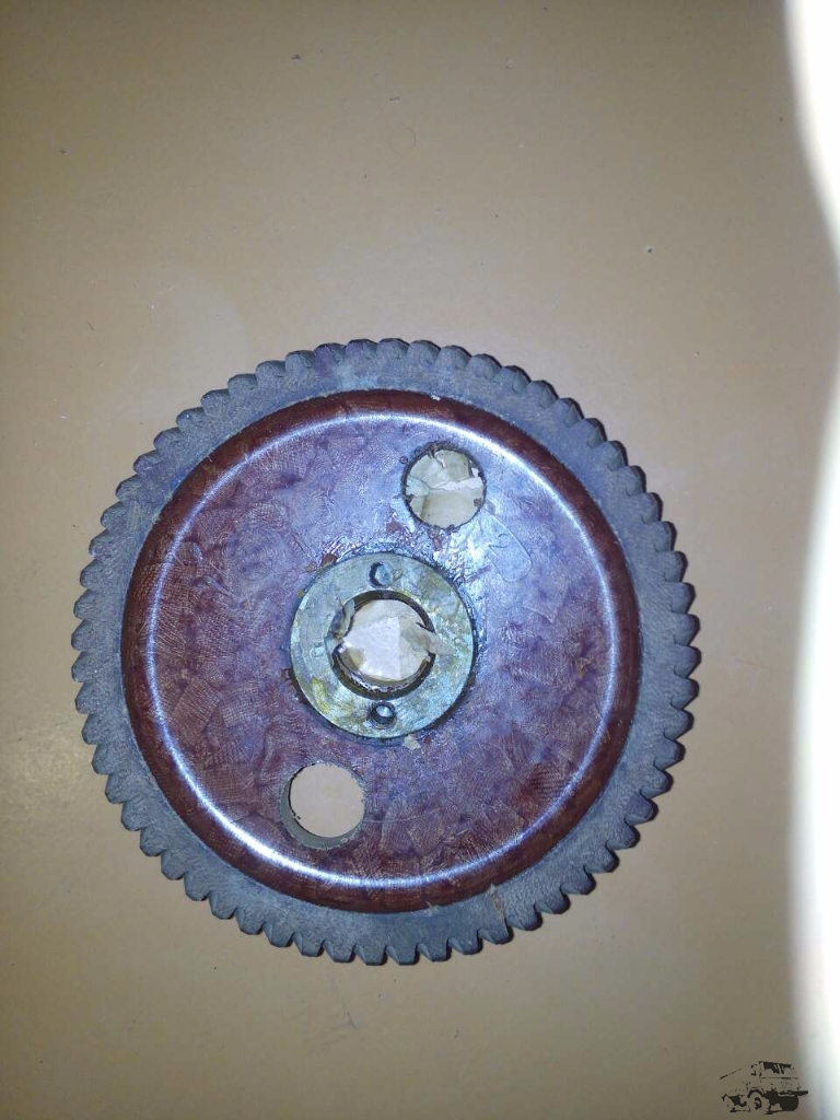

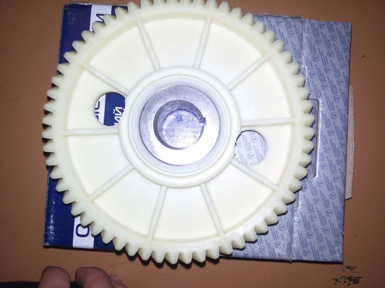

Есть у него ещё такие шестерни распредвала. В чем разница какая лучше?
Мой первый проходимый грузовичек.
olkogr писал(а):[post]350770[/post] У нас и сейчас поршни делают на 41 двигатель, тока ремонтные. Я думаю это из нашего завода. Но цена за комплект поршней будет больше чем у этого продавца за вместе с пальцами и гильзами...
Я просто смотрю просечками 100 мм набито, как на новых запчастях точками.

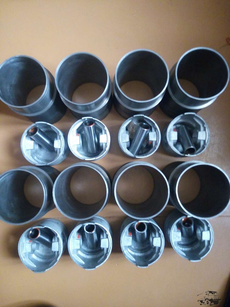

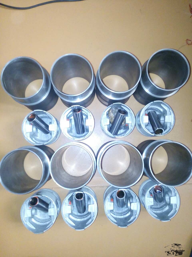

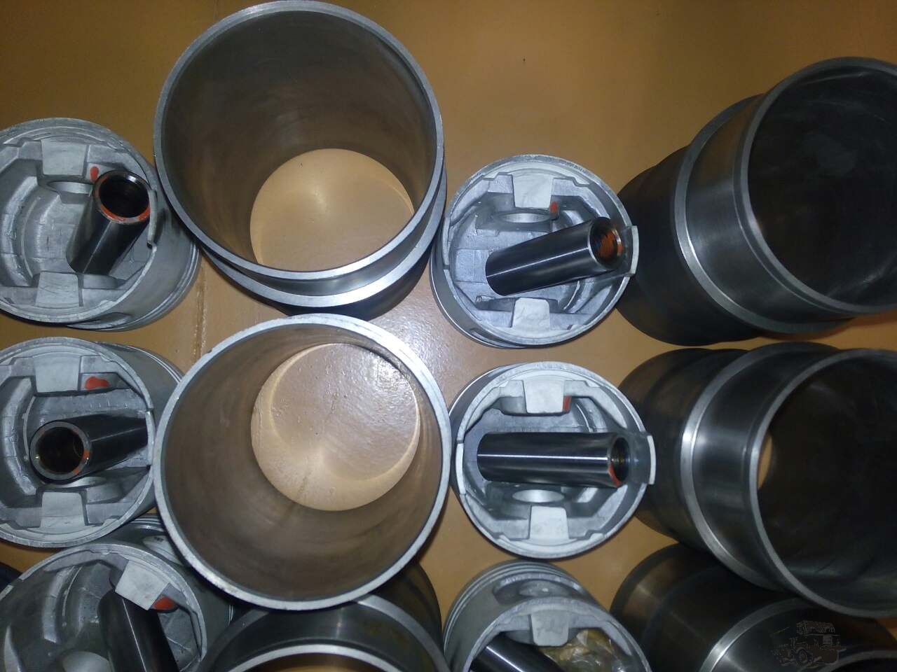

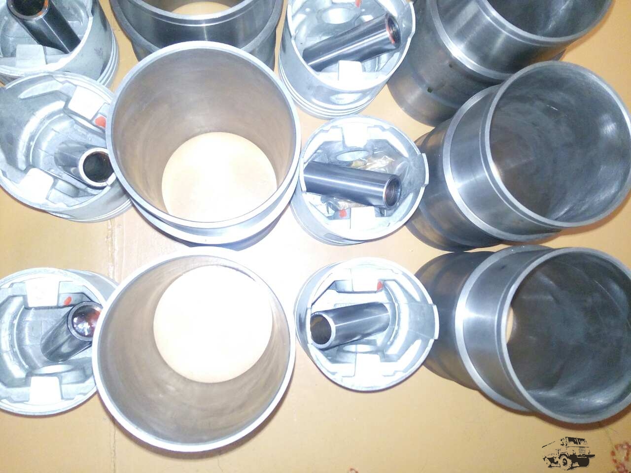

Пришла моя новая поршенвая, вместе с медными кольцами и доставкой обошлась мне 190у.е. Все поршня и гильзы группы А, пальцы красные.
Замерил все гильзы все минус 0.01-0.02, на одной гильзе присутствует елипс в 2 сотки. Но продаван общал заменить)).
Законсервирую пока буду ездить на старой поршневой. А эта будет прозапас.
Повторяю если кому нужно есть еще .

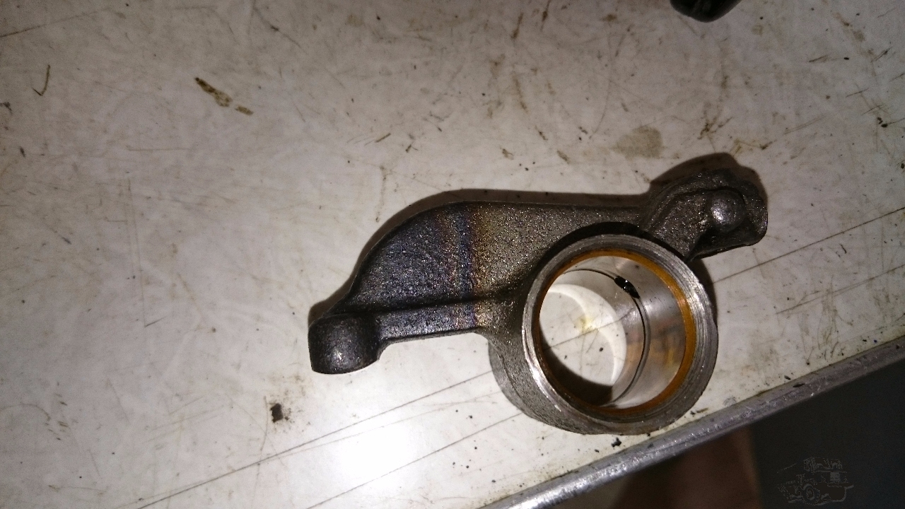

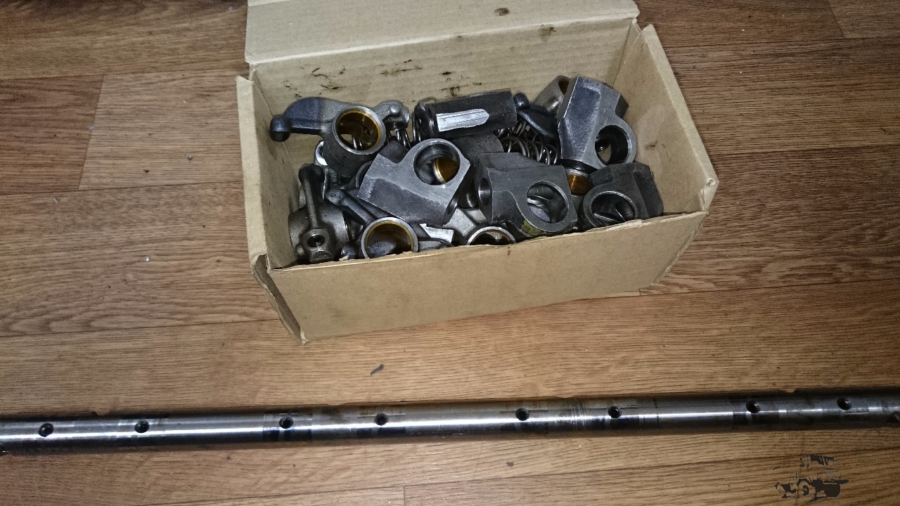

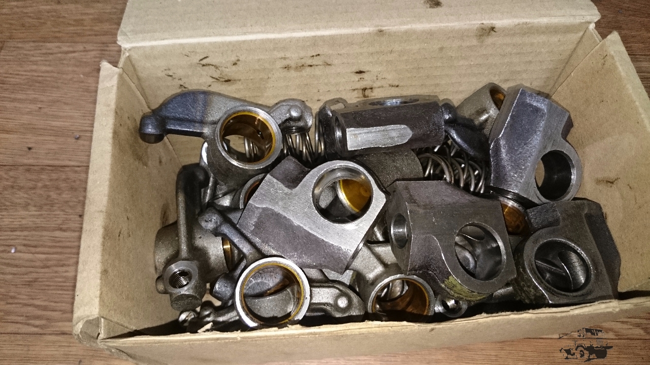

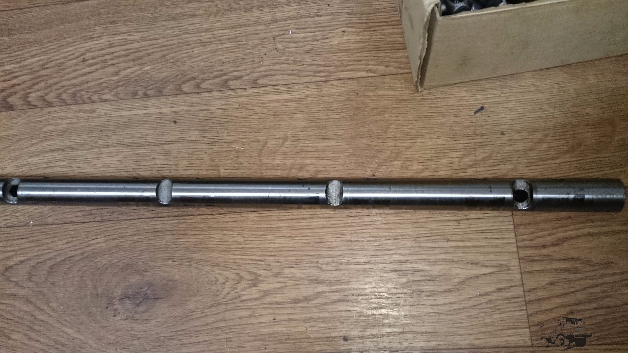

И так после продолжительной паузы в связи с поезкой на оддых и стройкой занялся я своим мотором.
Начал я с осей коромысел. Как выяснилось на 66 головках старого образца они поизносились основательно. Да и сами коромысла в местах контакта с клапанами имели достаточно большую выработку. Было принято решение поставить коромысла и оси с 41 головки. Снял все коромысла отмыл от говна спрятал пока в коробочку).
Как видно из фото на коромыслах с 41 двигателя есть побежалось, на головках от 66 этого нету, натолкнуло на мысль что твердость головок наврно выше у 41. Измерил и вправду выше на целых 15 единиц.
Также выше твердость самой оси порядка на 10 единиц у 41 головок. Значит всетаки разница в деталях есть.

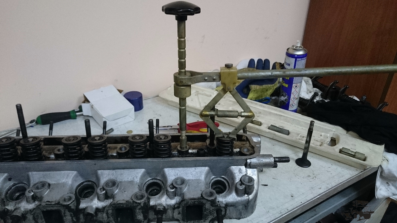

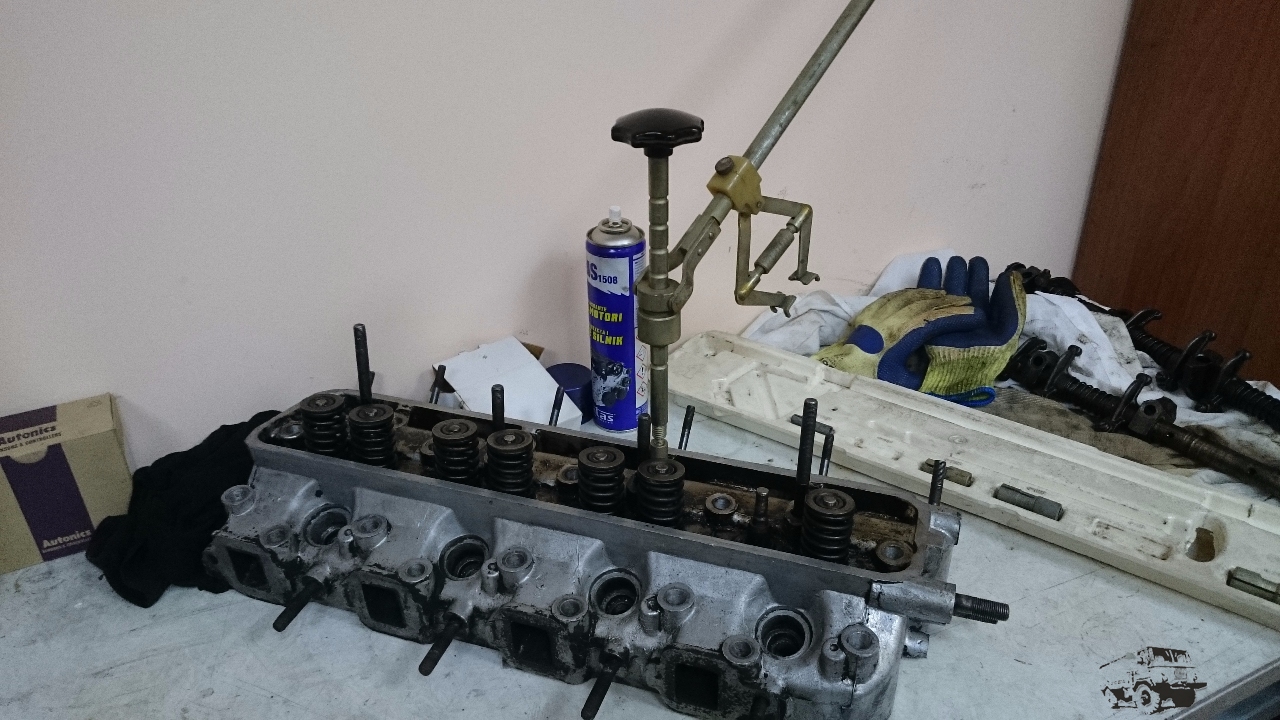

Потом взялся за головки. Решил снять по два клапана с 66 и 41 посмотреть что да как.

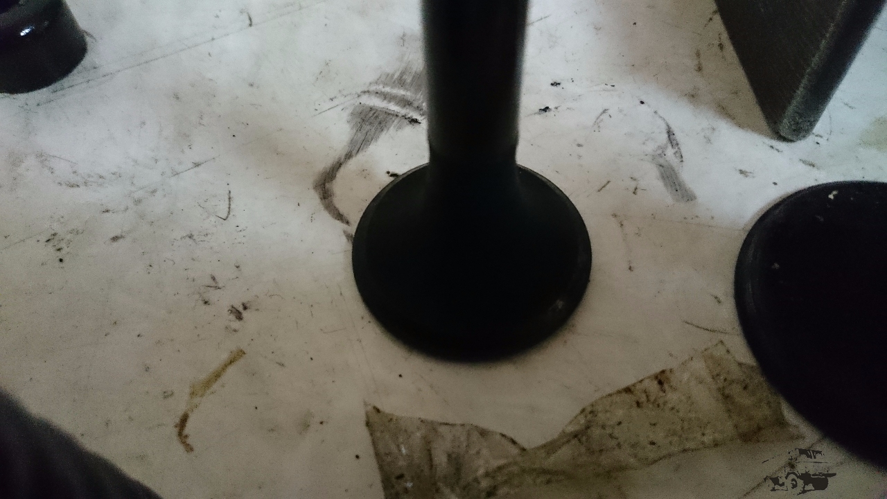

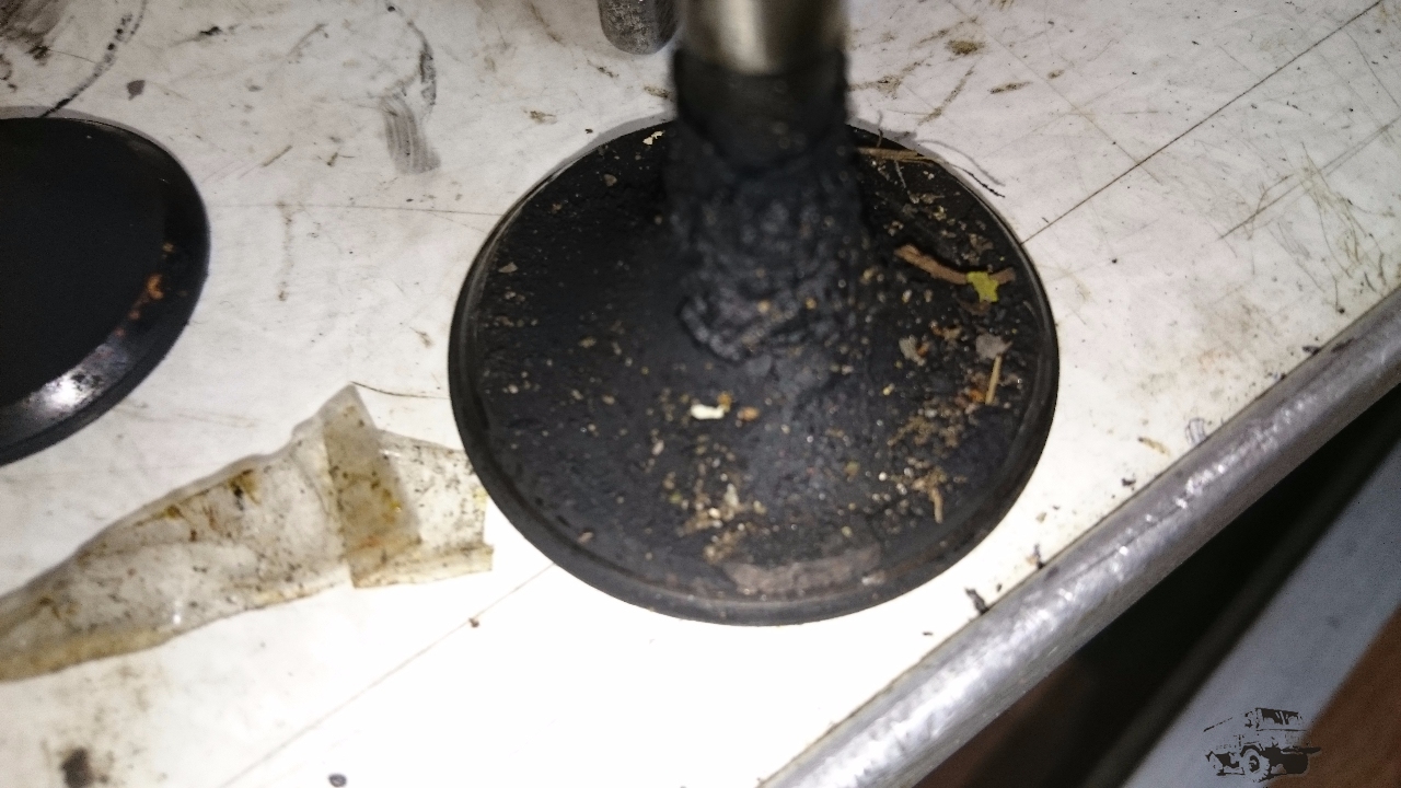

Клапана из 41 головки все в мусоре и масляных отложениях хотя мотор и 1000 не отходил. Вот что значит вояки. Фаски на 41 двигателе на выпускном клапане широкие а на впускном узкие
olkogr
- Сообщения: 210
- Зарегистрирован: 23 сен 2009, 18:24
- Откуда: Украина, Тернополь
На старой 66 головке уже ниче не поймешь, они притертые наверно несколько раз, фаски широкие, двигатель всетаки более 120 тыс проходил. Но вид все более чистое чем в 41)).

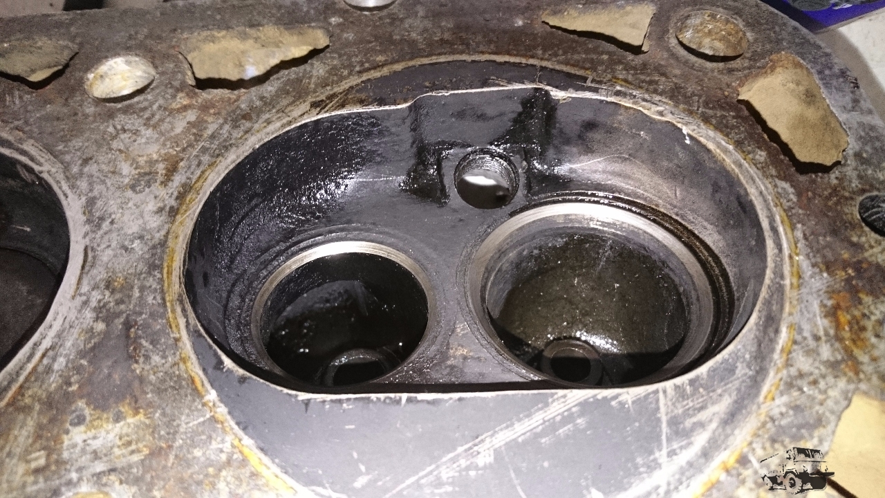

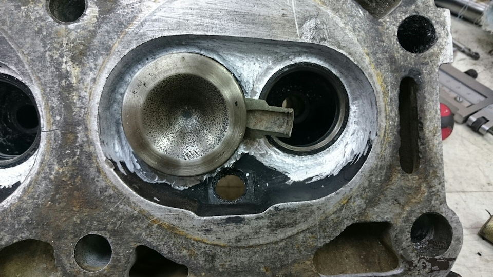

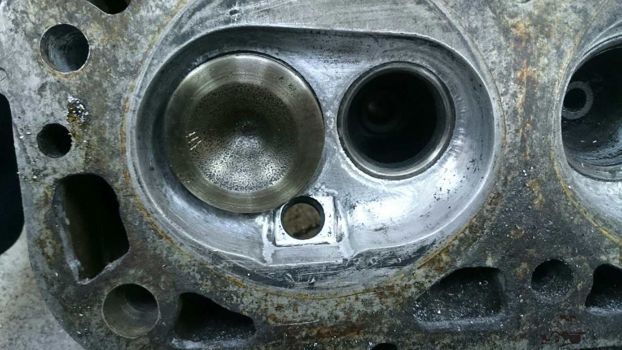

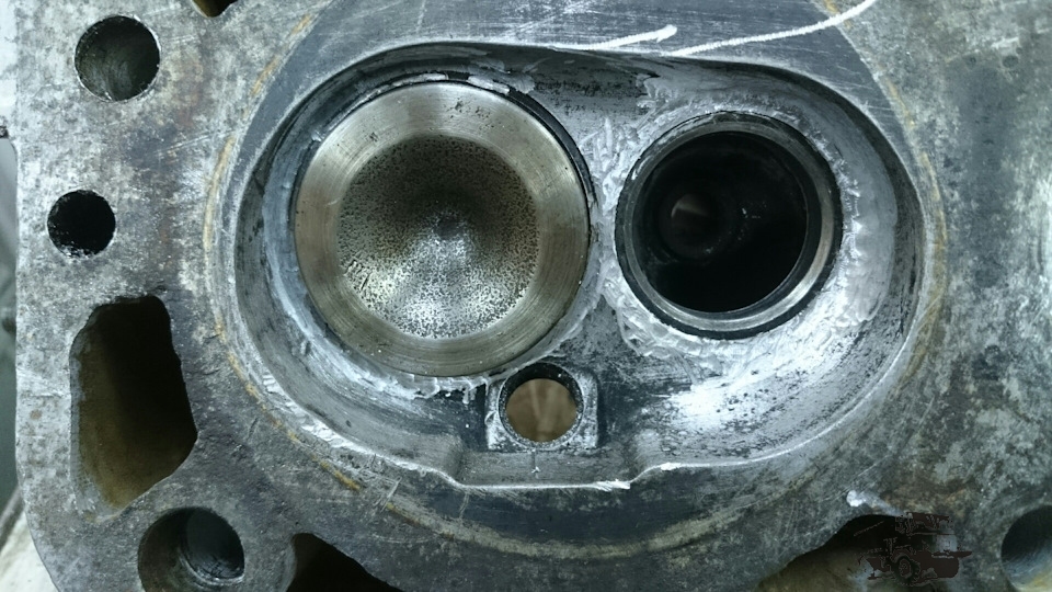

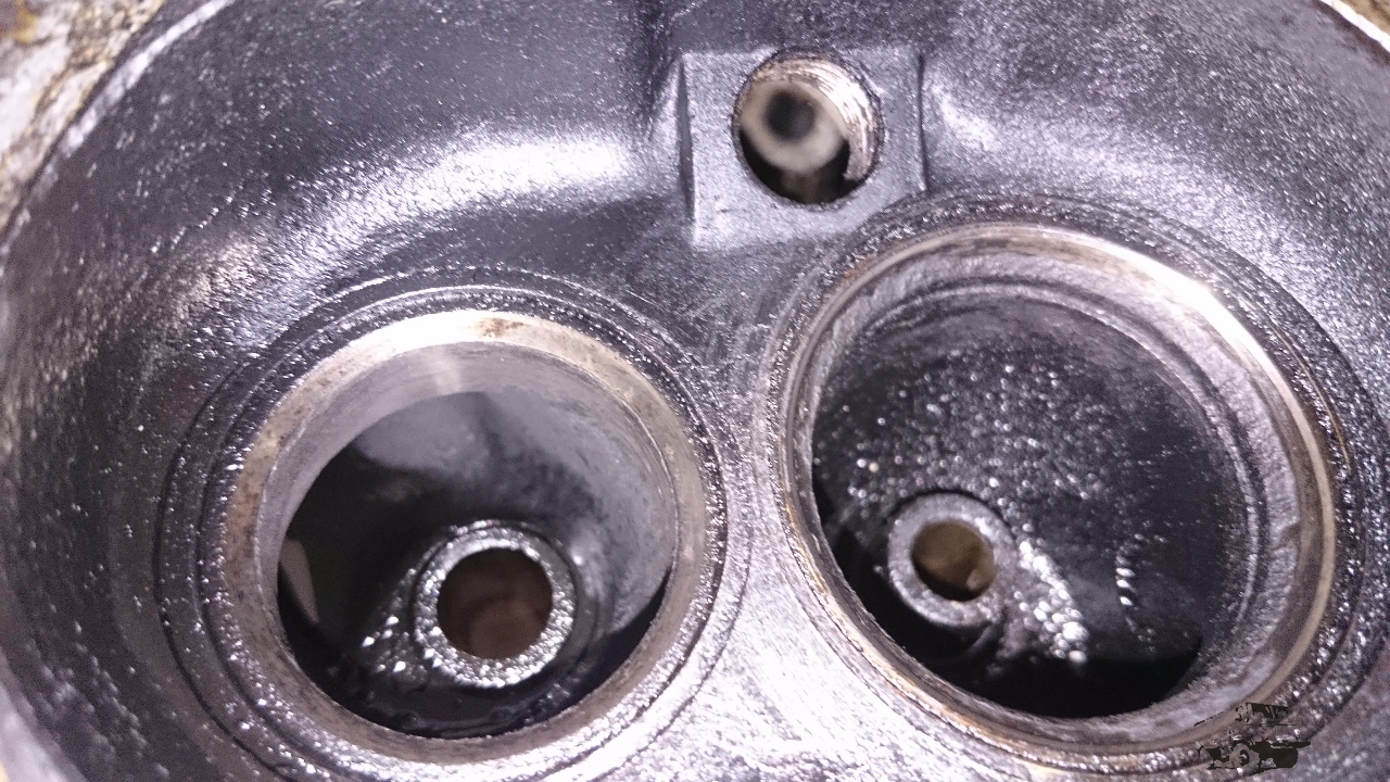

Взялся за вторую головку, начал немного дорабатывать камеру сгорания и заметил что чтото не так.
А не так то, что они разные. Камеры сгорания во второй головке на 1мм глубже, и немного уже. Из за этого обьем камеры одинаковый но форма немного разная. И получается что во второй камере зазор медлу тарелкой клапана и камерой 4мм, когда у первой 7мм. Наполнение через этот зазор конечно будет хуже. Вот теперь и облом получился. По номеру та и та головка абсолютно одинаковая, у второй просто индекс есть дополнительный 13 вместо К21 у первой…
olkogr
- Сообщения: 210
Как и писал ранее головы у меня получились разные. Думал, думал и решил по максимуму сделать их похожими вручную. Измерил зазор межу клапаном и камерой в первой голове. И сделал практически такой же во второй (6,5мм минимум). Получилось ничего так)

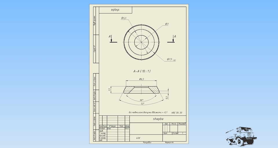

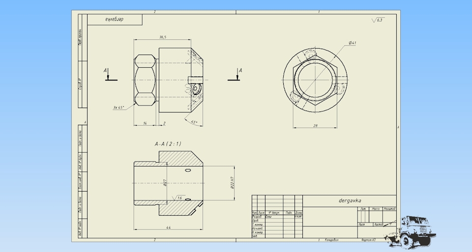

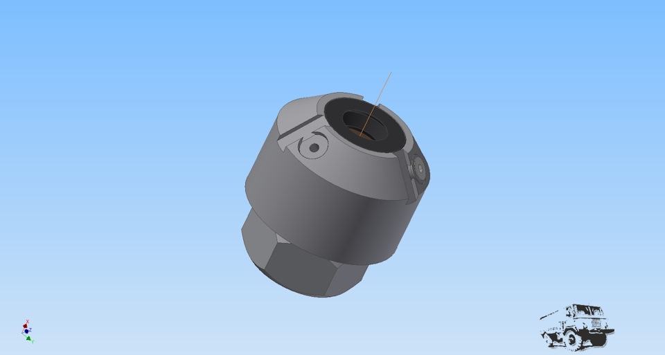

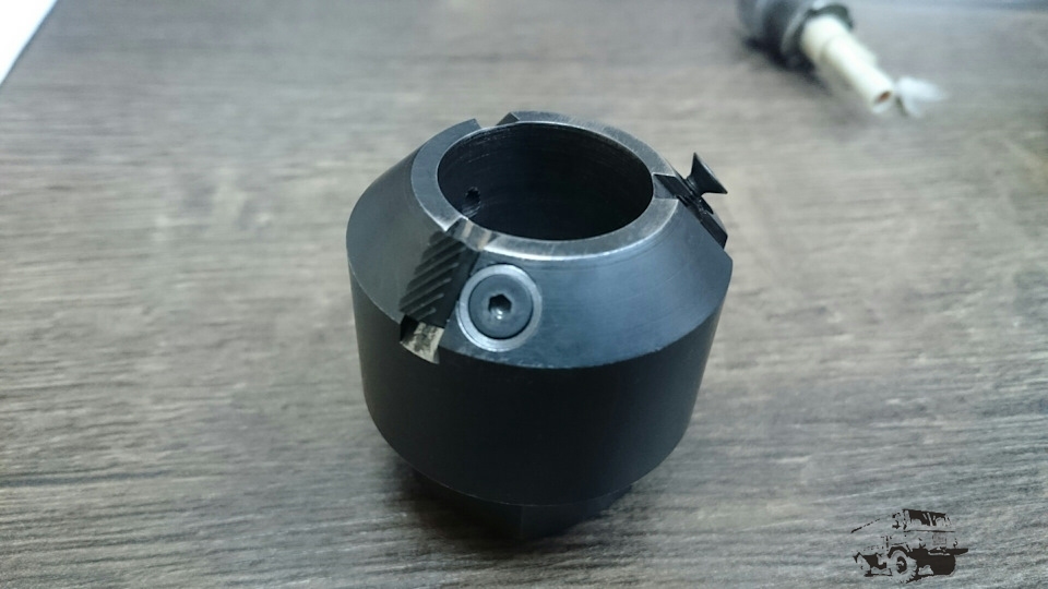

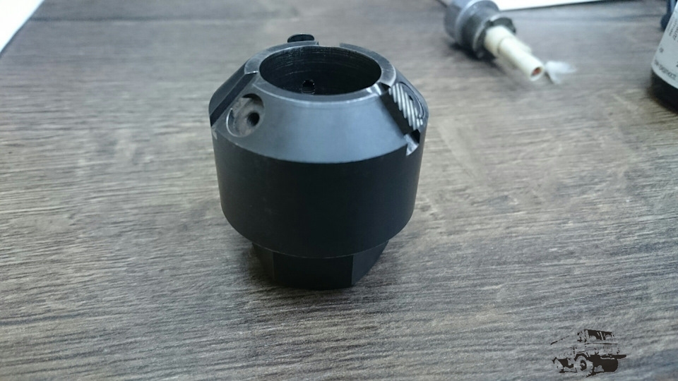

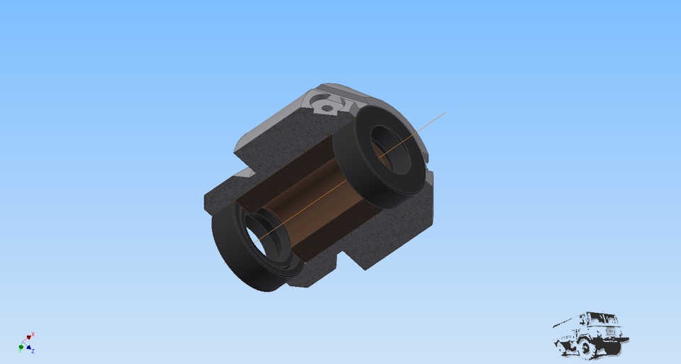

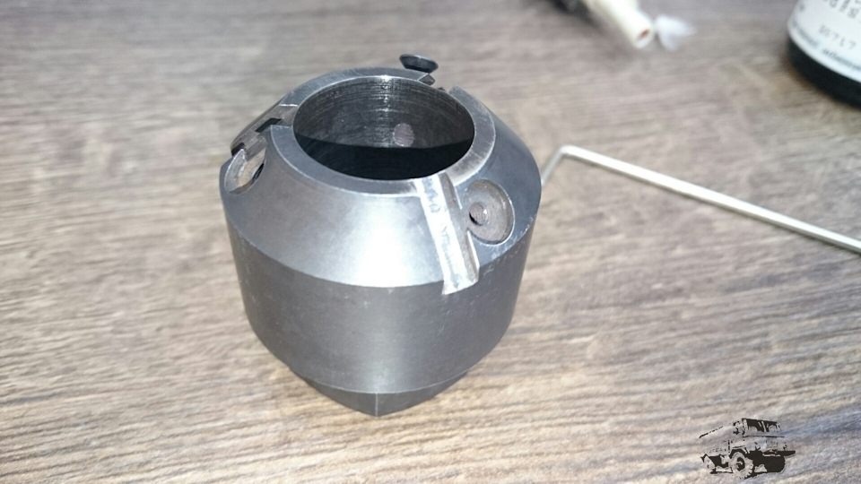

Как известно на седле клапана должно быть 3 фаски по уму. На заводе газ этих фасок не делают там всего одна. Пробежав по инету, посмотрев некоторые видео понял какие шарошки есть в продаже и по каким ценам.
Есть конечно лидер нювей, цена огромная но работают хорошо. Есть копии нювея делают в Харькове и в других местах. Цена комплекта 180 у.е. Но для впускного клапана нужен еще один комплект а это уже 400 у.е. За два. Для меня это дорого, тем более что я профессионально этим не занимаюсь.
Подумал я а что если другие копии делают, то почему бы и мне не спроэктировать шарошку. Благо сами резци твердосплавные в продаже есть. Да и можно усовершенствовать конструкцию
Как по мне главный минус шарошек которые в продаже то что там стальной корпус зенкера трется по стальной направляющей. Отсюда быстрый износ. В моем варианте будет бронзовая втулка, которая будет изнашиватся намного медленнее, ну и направляющую изнашевать вообще не будет. Ну и когда она износится её всегда можно будет заменить. Второй минус это то что стружка от седла очень мелкая и она попадает под направляющую и корпус. И работает как абразив, соответственно невозможно использовать смазку, да и износ будет даже без смазки довольно быстрым.
Потому я поставил сальники с двух сторон. Тепер туда и смазку можно напресовать, если нужно. Хотя с бронзой можно и сухо трение.
Вот некоторые чертежи и разрез чтоб понять конструкцию.
Пока сделал только под 45 градусов чтоб испытать конструкцию.
