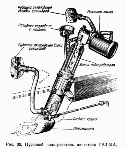

Паяльная лампа близкая родственница штатному предпусковому, их обеих нельзя оставлять без присмотра и использовать на грязном замасленном моторе, и оба они обеспечивают лето под отдельно взятым капотом. Я обычно беру лампу и таганок для нее, таганок ставлю под двигатель, на него ложу какую нибудь железку или кирпич, чтоб не было прямого пламени на поддон, капот должен быть закрыт, чтобы теплый воздух не уходил, в процессе подогрева проворачиваю мотор пусковой рукояткой, как только начинает ощущаться компрессия в каждом цилиндре мотор заводится как летом. В планах сварить подогреватель с водяной рубашкой, в который будет вставлятся паяльная лампа. Вся техника у меня на тосолеи термостатами, проще, спокойнее и теплее в кабине.

ototich писал(а):...В планах сварить подогреватель с водяной рубашкой, в который будет вставлятся паяльная лампа. Вся техника у меня на тосолеи термостатами, проще, спокойнее и теплее в кабине.
Действительно, намного удобнее и правильнее. Зря отказались от них, хорошо ведь работали на Захарах, да и на Унимоге оставили, на Лосе моём опять же.

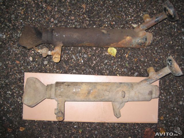

ototich писал(а):Паяльная лампа близкая родственница штатному предпусковому, их обеих нельзя оставлять без присмотра и использовать на грязном замасленном моторе, и оба они обеспечивают лето под отдельно взятым капотом. Я обычно беру лампу и таганок для нее, таганок ставлю под двигатель, на него ложу какую нибудь железку или кирпич, чтоб не было прямого пламени на поддон, капот должен быть закрыт, чтобы теплый воздух не уходил, в процессе подогрева проворачиваю мотор пусковой рукояткой, как только начинает ощущаться компрессия в каждом цилиндре мотор заводится как летом. В планах сварить подогреватель с водяной рубашкой, в который будет вставлятся паяльная лампа. Вся техника у меня на тосолеи термостатами, проще, спокойнее и теплее в кабине.
Вот типа такого

Сообщение gyga »
это же подогреватeль с газ 69
