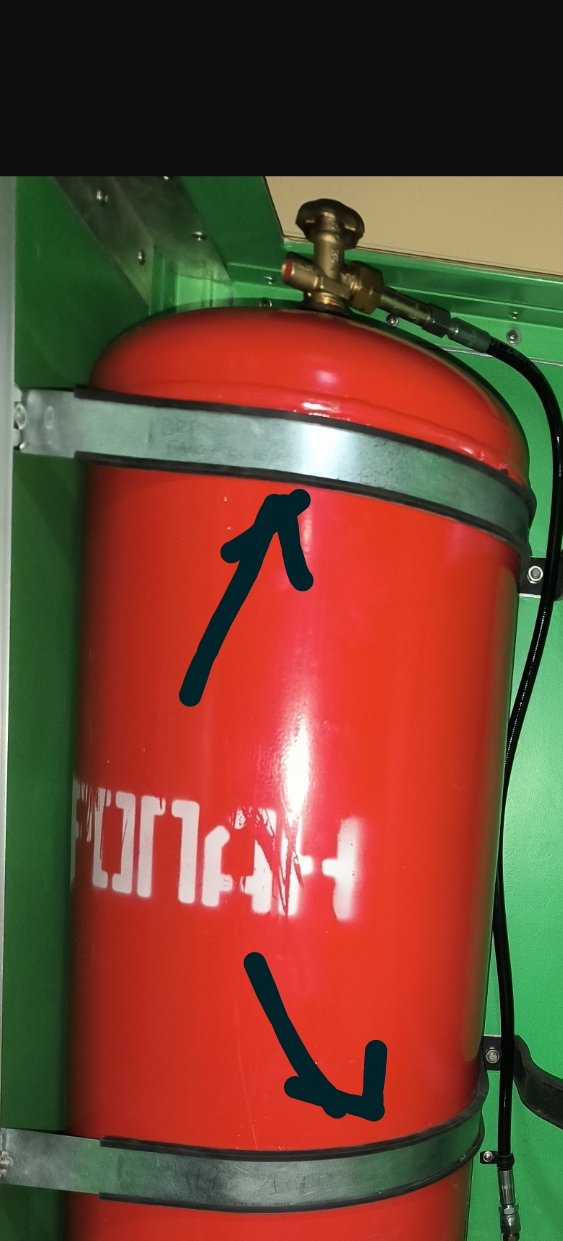

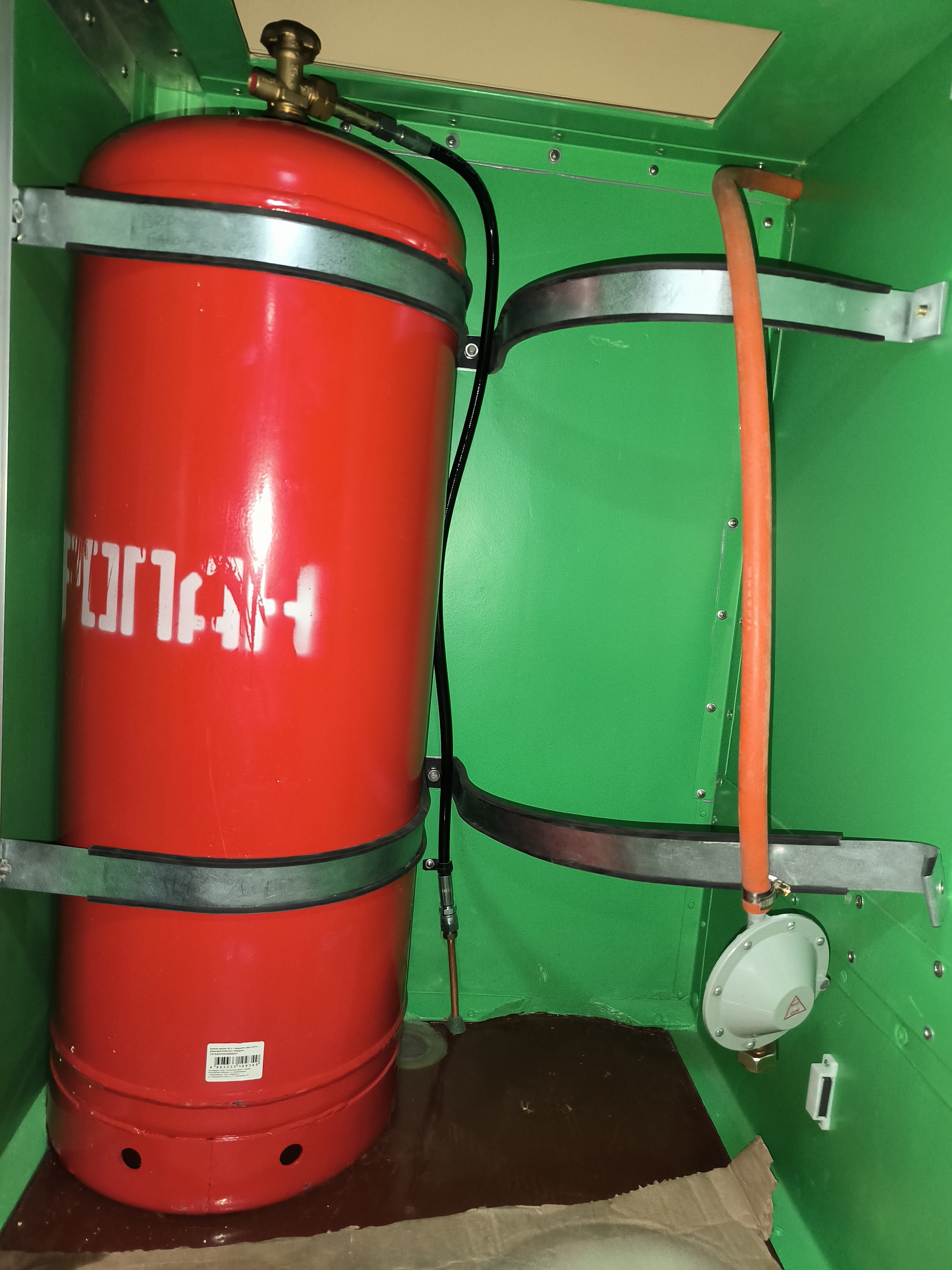

Lisник - Газ 66-05 кунг
Снять, заправить, поставить = 20 кг газа х 2 баллона.
Самому заправить на заправке, за один заезд = 38 литров.

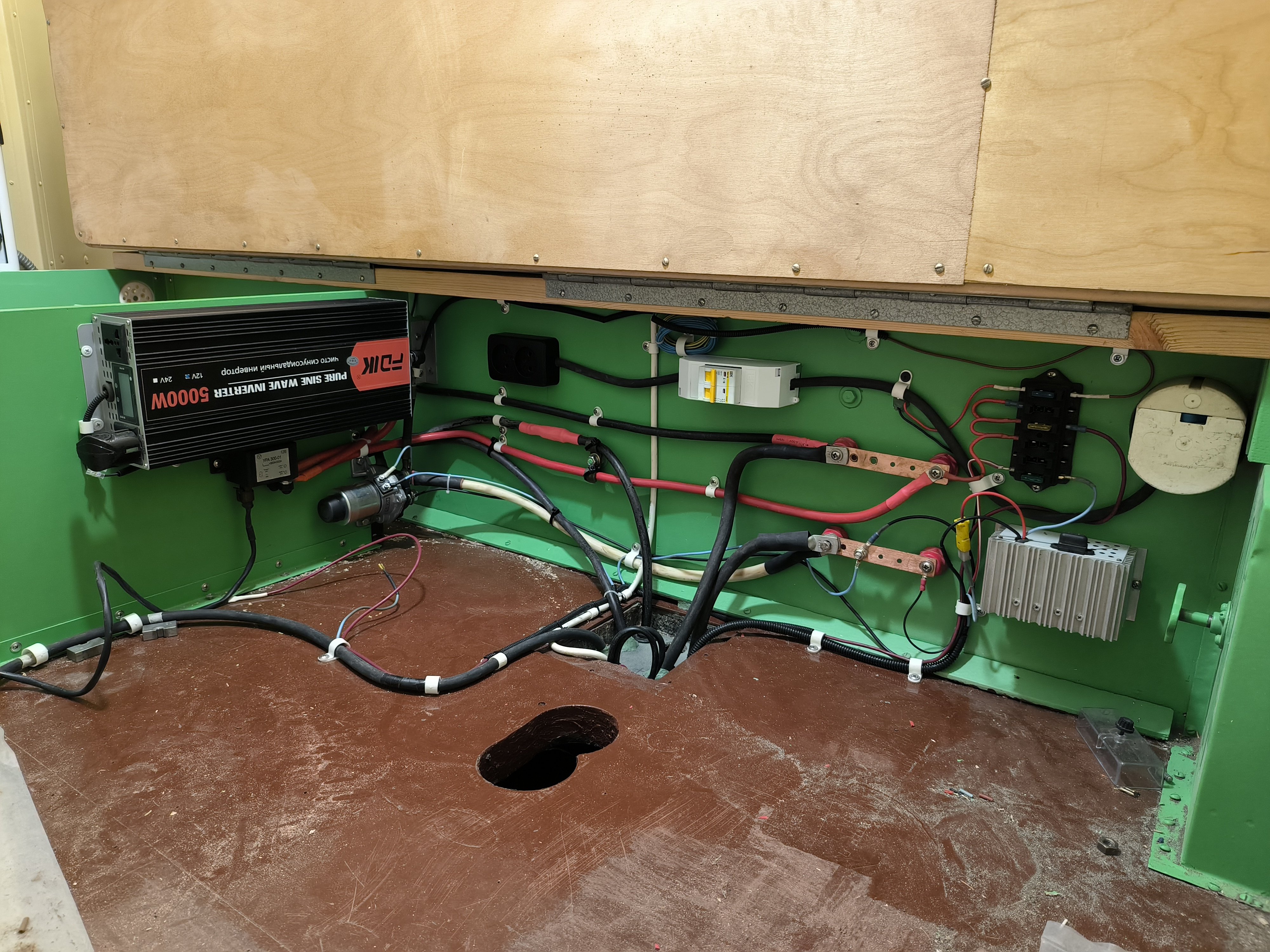

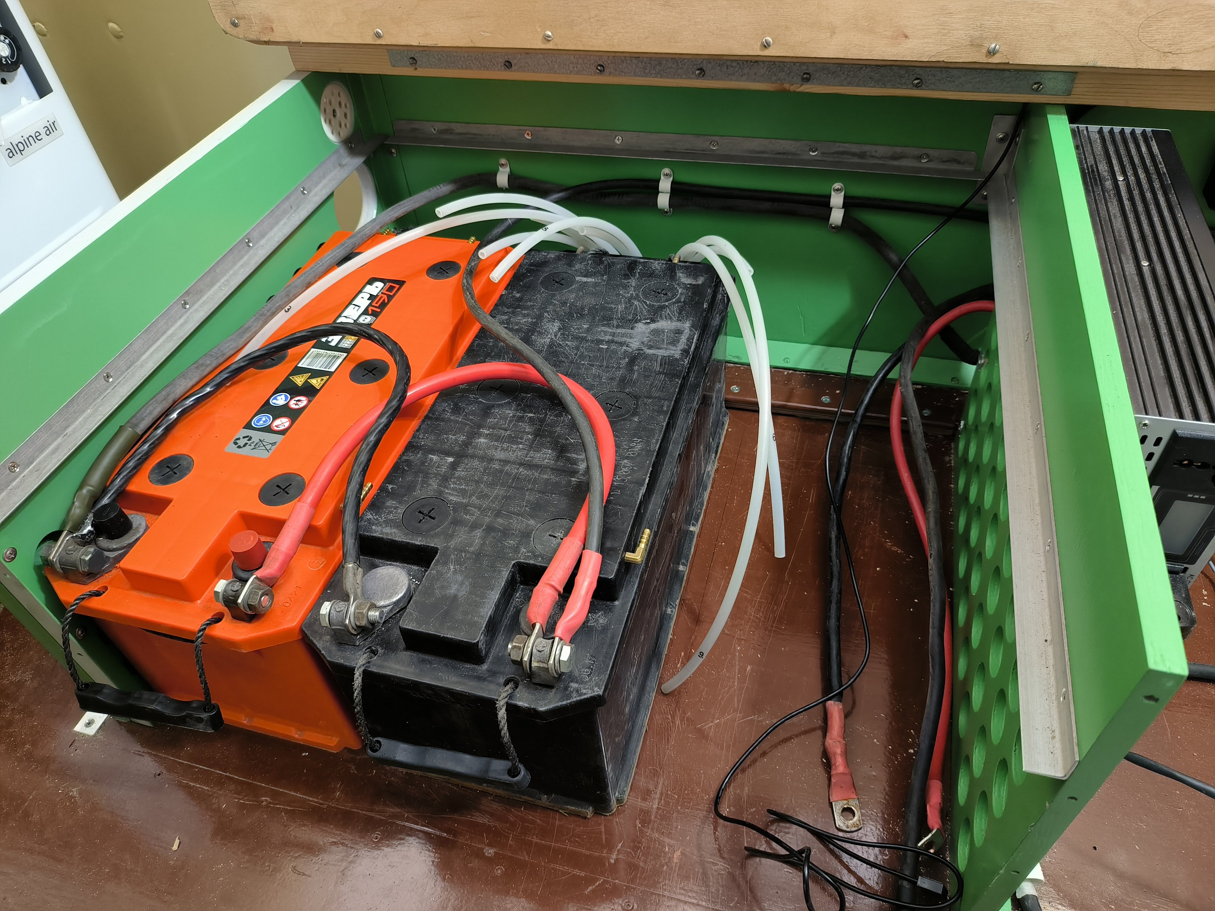

Электрика.
Кислотники с выведенными трубками.
190а/ч - шасси. +380а/ч - салон.
Инвертор 5 квт.
Зарядное 20 ампер.
Заряд от двигателя "Ура 300" + солнечные батареи. Преобразователь 12-24 для предпускового. (Большой камазовский).
Инвертор 5 квт.
Зарядное 20 ампер.

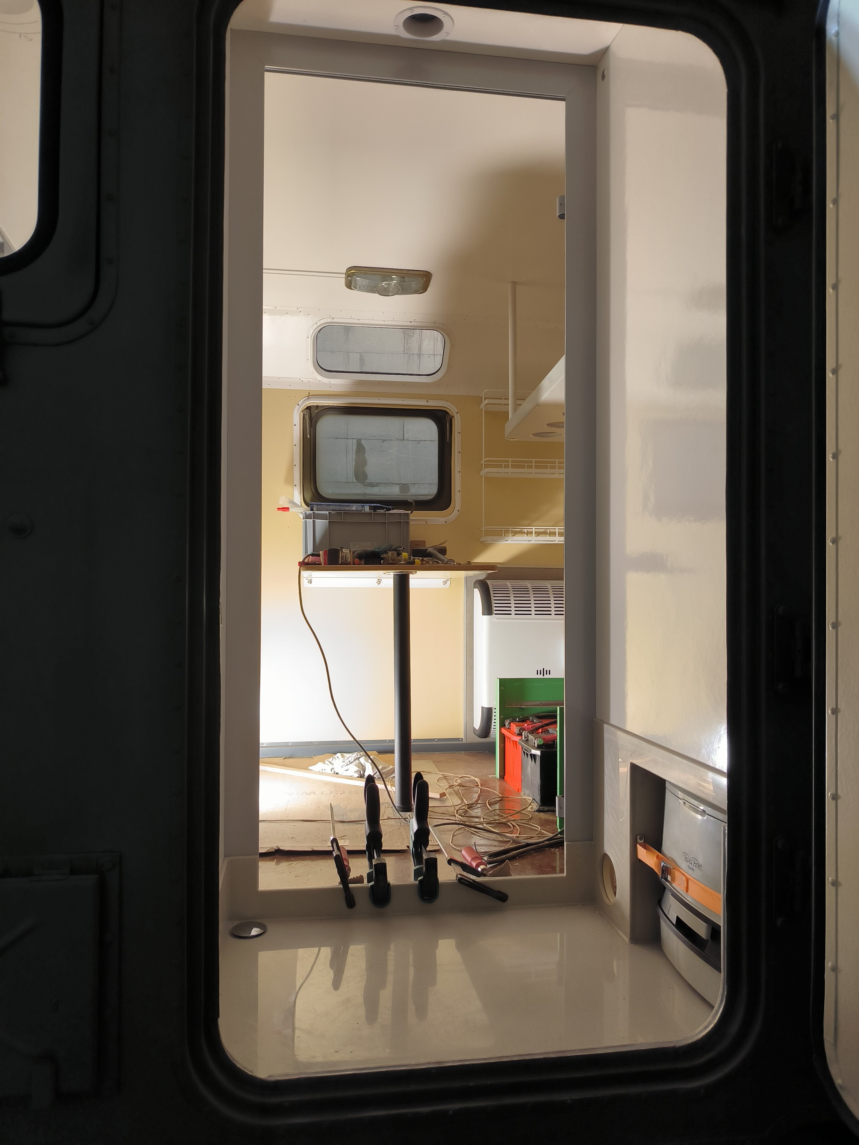

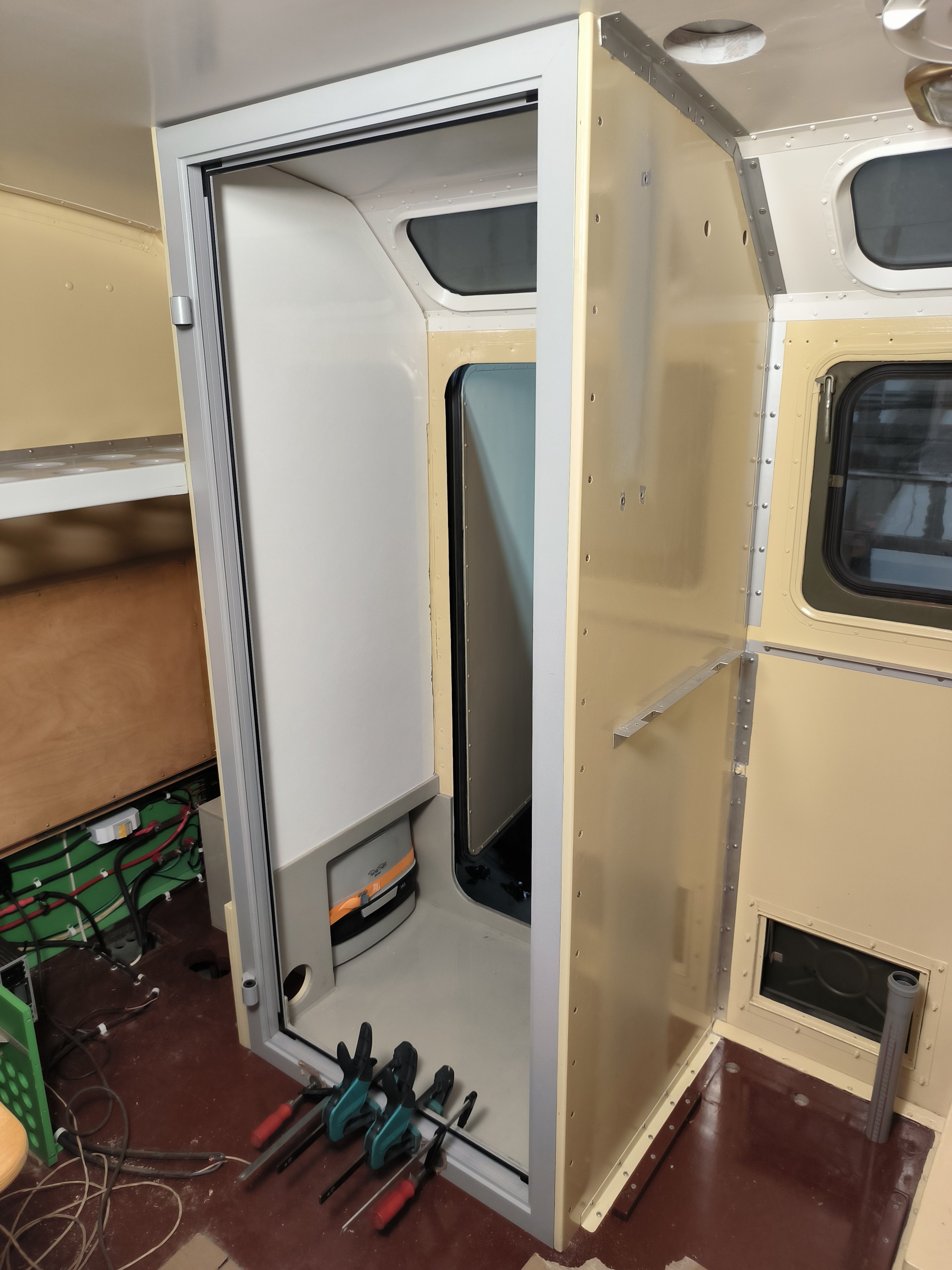

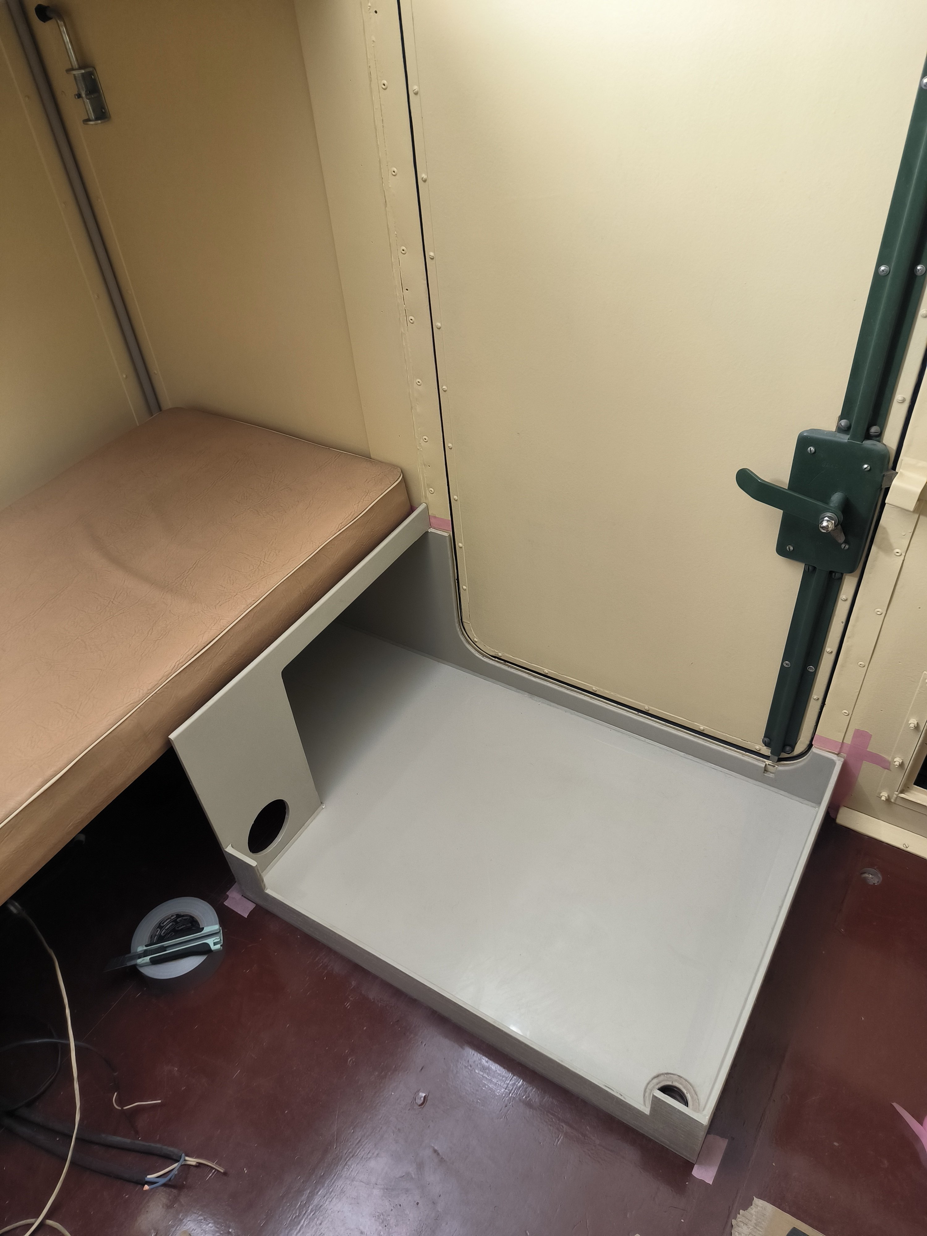

Этот поддон зачем?
ipkin
- Сообщения: 216
- Зарегистрирован: 18 авг 2016, 21:38
- Откуда: Магнитогорск
- Поблагодарили: 15 раз
Скорее всего чтобы талая вода и грязь с обуви на нём собирались и потом сливались в слив на улицу
Душ и туалет. Подробнее выше несколькими страницами.
(5 страница).

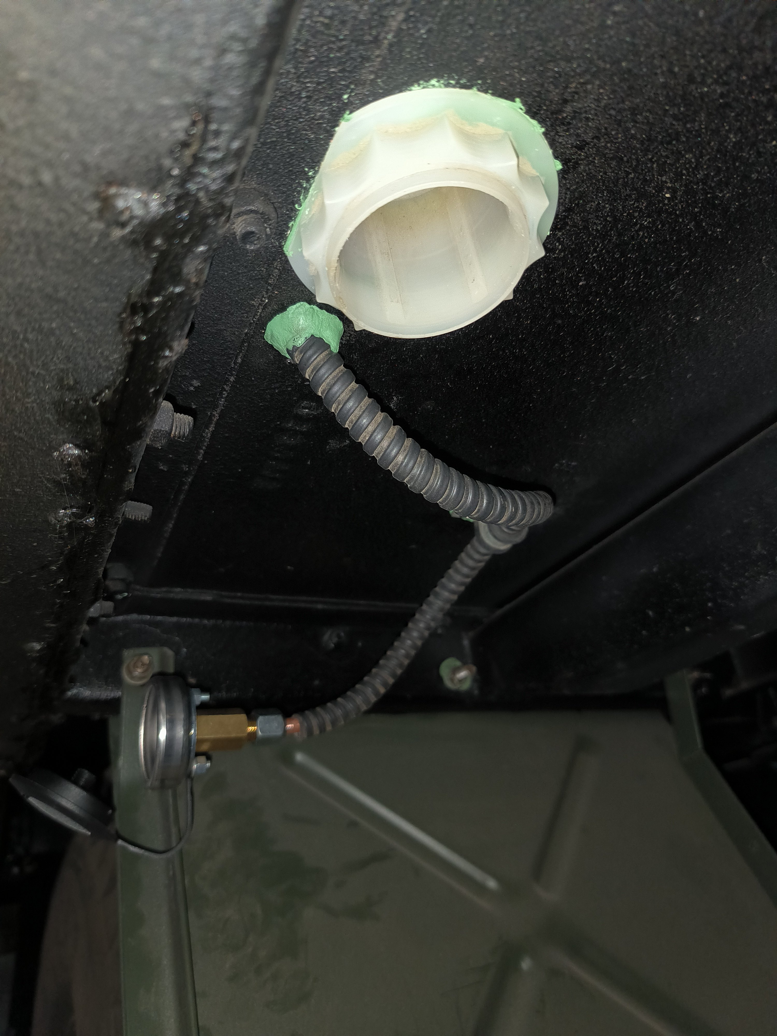

Прокладки на ленты крепления топливного бака Камаз.
может лучше 1 аккб щелочной ,они допускают полный разряд ,понимаю что менять не будешь ,это для последователей
На зарядке солнечных батарей, на выходе будет установлен зуммер на низкий порог заряда. Чтоб не проспать такой момент.
Зазвонил, сеть выключил и перешëл на альтернативу.
Генератор 220 + заряд, газ, дрова.
да ,правильно , но кислотник не любит даже такого режима ,тем более слишком большое время на зарядку ,какрй будет ген
Вход через душ и туалет?! Оригинально

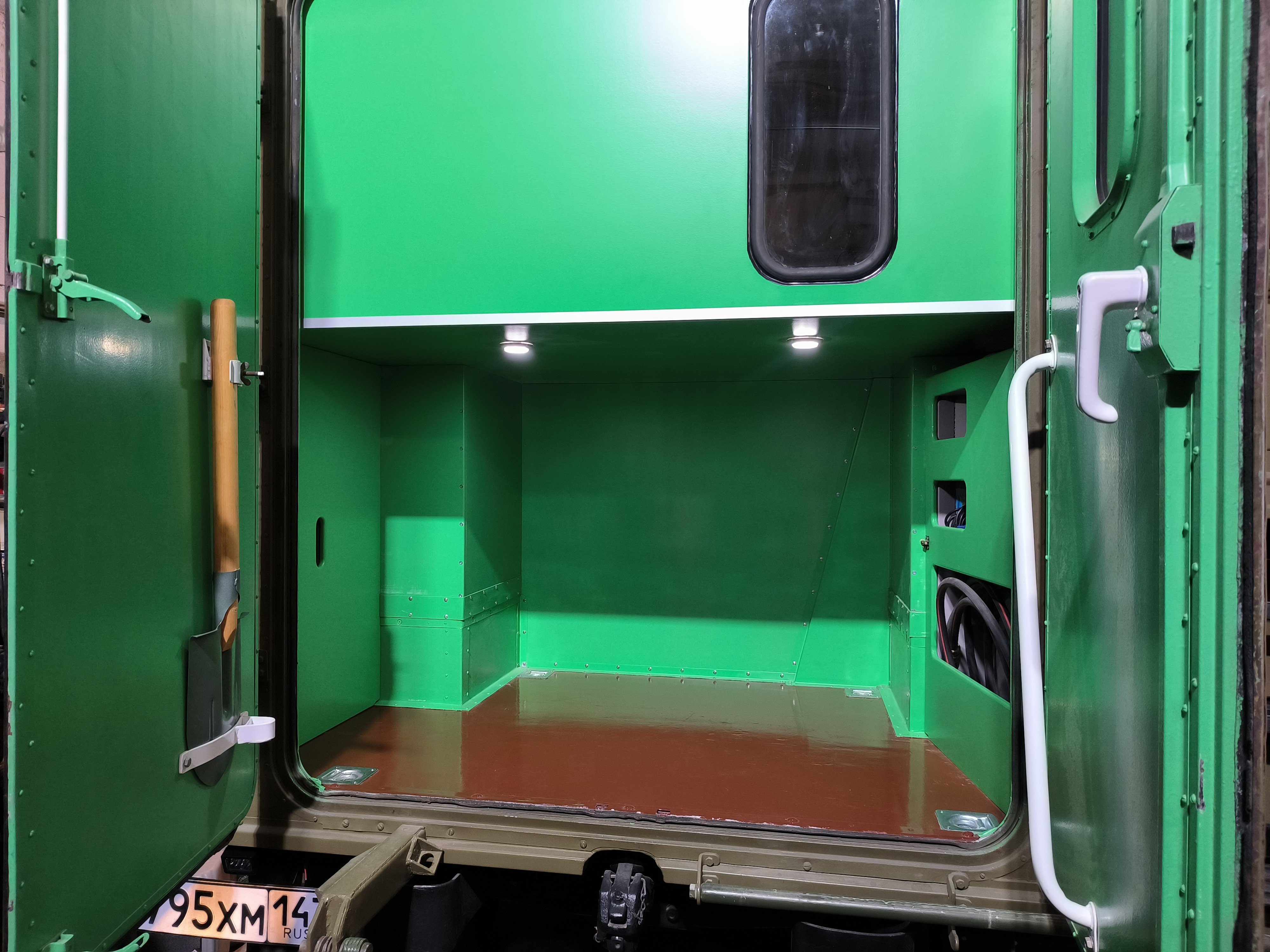

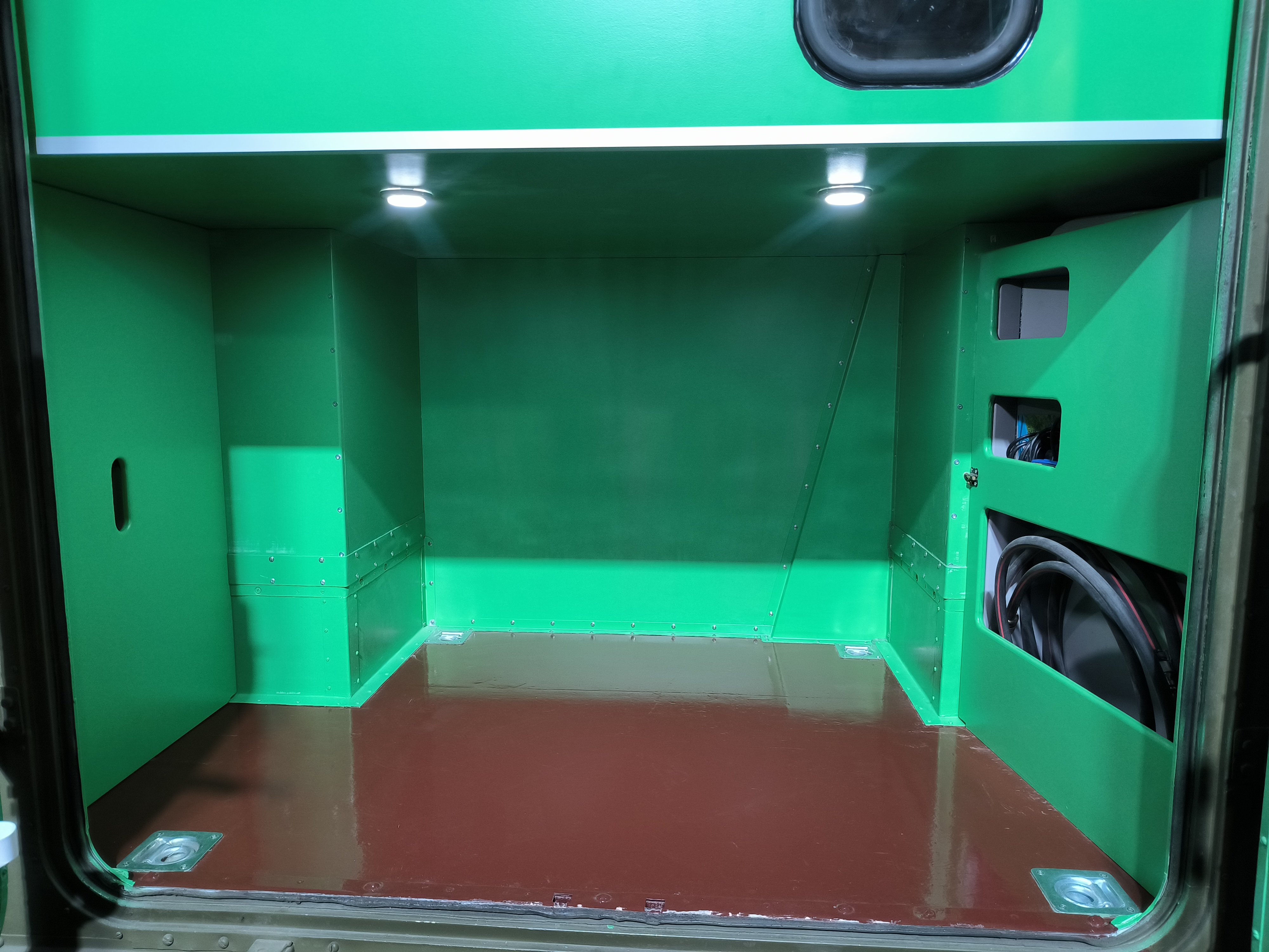

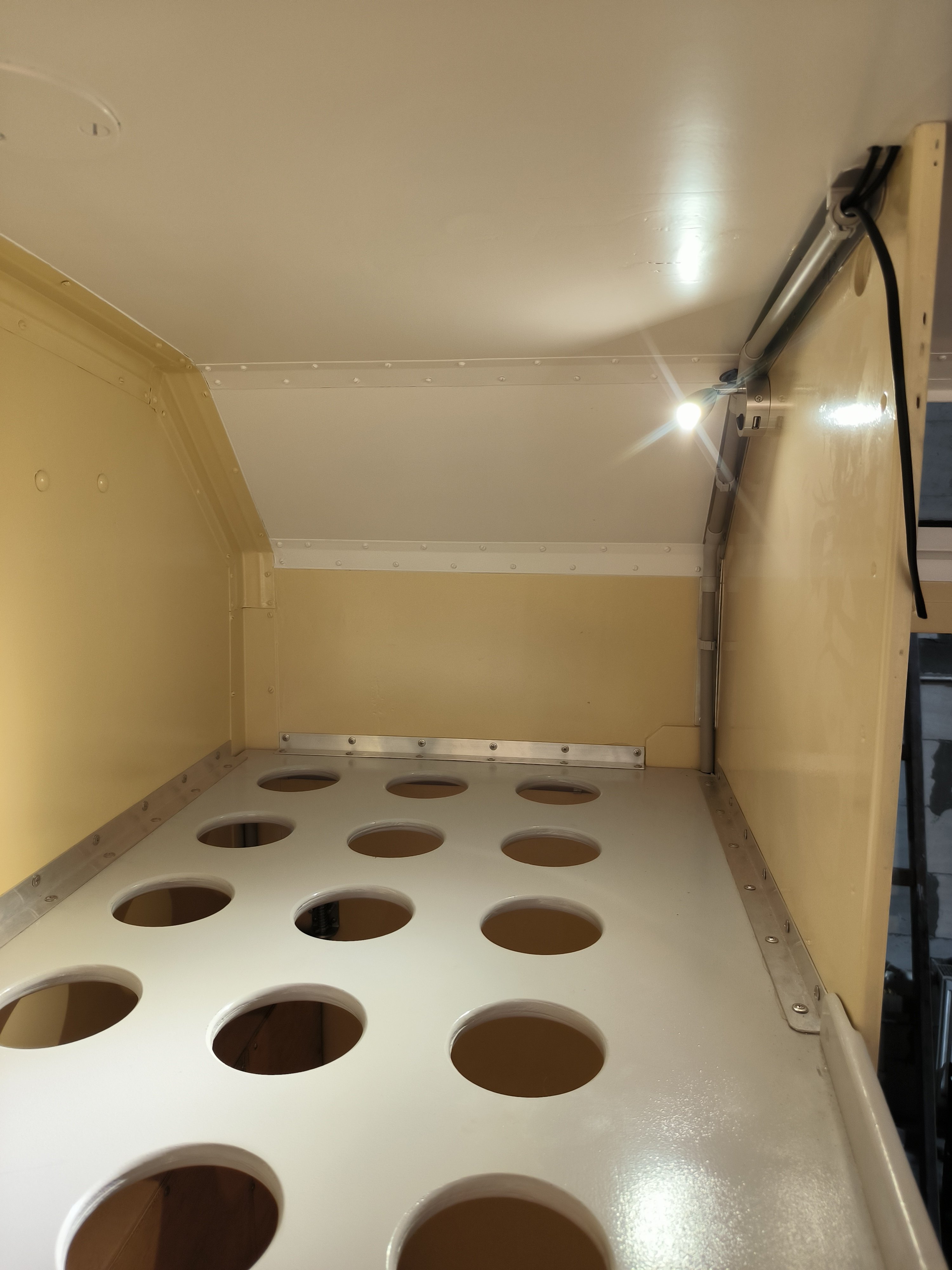

Илья а что за светильники в багажных отсеках?
8-911-917-17-71.
В таком кунге это единственное место, где можно разместить душ и не украсть пространство. У себя, при моделировании планировки, вместо стационарных стенок, применил душевую шторку и большой оцинкованный тазик, как имитацию будущего поддона. Мне все понравилось. В чистовом варианте так и сделаю. Понадобился душ - снял коврик с решетки у входа, шторку повешал, через брс подключил шланг с лейкой, помылся.
