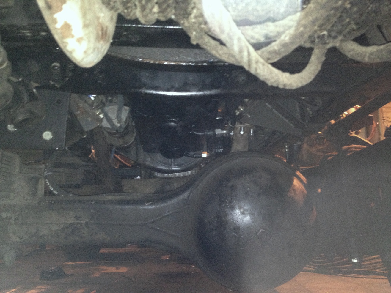

пришлось очень глубоко нырнуть. картер находится выше нижнего края рамы см на 5-7

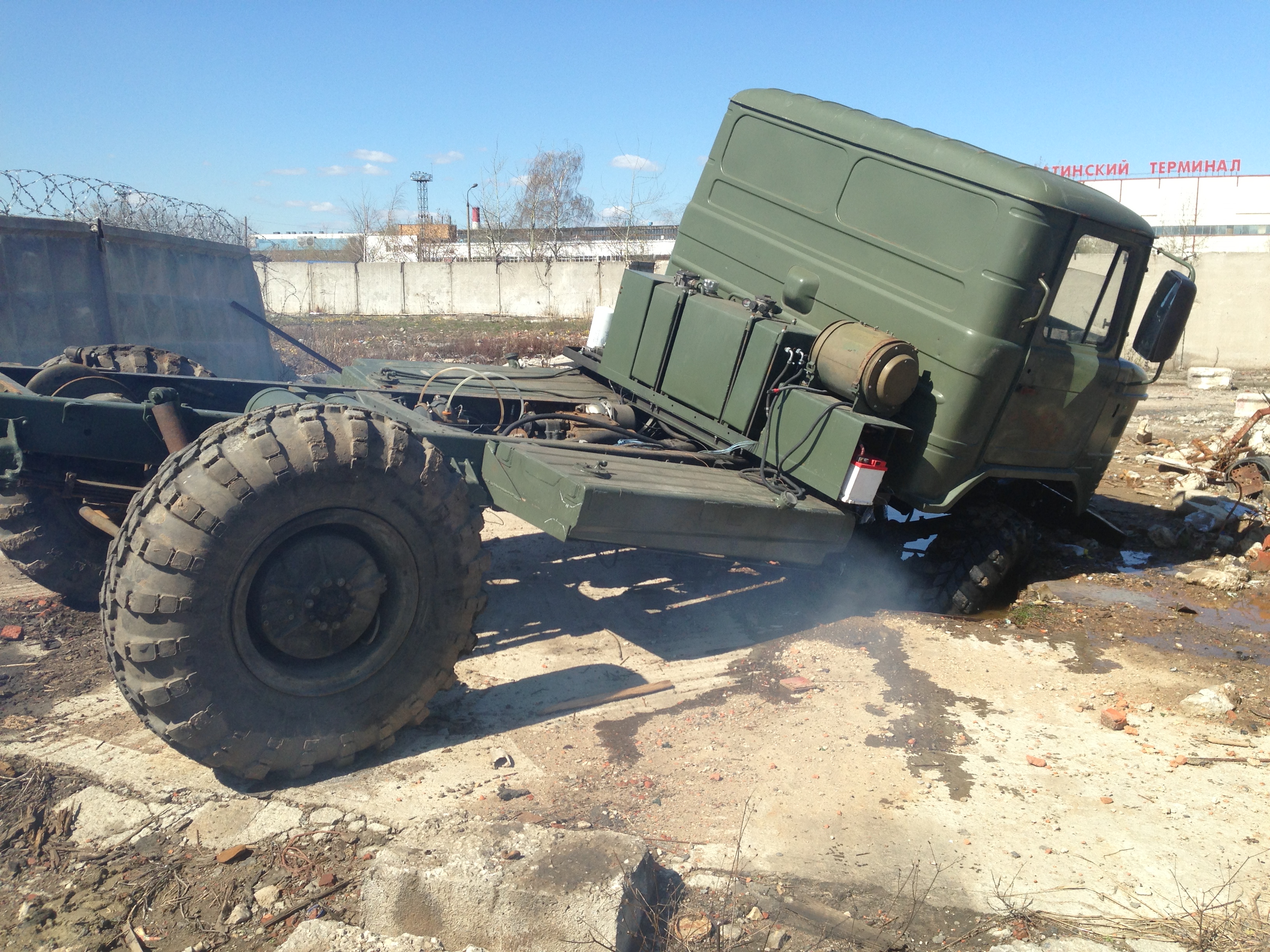

сегодня перегоняли аппарат и попали передним правым в смотровую яму....
думали все, ан нет сам выехал и уехал.

а от чего такой плоский бак?

MrBullyDouzer писал(а):а от чего такой плоский бак?
Танк...

Машина на автомате. РК УРАЛ. На видео не включена межосевая блокировка....
Баки от танков.
На заднем фоне Нагатинский терминал.
Задняя ось отключается и блокируется. Есть режим в фазе ( как на видео) есть в противофазе.
Баки от танков.

Надполочный правый 2-й бак т-72.
Это не стеб. С двух танков, два бака. Их там по 3 штуки с каждой стороны

Re: Добрый Фей ГАЗ-66-15
У кого-нибудь есть такие баки, хотя бы один?
