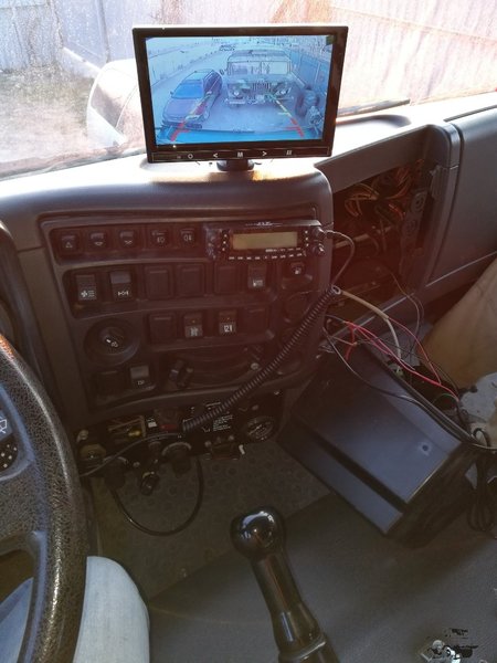

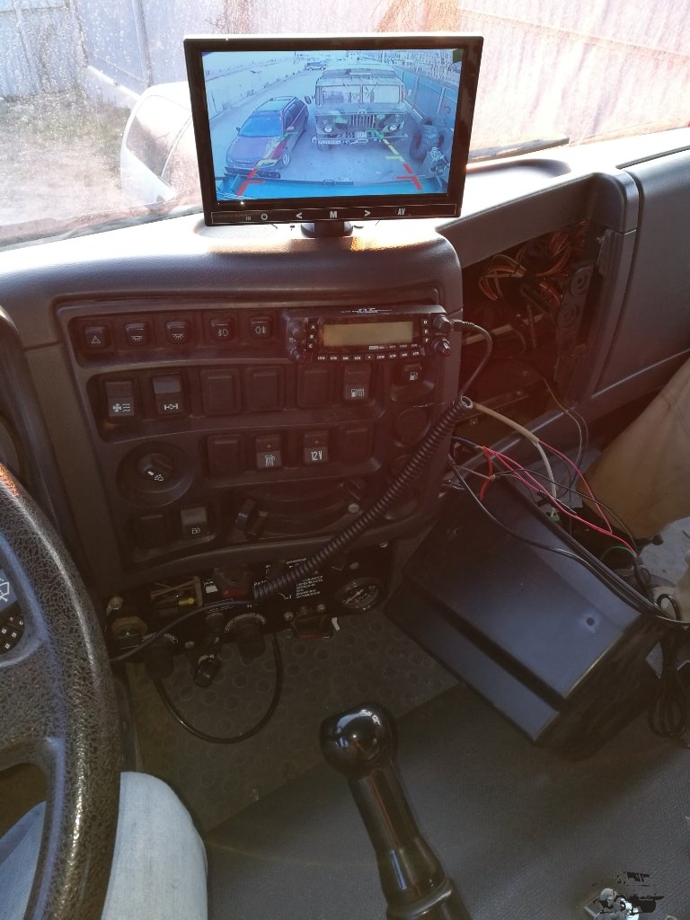

Подскажи, а монитор заднего вида, на сколько дюймов?
ЛЁЛЕК
Сообщения: 746
Откуда: САХАЛИН
Принимайте новеньких с Сахалина
Сообщение ЛЁЛЕК »
Точно не скажу, но наверно 8. С виду кажется большой, но не загораживает обзор.

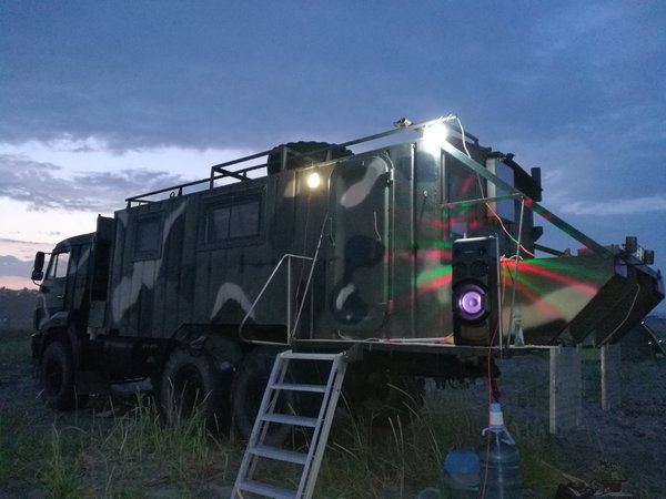

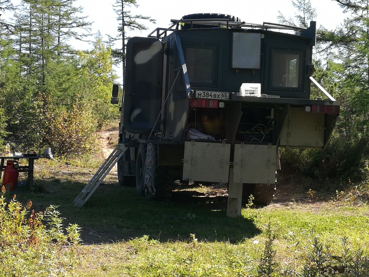

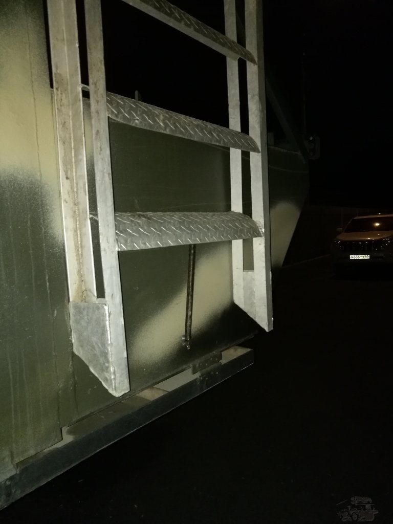

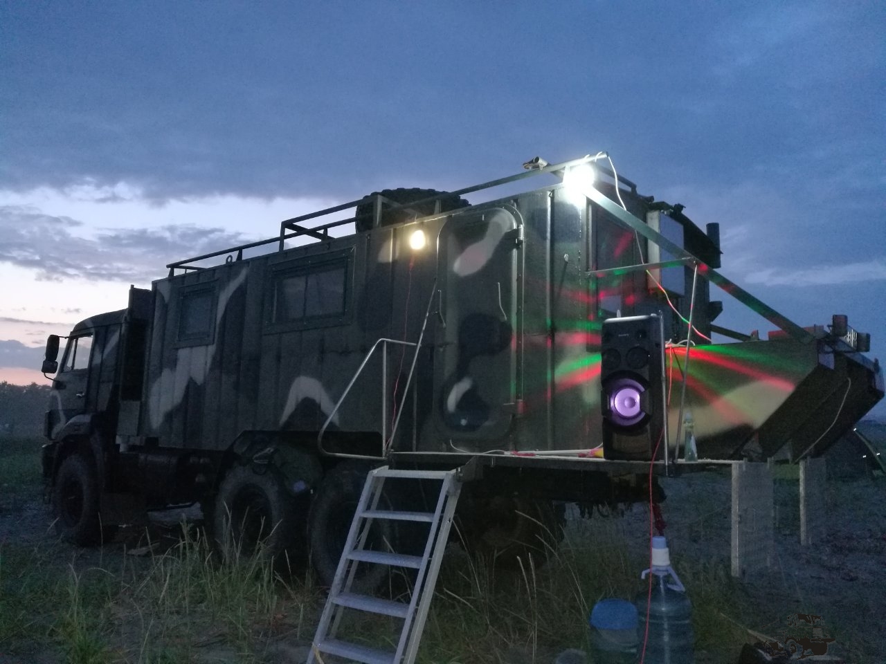

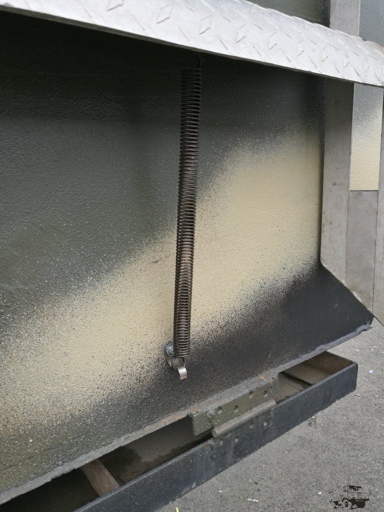

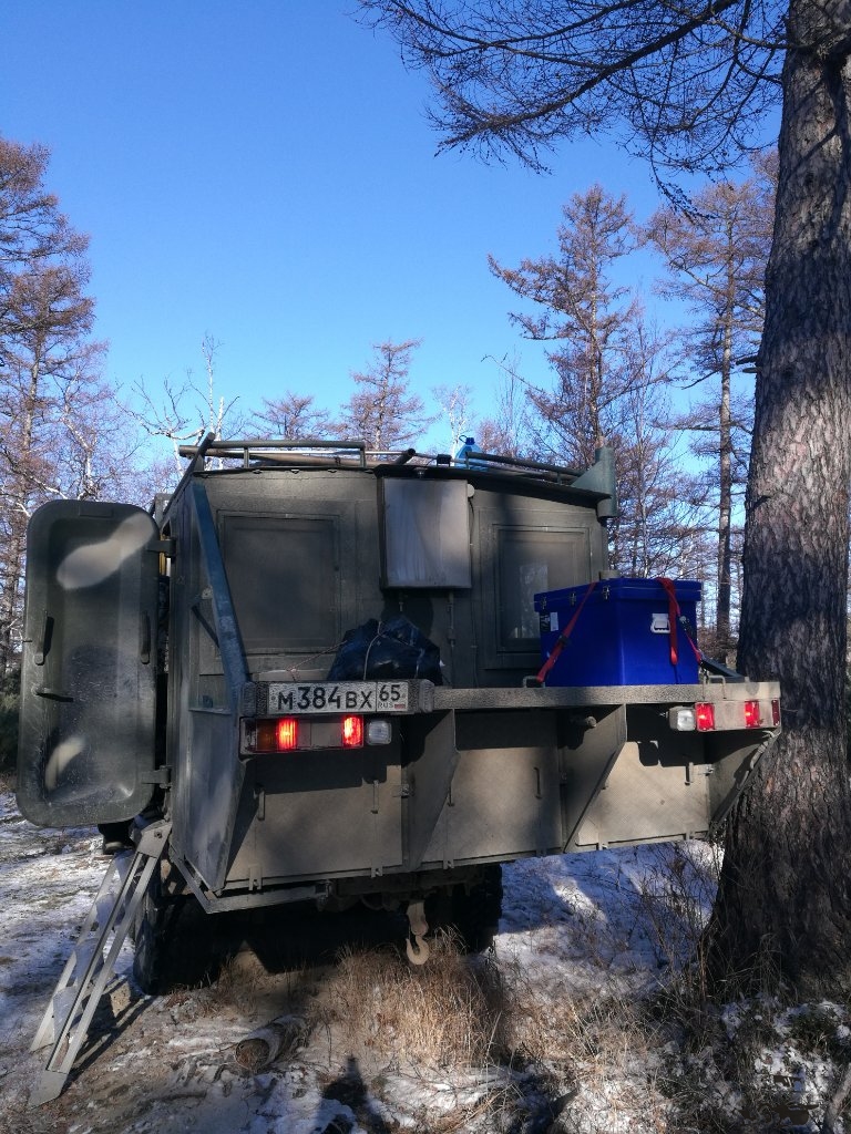

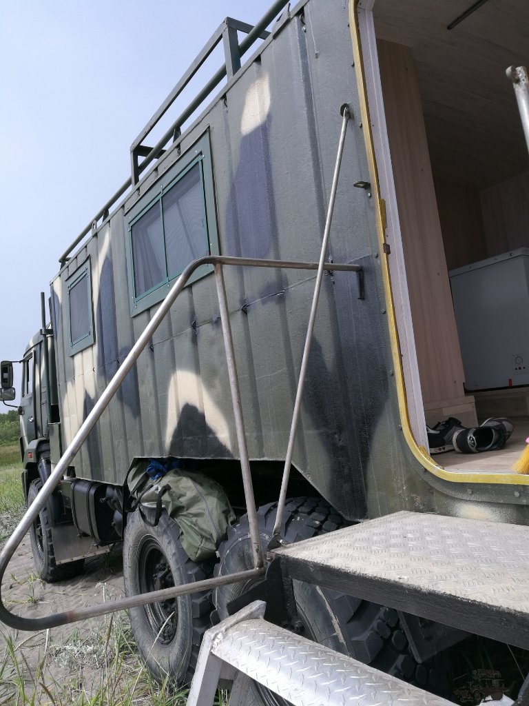

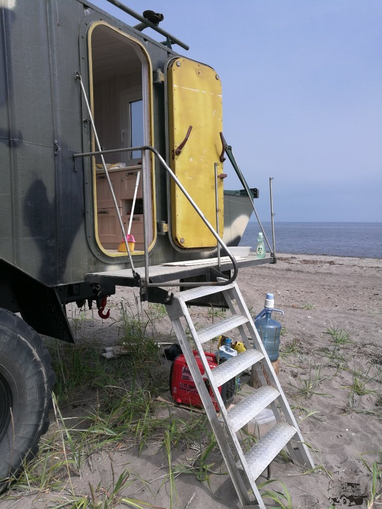

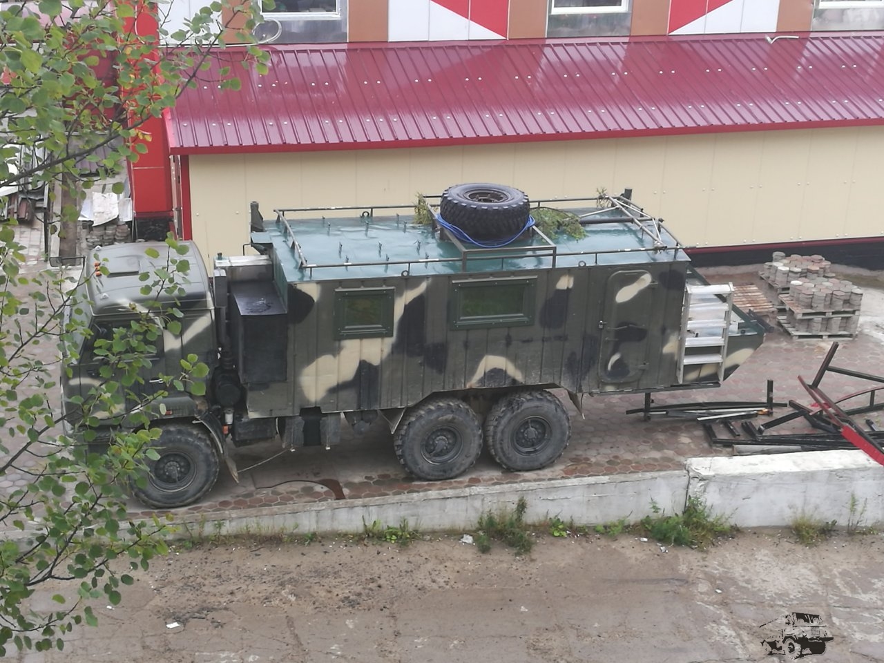

Для входа в кунг есть лестница, которая крепится по левому борту, привязана небольщой пружинкой. Когда нужно быстро залезть, то не ставлю ее, так залезаю, когда нужно залезть и не раз ставлю ее, а на длительных стоянках, на рыбалке и природе, раскрываю полностью всю конструкцию, именуемую крыльцом. В походном положении оно на петлях под кунгом, на двух гайках, в расправленном на двух тягах висит, еще есть к нему перила, но их ставлю редко. В качестве дополнительного света, повесил взад дополнительные фонари, включаю их с тумблера, так как не всегда в них есть потребность. На задней платформе удобно перевозить все что угодно, от дров для костра , до термобокса. на этом фото видно , пристегнутое в походном положении крыльцо. между кунгом и кабиной разместился ящик с генератором и прочим скрабом, а также бак для воды из нержавейки на 320л.

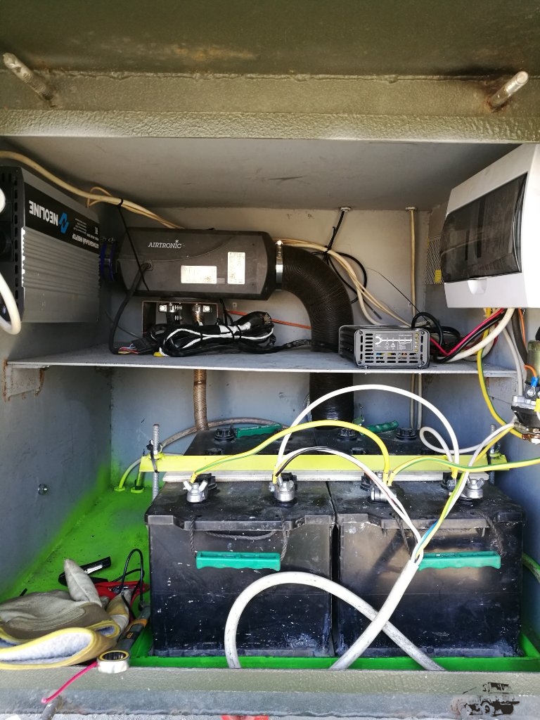

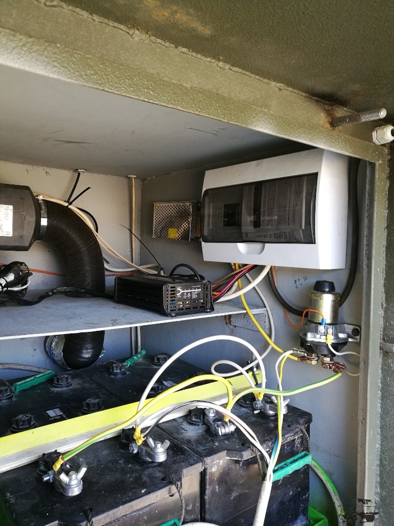

Во время движения аккумы в кунге заряжаются от 12в. генератора. .На стоянке завожу генератор на 220в, в кунге стационарно установлено зарядного устройства. С помощью какой то там автоматики :roll: , при подачи на кунг 220в, автоматически отключается цепь 12в, и переключается на 220 в. таким образом аккумы всегда заряжены, вечером всегда запускаю 220 , так как люблю чтобы вокруг машины было светло, поэтому вечерних четырех пяти часов хватает зарядить аккумы , чтобы не бояться что ночью их не хватит на фен в кунге. На фото зарядное устройство прям над аккумами. Аккумы привязал посильнее и понадежнее, а то на самой корме еще подпрыгнут и перевернутся. Зимой когда работает фен в этом рундуке тепло, от выхлопной трубы аккумы не перегреваются. Морозилка работает и на инверторе не напрягаясь. аккумы по 180 а.ч., взял их с двигателя, им три года, а на машину поставил новые.

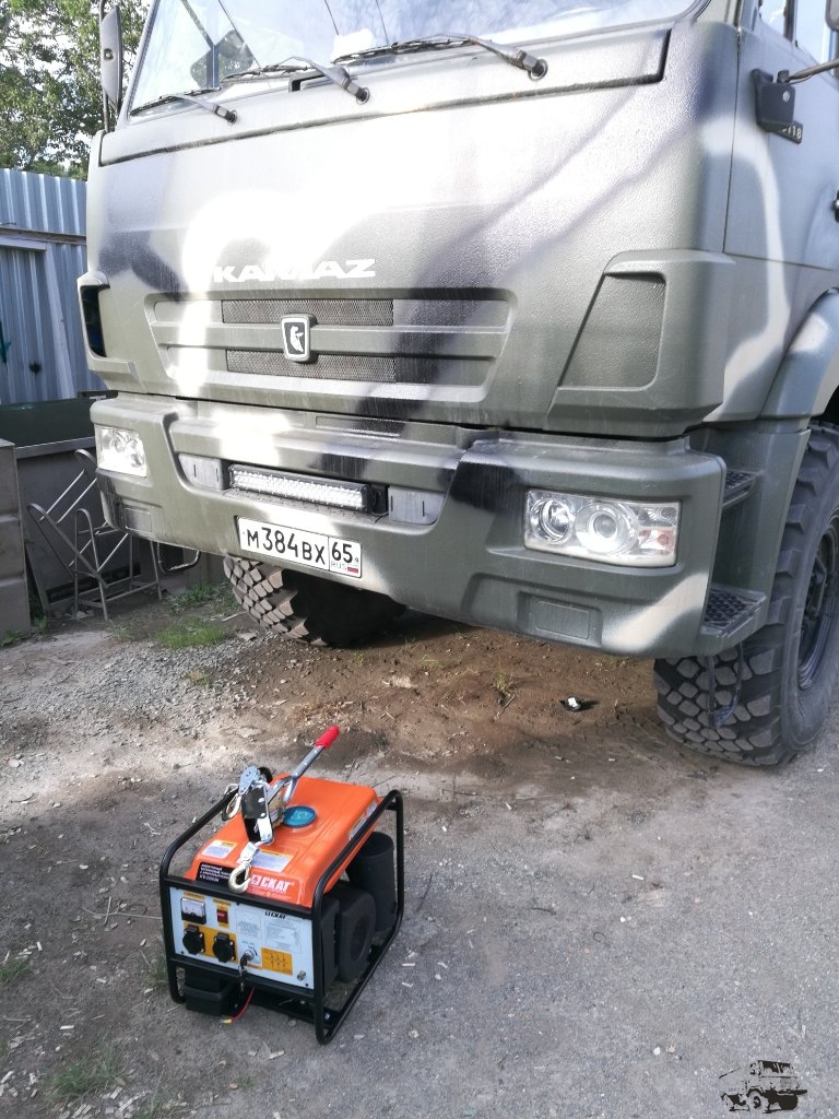

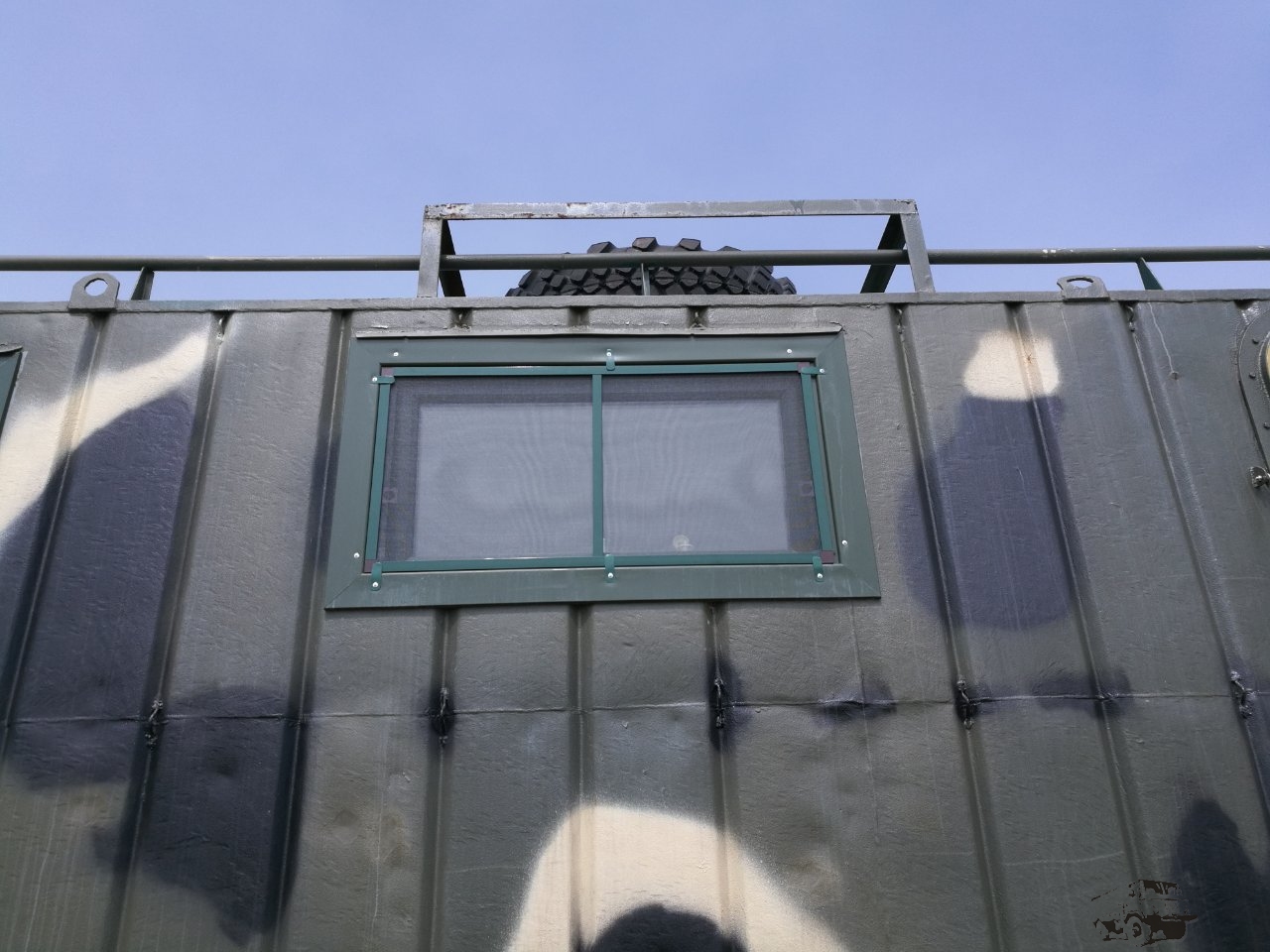

На окна повесил сетки, чтобы комары не мучали, но когда еду в лес по плотно заросшей дороге, снимаю их, что бы не снести. Генератор взял в машину 3200 Вт., с электростартером, наш Скат УГБ-3200 ИЕ, решил что нужно больше 2000 минимум, потому что на 2 квт как правило всегда электрообогреватель типа ветерок. А он так порой нужен вечером в шатре когда задушевные разговоры, а на улице холодно, то он немного согревает.

Моник в кабине 9ка.
А чего рассказывать? Одно сплошное рукоприкладство.

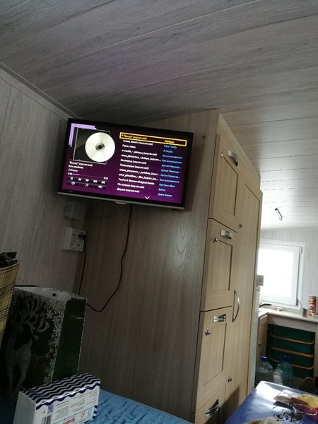

Единственное ты забыл сказать по электрике по кунгу что там ещё 12в разведено для усбешек,свет 12в,камера с кабины на телек.
ЛЁЛЕК
Сообщения: 746
Откуда: САХАЛИН
Сообщение ЛЁЛЕК »
про камеру с кабины писал, в кунге стоит телевизор. и Музыка!

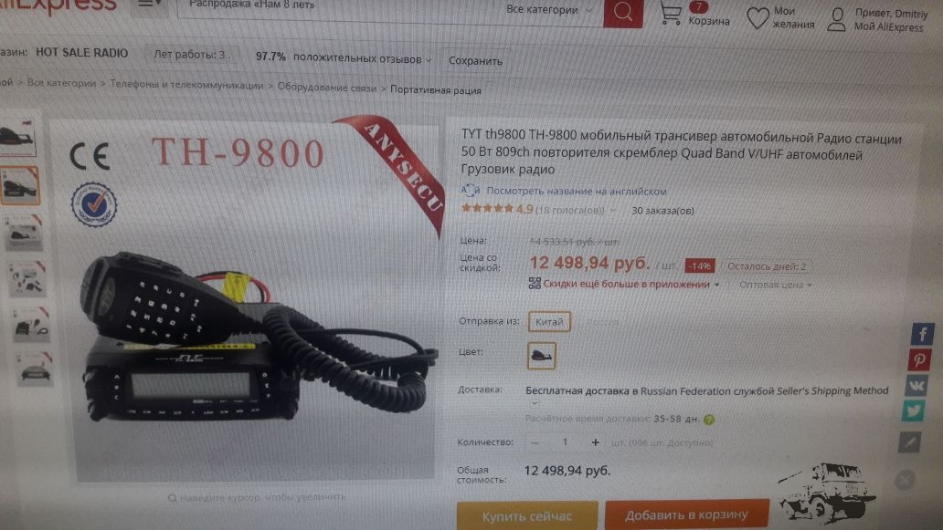

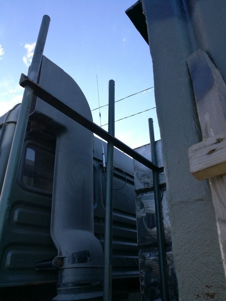

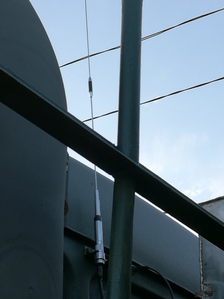

в кабине рация стационарная, еще две носимые есть.

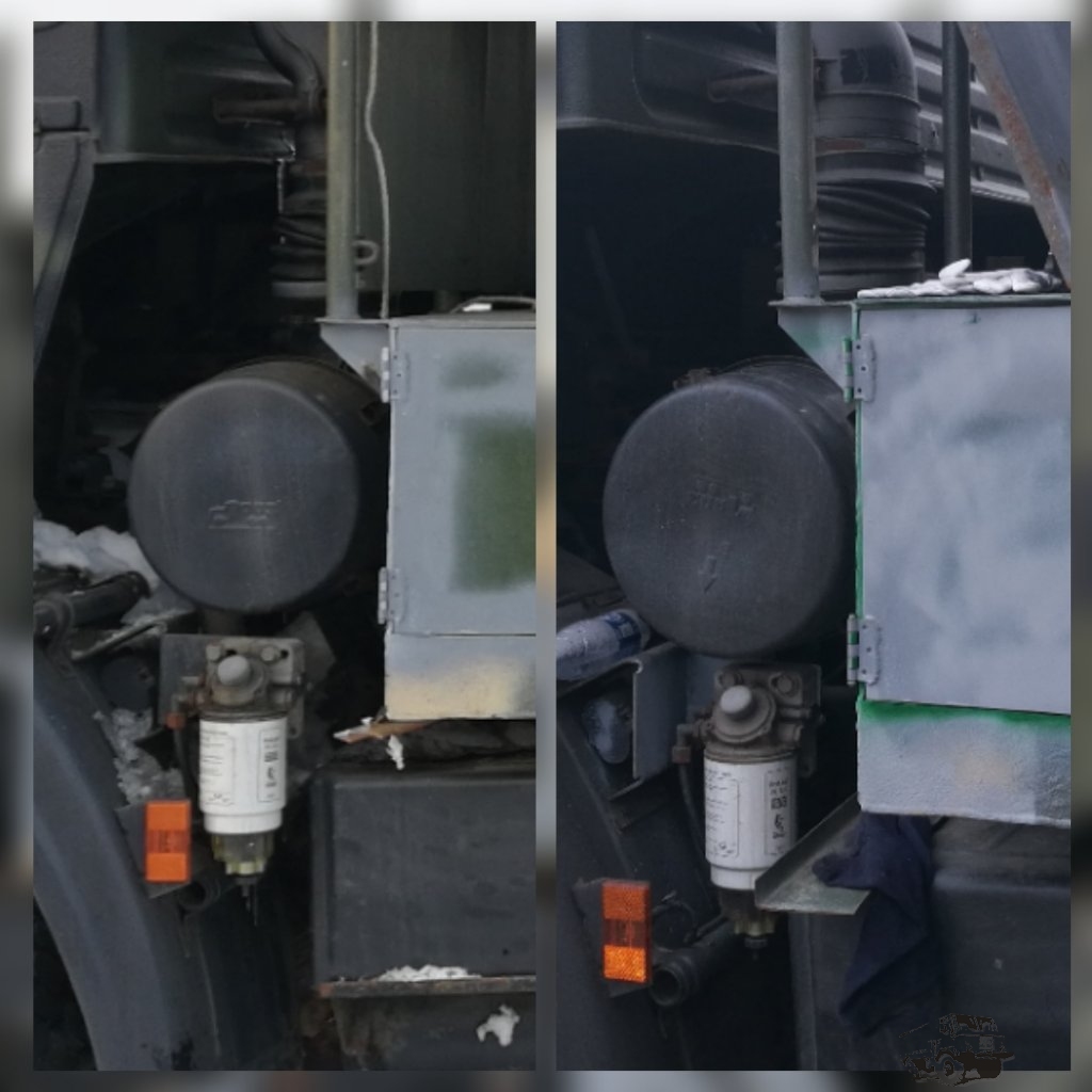

перенес топливный фильтр немного вглубь машины, чтобы где нибудь не снести его об ветки, деревья и прочее.
