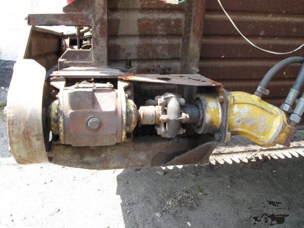

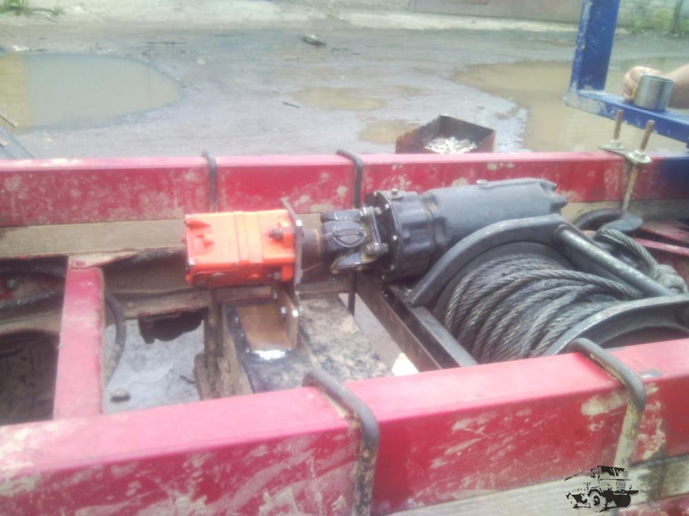

Есть идеи по креплению гидромотора прямо на выходной вал лебёдки.Стакан здоровый выйдет?С карданом громоздко.

v.a.l.e.r.a писал(а):Есть идеи по креплению гидромотора прямо на выходной вал лебёдки.Стакан здоровый выйдет?С карданом громоздко.
Забей в поисковике "муфта гидроматора" и выбирай подходящие идеи и исполнение, если производится :wink: Соединение призвано компенсировать небольшую несоосность и передачу вибрации с одного агрегата на другой.

Спасибо, я немного по другому забил вопрос,а результат противоположный.Можно фото самодельной муфты,лишняя идея в загашнике не помешает.Валы соединить понятно,как закрепить гидромотор относительно лебёдки компактно?

[ref]v.a.l.e.r.a[/ref], вот промышленная муфта, там бегущей картинкой понятно все устройство - две полумуфты и демфирующая вкладка между ними.
http://кран-мастер.рф/zapchasti/polumuf ... 5717_.html
Фото как мне сделали не осталось, но принцип тот же, только без демфера - две полумуфты с минимальным зазором в совместном зацеплении. Вал гидромотора устанавливается максимально соосно с валом лебедки, а доли мм несоосности компенсируются скольжением полумуфт относительно друг друга.
Вот тоже самое в китайском исполнении
http://ru.made-in-china.com/co_ubet-mac ... rieng.html

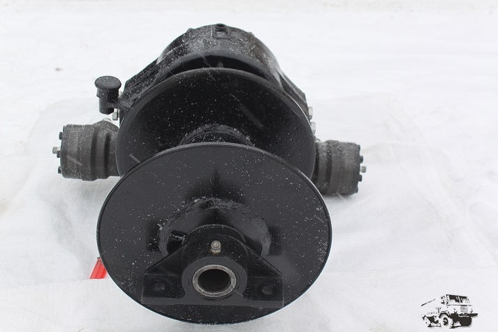

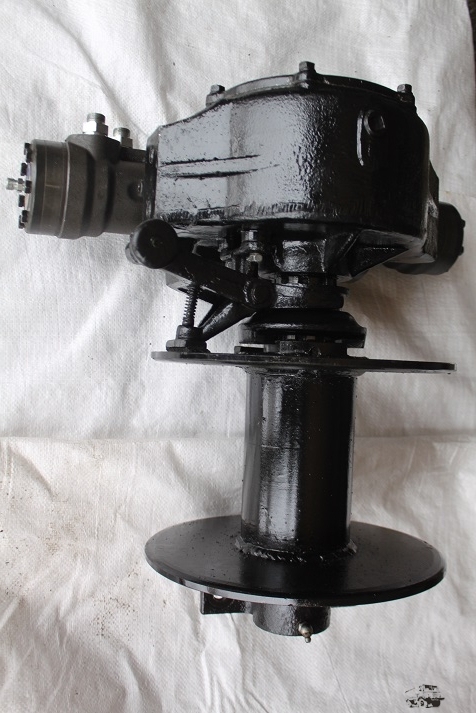

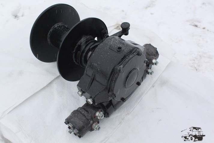

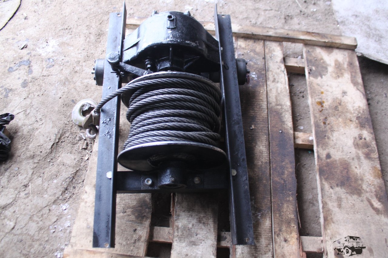

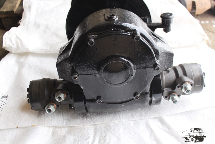

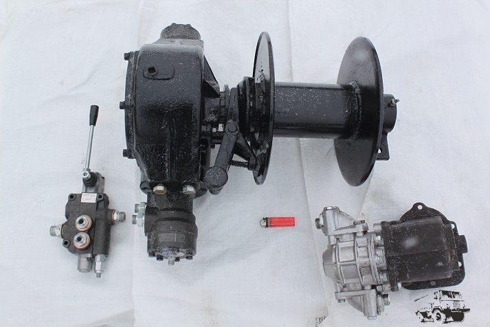

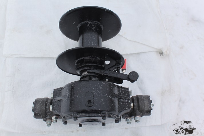

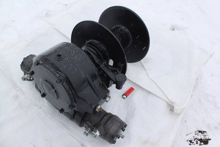

Всем привет!Вот такой вариант у меня получился на базе лебедки брдм-2,к лебедке бтр-70 это тоже относится тк редуктора лебедок одинаковые.
Эксперементировал достаточно долго,в итоге остановился на двух гидромоторах,тк один гидромотор будь то мгп, или болгарские mr,не тянет под стать крепости механизма лебедки.Если ставить один,но мощнее,скорость намотки очень медленная.В итоге было принято решение ставить 2 гидромотора MR 100,(можно Мгп-100,то же самое,только дешевле и качество хуже)чтобы и в скорости не терять и мощность удвоить.

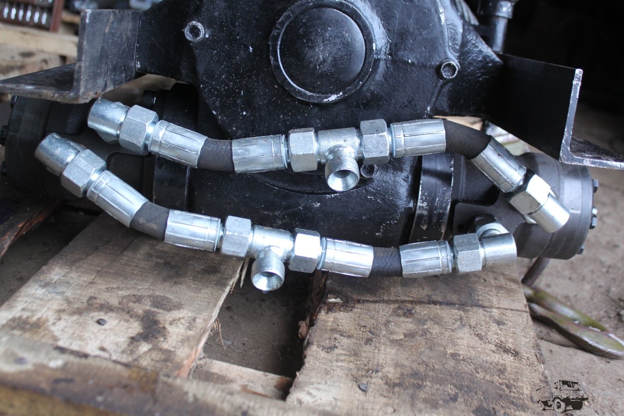

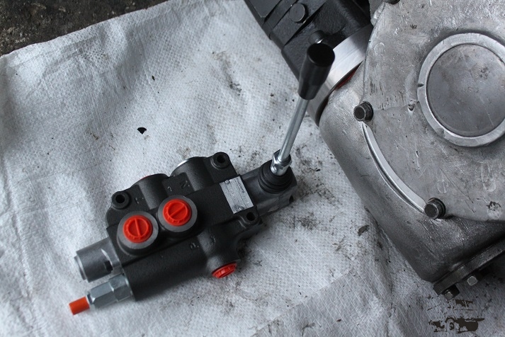

Для двух моторов вполне достаточно нш-50 и гидрораспределителя р-80,который может быть как механический с рычагом управления,так и с электронным управлением,с проводного или беспрводного пульта.От одного распределителя,на два мотора масла подается через тройники
В итоге получилась неплохая гидролебедка,для грузовика класса газ 66 хватит.Кому интересно,могу сделать такую на заказ.Подробности в личку

[ref=#669933]Dmitriy7171[/ref], я так понимаю гидромоторы работают в паре? или один на реверс используется?

Kizzbass писал(а):[post]380874[/post] Dmitriy7171, я так понимаю гидромоторы работают в паре? или один на реверс используется?
Ну конечно в паре.Моторы реверсные.Крутят вместе вперед-назад

Такую же схему подключения гидромоторов можно реализовать и на лебедке зил 131.На 131 лебедке тяга будет еще лучше за счет большего пч 1:31.

А как с червяком состыковал ?

[ref=#aa0000]rencom[/ref], делаются отверстия с торцов червяка,с пазом под шпонку,тк валы гидромоторов имеют вал со шпонкой

а один мотор не потянет?.
зачем 2?что бы потом искать -какой не тянет? :shock:
