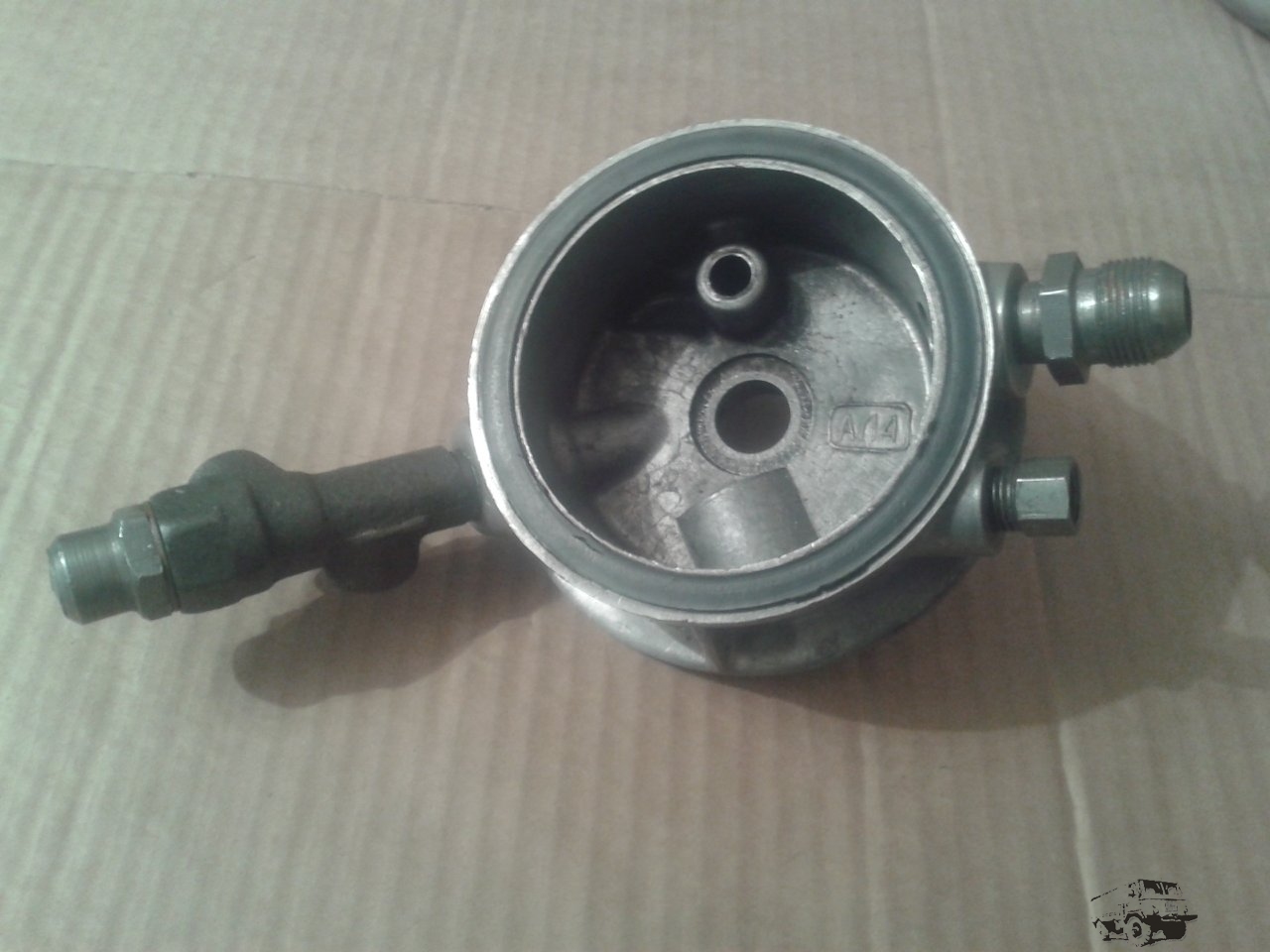

Может немного не в тему, но очень нужна помощь! Подскажите откуда запитана подача масла на компрессор? Блок 53-11, маслонасос односекционный, фильтр полнопроточный под ним проставка в которой нет отвода для компрессора.

Вот с этого с проставки из под фильтра и берётся, но если нету отвода, может найти другую (проставку) ну или с блока из под пробки возле бензонасоса за питать.

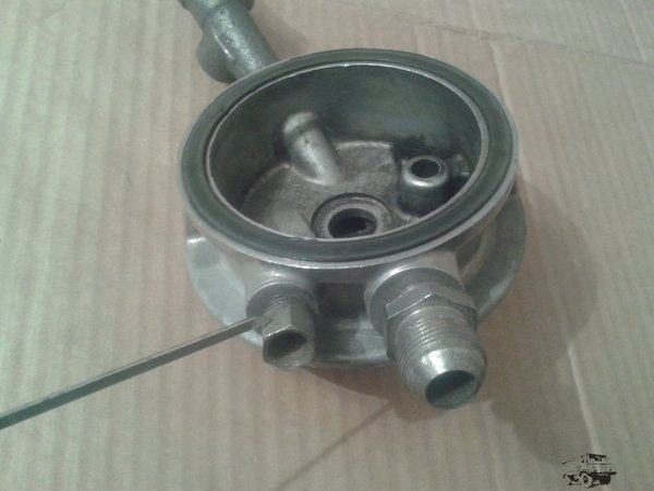

[ref]TIGER 74[/ref], а что там такое на фото с обратной стороны поставки?

KIPILLNSK писал(а):[post]379225[/post] а что там такое на фото с обратной стороны проставки?
Это выход на масляный радиатор, с 513-го мотора 93 года. А у моего 513-го 92 года, выход идёт с блока. Так и не понял для чего на позжих модификациях сделали из проставки.

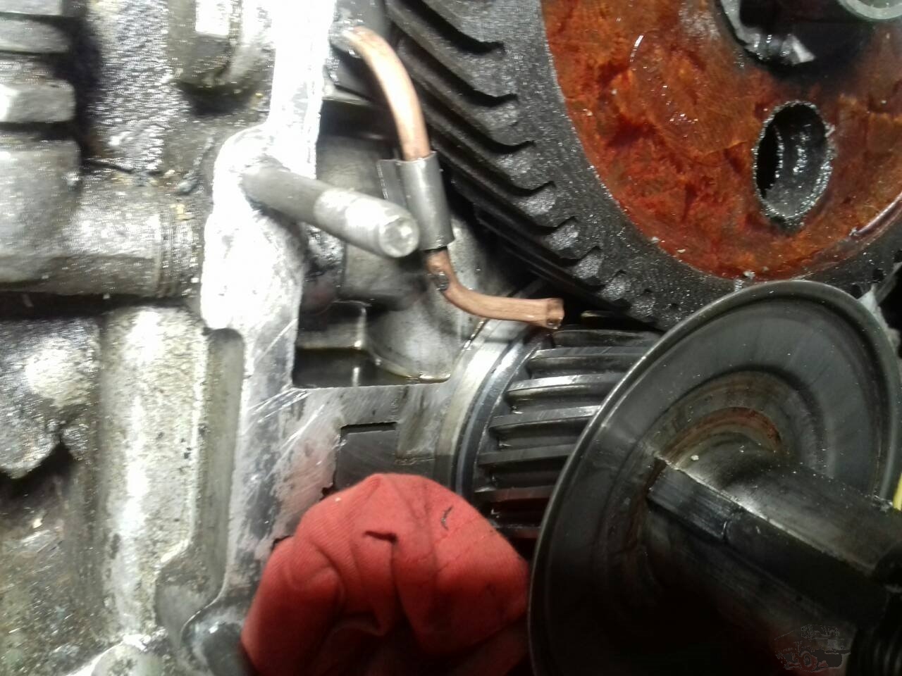

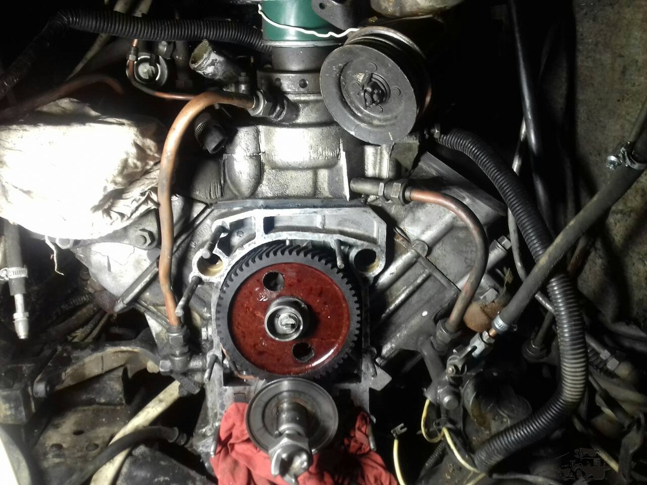

Выдались длинные выходные. Решился проверить всё таки трубочку. Она есть.
