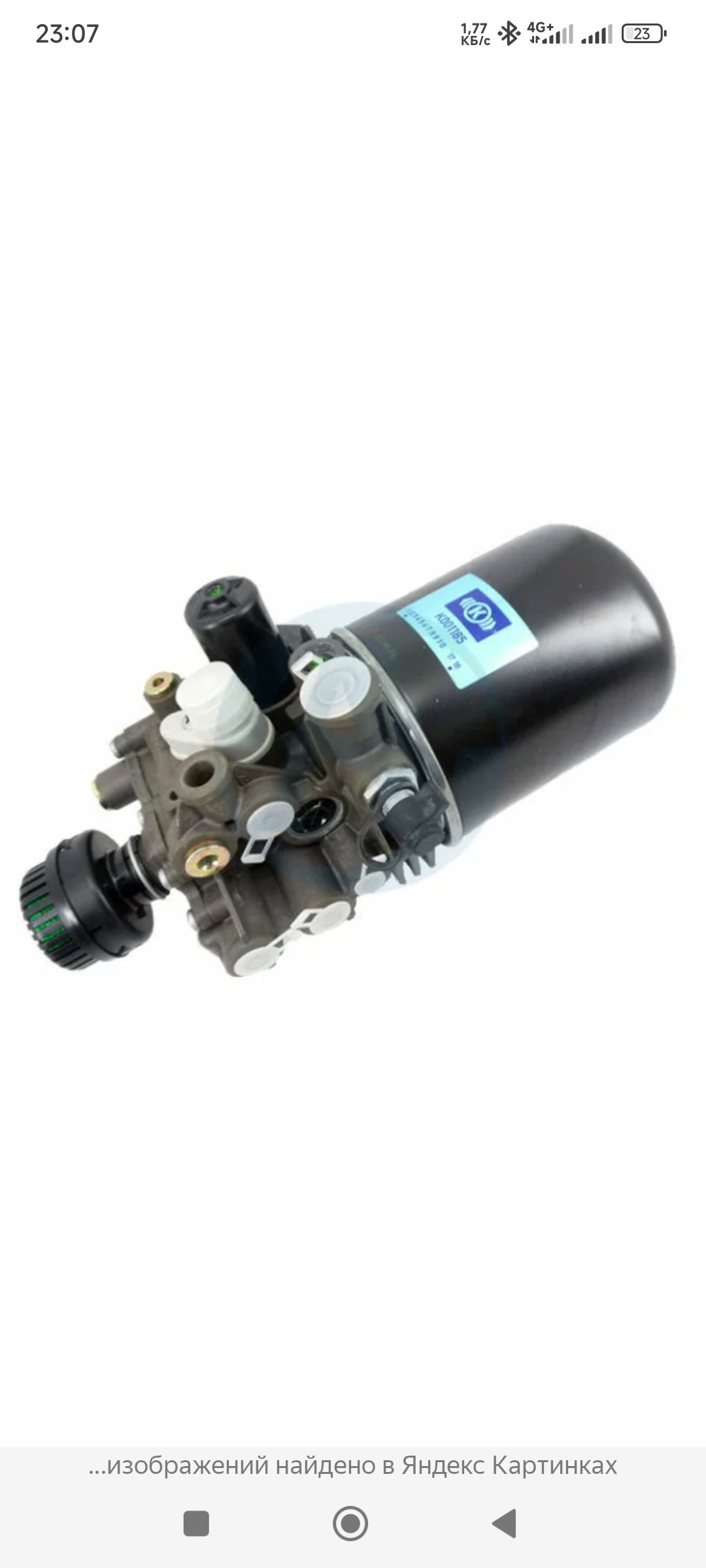

Что такое 1,21,22?

alexkor писал(а): 07 фев 2025, 21:55 Что такое 1,21,22?
Номера фитингов на корпусе.
Они стандартны для почти любой пневмо системы

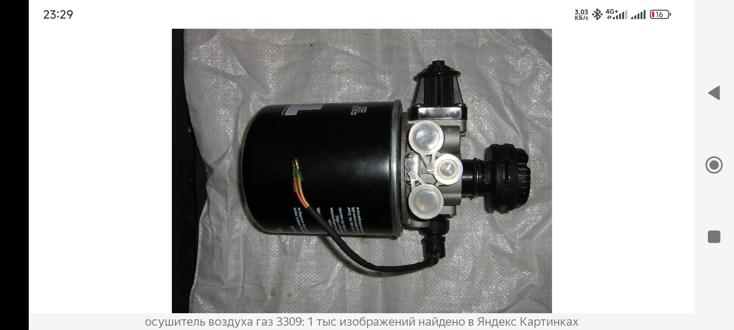

У меня 21,22,23

Может 21,23 вход выход, а 22 рессивер? Он по центру
Сообщения: 4684
Благодарил (а): 52 раза
Поблагодарили: 204 раза
Газ 66 м57 6HP
На ресивер регенерации выход самый маленький.От него идёт трубка 6 мм, на ресивер около 4х литров.Большие отверстия:один вход с компрессора,второй отвод на ?контурный кран или прямиком в ресивер.Где вход или выход наверное схема подключения должна быть или направление движения стрелкой.Питание подогрева подключать обязательно,иначе зимой мёрзнет подводящая трубка от компрессора.Подогрев включается автоматически при отрицательных температурах.

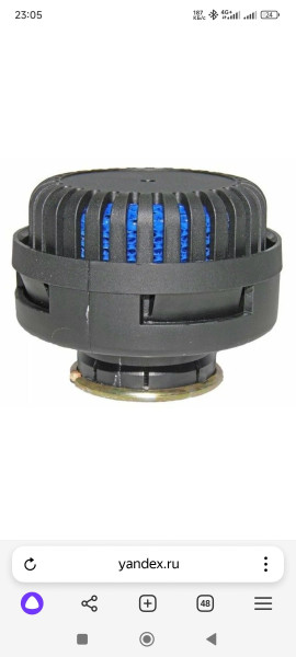

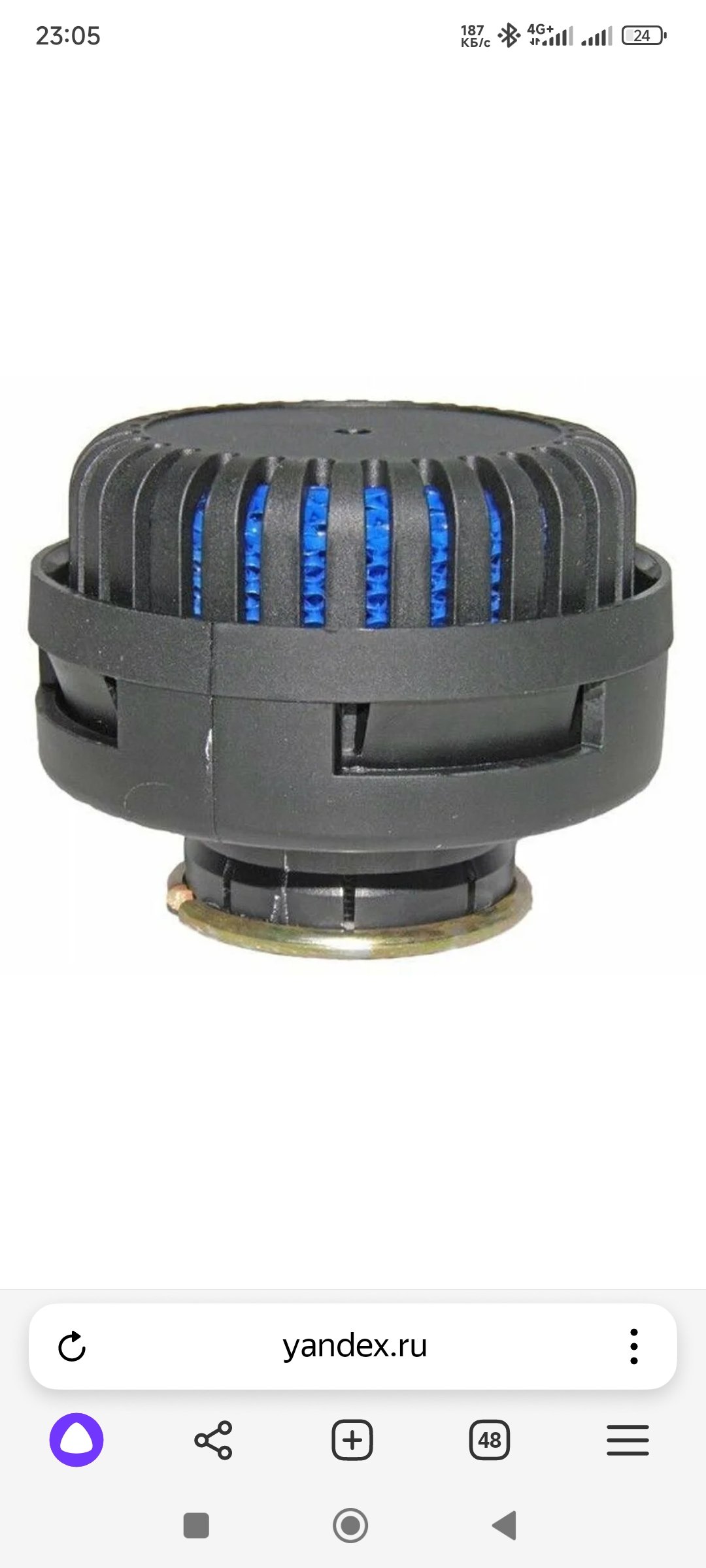

Глушитель на сброс надо ставить обязательно,иначе есть риск быть облитым грязью если остановиться в луже.Это кроме того,что компрессор бубнит,а при срабатывании разгрузки происходит громкий хлопок.

Что за глушитель и куда его надо ставить?))

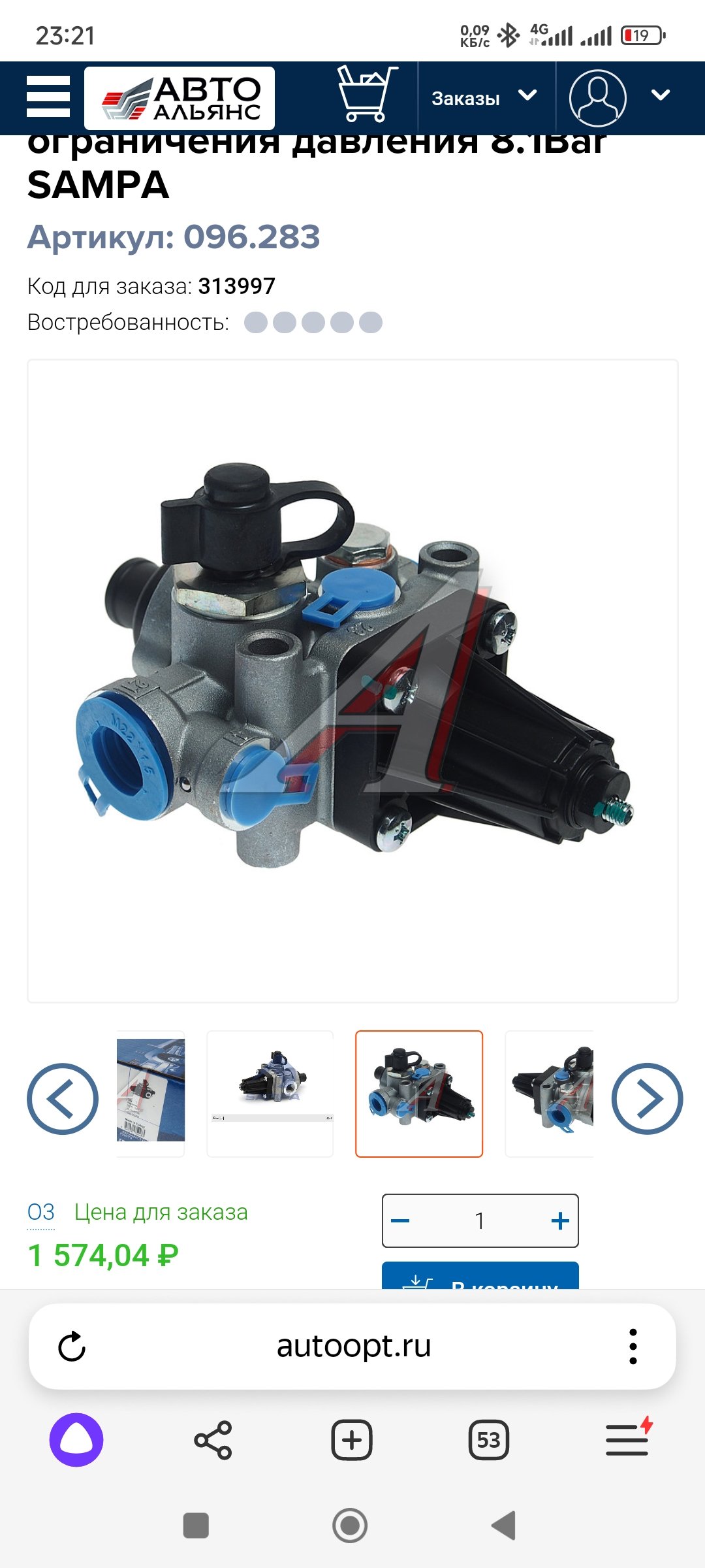

Интересно. А на моем осушителе куда его ставить?

Если в планах нет пневмогидравлических тормозов и компрессор мощностью как штатный 66,то разгрузку можно смело ставить без осушителя.
