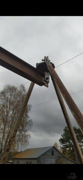

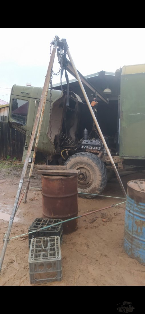

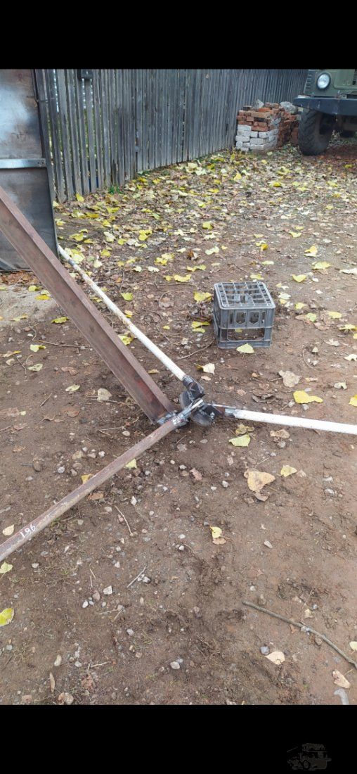

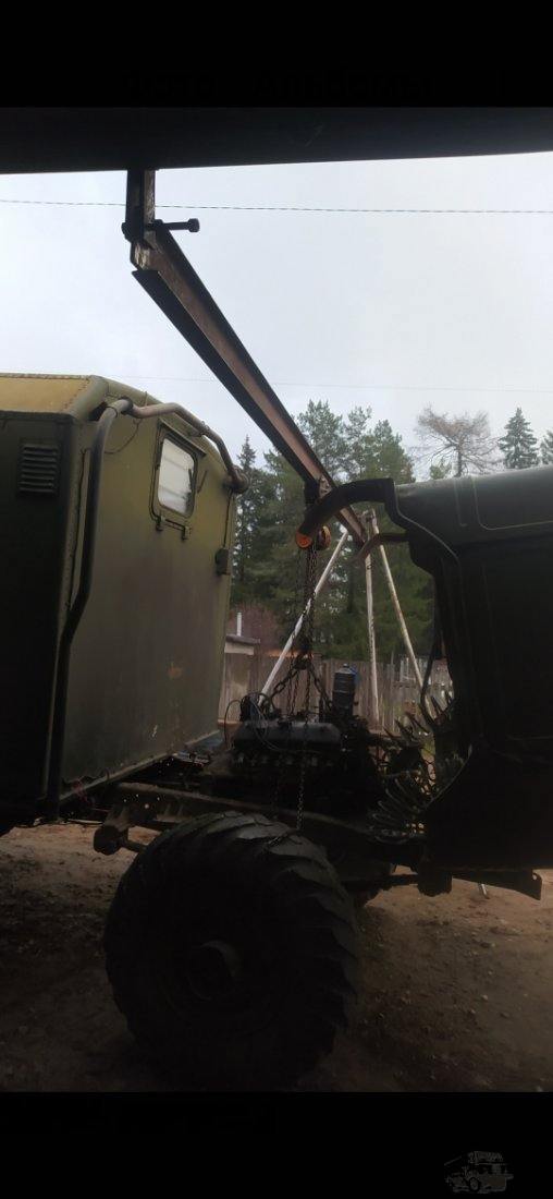

Вот у меня такаякранбалка.Слеплена из говна и палок,но иной раз очень даже выручает.

по низу ног обязательно растяжки.Ноги устанавливаются с произвольным размером,растяжки регулируются.

[ref]kolinz[/ref], Отличная кран-балка! Жаль в этой теме, не могу + поставить

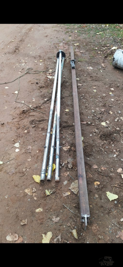

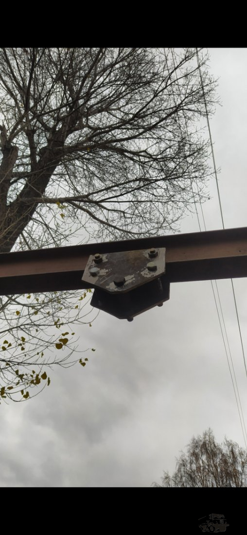

[ref]DESOTO[/ref], скопилось некоторое количество неликвидного металла,который в металлолом жалко,а в дело некуда,вот и сварил краник для гаража.Ноги из труб отопления варил,местами куски по полметра.Растяжки из козырьков металлических коек.Устанавливается в одного за 10 минут.Если доварить вторую треногу,то получается мобильная кранбалка,можно в поле агрегаты менять.В общем,получилась нужная вещь из говна и палок.Бюджет вполне не плохо экономит,не надо при демонтаже моторов кранборт заказывать.

Мусли,балка четкая,тоже такая есть,только чуть меньше,вдвоем можно таскать.Делалась,для демонтажа КПП с тягача.Тебе надо делать какую нибудь маленькую лебёдку,типа тех,что применяют для снятия КПП с капотных машин и варить комплект кронштейнов для того,чтоб зацепить маховик лебедкой и поставить его на место.Вообще,для каждой операции надо делать комплект приспособ облегчающих труд

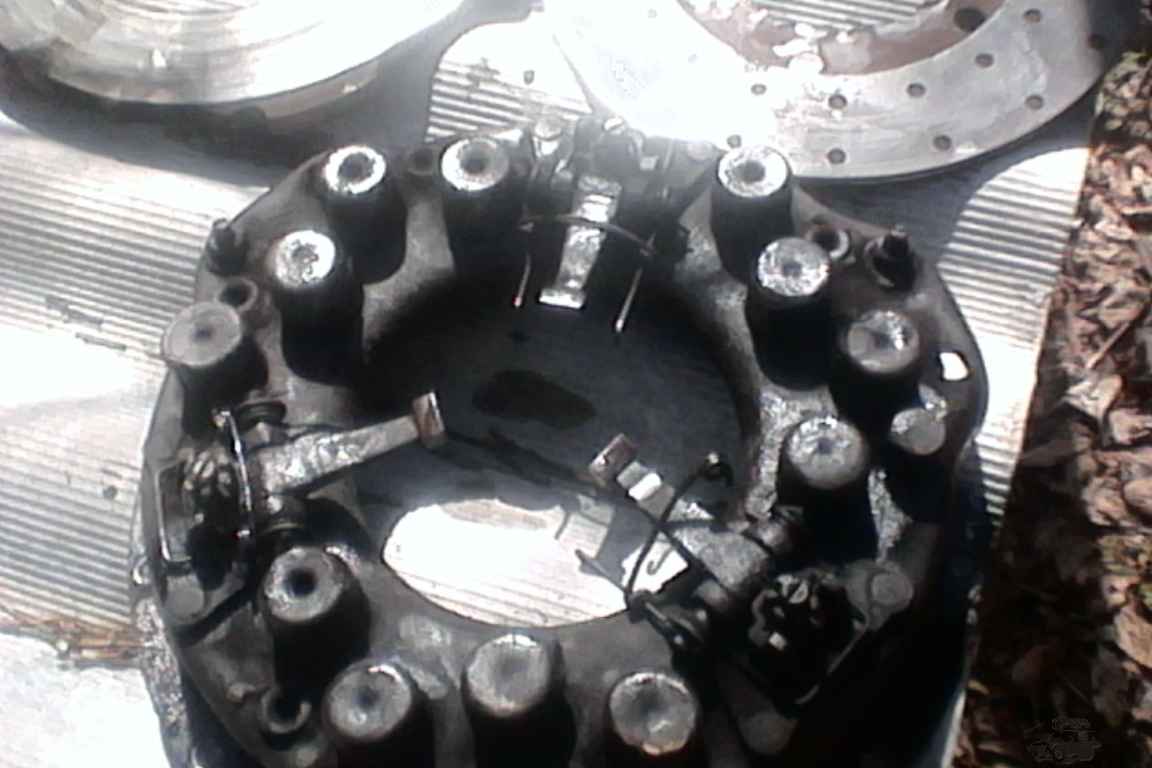

Мусли,эту корзину ты уже показывал.Это фото так искажает,или у нее лапки во внутрь упали?

Kolinz лапы внутрь упавши точно. Пружинки сломаны на лапах ещё кольцо одевается которое пружинками прижимается. Выглядит она так

kolinz писал(а):[post]450183[/post] лапки во внутрь упали?
На тракторных корзинах это может быть нормой. Недавно на МТЗ меняли, тоже смотрел что лапки провалены, но поставили и всё работает
