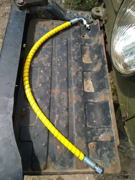

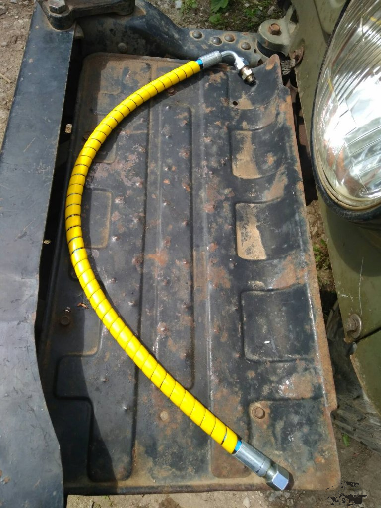

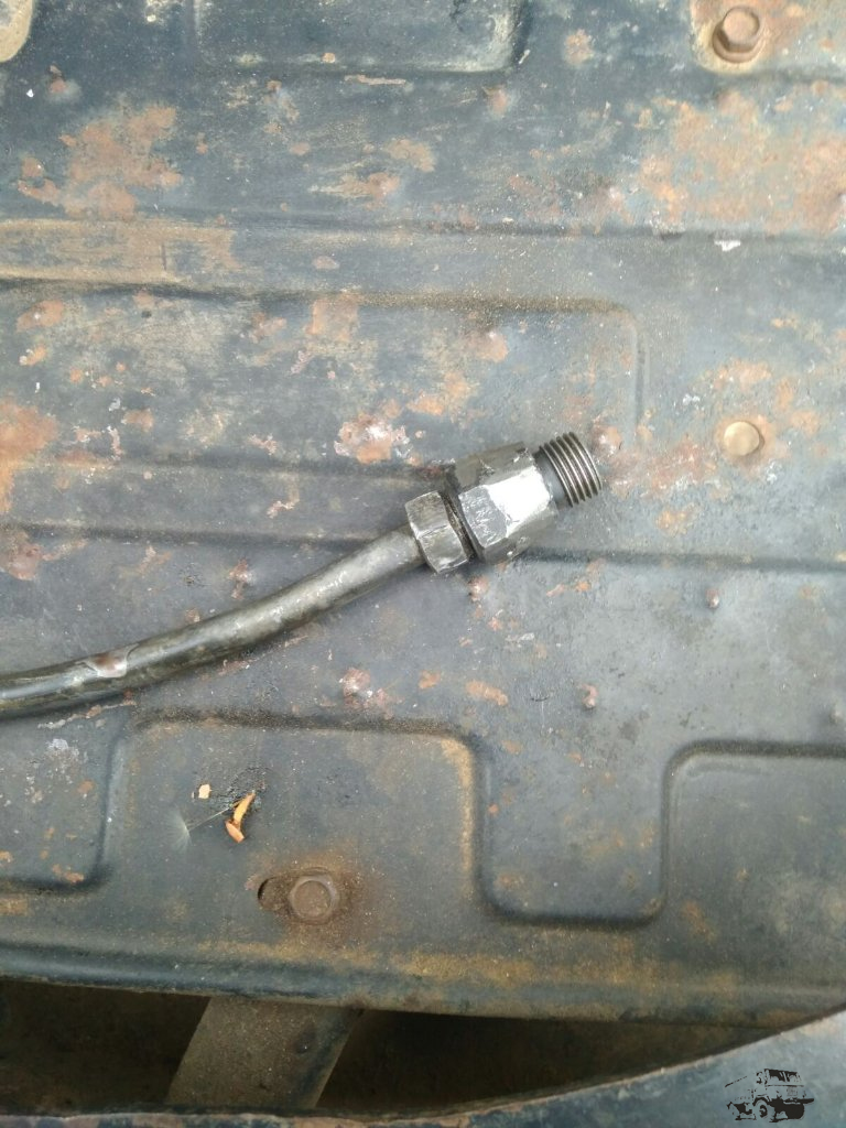

всем привет, немного завалило делами, пропадал.
Заменил тормозной (№1) и рабочего сцепления (№2=3) шланги
и шланги силового цилиндра ГУР
(если путаю - поправьте)
причем шланги № 2=3 новые в продаже найти оказалось крайне проблематично...давали или короче, или значительно длиннее и все из какой-то дубоватой резины. В результате нашел неплохие по качеству из мягкой резины (вроде от Газ 24) такого плана (не эти, с другими резьбами):
но длина резьбы со стороны кабины оказалась больше на 2-3 мм, чем на старых снятых шлангах. Поставил по 3 медные шайбы на каждый (на старых снятых шлангах стояло по одной такой), наверное неправильно, но как временная мера... Финальную фотку забыл сделать, как доберусь до машины сфоткаю.
Не хочу, конечно, ныть, но поначалу подофигел от ржавых закисших гаек, думал не справлюсь, а потом вроде вошел во вкус и дело пошло)
(если путаю - поправьте)причем шланги № 2=3 новые в продаже найти оказалось крайне проблематично...давали или короче, или значительно длиннее и все из какой-то дубоватой резины. В результате нашел неплохие по качеству из мягкой резины (вроде от Газ 24) такого плана (не эти, с другими резьбами):

Шланги на рулевой цилиндр у тебя новодельное говно,даже те которые старые.Проще не заморачиваться поиском и сделать новые из современных шлангов.

kolinz писал(а):[post]419393[/post] Шланги на рулевой цилиндр у тебя новодельное говно,даже те которые старые.Проще не заморачиваться поиском и сделать новые из современных шлангов.
товарищ мне это уже говорил про шланги подкачки, особенно про эти советские (кстати, это нормально, что они оба двое разной длины?):
тормозные и сцепления. Меняю их "на то что есть" как временную меру, чтобы можно было хотя бы передвигаться между боксами сейчас и диагностировать неисправности систем. Ищу где сделать качественные шланги в процессе. Не думал что и эти "сложные" для ГУР тоже надо блин переделывать(
П.С. сделать качественные новые то понятно, а еще есть ли смысл на устанавливаемые шланги натягивать какую-то гофру или другой шланг, чтобы защитить их от внешнего воздействия?

У меня машина свежая 1994года,по шлангам менял только на Гур и печку,так,что по подкачке не подскажу.На Гур есть фото шланга на золотник. На цилиндр шланг с длинной трубкой нашел заводской,с короткой делал самодельный.

Шланги меняй все до которых дотянешься особенно гидравлику , у меня сцепление и тормоза , но в особенноти сцепа просто работали на 50% от шлангов , ход был максимальный , поменял шланги и резинки в цилиндрах педаль как на Жигулях , ну может чуть выше , с
Тормозами проблемнее там колодки с которыми у меня была прям история на две недели , с болгаркой , кувалдой и прочими атрибутами грузовой жизни , и пробег +1000 надо лезть опять регулировать .

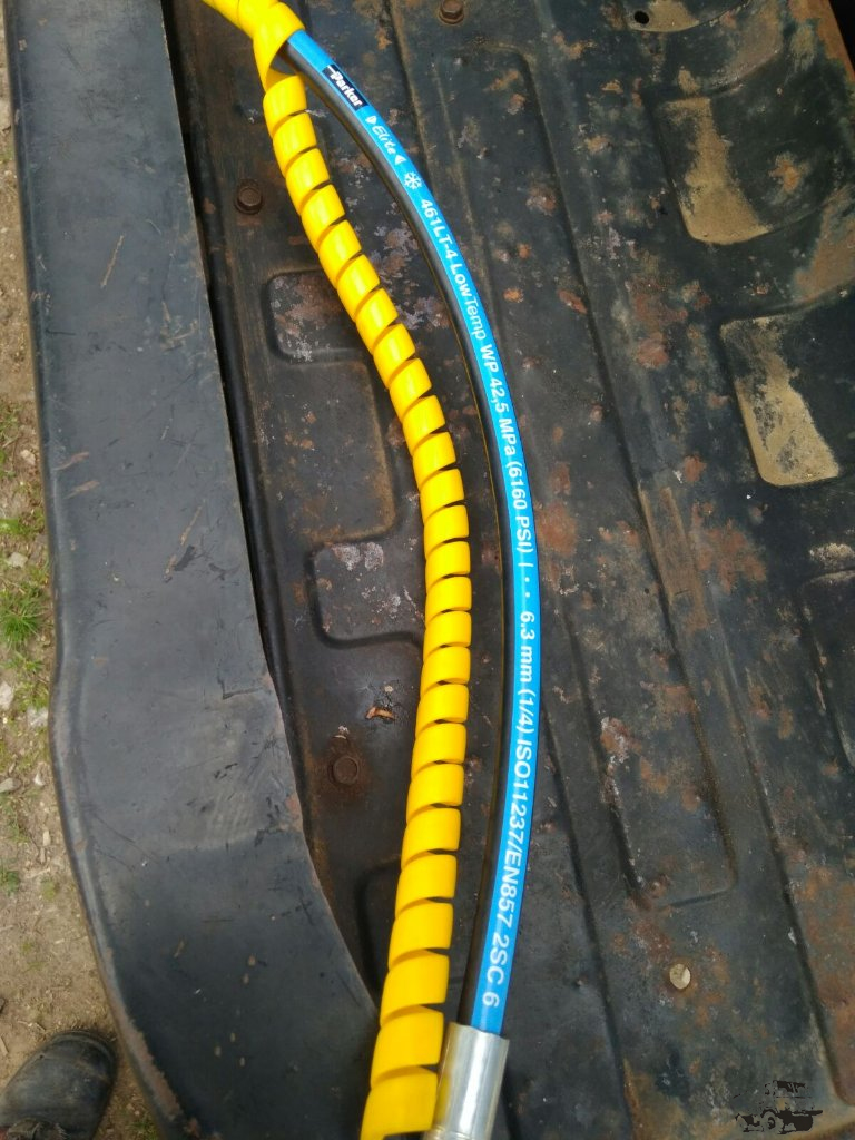

kolinz писал(а):[post]419393[/post] новодельное говно,даже те которые старые.Проще не заморачиваться поиском и сделать новые из современных шлангов.
общался с конторой, которая изготавливает шланги под заказ. Спрашивают какое давление вам надо чтоб они держали?

На фото есть все данные по шлангу,производитель и модификация.Это самый мягкий шланг,который удалось подобрать.

kolinz писал(а):[post]419418[/post] На фото есть все данные по шлангу
у вас 6160 psi = 424 bar. Имел в виду шланги какого давление считать минимально приемлемыми? или по принципу "чем крепче тем лучше"?)

Я по давлению даже не смотрел,штатные текстильные,в любом случае рассчитаны на меньшее давление.Шланги подбирал именно на эластичность,чтоб примерно напоминали штатные,а не были помесью металлической трубы и шланга.

Итак, за короткие (тормозные, сцепления) зарядили примерно по 36$ (причем остается проблема найти соответствующие новые штуцеры с внутренней и внешней резьбой, а снять с магазинных нельзя, т.к. они близко к резьбе обжаты); за шланги ГУР зарядили примерно по 15$ (с учетом того, что штуцеры снимут с моих магазинных и их используют)...

Цены дикие.Тормозные и на сцепление надо подбирать из существующего ассортимента.В тормозах имеет смысл выкинуть сигнализатор и соединить шланги с трубками на прямую.На Гур шланги делали в районе 500-700 руб,под ключ со всеми новыми фитингами.Фитинги от штатных шлангов в современные гильзы рвд не подошли.

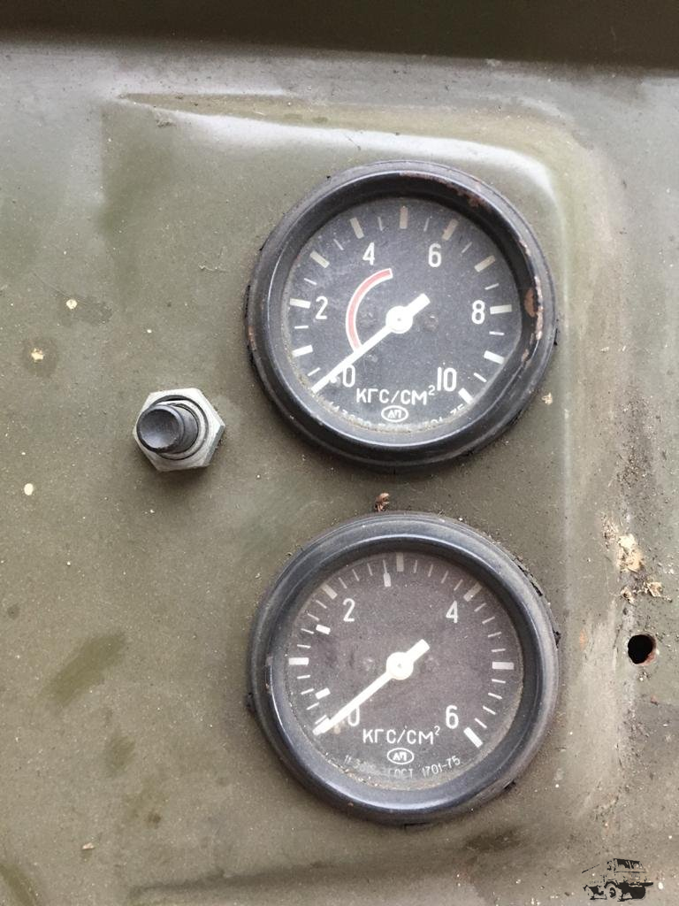

Gas66 писал(а):[post]419392[/post] Купил расширенную версию приборной панели
Это не расширенная, а штатная версия для машин примерно с 1986 года (с двумя манометрами на пневмосистему и подкачку)
