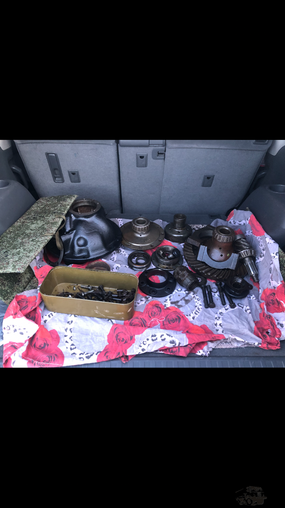

Обозначили цену на новые подшипники на редуктор БРДМ2!
4900₽-5 подшипников.

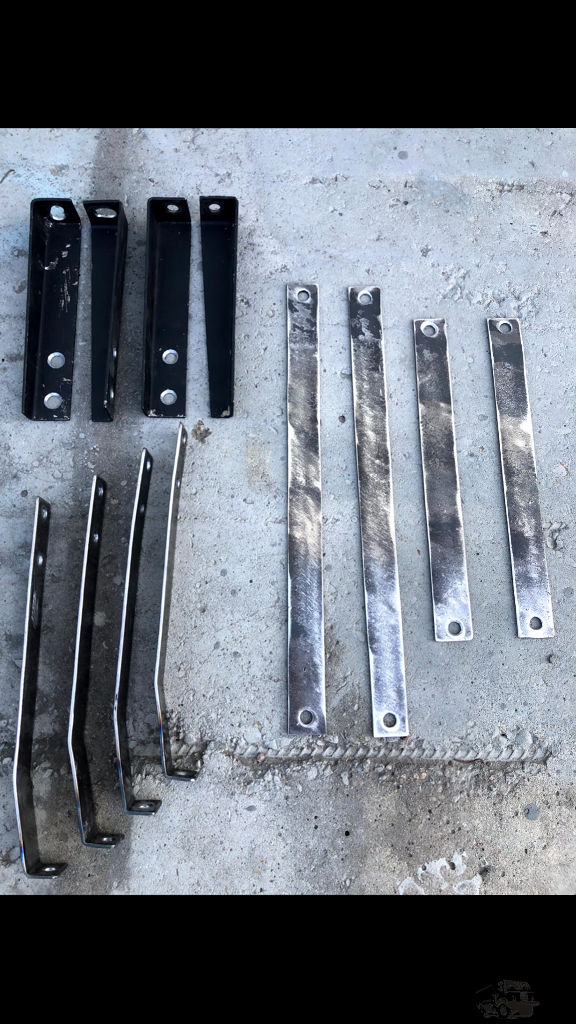

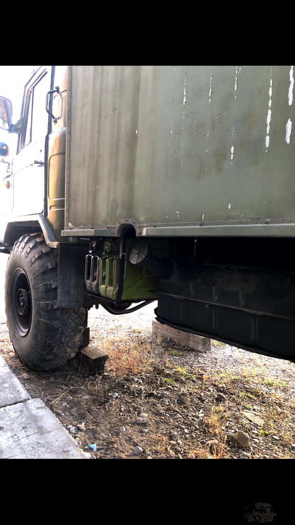

Alex_Sheremet мой Газ-66-15 Высокий кунг

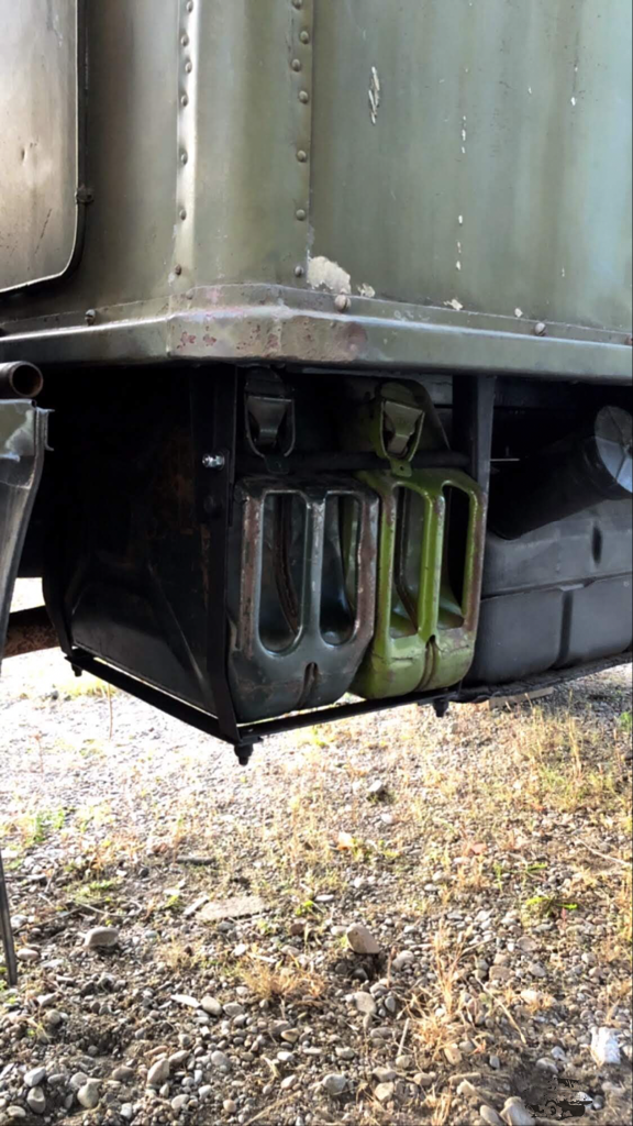

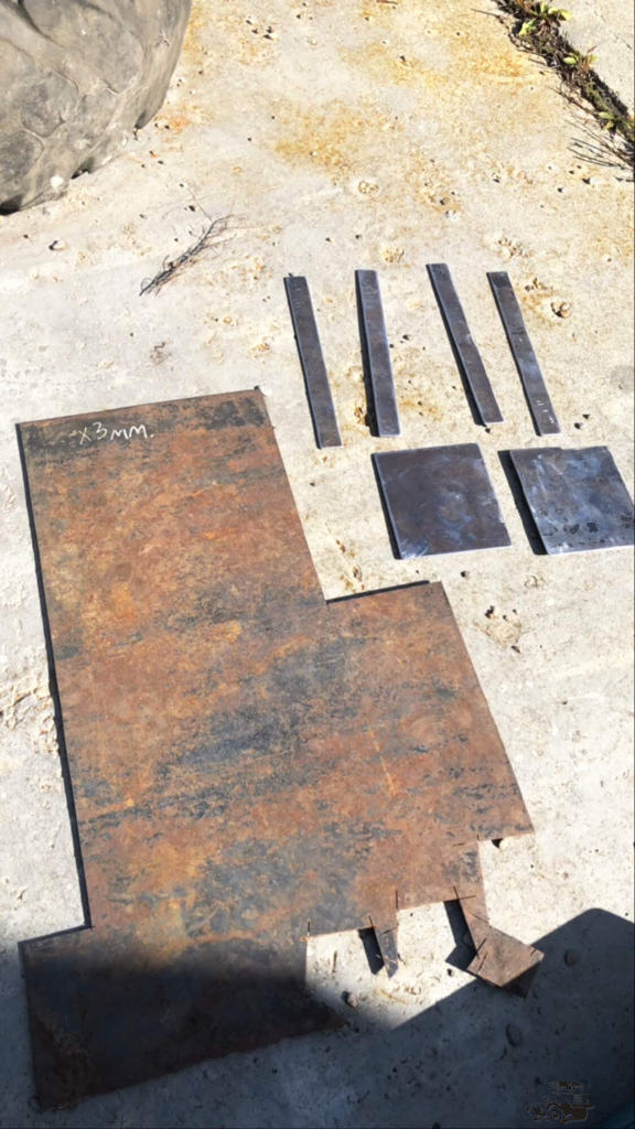

Добавил 40 литров запаса топлива. Или бензин или д/т для автономного отопителя. Из листа железа 3-х мм. сделал кронштейн для двух канистр.

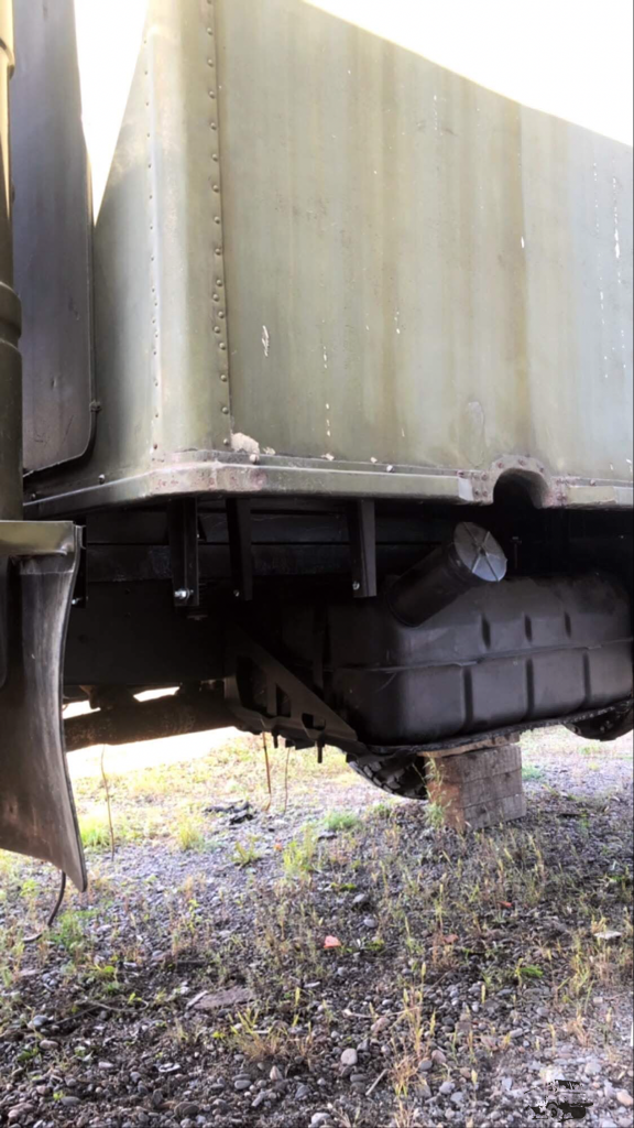

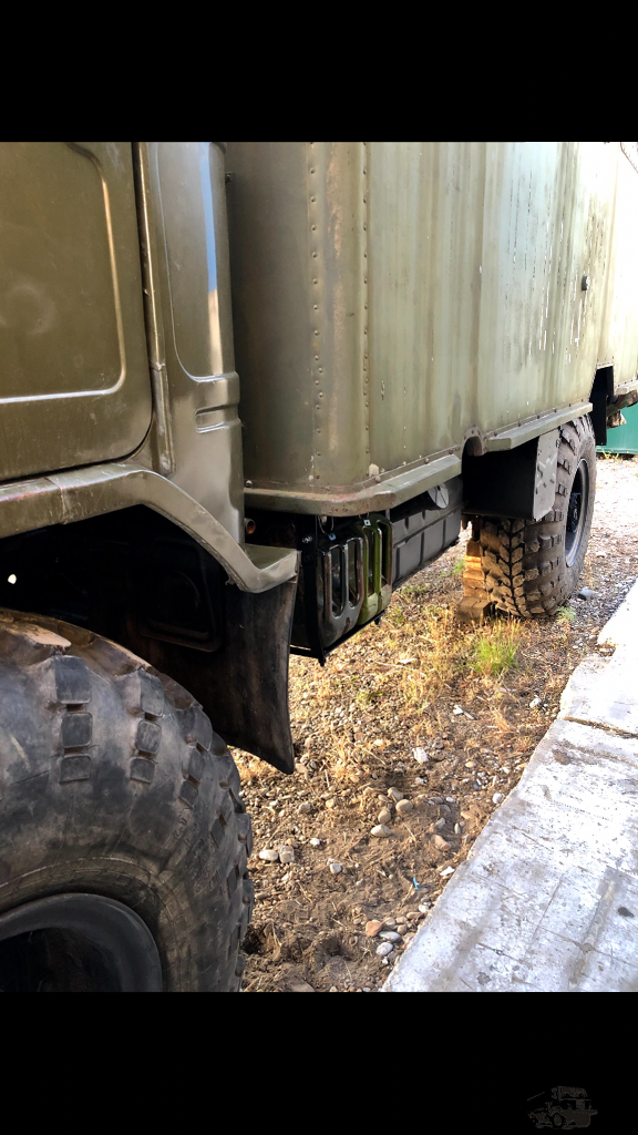

Хороший плуг получился,если машина поедет,по результату эксплуатации половина тюнинга поедет в металлолом.
kolinz писал(а):[post]411862[/post]
Верно подметили! « если машина поедет
С наступающим.Чего не хватает для выезда?Зиловские баки отменяются?
kolinz писал(а):[post]411864[/post] С наступающим.Чего не хватает для выезда?Зиловские баки отменяются?
Найти искру, сделать сцепление и тормоза!

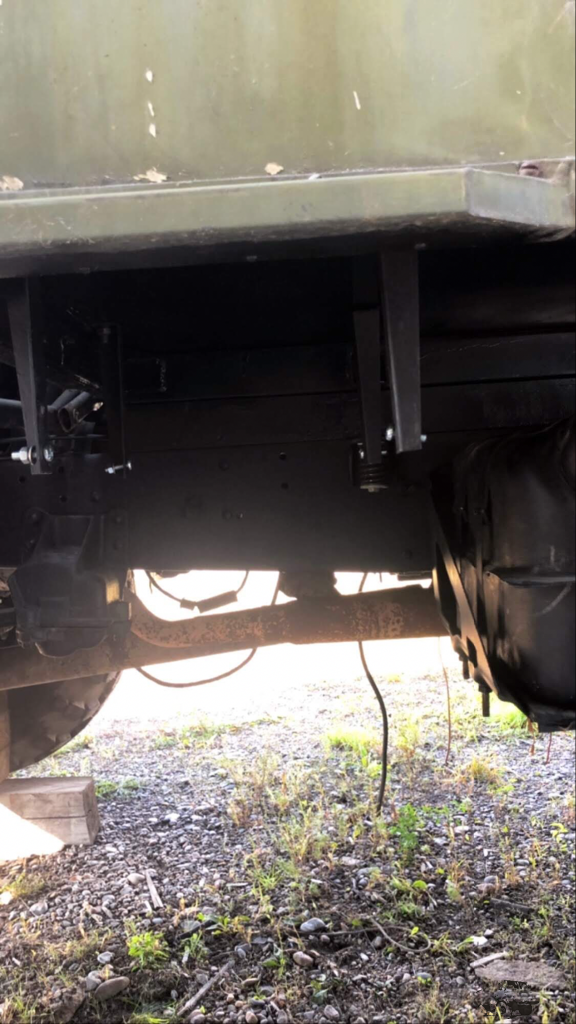

Это так надо в болоте засадить, что бы плуг получился, или по косогорам гонять.. Там же в стоке подкунговые ящики стоят, и ничего не цепляют. У меня они ещё больше, ни где ещё не зацепился. Хотя конечно , сдуру можно и йух сломать
Не обязательно болото,достаточно лесовозной колеи,чтоб прилипнуть.Я по молодости тоже грузовик бардачками обвесил,потом висел на них на каждой бровке,пока не снял.
Ну таки да, но у меня в этих ящиках много полезных вещей лежит, я даже с переходом на дизель , один бак выкинул, а на его место большой ящик вкорячил, и то ещё думаю один сзади , на кунг повесить.
У меня на раме только баки.Один Зиловский был,на 175,поменял от греха на штатный.
Так называемый тюнинг был сделан около 1,5 лет назад на старом двс, а сейчас поставил 41 и всё сначала понеслось , мосты прикупил от брдм2 в придачу и да, я не знаток, я любитель, делаю очень медленно, но для души, это хобби. И я понимаю что в глухую тайгу на своей машине я не поеду, жалко оторвать все свои труды.

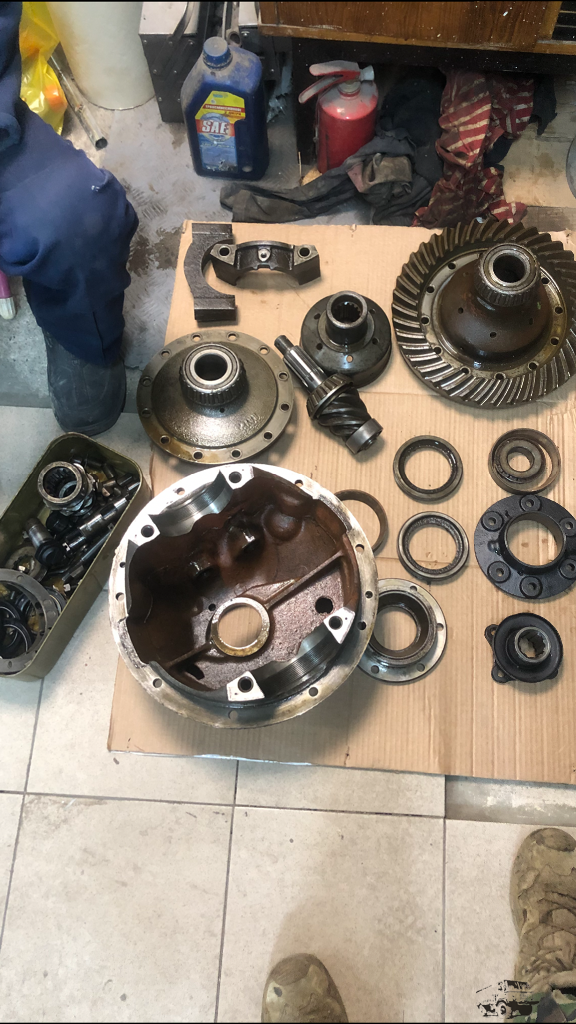

Мало кто поймёт, но я кайфую, сегодня 31 декабря, Новый год на носу , а я нашёл хорошего наставника, который будет подсказывать как что делать, Дедушка с огромным опытом ремонта мостов, уже отвёз всё в его гараж, завтра будем выпресовывать старые подшипники.
Судя по тому,сколько сделано,любителем тебя не назовешь,вполне профессиональный автослесарь.На машине с 18 года вообще выезжал?

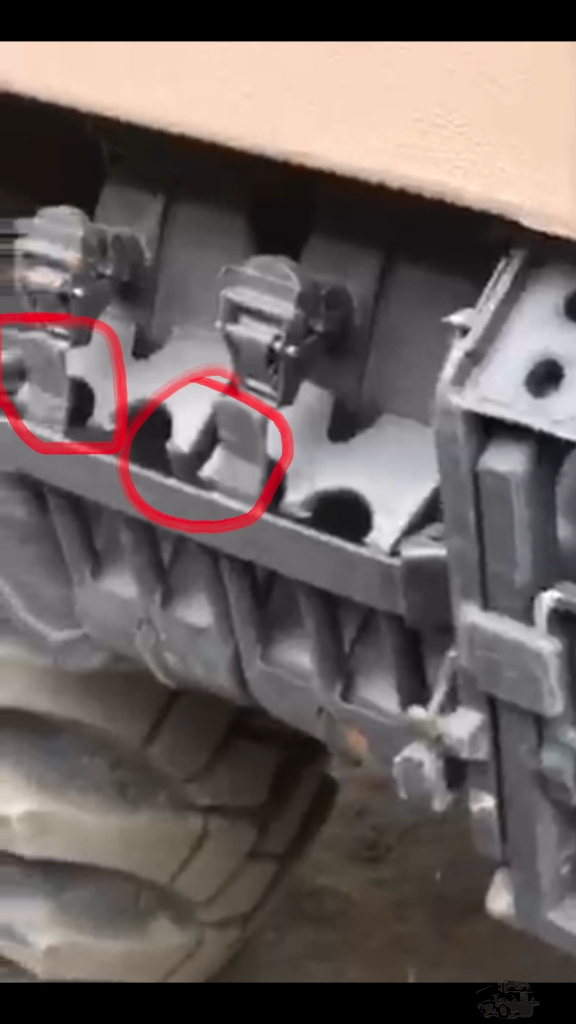

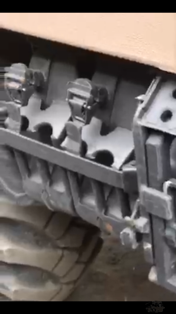

Alex_Sheremet писал(а):[post]411861[/post] сделал кронштейн для двух канистр.
надо как на унимоге,планку с замочком замутить,что бы не свиздили
- serega.kam
- Сообщения: 2457
- Благодарил (а): 252 раза
- Поблагодарили: 248 раз
там к планке язычки приварены,даже и не откроешь,и не сольёшь топку
У нас тож баки на замок запирали, так ворюги его острым бородком пробивали,и за ночь сливали.
Язычки на унимоговской планке не от воров,судя по конструктиву это предохранители,чтоб в дороге не открылись.
