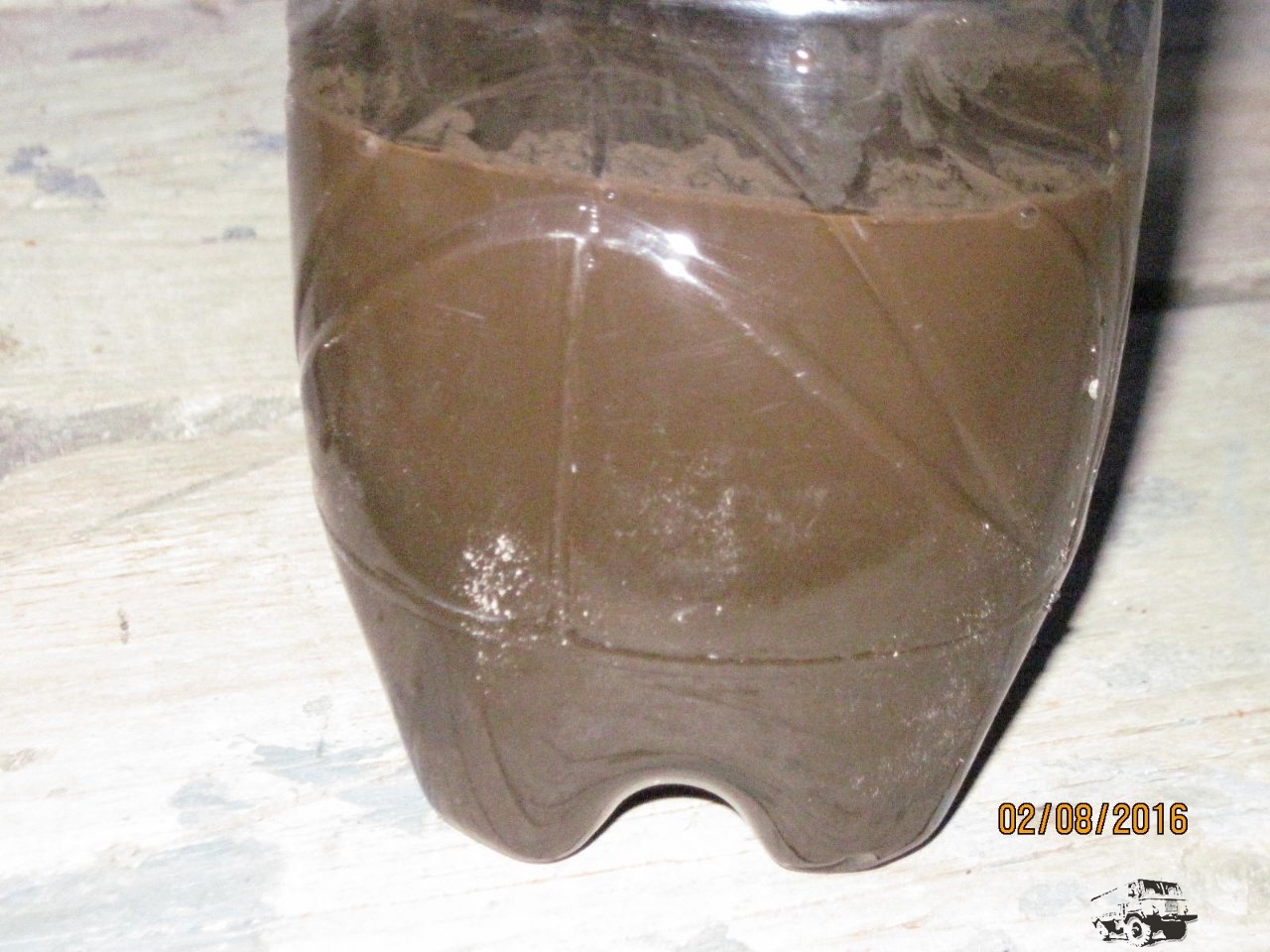

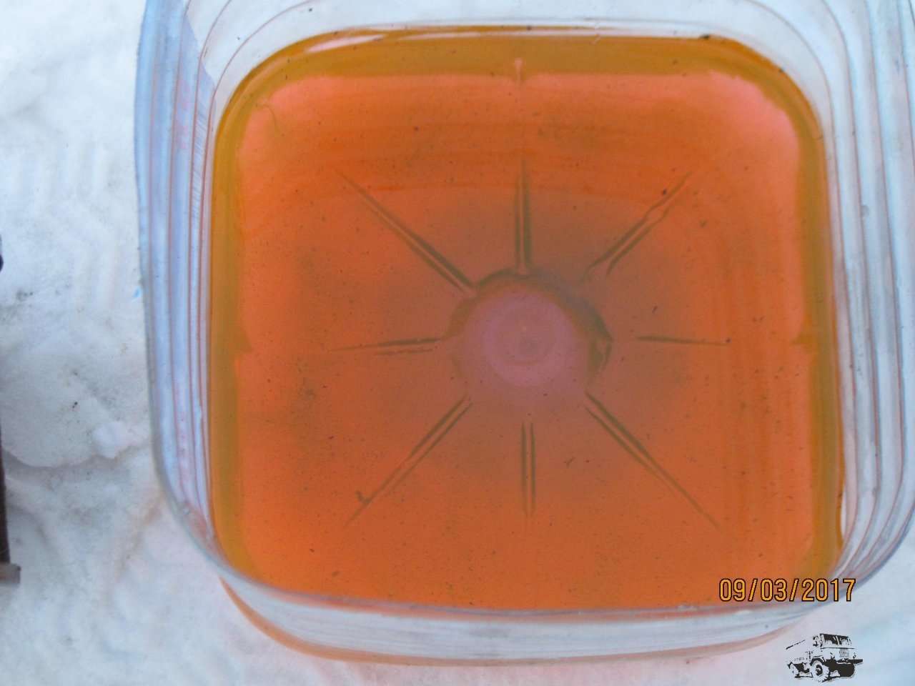

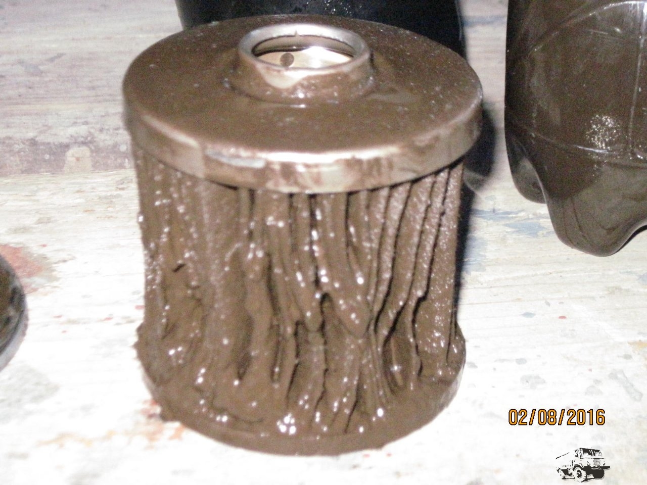

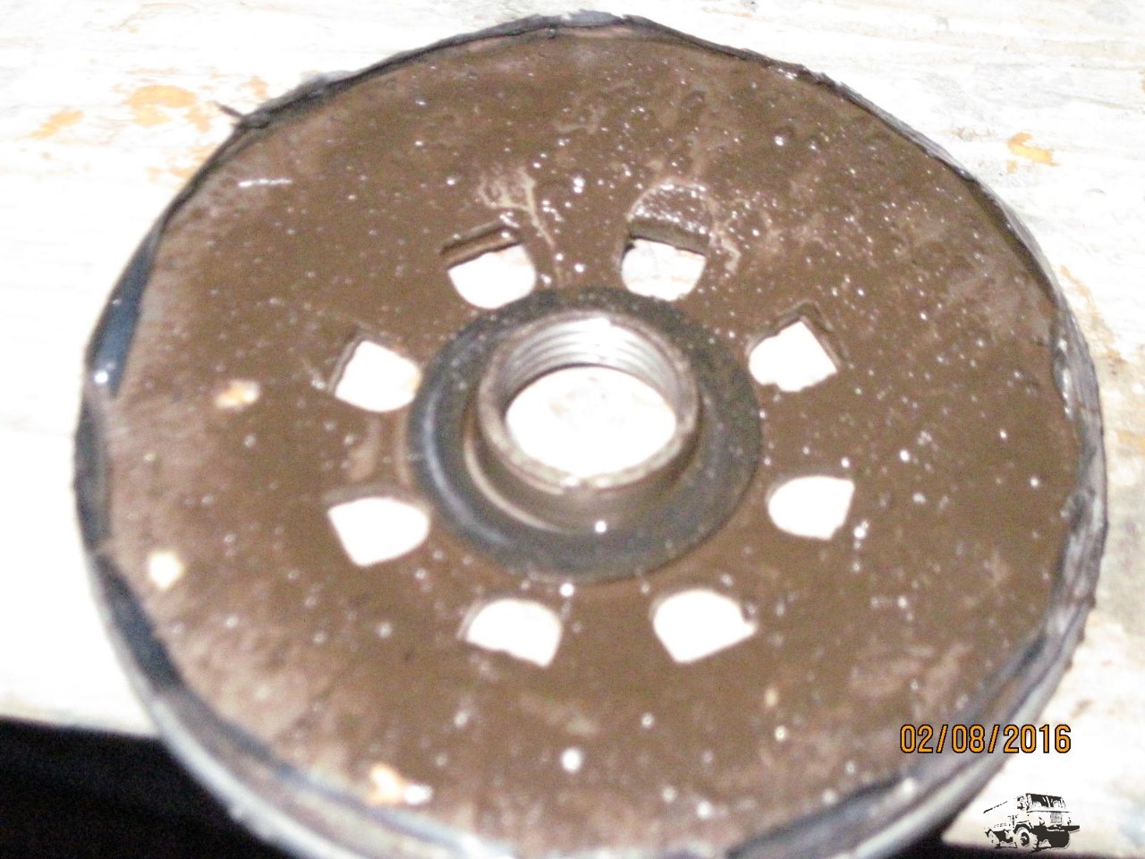

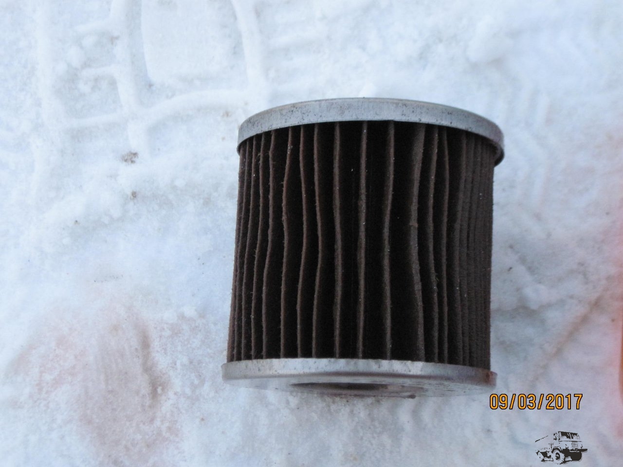

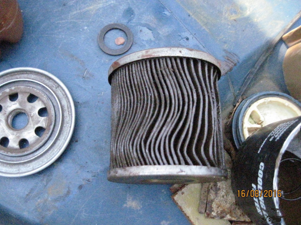

[ref]RAT[/ref], фото по результату работы фильтра.

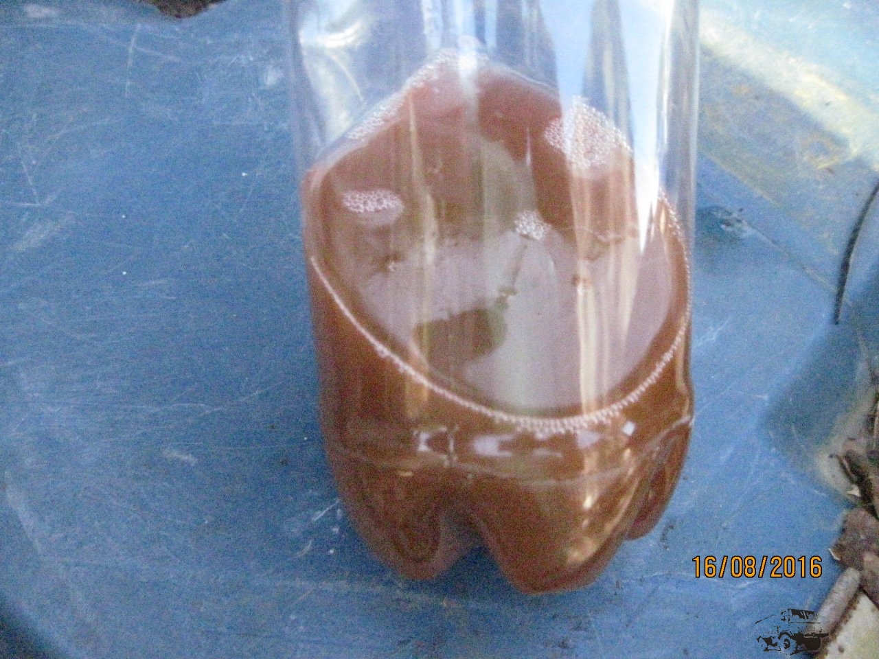

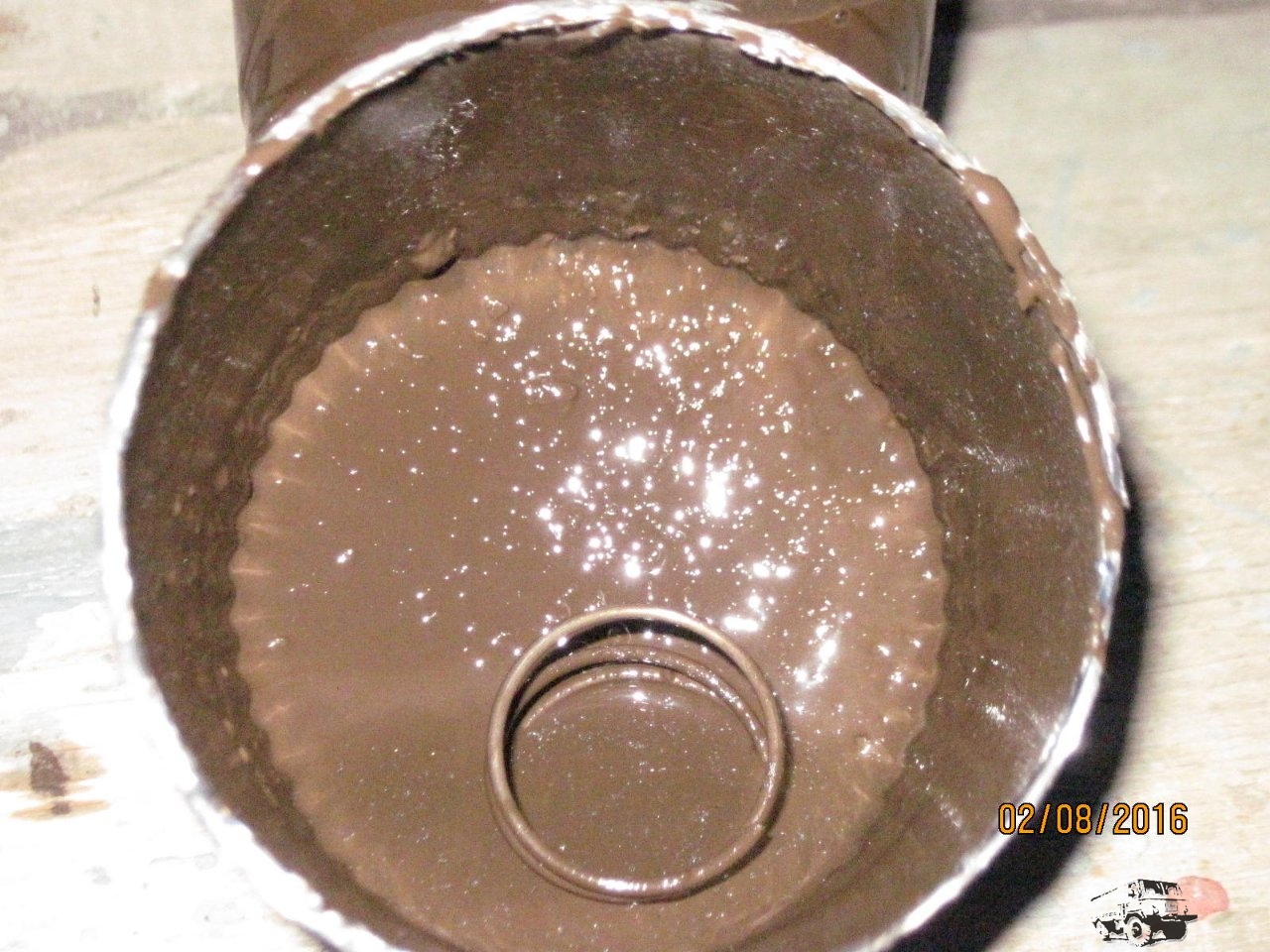

Второй фильтр.

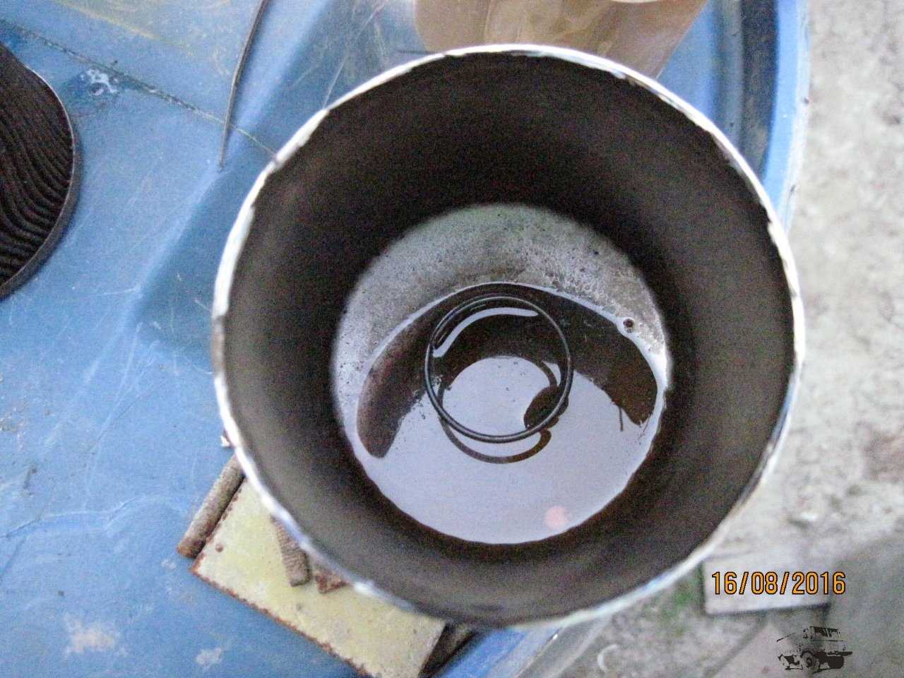

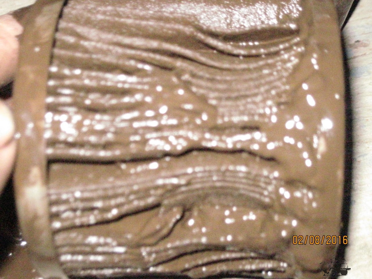

Стакан первого фильтра.

[ref]kolinz[/ref],
Ок , на постоянку стоит ? температура не меняется снятый , поставленный ?
Фильтр реально на ОЖ требуется,

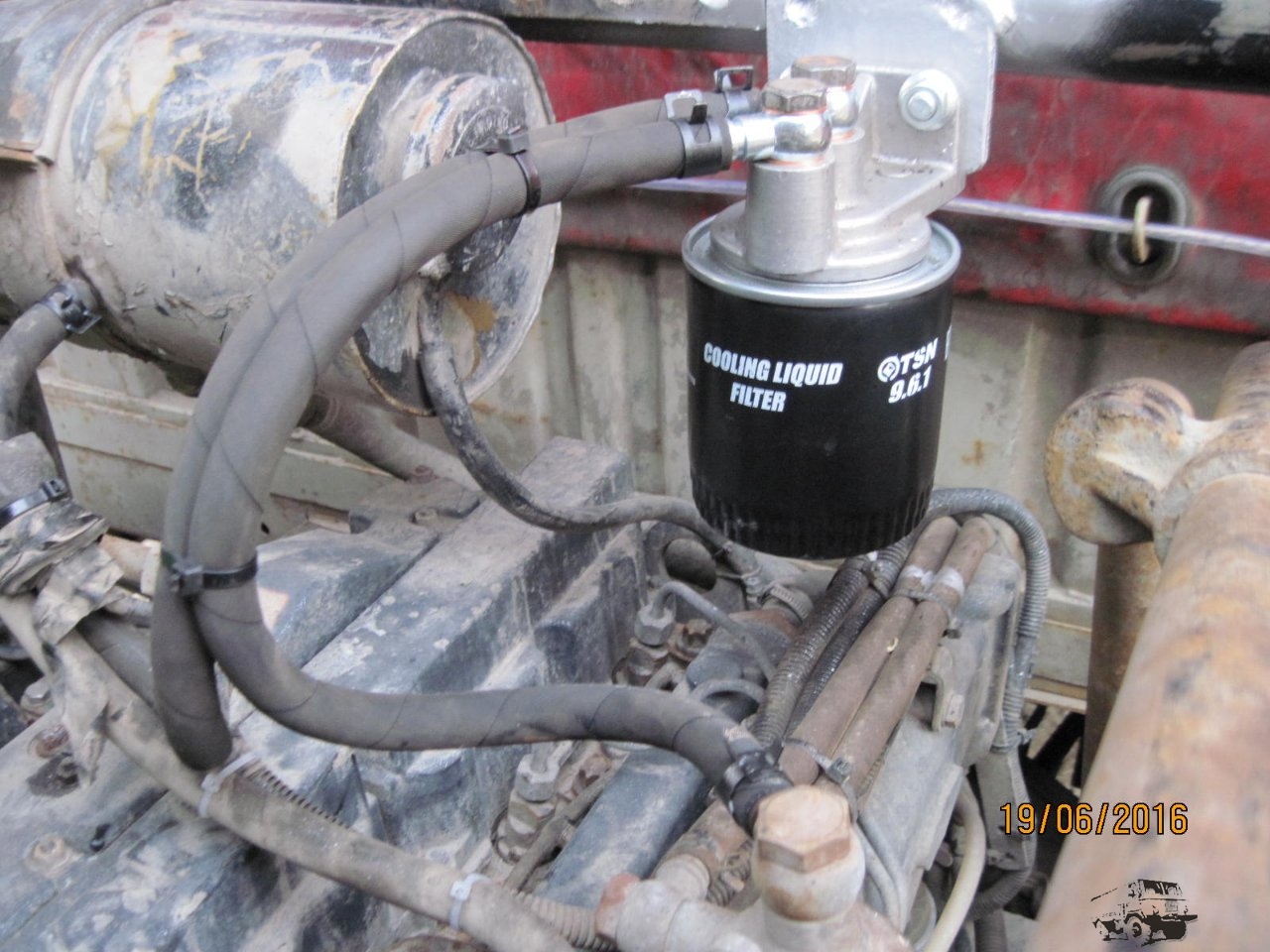

На дизеле стоит на постоянку,к лету наверное на газон переставлю,из дизеля всю грязь давно выгребло.На нагрев фильтр ни как не повлиял,у меня на этом шланге ещё подогрев топлива висит,изменений не заметил.

kolinz писал(а):[post]381267[/post] результату работы фильтра.
Не подскажите ,сам кронштейн крепления фильтра от какого автомобиля?

Корпус топливного фильтра д245. Евро.Штуцер под фильтр самодельный из-за дюймовой резьбы.
