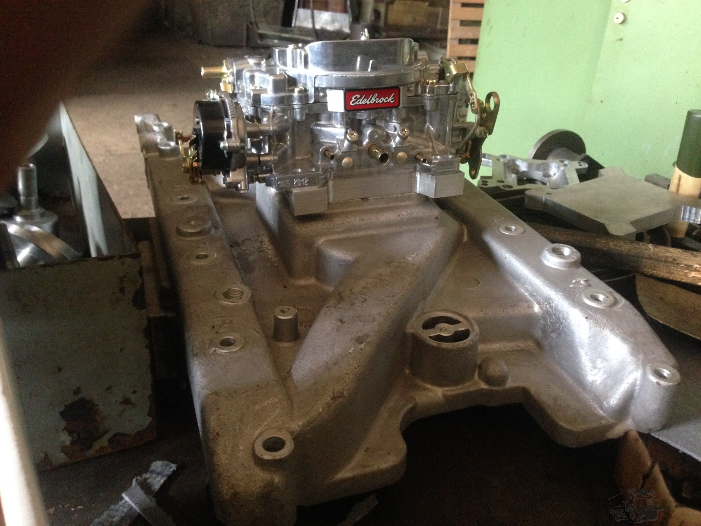

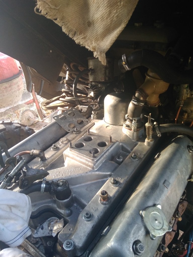

Есть фото установленного паука под к-114 ? Без него процесс переделки выглядит неполно ))

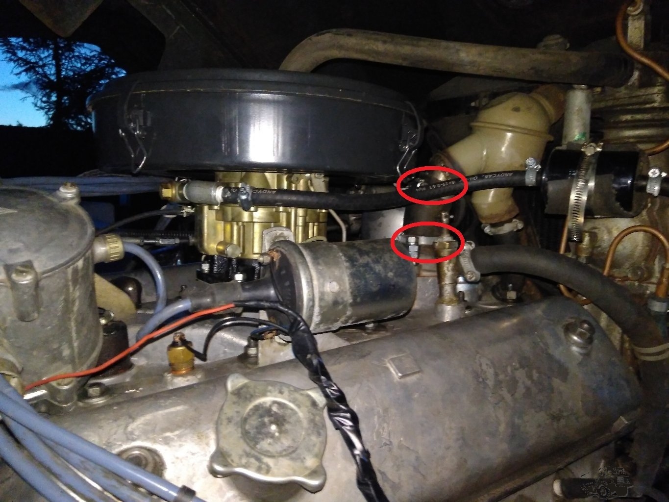

За этими соединениями следи.
У меня была неприятность - сорвало, да еще при открытой крышке капота, я в кабине находился.
Снял этот термостат, вернул обратно родной, от греха подальше.

Спасибо! Надеюсь у меня хорошие соединения, до 100 разогревал не раз, держут. А термостатом доволен, чётко работает, и пропускная способность выше.
Кстати на термостат у меня патрубки свои вварены, под правильными углами.

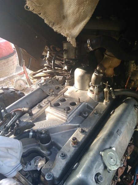

По карбюратору:
Вернул родные иголки игольчатого клапана, только сделал на них проточку под петельку возвратную. Петелька из медной проволоченки, на всех своих карбах так делал.
Новое седло с новой иглой очень низко. Родное седло с новой иглой высоко, нормально не подогнуть. Поэтому по родному лучше всего.
Завтра надеюсь прокачусь на Ладогу, будет совсем понятен результат работы.

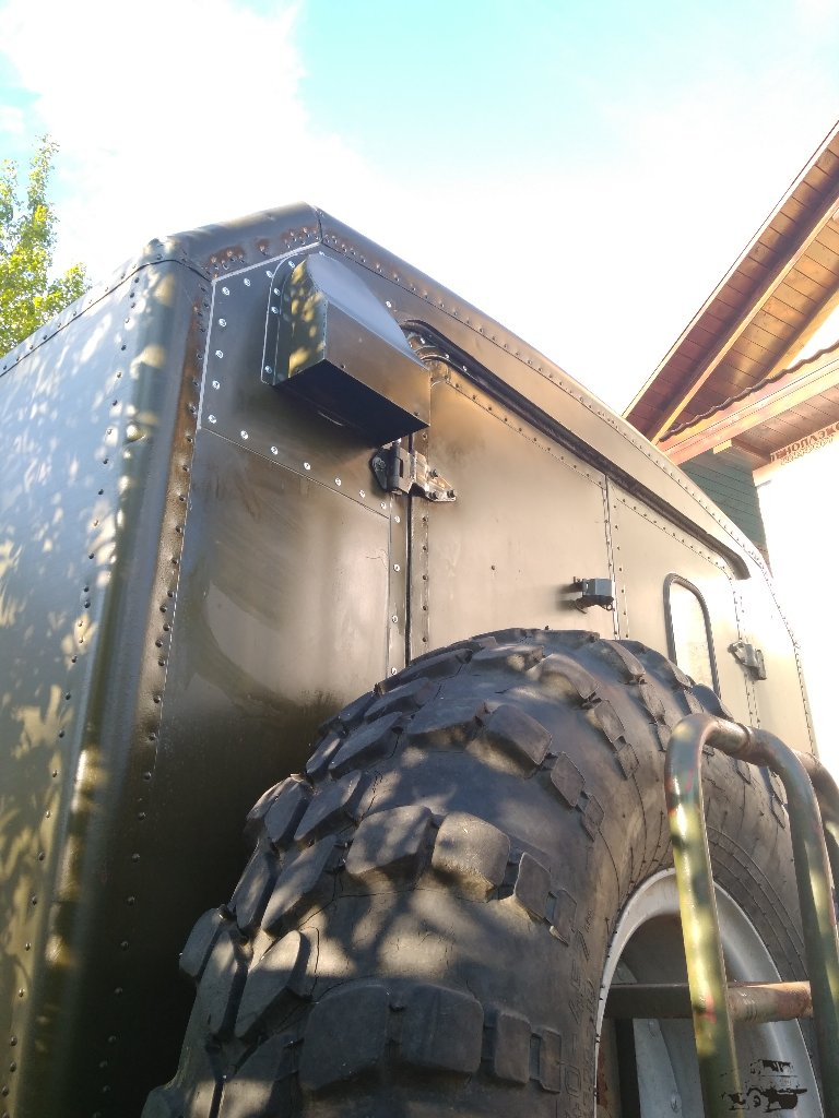

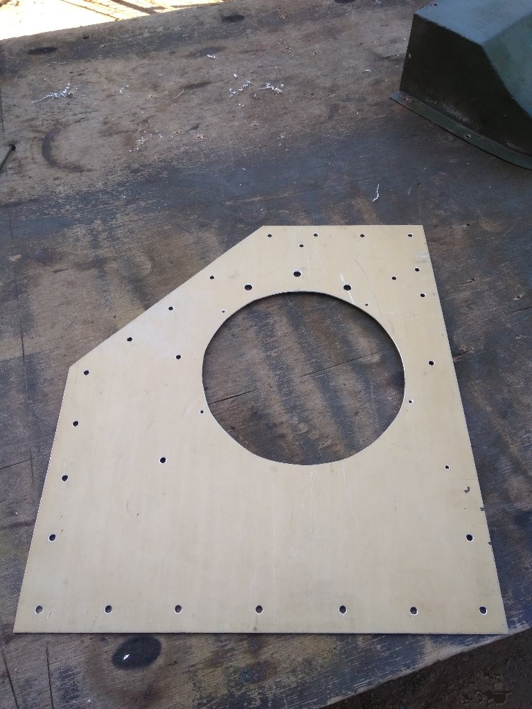

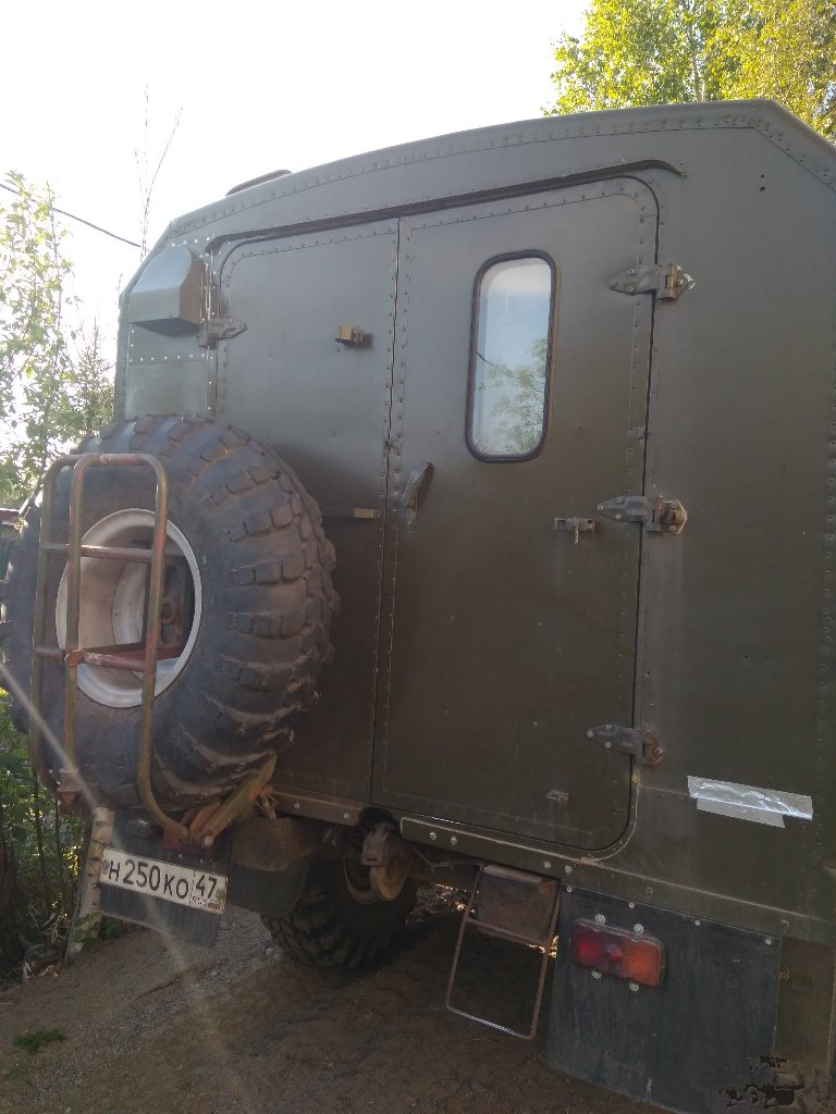

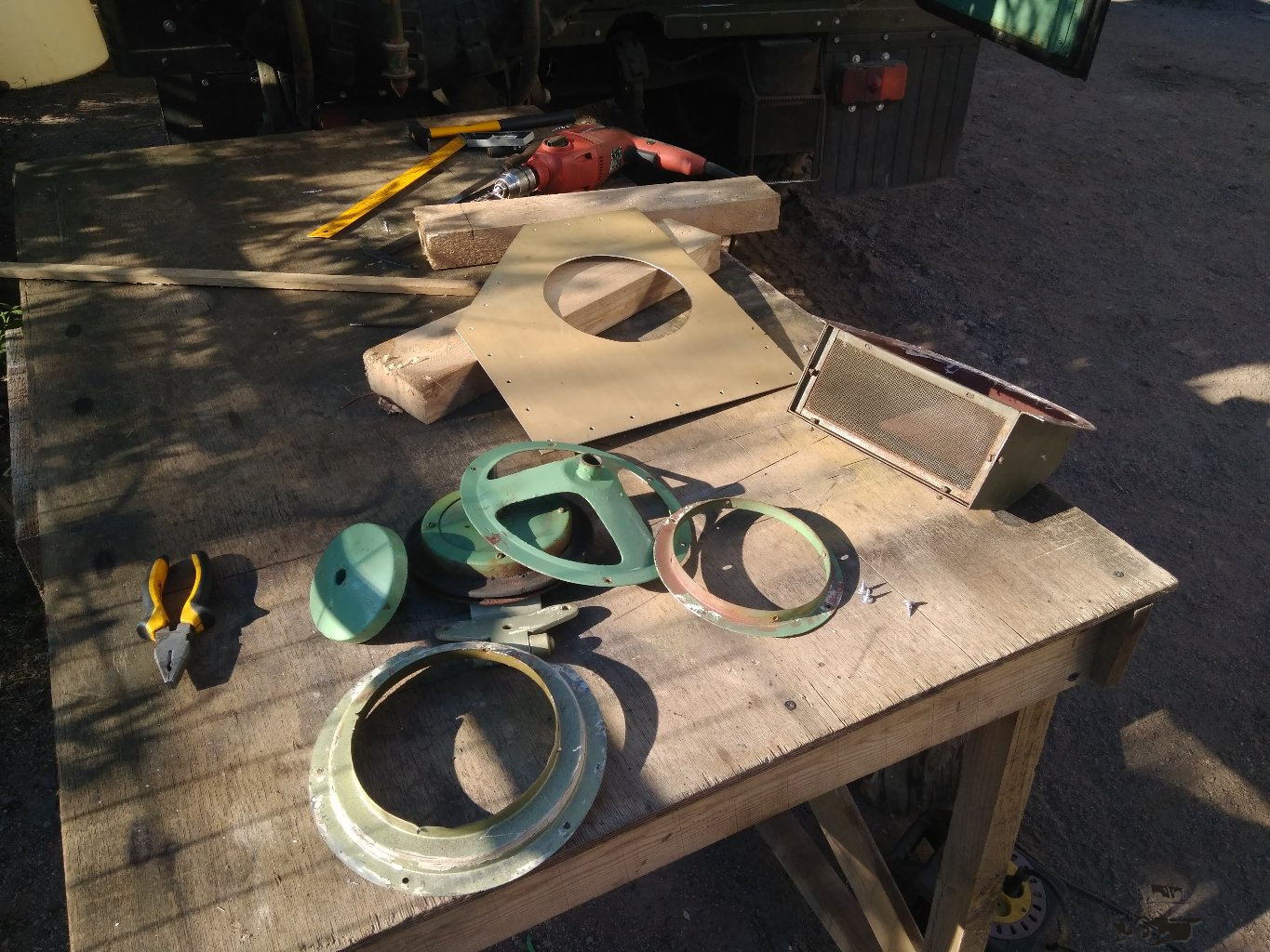

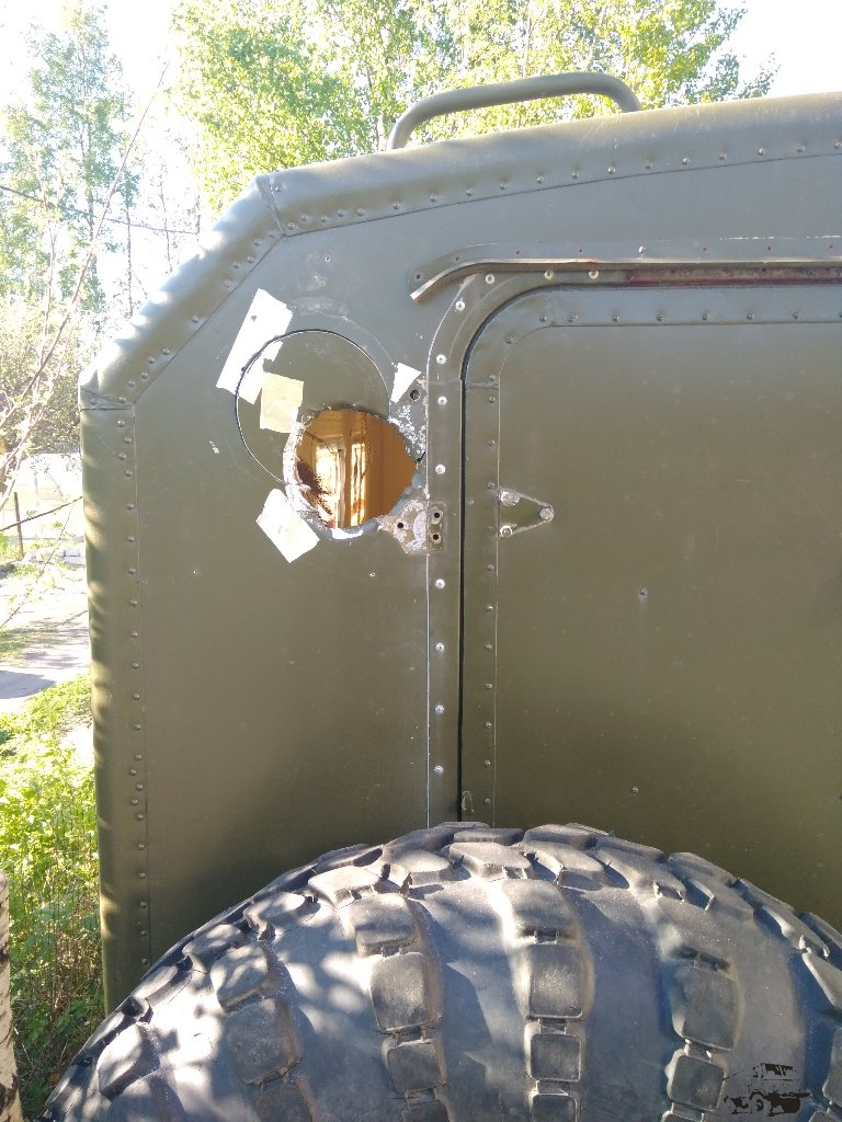

В кунге сзади была дырка под дымоход дровяной печки, прорубленная в лучшем случае тупым топопом
. С добычей деталей зиловского кунга помог койот555(спасибо
). Выпилил отверстие и сделал заготовку из алюминия 2мм.
- micky
- Сообщения: 806
- Модель: ГАЗ-66-14
- Откуда: Санкт-Петербург
ГАЗ-66 змз-41 Micky

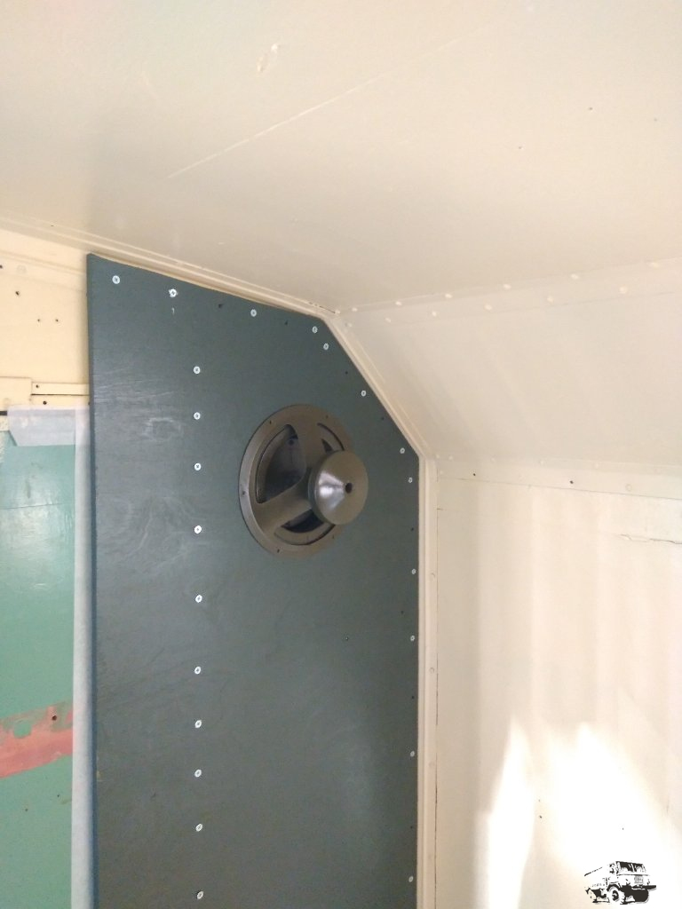

Пошкурил, покрасил, подпенил и собрал на герметик, все швы и отверстие. В наружнем железном кольце просверлил внизу отверстие для слива конденсата если он появится. Получилось вот так см фото ниже.

[ref]Dimk44[/ref], Не однозначно... Разгоняется на трассе замечательно машину идущую 90-100 обогнать в легкую, крейсерская стала 85+ комфортно мотор работает и газ не давишь. 120 идёт и больше пойдет. На холостых приятно работает. Расход не мерял. Это из плюсов.
Из минусов. Пониженную не включал ни разу, но при выходе из лужи (подъем с препятствием) приходится газ давить глубоко (открывать вторую камеру) , как будто момент уменьшился относительно к135. Но может быть это кажется из-за возвросшей мощности на оборотах и реально момент хороший, это я пока не понял... Боюсь могут возникнуть неожиданности на крутых подъёмах. В к114 две поплавковые камеры, первая спереди и забор топлива тоже ближе к переду карбюратора. Возможно будет значительно отливать топливо на зад и смесь первой камеры обеднится
. Не проверял. Игольчатые клапаны переделал на unikar. В целом если по трассе не гонять то смысл переделки не однозначен в плане цены. Посмотрим что с расходом, может порадует

Тоже оставлю отзыв о к-114, с позволения хозяина темы. Уже два года как катаюсь с чайкокарбом. Мой вывод такой: для грузовика - не стоит заморачиваться. Добавляет тяги в сравнении с к-126 (135), но только на верхах, при дросселе 75% и более. Такое себе...
Из той же оперы что и сдвоенные пружины на клапана. Расходы на их покупку есть, а эффект на грузовике не каждый сможет прочувствовать

На низах не хуже. Расход и был небольшой, немножко уменьшился, но в пределах погрешности измерений. Стал проезжать примерно на 30 км больше на полном баллоне газа 200 литров. Установить и настроить ГБО с четырехкамерным карбом гемор тот еще. Минусы из цены паука, цены самого карба, наличия еще одной редкой детали на моторе перевешивают выгоду от получения повышения мощности на верхах и небольшой экономии топлива.
Я одновременно с к-114 поставил двойной воздушный фильтр на него. Эстакада из двух фильтров один, сверху другого позволили легче дышать мотору с объемом 5.5. По этому еще не известно, от чего снизился расход. От нового карба и паука, либо от двухэтажного воздухана.
