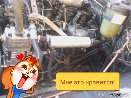

Я брал резинку,подходящую по диаметру,разрезал ее,так как толщина не даст возможности зажать термостат. Полет нормальный,греется быстро.

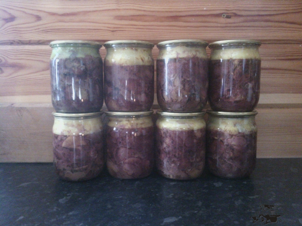

Наделал тушенки из собственновыращенных уток. Технология автоклавная. В каждой 0,5л банке мяса+кожа+кусочек горла от 448 гр до 452. Цена банки 250р.
Есть ещё бегающая утятина по 350р/кг.
Весь продукт настоящий, живность выращивается свободным выгулом без кормления трупной переработкой (без комбикорма).

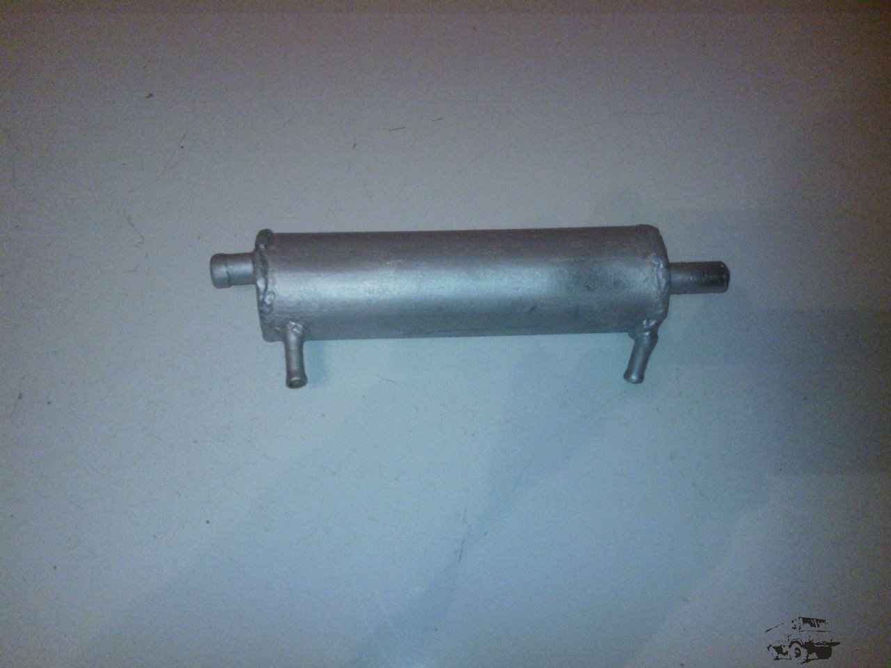

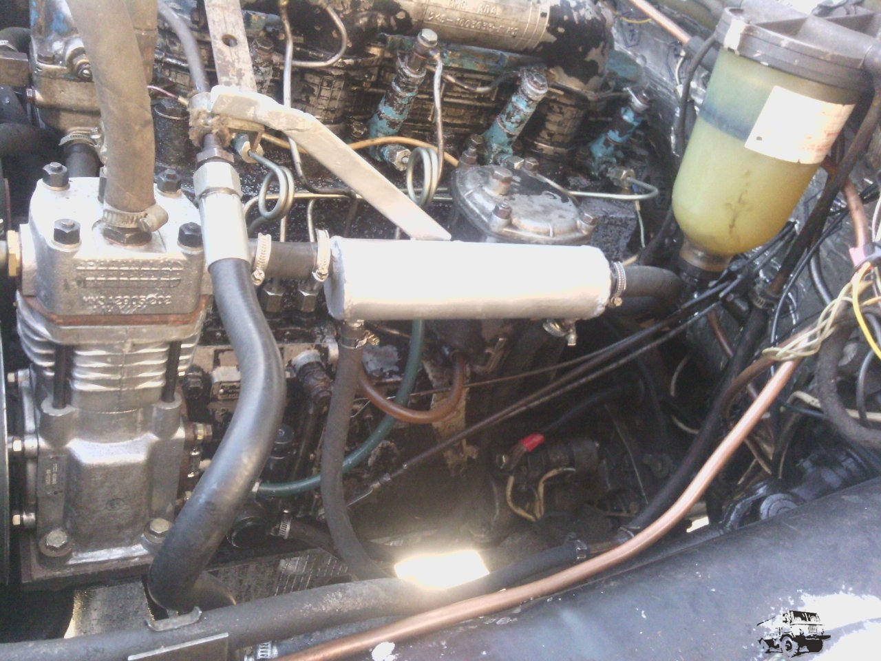

Пока холод, крестьянин может себе позволить просто поулучшать... Сделал теплообменник для подогрева ДТ.
Спираль из медной трубки 8мм в почти 15 витков поместил в кусок оцинкованной трубы. В основном применялась сварка, но в местах выхода медной трубки из корпуса пришлось паять-лудить. Также пайка была необходима для перехода 8мм трубки в 10мм соединители с топливными шлангами. По надёжности это будут самые уязвимые места из-за дизельной вибрации. Насколько они слабы покажет эксплуатация.
Для крепежа теплообменника приварил кронштейн и закрепил весь узел на держатель гидромагистрали ГУ.
Подогрев, как и ранее, сделал обратки - нет лишних соединений могущих завоздушить топливную и, в случае отказа от подогрева в тёплое время, меньше телодвижений на возврат к штатному состоянию. Завести на подогрев подачу топлива - вопрос только длины соединительных шлангов)))

Папуся писал(а):[post]367135[/post] Пока холод, крестьянин может себе позволить просто поулучшать... Сделал теплообменник для подогрева ДТ.
это Оно там в колбе, засахарилось ?

[ref]Petrov_kamensk[/ref], так выглядит дешевая "ГОСТовская" солярка в -10°С, затаренная осенью по где то 27р/л
Завёл без проблем и без предварительного подогрева ДВС)))

Можно так сильно не париться, а просто намотать пластиковый или медный шланг 8 мм как змеевик поверх шланга водяного от радиатора или печки.
Во многих старых машинах так воду для стеклоомывайки подогревали.

[ref]Игорь Степаненко[/ref], эффективность такого подогрева будет чуть выше, чем без него - омывайка по большей части стоит в трубопроводе и может успеть нагреться, а топливо течёт постоянно и обмен теплом в воздушной среде не значителен.

Ну тут ведь тоже наверное есть свои плюсы и минусы
во первых часовой или мгновенный расход через подающую магистраль всеже не высокий, этож не система салонного отопления где кубы в час через радиатор прокачиваются, те может и прогреется даже в нескольких витках.
плотность топлива сильно зависит от температуры при этом с понижение плотность растет, а с повышением падает те получается что нагревая топливо мы уменьшаем подаваемый обьем в цилиндр, при этом расход топлива снижается, а вот мощность падает
ну а тк зима то наполнение цилиндра выше тк воздух холодный, те опять бы топлива побольше, а получается наоборот.
хотя может это настолько всё мизерное, что существенного влияния не оказывает и работа двигателя от этого не меняется.

[ref]Petrov_kamensk[/ref], цель танцев с бубном - вязкость летнего ДТ в районе топливозаборника, позволяющая засасыввть его в мороз до -20°С после пуска теплого ДВС. В холодное время года такое температурное изменение плотности топлива не сказывается отрицательно на мощностных характеристиках.
Минус любого допоборудования в усложнении систем и снижении вероятностной надежности. Ну и на тёплый сезон планирую её полностью демонтировать - в жару повышенная температура топлива ни к чему.

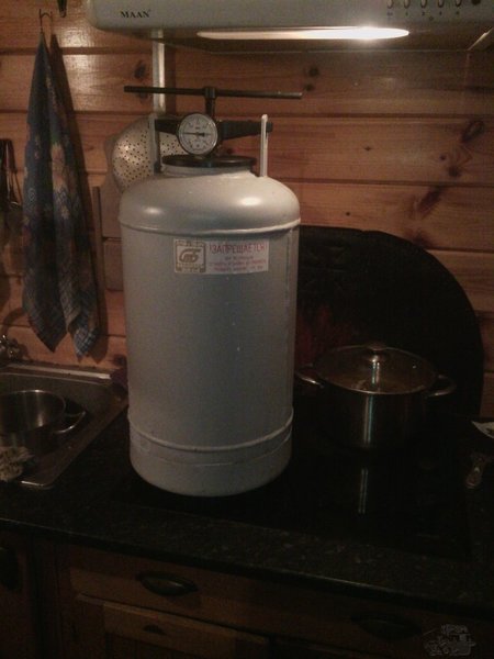

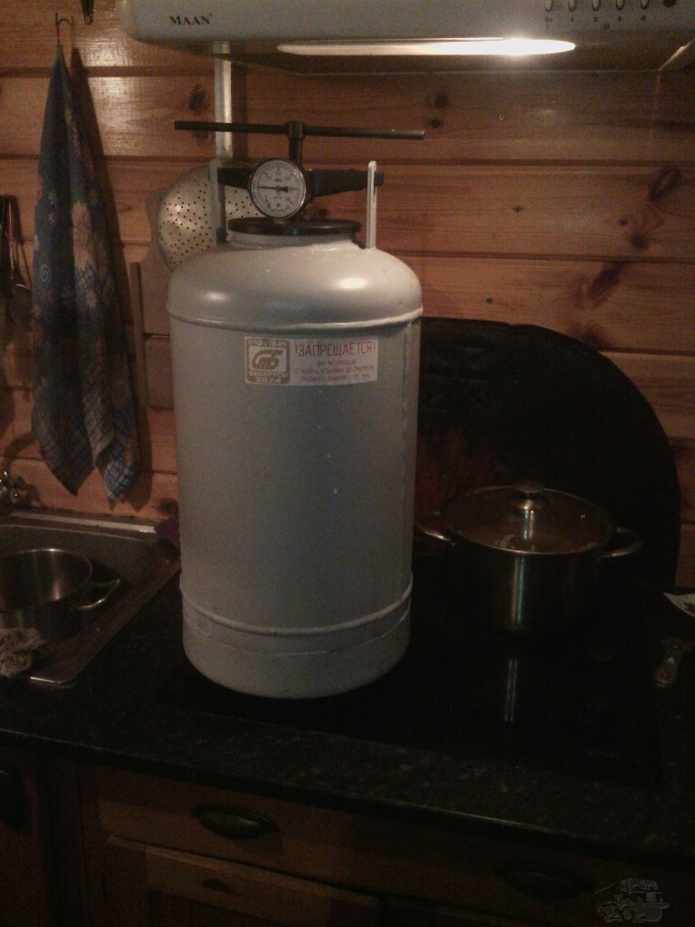

На заметку туристу-заготовщику.
Имея автоклав и мобильную подходящую печьку можно в полевых условиях легко и непринужденно производить консервацию продуктов: тушенку, овощные, ягодные консервы и т.п. закатку)))
Банки 1 и 0,5 л заполняются сырым продуктом согласно рецепта, закатываются крышками и ставятся в автоклав. Он разогревается до 120°С на определённое время, затем остывает и консерва готова)))

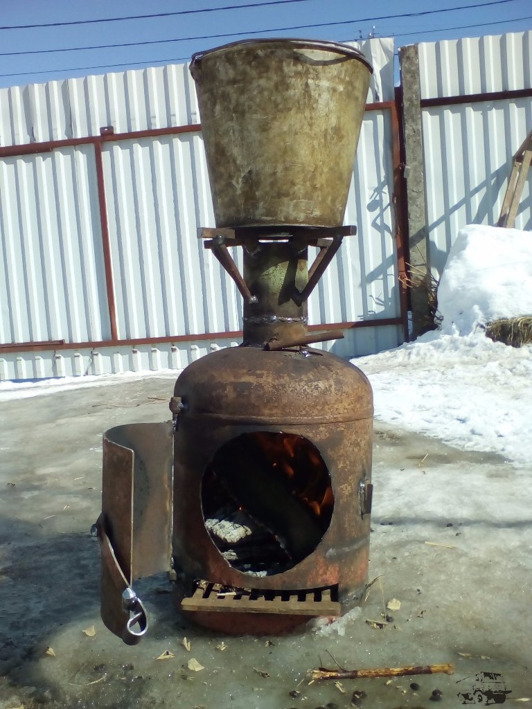

А вот чтоб не тратить газ и чтоб автоклав не ё@нул я и сварганил печь из автогазового баллона, жар с которой регулируется шибером и конструкция которой легко выдерживает более 40 кг веса аатоклава в загруженным состоянии...

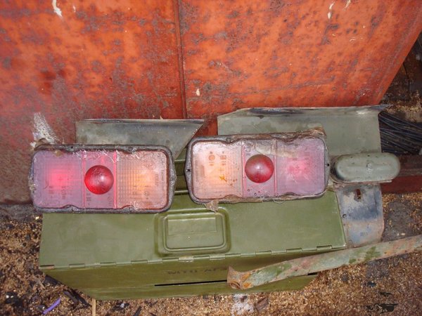

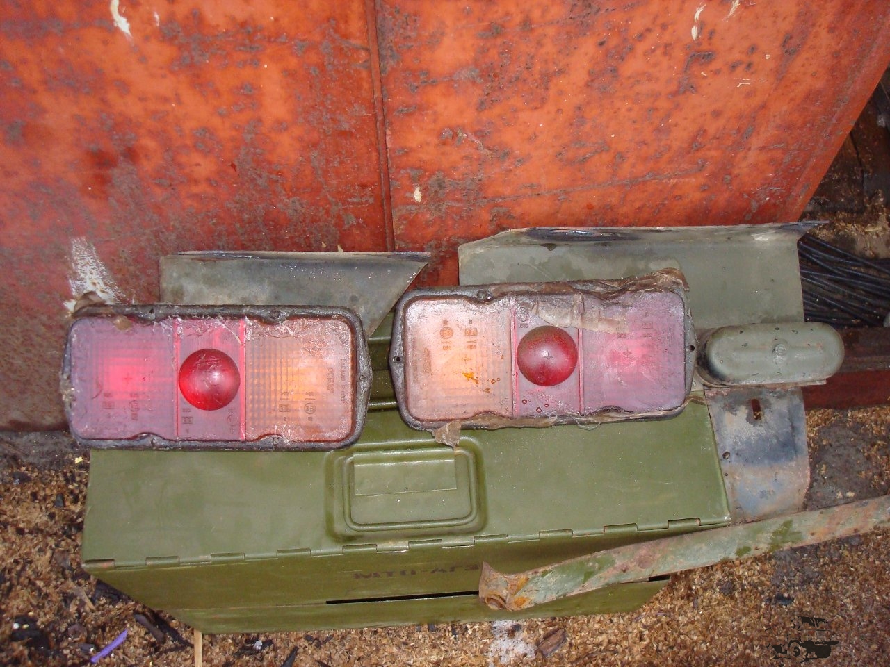

Подскажите пожалуйста как у Вас крепятся задние фонари и задний гос.номер.

[ref]Neild[/ref], номер я присобачил на инструментальный ящик. Подсветка на там же. Фонари типа УАЗовские на нештатных алюминиевых пластинах под кунгом. Штатно были круглые фонари старого образца (до меня меняно).

Neild писал(а):[post]369590[/post] Подскажите пожалуйста как у Вас крепятся задние фонари и задний гос.номер.
Вот готовое решение данного вопроса.
Зил-131: специальный пассажирский Автомобиль-дом
san писал(а):[post]369597[/post] Вот готовое решение данного вопроса.
Сами фонари у меня есть, но вот закреплены они на резиновом брызговике и болтаются как флюгер на ветру. Хотелось бы более капитальное решение.

Вы внимательно посмотрите фото и увидите на чём закреплены задние фонари и крепление номерного знака присутствует. Это крепится к кунгу! Если нужно то решим этот вопрос.

Сегодня прокатал ЗИЛка по трассе. Дороботками удовлетворен. С установкой вискомуфты и заменой термостата движок стал прогреваться значительно быстрее и вышел в температурный режим 80-90°С. Раньше 40-50.
Подогрев обратки также себя показал - при интенсивной нагрузке линия обратки ощушалась градусов на 60, при лёгкой около 40. За бортом сегодня в районе 0°С.
