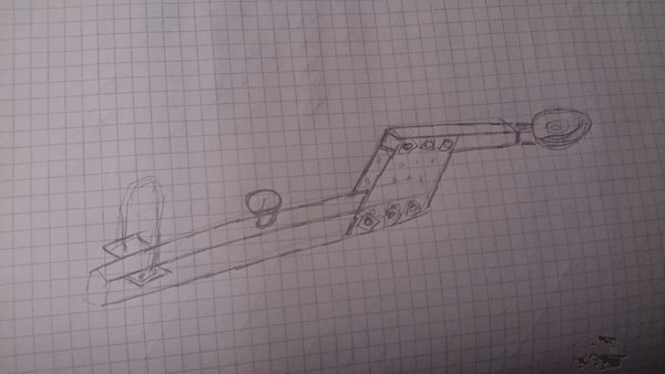

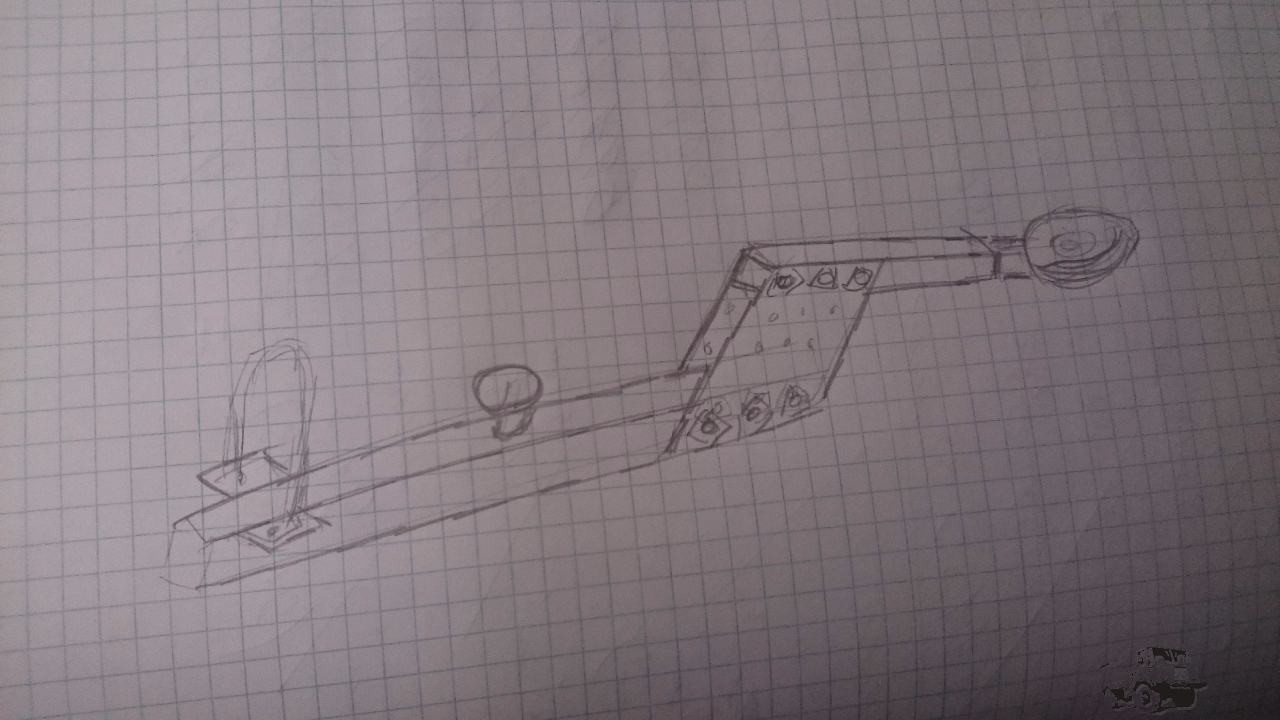

Под легковой фаркоп приблуда.
Сообщения: 2069
Модель: IFA
Откуда: Каменск-Уральский
Татра 163 ямал SK4
Сообщение Petrov_kamensk »

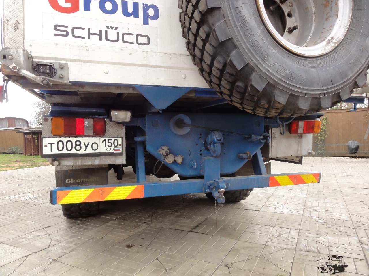

на какой то буржуйской площадке видел следующее, в прицепное вставляется конструкция которая на конце имеет шар для легковых одновременно делая его ниже.
вроде должен был сохранить картинку, но не нашел с первого раза.

Жаль что не нашли. Было бы интересно посмотреть.
Сообщения: 4811
Татра 163 ямал SK4
Petrov_kamensk писал(а):[post]352392[/post] видел следующее
Я то же видел
Выглядела так.
Сообщения: 2069
Модель: IFA
Татра 163 ямал SK4
ну да, только сварная и зеленая.
А рисунок harli объясняет как можно устранить лишнюю подвижность, в оригинале после шара ничего небыло.

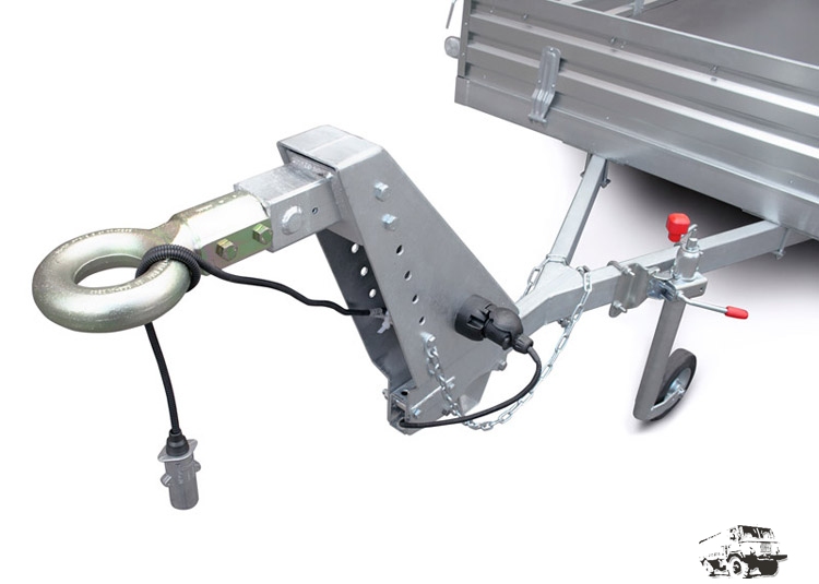

Татра 163 ямал SK4
А такая штука не то? Сцепная петля МЗСА-2707710 с кронштейном и удлинителем.
Сообщения: 4811
Татра 163 ямал SK4
Кочегар НЛО писал(а):[post]352445[/post] А такая штука не то?
То, то,
только ценник совсем не гуманный :D

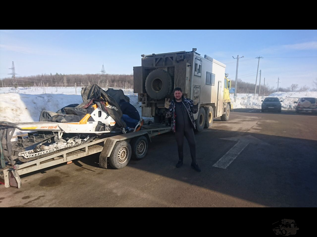

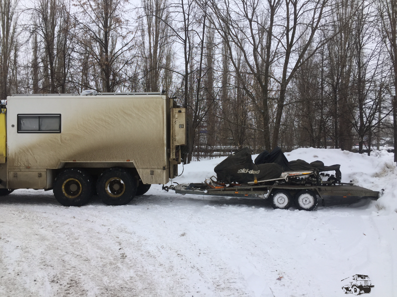

Не парни МЗСА мне не подойдёт. Прицеп что тоскаю грузоподъёмностью 2700 кг берет четыре снежика или четыре квадра. Ширина платформы 1900 длина 5300.
Plotitsynigor
Сообщения: 353
Откуда: Тула
Татра 163 ямал SK4
Сообщение Plotitsynigor »

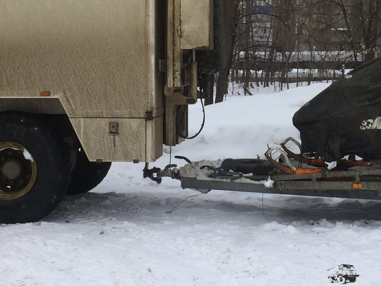

Пробеги большие думаю все таки как изначально сделал так и оставлю.

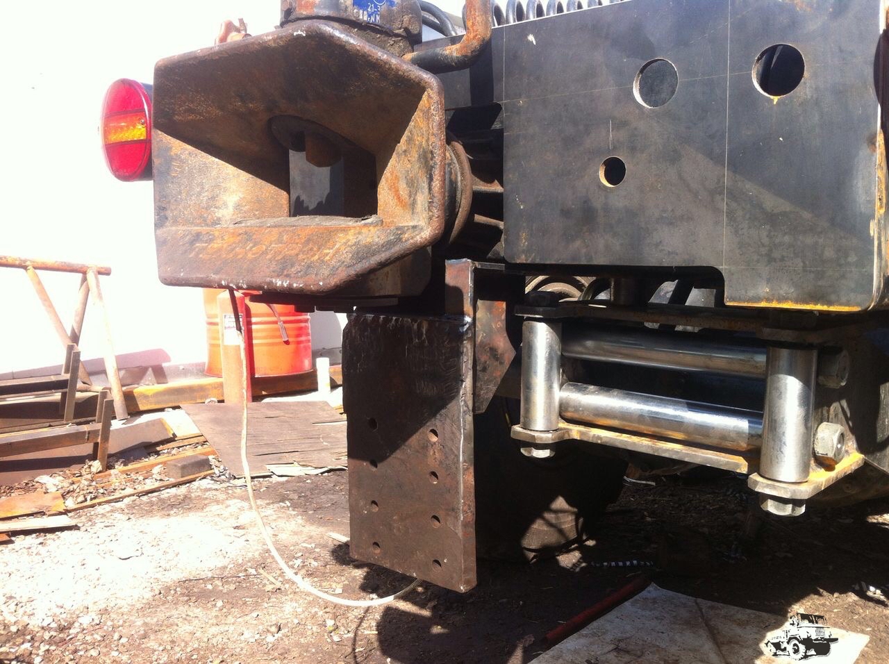

Сообщения: 4811
Татра 163 ямал SK4
Plotitsynigor писал(а):[post]352498[/post] как изначально сделал так и оставлю
Я бы добавил бы еще раскосину в перед.для жёсткости.
Старина
Сообщения: 802
Откуда: Солнечногорск
Татра 163 ямал SK4
Сообщение Старина »
У меня связано с противо подкатным брусом.
Plotitsynigor
Сообщения: 353
Откуда: Тула
Татра 163 ямал SK4
Старина писал(а):У меня связано с противо подкатным брусом.
Да хорошее решение.

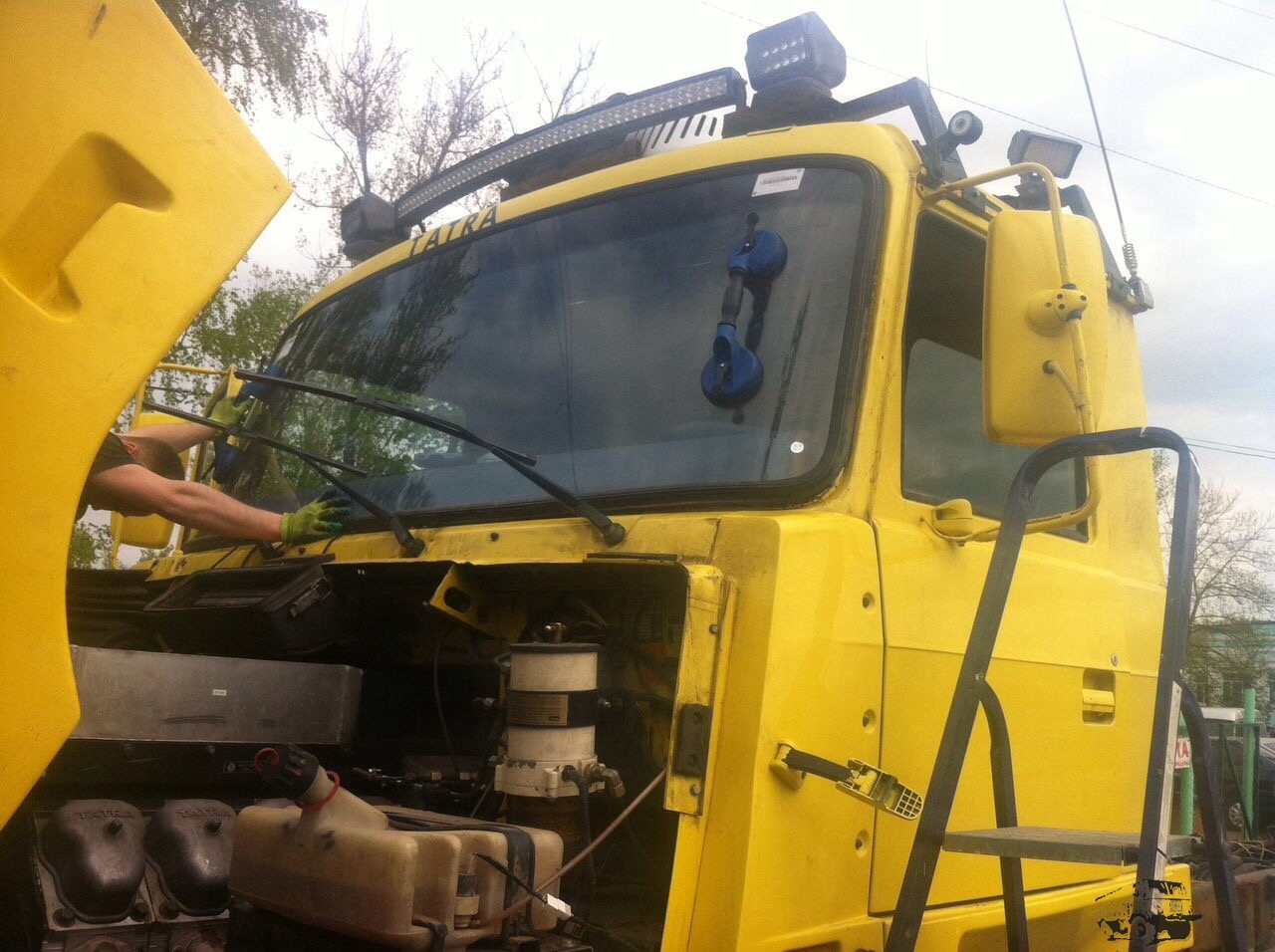

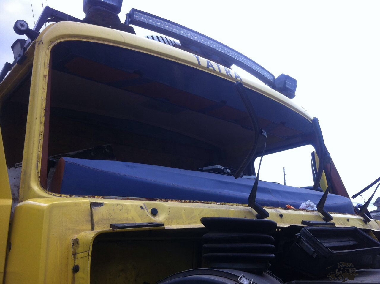

Меняю лобовое стекло.

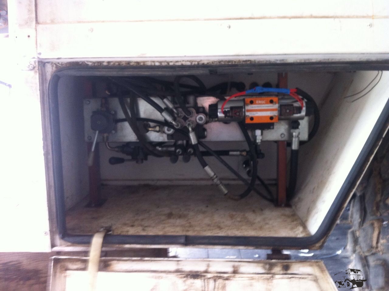

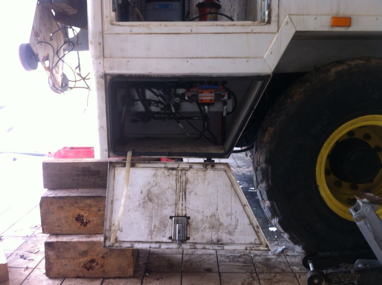

Размещение управления задней лебёдкой и гидробортом в заднем ящике

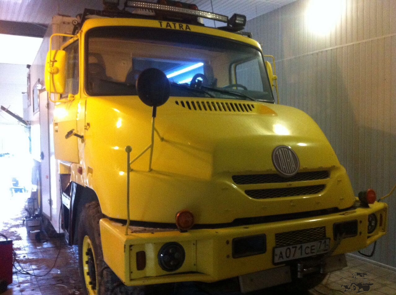

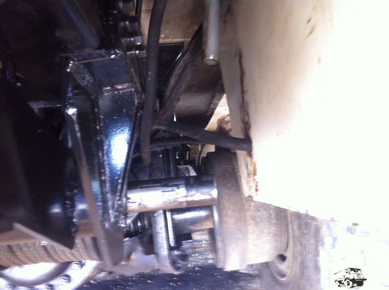

Устоновил дополнительное зеркало на капот. Так убрал" мертвую" зону. Выход вала тросоукладчик от задней камазовской лебедки переделанной на гидропривод.
