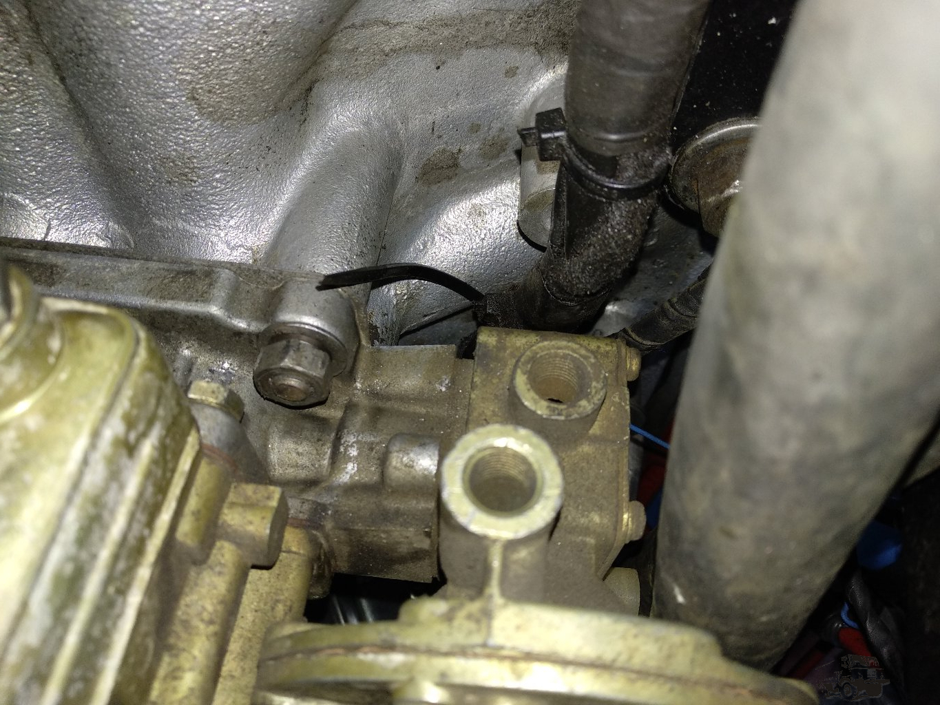

Сегодня проводил очередные эксперименты, искал возможный подсос воздуха.... Опять на холостых не работают 2,3,6 цилиндры (выпуска из них холодные по сравнению с другими).
Заметил такую закономерность: при добавлении оборотов, даже незначительного, выпуска начинают греться тут же.
Второй момент, думаю наиболее важный, обнаружил что на карбе два резьбовых отверстия вакуумного ограничителя оборотов "пустые" (фото прикладываю. При закрытии верхнего двиг глохнет моментально, не нижнее не реагирует. В верхнее сосет воздух (палец присасывает).
Возможно, что через него идет неконтролируемый подсос воздуха и обеднение смеси и из-за этого траблы с работой цилиндров?
Ограничитель оборотов на передней крышке демонтирован, стоит просто заглушка. Отверстия ограничителя в карбе были пустыми до меня (ни заглушек, ни трубок), так же как и снят ограничитель на передней крышке.
Я так понимаю отверстия ограничителя на карбе надо соединить между собой?
