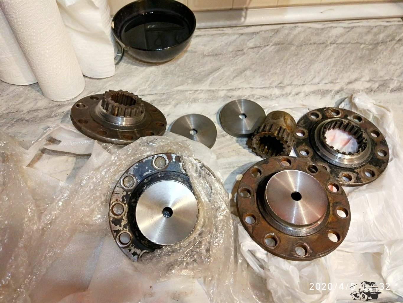

мой трехколесный "терминатор"
Как эта чудо-конструкция будет держаться на фланце?
