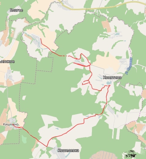

Маршрут был Кишкино - Кошелевка - Хонятино - Пестриково - Тютьково.

SergeyK писал(а):Маршрут был Кишкино - Кошелевка - Хонятино - Пестриково - Тютьково.
Трек случайно не сохранился?

Ступинский чемодан
SergeyK писал(а):Не нашел - только то, что в начале видео показано.
Ага, спасибо!
И еще вопрос, первая фотка и четвертая (там где речка видна) где сделаны?

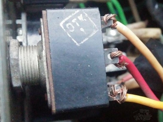

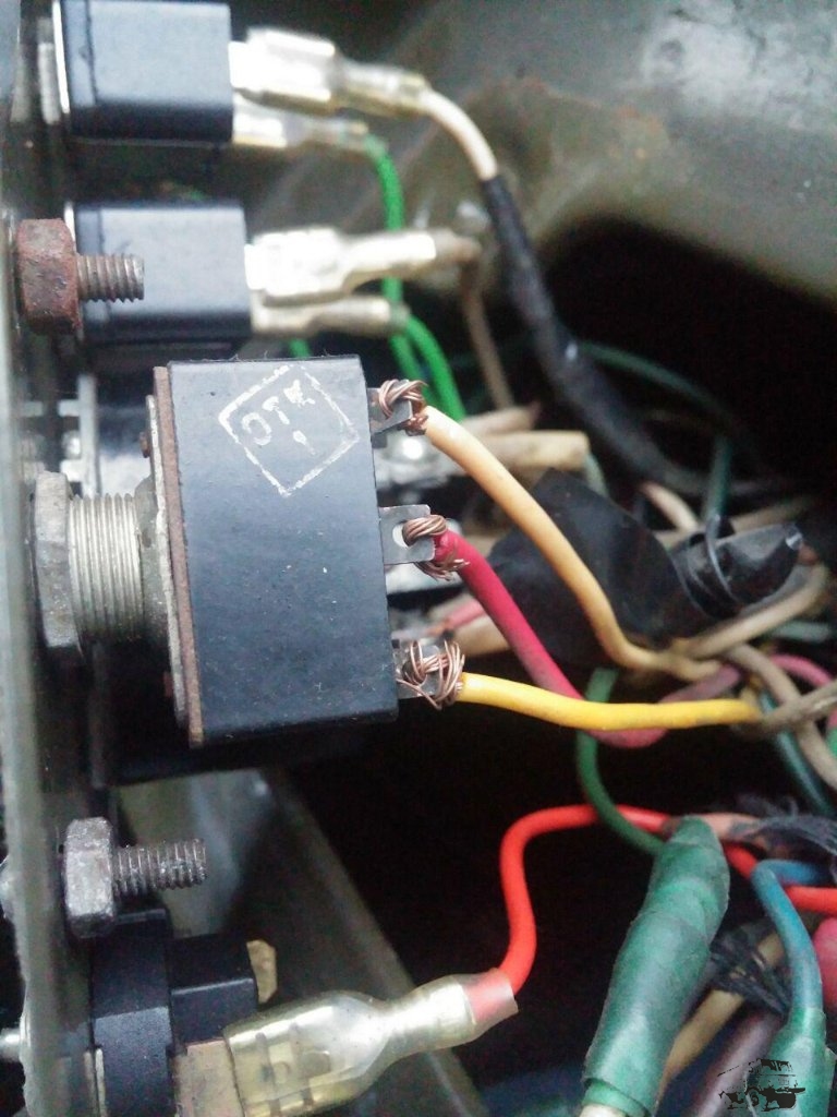

Намедни умер раздолбанный как [вырезано цензурой] портовой шлюхи замок зажигания - перестал замыкать, собственно, зажигание
. Пока ковырялся с проводкой, устранил пару приколов из прошлой жизни машинки. Судя по всему, вся левая панелька не родная - все провода отхренячены аккурат сантиметрах в 3х от неё, а потом, естественно, по-идиотски то ли скручены, то ли склепаны обратно, замотаны изолентой и термоусажены термоусадкой.
Медный плюсовой провод замка зажигания, что идет с генераторной шины, был заплющен в люминиевую клемму и термоусажен. К чертям отгорел - высыпал из термоусадки зеленую труху
А еще я всё думал: почему же у меня указатель уровня топлива глючит:
Правда вот нашел реальную неприятность - от чрезмерного употребления руля в качестве ручки для затягивания тушки в кабину, лопнул верхний хомут крепления руля (66-3403038).
Может есть у кого? Взял бы вместе с парой родных зеркал заднего вида.
. Пока ковырялся с проводкой, устранил пару приколов из прошлой жизни машинки. Судя по всему, вся левая панелька не родная - все провода отхренячены аккурат сантиметрах в 3х от неё, а потом, естественно, по-идиотски то ли скручены, то ли склепаны обратно, замотаны изолентой и термоусажены термоусадкой.Медный плюсовой провод замка зажигания, что идет с генераторной шины, был заплющен в люминиевую клемму и термоусажен. К чертям отгорел - высыпал из термоусадки зеленую труху
