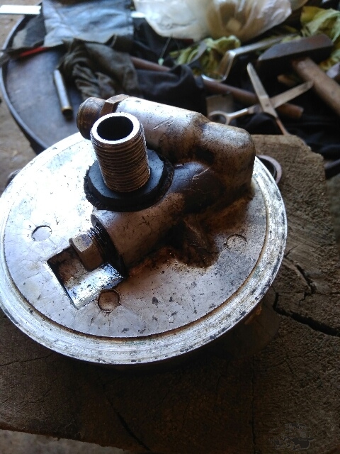

Спасибо парни. Ковырну эту проставку.

[ref]тюлень[/ref], а что похожие симптомы?
Сообщения: 1712
Благодарил (а): 7 раз
Поблагодарили: 28 раз
ГАЗ 66 - Любовница
Сообщение тюлень »
Да. Была залита минералка какая то голимая. С ней вообще,сначала давление хорошее. Движка нагревается 80.
На холостых моргает лампа или горит даже. Перешел на пс 10-40.,стало явно лучше. Но думаю надо то колечко ковырнуть. Езжу немного ,в год км 200. В основном лес по району..

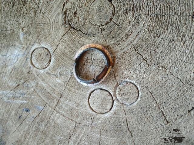

ГАЗ 66 - Любовница
Вот тут это кольцо стоит.
.Кольцо ставится в паре с таким картонным девайсом.
