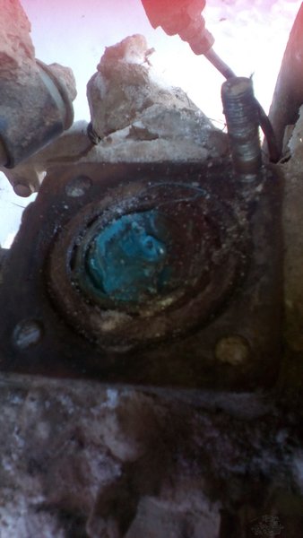

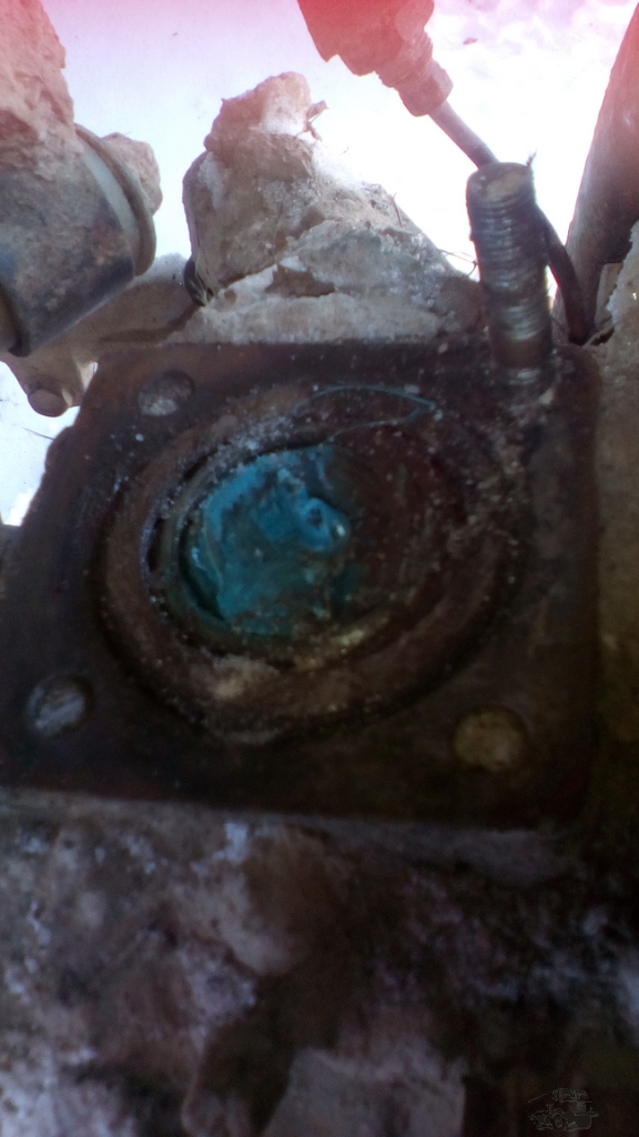

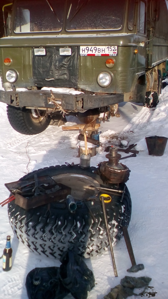

Сейчас возвращался из леса,и почти у дома руль закрутился легко и колёса перестали его слушаться-срезало шпильки сошки ( фото позже)но что интересно силовой никак не реагирует на повороты руля
il031
Сообщения: 2085
Откуда: Белгород
Моя шишка
Сообщение il031 »
Ветлугай писал(а):[post]344614[/post] срезало шпильки сошки
Может шлицы сошки ?
Prey2006
Сообщения: 381
Моя шишка
Сообщение Prey2006 »
il031 писал(а):[post]344622[/post] Может шлицы сошки ?
скорее всего имеется в виду сошки на поворотном кулаке. Следовательно и клапан перестает работать, колеса и не слушаются. распределительный механизм ведь не в редукторе, а золотнике. Другое дело рулевая багу...
Заводило
Сообщения: 1749
Моя шишка
Сообщение Заводило »
По логике: развалился шкворневой подшипник(на скорости ведь болтало машину из стороны в сторону?), ослабло крепление сошки и появился люфт, а дальше время работало на то что в итоге случилось.
Ветлугай
Сообщения: 1058
Откуда: Нижегородская область
Моя шишка
Сообщение Ветлугай »
На скорости не болтало,за гайками шпилек крепления сошки( которая на поворотном кулаке) следил( если чистые,то шевелятся), стоит про
ставка 1 см.шпильки ураловские ( длиннее родных на см).3 срезало,на одной сошка вертится,придётся или кулак менять,или высверливать
Ветлугай
Сообщения: 1058
Моя шишка
Вот такие дела,ладно ещё не в каке в дали от дома,остатки шпилек не выходят,боюсь резьбу покоцать.как вариант нарезать на 14, место позволяет,да и надёжнее будет
Заводило
Сообщения: 1749
Моя шишка
Я только что закончил с этим же гемором. Хотел нарезать на 14, итог сломаный метчик-там какойто супер советский металл и его не взял советский метчик. В итоге купил у Димы новый кулак в сборе.
Ветлугай
Сообщения: 1058
Моя шишка
Што нам ветер или мороз,перебираю на другой кулак

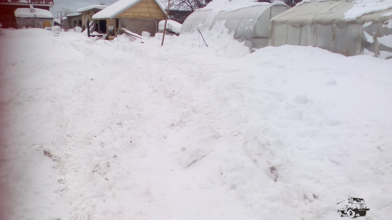

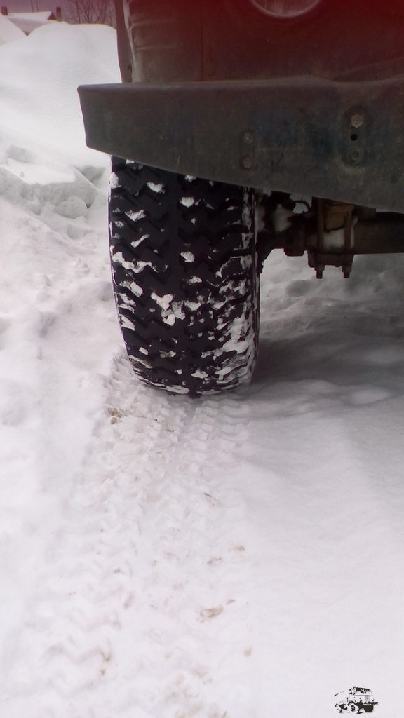

Опять в огороде к бане сдавал и буксовал,потеплело,снег рухнул,по своей же колее не идёт- скидывает,ни вперёд ни назад,плюнул,пообедал,вышел колёса спустил до 1,+- на глаз, по колёсам не заметно,и поехала

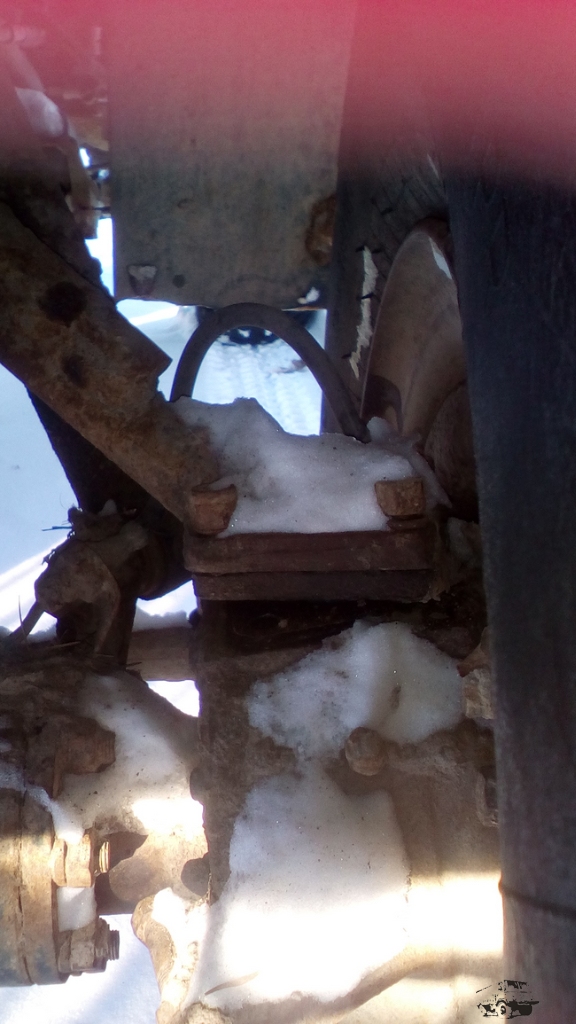

Появилась вибрация от дизеля на холостых, наверно пришло время задние подушки менять,,, хочу заморочится сделать кронштейн поддержки коробки,что не висела просто так тоже на задних подушках,,, может делал кто ?что то искал по темам не нашел

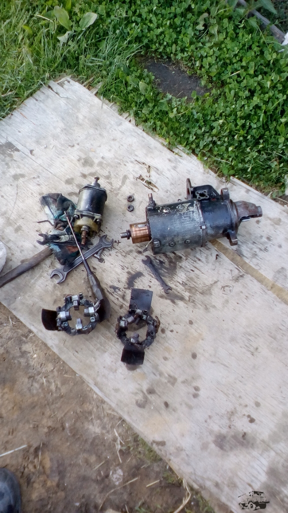

Ремонт стартера начался с замены РС520Б на РС507,которое впрочем тоже сгорело
