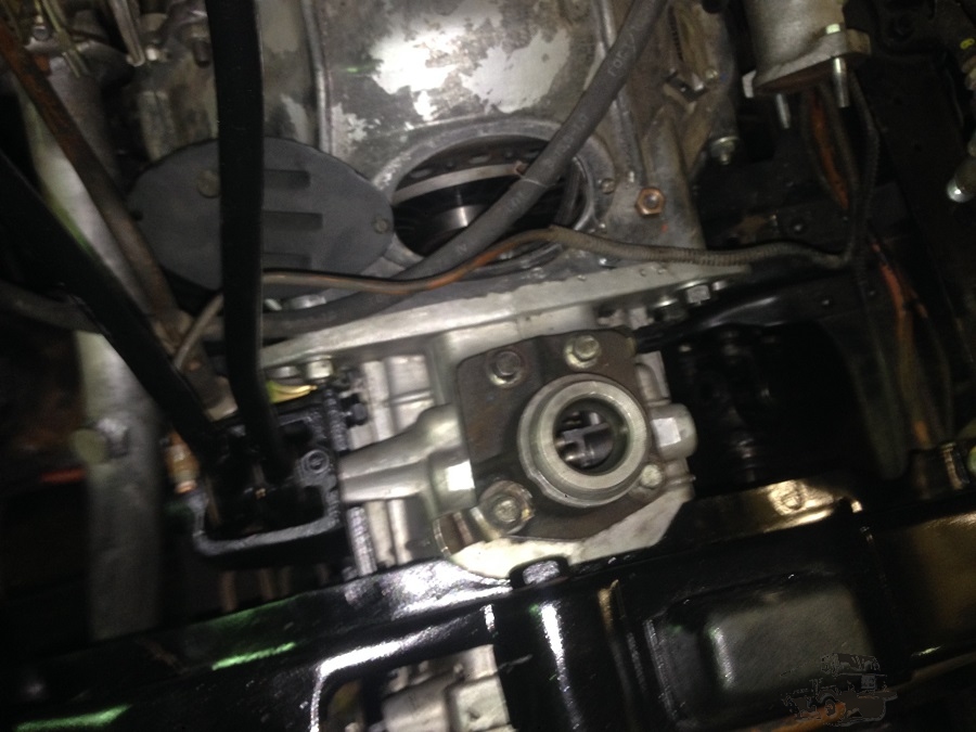

теперь будем укладывать магистрали воздуха к крану на площадке, и заново прокладывать топливо провод
Эдуард100
Сообщения: 2749
Откуда: г.Воронеж
Проблемы установки 5 ст КПП на 66й уровень2й
Сообщение Эдуард100 »
Еще фотка вид сверху :

Приобрёл инжекторный змз 524 в сборе с кпп, эту и жгутом проводов. Машин рабочий, катается по Москве , а власти все гайки крутят... Пришлось поднимать Евро класс а сделать это можно только через замену двигателя соответствующего класса. Далее по теме. С траверсой все понятно . Вопрос по выхлопной трубе , нельзя ли полностью использовать выпуск от 3308 . Вопрос второй , пром кардан на рк требует корректировки , и есть ли заводской нужной длинны ? По ком к лебедке буду думать после.
Эдуард100
Сообщения: 2749
Откуда: г.Воронеж
На чем ты ездишь? Если на 66м то кардан надо укорачивать, готовых не бывает , глушат в принципе с переделкой можно установить

Да 66 специальная буровая . Я выхлоп наверное буду весь от паза ставить, так как проходить т.о. для регистрации изменений и выхлопная система должна быть из «родных» комплектующих (катализатор и глушитель) . А длину оптимальную карданного вала не подскажите ?

Да нет проблем в этом, я в теме вправляем мозги ЗМЗ 513 фото выкладывал, с коробкой больше ебли, ну по крайней мере в первый раз

Мотор мне пришел в месте с тросовой кулисой нового образца. Выглядит этот девайс весьма многообещающе. По мотору в общем это тот же 523 отличается только пауком, своей помпой (о чем говорит номер 524 отлитый на корпусе) надеюсь можно поменять на старую та как у меня виска стоит. Завтра будем примерять к 66 все это дело .

Эдуард100 писал(а):[post]344544[/post] пришлось дорабатывать не только левую но и правую часть глушителя
А серийный глушитель от 3308 не подходит без переделки ? Ведь были такие с 5ступкой и бензиновым мотором . Хочу больше заводских деталей . Машина рабочая .
Эдуард100
Сообщения: 2749
Откуда: г.Воронеж
izvolsky писал(а):[post]405090[/post] глушителя
Ну наверное на 3308 он подходит, на наших штанах изгибы другие, что бы все подошло надо на длинной левой штанине, смести вниз место посадки правой штанины, процесс не очень сложный
