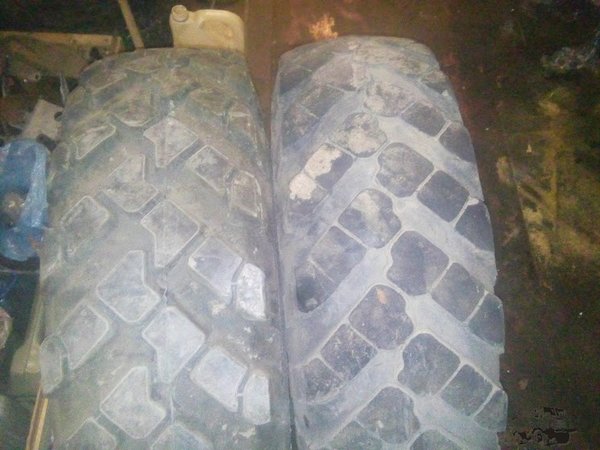

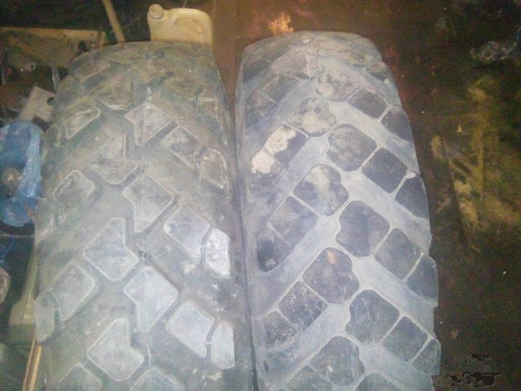

- новая резина КИ-115А на болтовых дисках, 5шт.

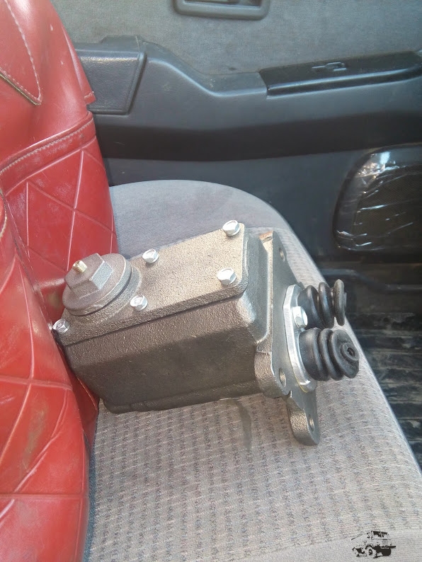

- НОВЫЙ (кетайский) ГЦТС

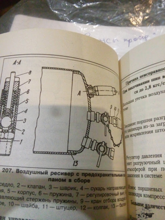

Снял ресивер чтобы найти клапан сброса давления.У меня его нет, всё качается на улицу. Можно и болтом заменить, но если не сработает солдатик на компрессоре, порвется шланг, а хочется то всё по уму.

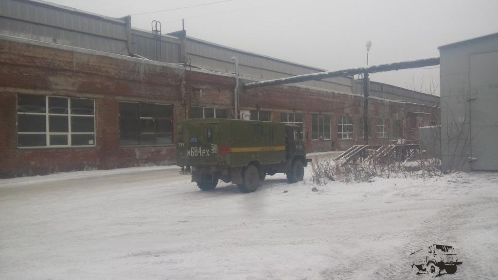

Потом я совершенно случайно устроился работать на завод Сибсельмаш. Точнее то что от него осталось, коммунальная и энергослужба и человек 200 офисного планктона, включая главного конструктора. Интересно, чем он занимается если завод банкрот и не выпускает продукцию
Работал тоже на 66м.
Пришлось поколдовать над машиной, с помощью советов специалистов и литературы я ему поменял корзину и диск сцепления, машина стала передвигаться. ОГРОМНОЕ СПАСИБО ВСЕМ КТО МНЕ ПОМОГАЛ СОВЕТАМИ!!
Работы по мелочи описывать не буду. Скажу что по итогу машине потребовалась настройка карбюратора, а у меня кончился энтузиазм сидеть за очень небольшую зарплату в очень вредных для здоровья условиях.
Работал чуть более 2 месяцев. В это время своей вообще не занимался. Отпахав день в том гараже на свою уже не "стоял".

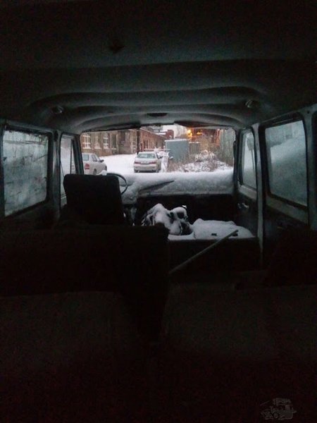

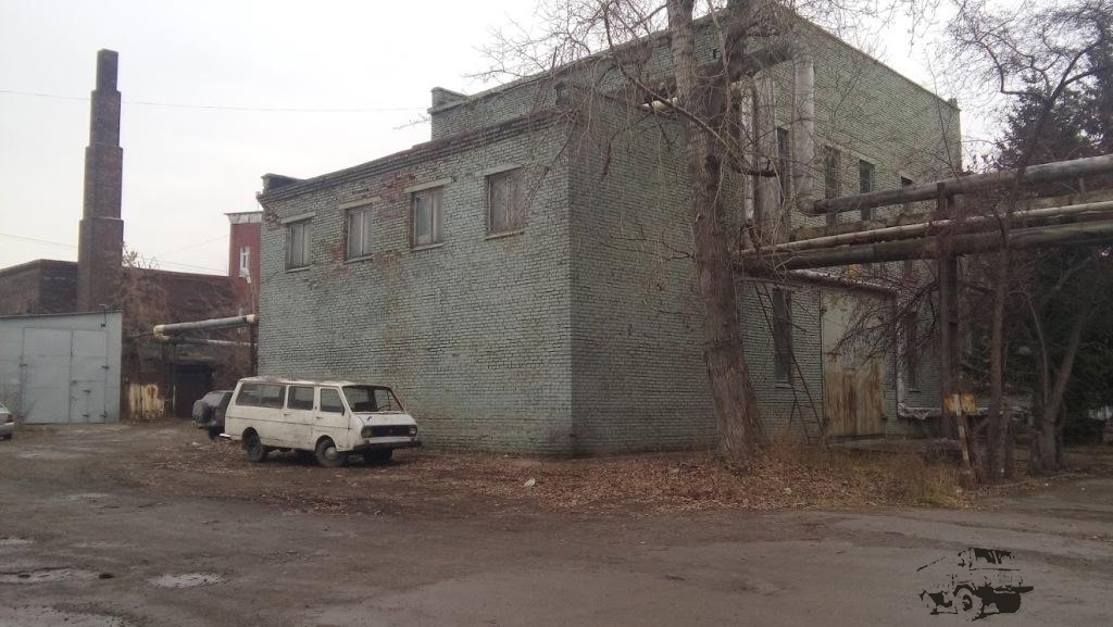

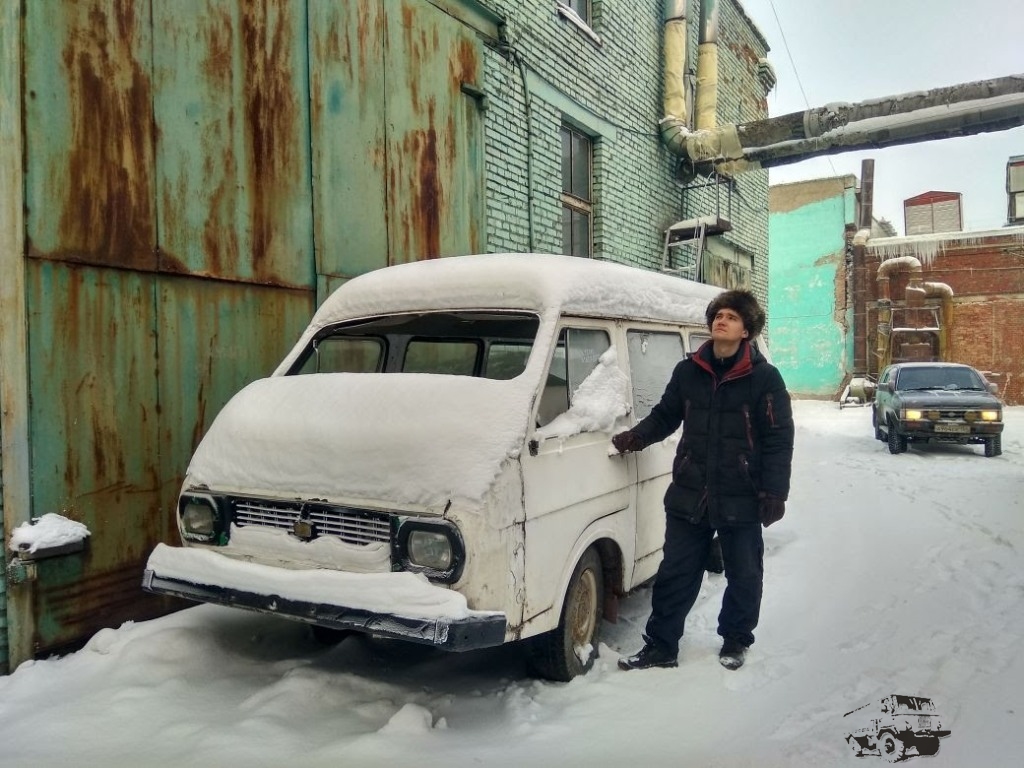

Вот сколько я машину ставлю на заводе, а это года 3, у соседнего цеха стоял белый РАФ. Сначала стоял со стеклами, на колесах, и кое где с колпаками, а с этого лета без лобового и заднего стекол
. И всё я мимо ездил, думал "забрать- не забрать". Можно было забрать по справке о находке, но вроде и ставить некуда и как бы не нужен.
А вот стал работать, утром приезжаю -а он уже стоит не там где стоял. Думаю - значит кто то его прикарманил, хорошо, будет у машины хозяин.
Потом через день- смотрю его кто то прикатил под стены моего рабочего гаража. Ну, думаю, знак
и от судьбы не убежишь.

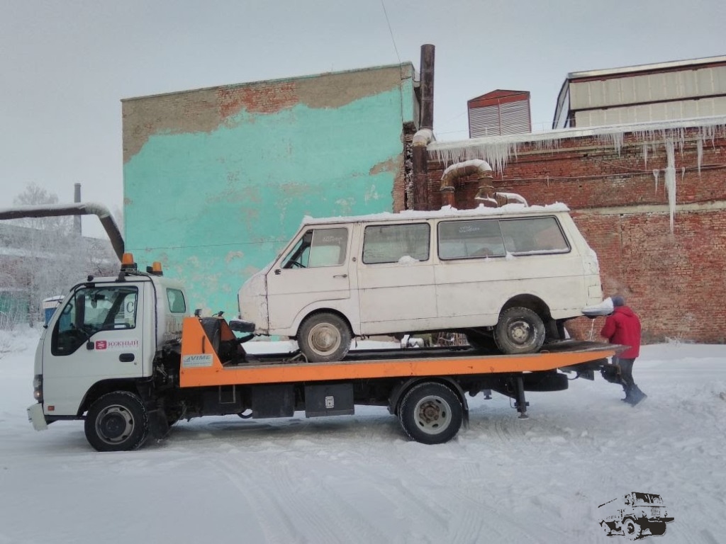

С начальством договорился что до утра постоит на территории цеха, а я с полицией разберусь- напишу справку о находке. Потом заберу в гараж в академгородке.
Только стал с напарником трос цеплять, подьехал человек, знающий владельца. И через 10 минут мы уже с владельцем обговорили условия покупки. Сошлись на 10 000, но сначала он мне пришлёт документы. Два дня я летал в облаках, а в воскресенье вечером выяснилось что он автобус - кат D.Я вынужден был отказать продавцу. Уговорились что он заберет его к отцу. Но шло время, машина так и оставалась рядом с работой, каждый день смотрел как он.

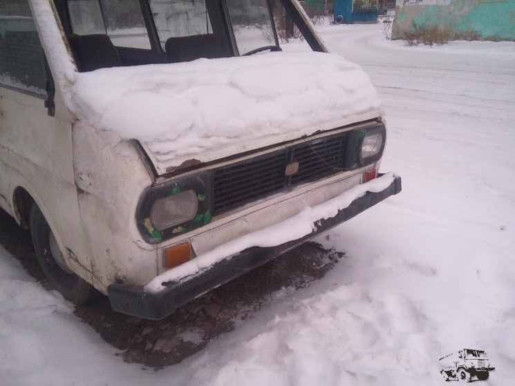

Приехал как то в понедельник, а машинке кто то лазил под капот.
Я подумал и написал владельцу что готов машину купить в 2 раза дешевле пока её не распионерили.
По документам номер кузова бьётся, номер двига- нет.
На хозяйке полно долгов, тысяч 20. На машине запрет на регистрационные действия и с учета она снята.
Вот такой проблемный дружок у меня завелся. Примерный ценник на оформление переоборудования - от 18. Насчет двига даже сказать не могу.
Как логичный вариант - на запчасти к РАФу что стоит в деревне, у него ровные документы скорой помощи. Кат В.
А почему я о нём вспомнил - ниже.

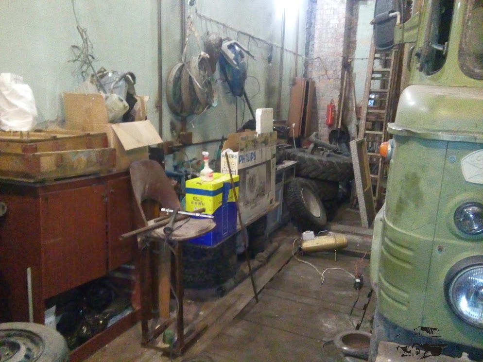

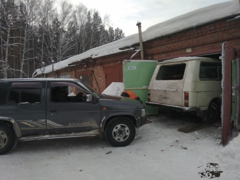

Стоять бесконечно РАФ на территории цеха не может, значит надо его где то хранить. Изначально я хотел это делать в гараже в академе. Но он 5.70 длиной, а РАФ 5.10. Прохода не осталось бы закрыть ворота
Поэтому ничего не осталось как попытаться упихнуть его вот сюда. 10 квадратов по полу я найду. В тесноте да не в обиде. До весны как нибудь потерплю, а там видно будет.
И если 6 колес от Террано и разобраный Урал я еще могу куда то перевезти и пристроить то 5 новых колёс совершенно некуда да и незачем. Надо значит их применить по назначению!
Сказано-сделано!

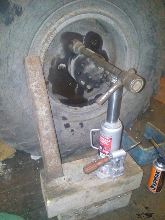

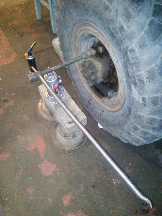

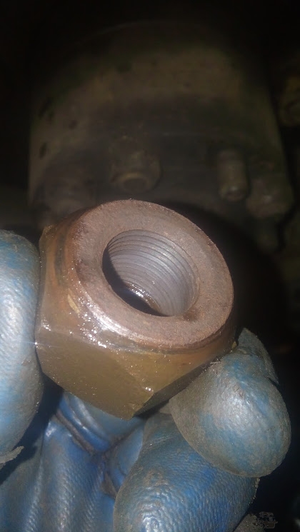

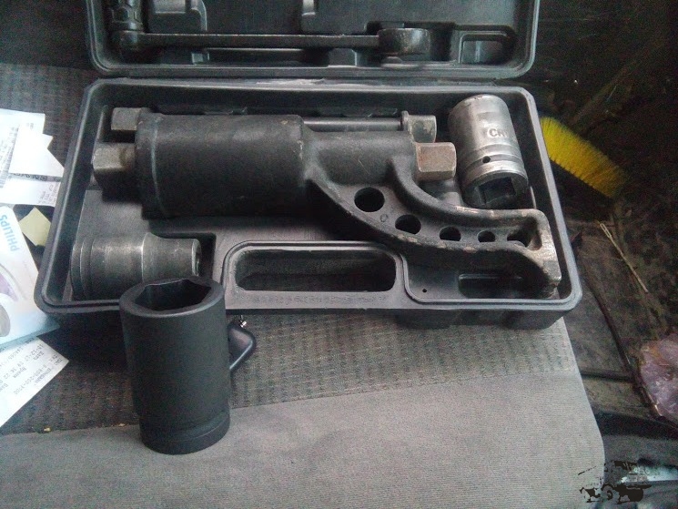

Бывший владелец 66 при продаже снабдил меня ключом баллонным на 38, но не снабдил монтажкой или воротком и слава богам что у нас не умерло колесо в дороге.
Раздобыв в гараже пруток на 18, собрался открутить гайки долой и проч по списку, но ни одна не поддалась. Замочил в тормозухе, обстучал, грел баллончиком бытовым, толку ноль. Рвались даже серьезные на вид обрезки труб.
С трехметровым удлинителем не поддавались. Я уже сходил на прежнюю работу, взял штатную монтажку, но и она не помогла. Я прыгал на ней, она гнулась, гайки стояли мертво.
Я потратил дня два на мучения, после чего задумался.
Или покупать газовую горелку, редуктор, шланги и греть. Или покупать ручной гайковерт. Выбрал второе.
С рук взял почти новый за 3200 гайковерт. И, не ожидал что так дорого выйдет, головка LICOTA ударная в магазине Инструмент на Горской ( на авито пусто было) за 2000. Жаба удавилась, а что делать.

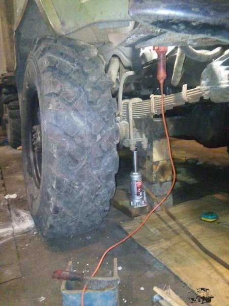

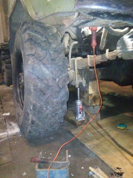

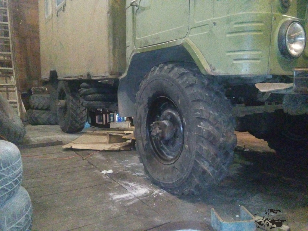

И вот сегодня я с новым инструментом приехал в гараж и с 11 до 15 всё сделал. Правда без чая и отдыха. По колесу в час.
Сначала сорвал все гайки мясорубкой. Это чудо-вещица, не жалею что взял. Отвернет всё что угодно. Гайки приржавели в самом конце резьбы.
Зачищал на станочке со щеткой, брызгал графиткой из баллончика. Зачищал щеткой шпильки (мало толку), проливал графиткой, и ставил новое колесо.

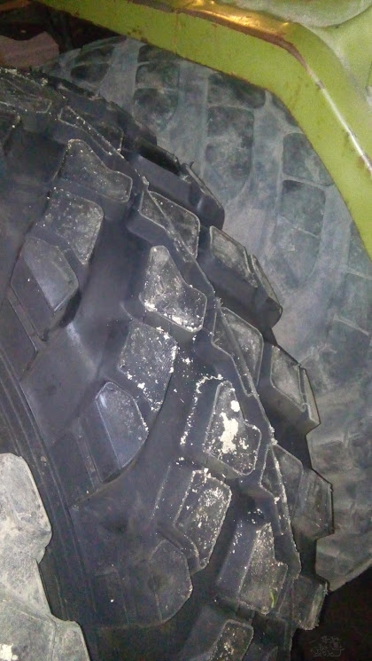

КИ-115А считается менее шумной, чуть менее проходимой по сравнению с К-70.
Колёса стали "колёсиками"
Посмотрим как будет ехать.
Опытные пользователи сказали что чутко реагирует на давление, поэтому чтобы хорошо ехала восстановлю сначала ресивер, потом может и до подкачки дойдет.

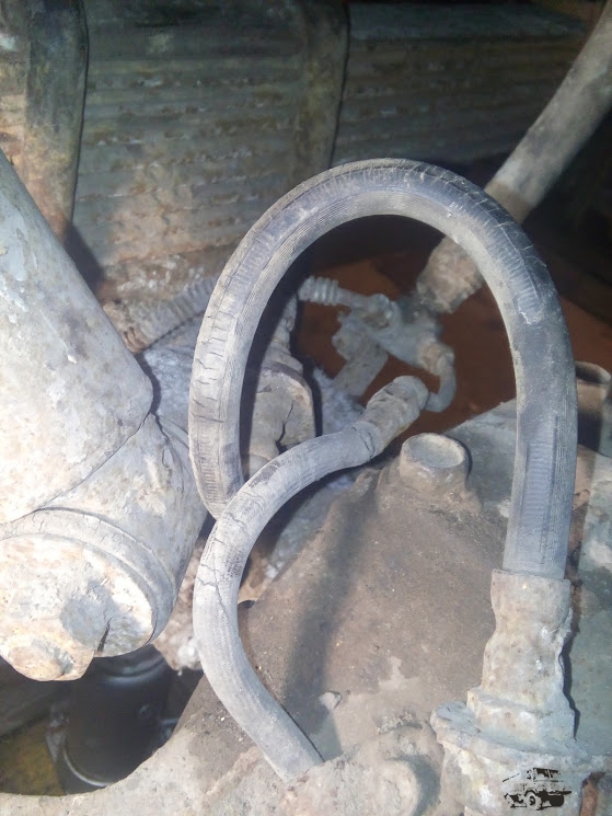

Пока снимал с переда обнаружил что тормозные передние шланги весьма плохи.
С тормозами считаю надо разбираться отдельно. Снова снять все колеса, посмотреть все тормозные колодки и цилиндрики.Промыть систему (чем?) Заменить тормозные шланги на новые.
Но сначала поставить ГЦТС, прокачать систему, выгнать 66 и загнать РАФа, и как то его поставить впритык к стене. Он не на ходу, всё ручками. Иначе ходить будет невозможно. Уже сейчас понимаю что он там будет прилично мешаться. В академовский гараж его можно будет поставить при условии выноса оттуда всего барахла включая шкаф. И если барахло еще можно куда то отдать и выкинуть, а шкаф жалко
Посмотрим как будет ехать. Опытные пользователи сказали что чутко реагирует на давление, поэтому чтобы хорошо ехала восстановлю сначала ресивер, потом может и до подкачки дойдет.

В понедельник собираюсь старые колеса отправить в деревню газелью. Там когда нибудь соберется самодельный трактор-переломка на раме 157 с дизелем перкинс.(а может никогда, дешевле т-40, но не интереснее
) Также туда поедут столы, которые я понатащил в гараж. Из кунга 66го вытащу весь древесный хлам- была идея сделать стеллажи. Теперь идея реализуется уже в нашей капитальной теплице. Места станет больше, но ненамного. Также в планах заказать шторы на ворота. Тысяч в 10 вылезет с монтажом. Я бы может и сам натянул тросики, но нет нормальной лестницы. Та что есть- пожарная трехколенка, весом в 200кг- упадешь с неё в щепки, уронишь-навсегда.
А то в гараже +5 при круглосуточно работающих масляных калориферах по стенам. Все изза топорно сваренных ворот со щелями в 5 см, выдувает. Запенить- это на 1 открытие- потом снова щели.

Ну а вообще молодец, что занялся, ставь гтц\гцс и поедем твою ломать\испытывать

НА ШТОК ДОМКРАТА кусочек трубы с уголком Будет работать еще комфорт ней Снаступающим

Друзья! Поздравляю Вас с Новым годом и Рождеством!!
Пусть в этом году мы доделаем машины и отправимся в интересные поездки с правильными приключениями!
На днях РАФика перевезли в гараж, спасибо Паше Hawk
затолкали Терраником. Вошел, и даже немного места осталось чтобы пройти можно было, думал что вообще лёжа придется закрывать ворота.
В этот же день снял тормозной шланг с 66 для образца, еще раз убедился что нужно 2 комплекта ключей иметь
и не было ключа на 24

Омская птица живет в Новосибирске
Вчера был в гараже. Готовлюсь ставить новый радиатор. Слил тосол: с радиатора- синий, с правой стороны кран в блоке- синяя, чуть ржавчины. С левой стороны в блоке крана не было, только заглушка- вывернул- ржавая вода с ошметками накипи как хлестанула мне на руки!
Теперь думаю что всё же нужно трилоном немного двигатель погонять, потом промыть водой, слить, поставить термостат и заливать . Бак дырявый левый весь ржавый внутри, снимать. Правый бак подключать.
Морозы не обошли гараж стороной, вода у входа в канистрах все же замерзла.
Оплавились провода на стартер с замка зажигания за одну поездку, висели как попало, менять.
Сильно не радует наличие масла и тосола на верхней крышке двигателя, вижу вывернутые из под голов уплотнительные резинки, как бы не был тосол в этом виноват. Машина раньше ездила на воде.
