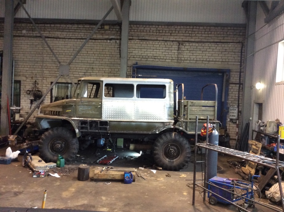

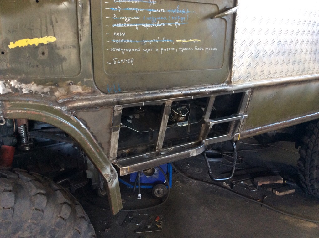

Поставили новый бак, отдельное и огромное за него спасибо JIRAFF. Как обычно он всех выручает.
Пузырь за мной!
Заодно начали делать съёмную лесенку-защиту бака. К ней ещё не доехала тросовая подножка от КамАЗа. Лесенка съемная т.к. бак вынимается наружу. Попрыгали полазили вроде бы более-менее удобно.

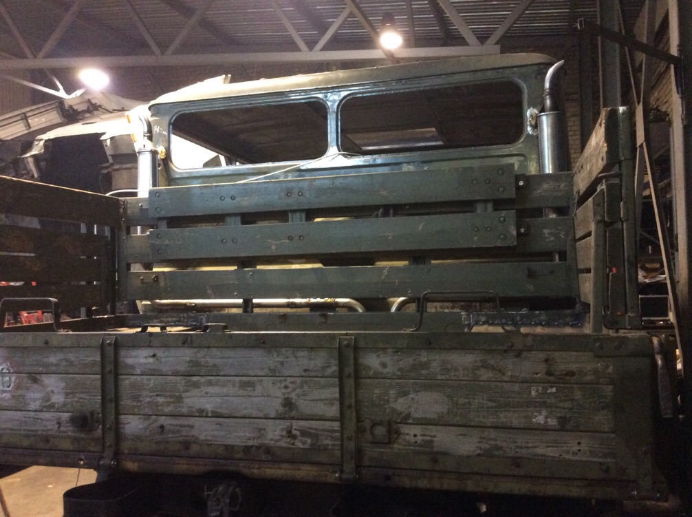

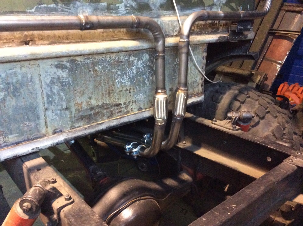

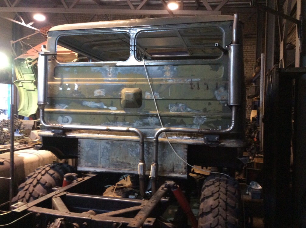

Довели до ума выхлоп. На втором фото уже окончательная версия, но видно плохо...
Выставили кузов на подпружиненных подушках 9 штук вышло. Передние пришлось вверх ногами поставить ( места мало ) но работать всёравно будут...

Доттор - у тебя в выхлопной системе катализаторы что ли стоят?
DOTTORE
Сообщения: 1961
Re: Тверской Танковый Завод :)
Сообщение DOTTORE »
Верхние банки скорее для красоты, основная банка в раме по центру.
Хотя и они звук гасят, звук приятный получился...
Ты наверное гофры за катализатор принял, они гасят вибрации и не дают работать на излом, когда кузов относительно рамы и двигателя шевелится...

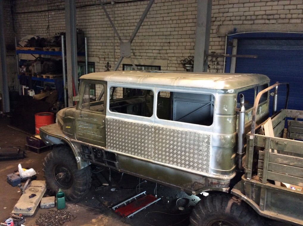

Спасибо Штурману теперь на машине есть дуги.

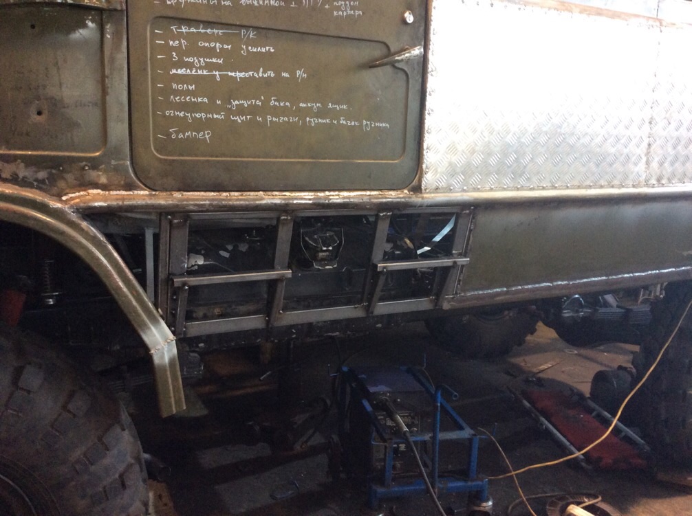

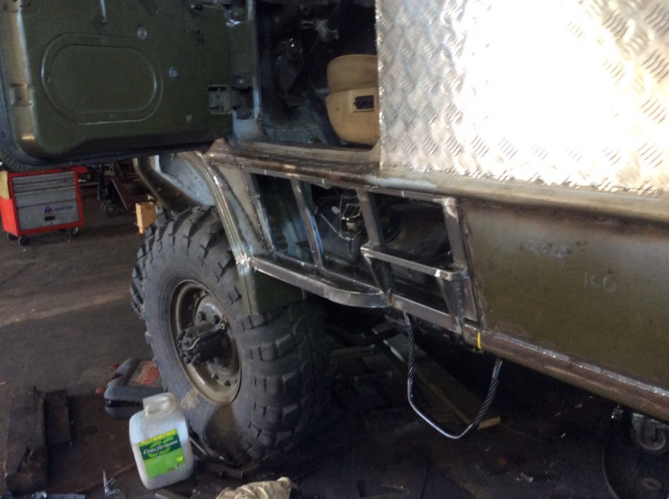

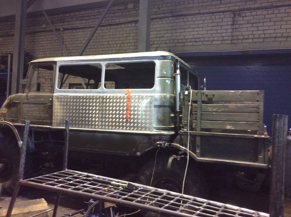

Подножка приобрела окончательные очертания...

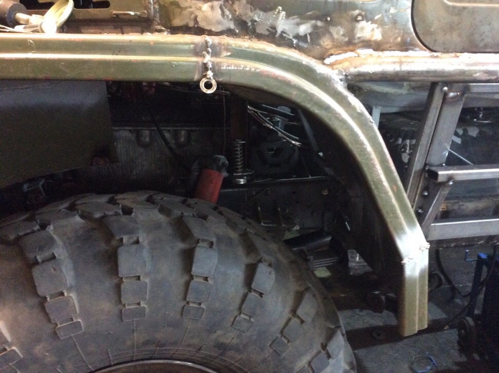

На повестке дня рычаги, печка и моторный щит...
С каждым днем места и технологических отверстий становится меньше, работать и подлезать стало в разы сложнее. Подумываем нанять карлика-гинеколога...
DOTTORE писал(а):Подножка приобрела окончательные очертания...
А тросовая подножка от чего?
Sakhalinec
Сообщения: 1756
Откуда: Сахалин
Поблагодарили: 44 раза
Сообщение Sakhalinec »
на камазе такая.

Подножка КАМАЗ - всё верно
http://www.autoopt.ru/catalog/614931-po ... oao_kamaz/

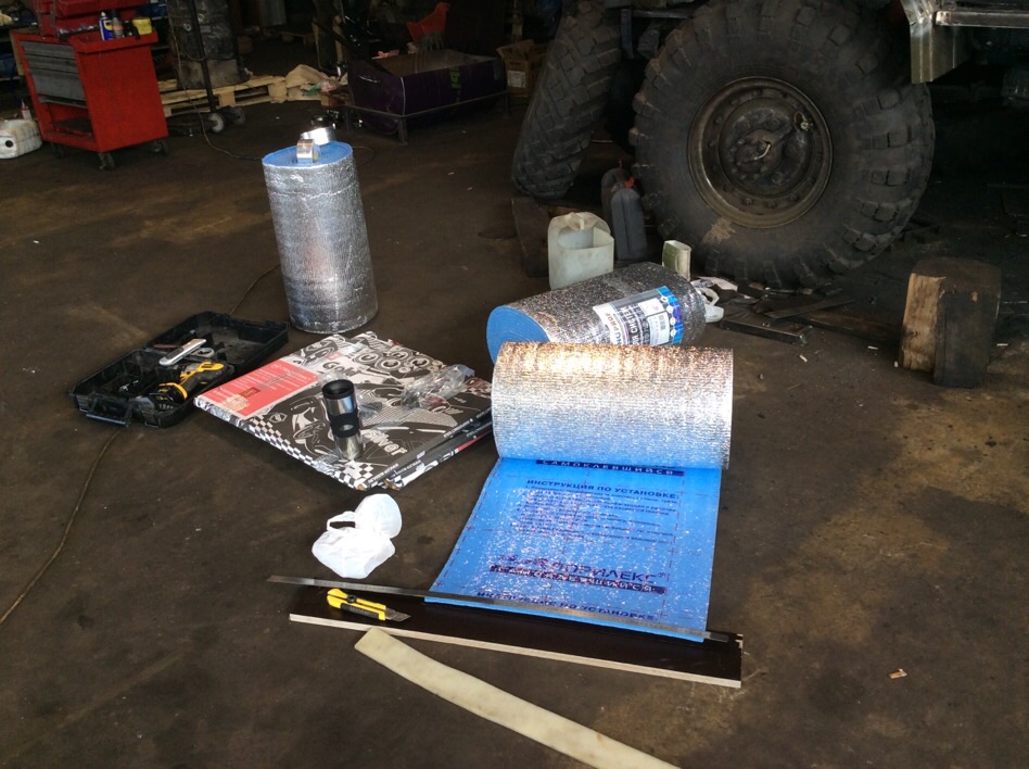

Разорился на вибро и шумо изоляцию, набрал коробку грунта и шовного герметика...
Ну и понеслось.
