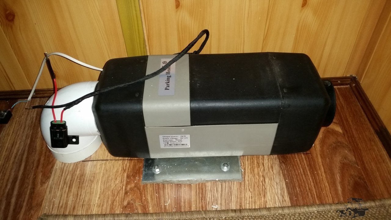

Не выдержал и пошел пробовать автономку))))) Снял видос, но он какой то корявый вышел и склеить у мя нечем половинки видео, раньше все делал в ютубе а щас выключили видеоредактор. Пишу так.....
Вот что узнал, автономка работает в четырех режимах:
1. Режим отопления, с регулировкой по мощности. Семь режимов. На самом малом автономка работает очень даже тихо. На самом большом по громкости очень похоже на "родную" овечку, только меше вибрация)))
2. Режим отопления с терморэле. Здесь вот какой принцип работы. Термо датчик стоит не в пульте а в самой печке на входе. Поэтому при таком режиме работы автономка забор воздуха должна делать только из того помещения где установлена. Что самое интересное, что в тот момент когда температура поднялась до заданного уровня, выключается насос и прекращается горение, но сама продувка не прекращается. Просто обороты становятся минимальными. как на самом малом режиме. То есть отопитель постоянно обдувает свой датчик окружающим воздухом, для контроля температуры. Как только температура упала, включается топливный насос и понеслась работа. В таком режиме сами понимаете что если забор воздуха с улицы то получается печка всегда будет работать на нагрев)))) Тут мой промах(((( признаю
3. Режим вентиляции. Тоже 7 режимов. нечего интересного.
4. Режим отопления по заданному времени. То есть, в нужное время включится и потом выключится.
А теперь о замерах. Многие пишут что автономка "сожрет" аккумулятор за ночь. Вот на минимальной мощности автономка потребляет около 0,7-1 ампера, на максимальной 5 ампер. Это при полной мощности, то есть 5 кВт. В момент розжига от 5 до 10 ампер. По ощущениям мне кажется что при температуре около -5 спокойно можно греться на минимальным режиме. Повторюсь на минимальной мощности 1 ампер!!!! Это 12 ватт. Разве это много?

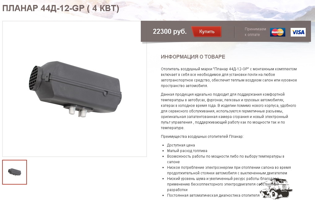

e2-e4 писал(а):[post]359335[/post] А чего Планар не захотел? Ребята пользуются и, вроде, не жалуются.
Да и дешевле намного.
Не намного дешевле))) Можно сказать тоже самое.

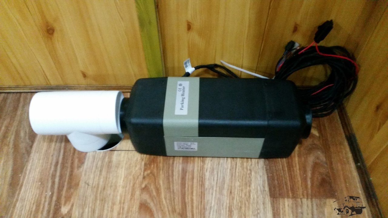

Сообщение ru2dx »

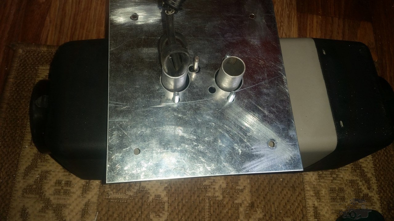

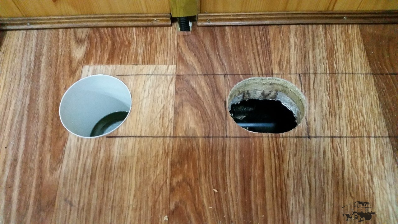

Количество дырок в полу кунга увеличивается))))) Идет примерка печки.....

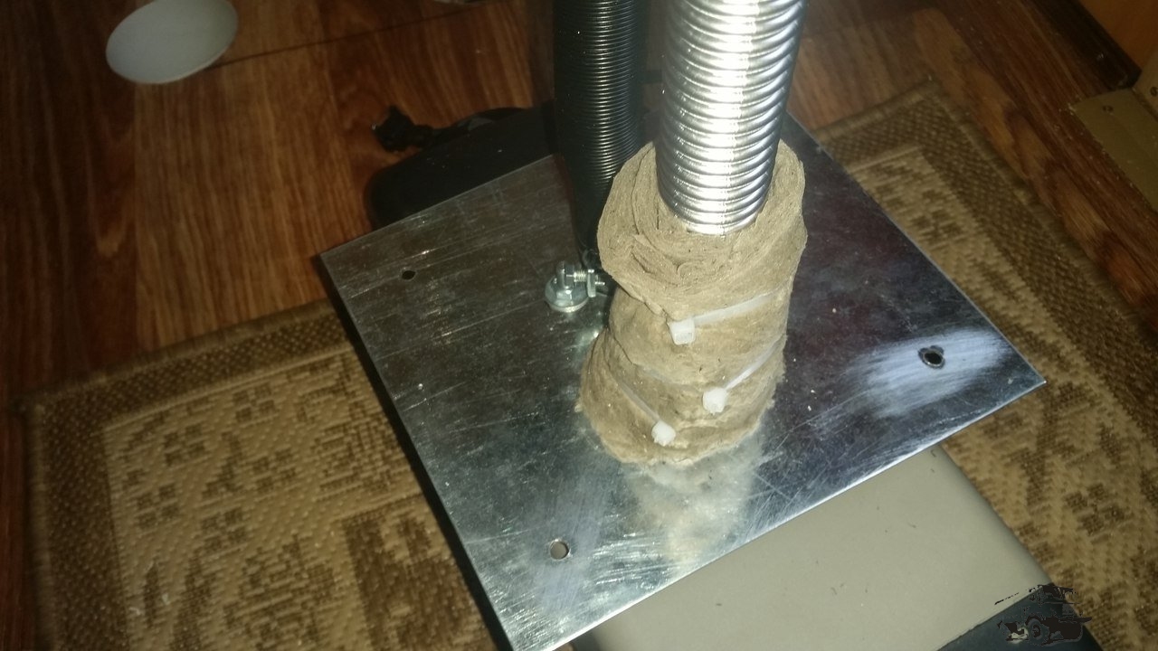

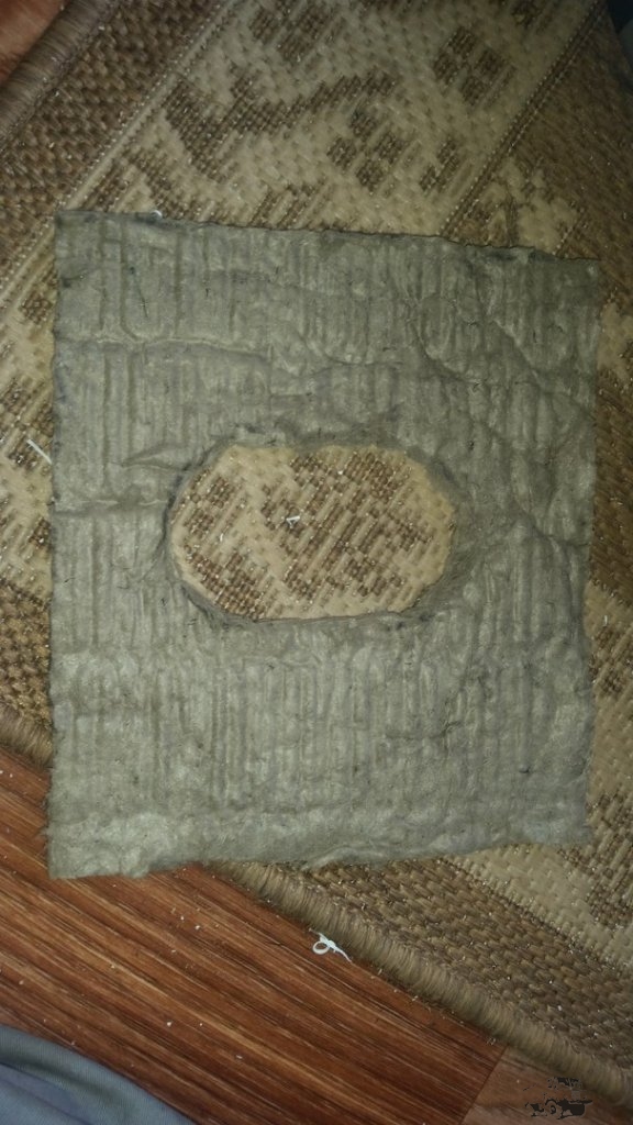

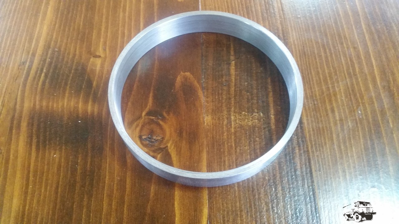

Сообщение ru2dx »

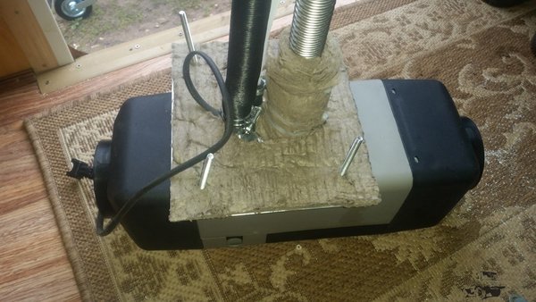

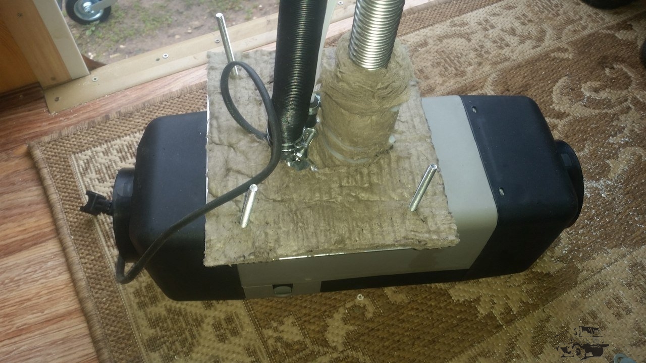

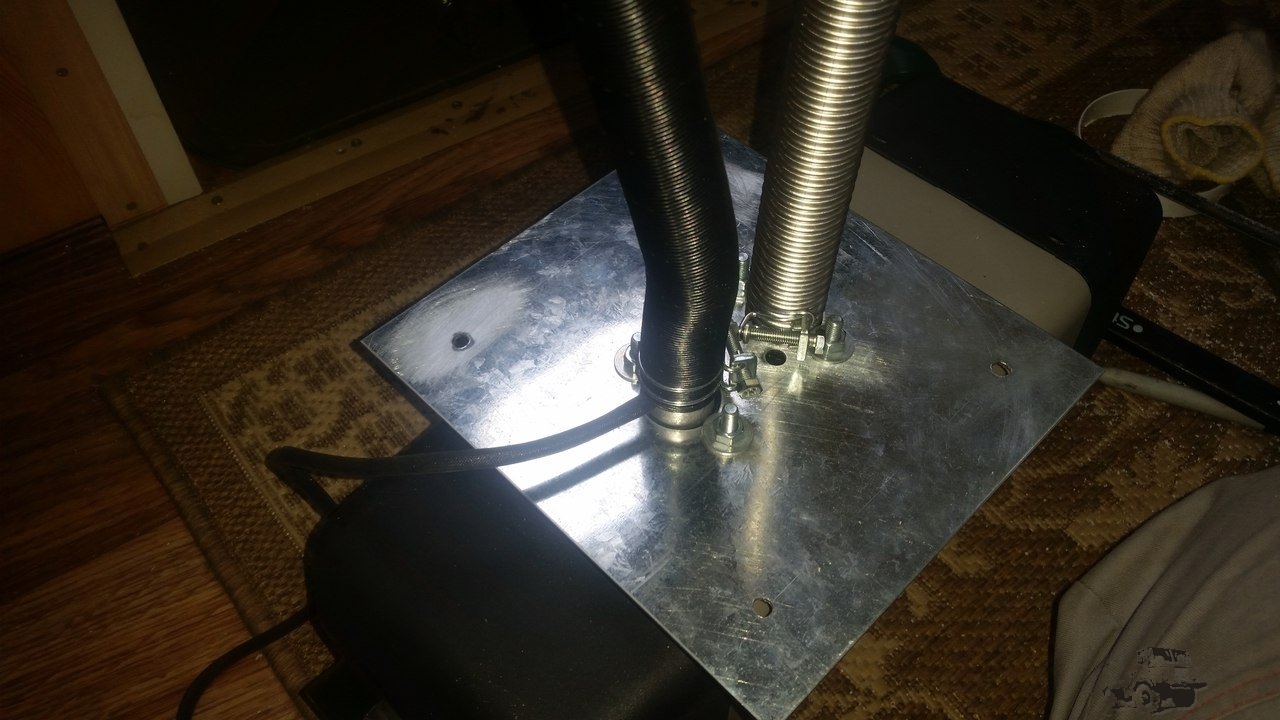

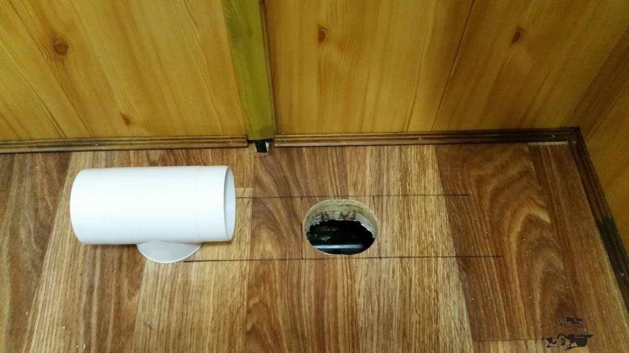

Ну вот потихоньку двигается процесс установки отопителя. За эти дни сломал всю голову, как же сделать забор воздуха в отопитель. Долго взвешивал все за и против....решил все таки делать так как задумал изначально, забор воздуха с улицы. Придется пожертвовать режимом работы с термореле((( Попробую так а там посмотрим......
Ездил к токарю, выточили мне переходное кольцо между входным патрубком печки и 100 миллиметровой трубой....остальное в принципе все понятно по фото....

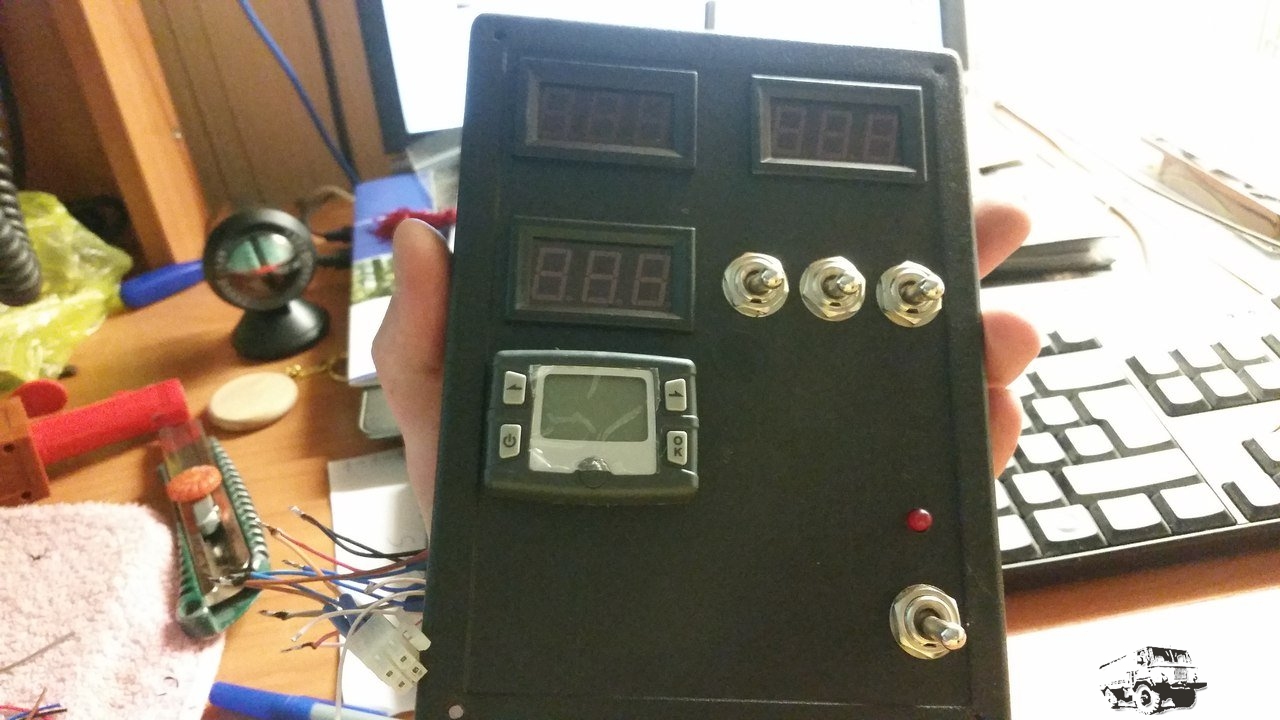

Сообщение ru2dx »
Установил пульт управления...пришлось резать все провода, а потом заново спаять....ну это мы хорошо умеем)))))
