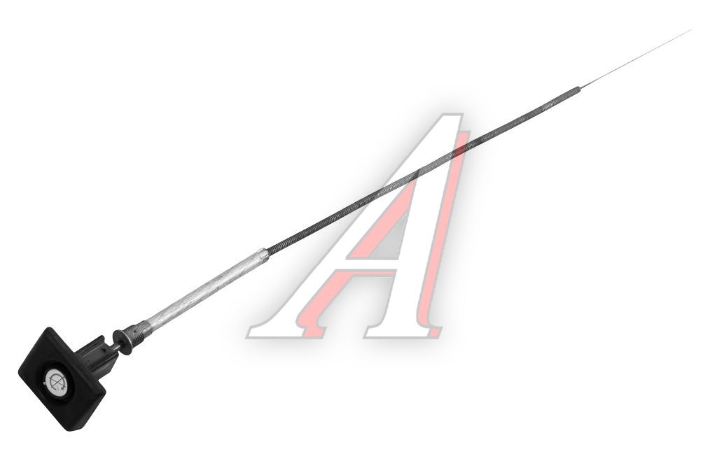

Решил попробовать найти более-менее заводское исполнение тросика.
В близлежащем магазине предложили такую штуку:
Минуты три крутил в руках, смутили два момента - во-первых, ценник в 1000 р. за кусочек троса, а во-вторых длина этого тросика - точнее, тот факт, что он не более 50-60 см длиной. Судя по схеме, он идёт не к ТНВД, а куда-то к педали газа?
Если кто знает, просветите, пожалуйста...

Re: Вундервафля, или авто на базе шасси ГВА-3848.51
Это от ручного газа,но не остановки двигателя.
Ручка у него не выдвигается а крутится и трос затягивается.
