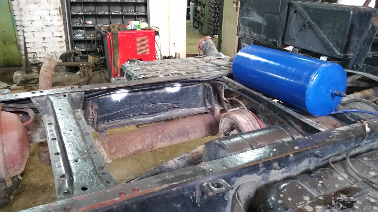

Что-то, Чё-то за скучал! И давно не выезжал. Тут решил возобновить, ШИШИГЕ гайки по крутить. Снял борта, чтоб кунг поставить, но резинок не нашёл. Те, что между рамой, кунгом, как прокладочки идут. Врятли где я их найду! С транспортерный ленты на мудрю. А пока, коль все доступно, есть задумка у меня. Рессивер ЗИЛа запихнуть и системы разомкнуть. Тормоза пусть на родном, а подкачку и продувку от большого разведу да от меди тут уйду. Эти трубки с развальцовкой, надоело мне крутить. Надо пластик там внедрить.

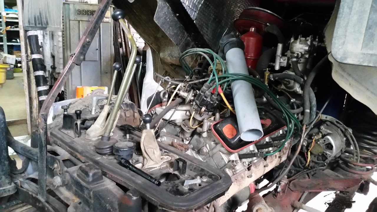

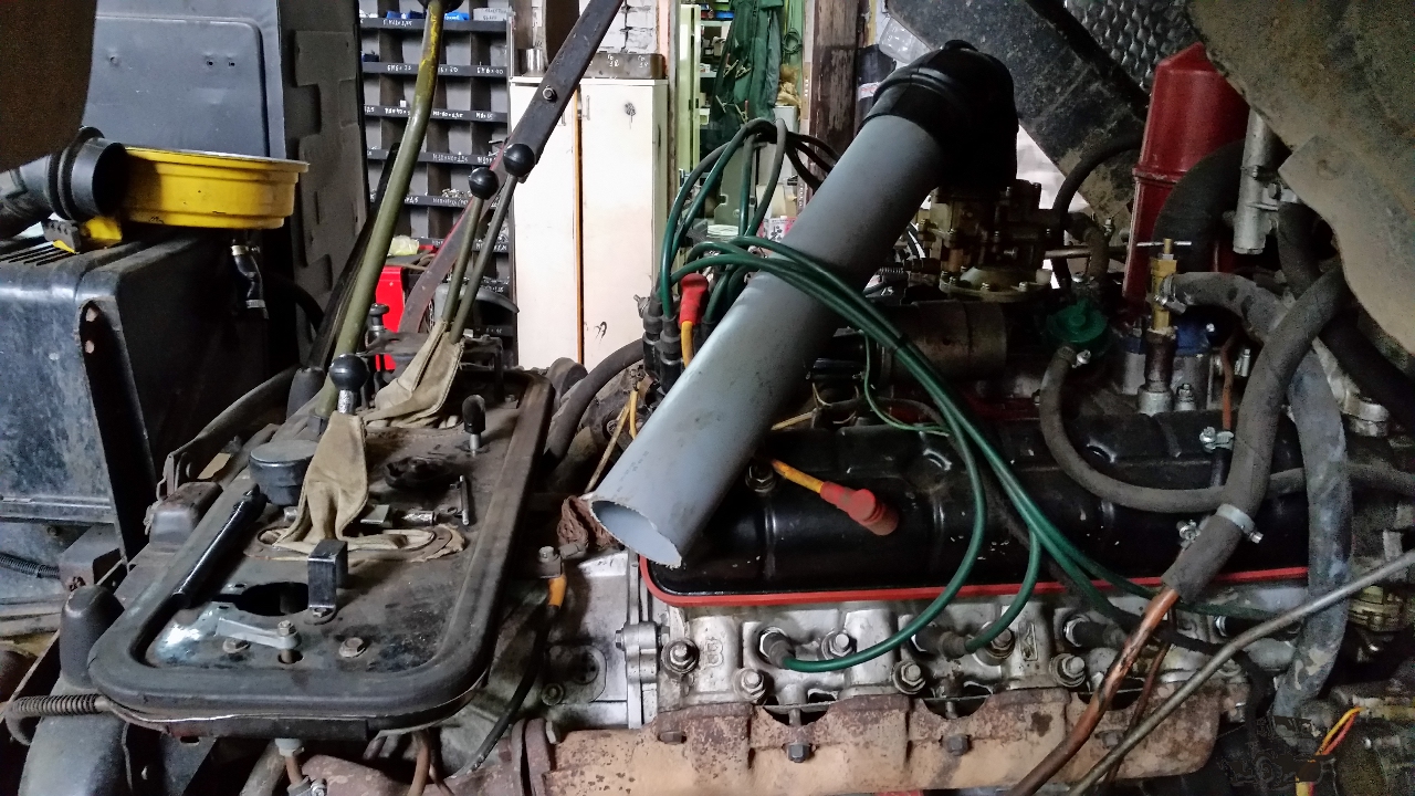

Ещё буду ставить шноркель, но пока не знаю как!? Примеряю, замеряю. Не спешу и размышляю. В других темах посмотрел, но пока что не созрел.....

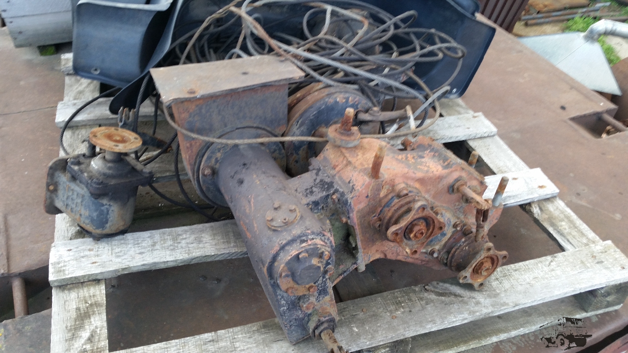

Мне отдали железяку. Раньше, Я её искал. А сейчас прям и не знаю, да впрягаться не желаю.
Для чего она такая? Длинная! Большая! И пойдёт ли для лебёдки?

ЛьвовиЧ писал(а):[post]332988[/post] Мне отдали железяку. Раньше, Я её искал. А сейчас прям и не знаю, да впрягаться не желаю.
Кто подскажет господа, от чего эта "труба"? Больно мощная приблуда и кастрюля на конце. К ней бы ручку прикрутить, в мясорубку превратить....
Сделана в СССР. Восстановлена в РОССИИ.
В этой кастрюле не шкив на 2-3 ручья ?
Точно! В "мясорубке" шкив стоит. И на нем, ремень висит.

Кочегар НЛО писал(а):[post]333035[/post] В этой кастрюле не шкив на 2-3 ручья ?
Я там крышку не снимал. Не смотрел. Не знаю.
Нечто подобное видел на машинах связистов , на одних на раздатке висели насосы для откачки воды, а на других какая то хрень типа генератора... В ангаре темно было , но похоже.

А что это КОМ слева?

SEWA писал(а):[post]333066[/post] А что это КОМ слева?
Да. КОМ. Правда опять же не знаю какой!?

Леша ,как получилось зиловский ресивер внедрить, тоже давно поглядываю в эту сторону

Эдуард привет ДРУЖИЩЕ! Всё проще простого. В систему записал ещё один ресивер и от него развёл на пневмо сигнал и с двух сторон рамы внедрил быстро съёмные разъёмы под шланг воздушный. У кого то в теме было и мне понравилось. Использовал КАМАЗовские пластиковые трубки и разъёмы.
