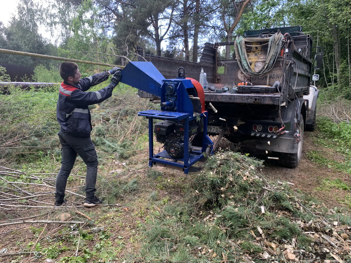

Сообщения: 3322
Благодарил (а): 25 раз
Поблагодарили: 255 раз
дровакол
Решили обработку древесины сделать максимально полной. )
Сообщения: 3322
дровакол
[media]https://www.youtube.com/watch?v=KndaqS68MBY[/media]
Сообщения: 2813
Благодарил (а): 87 раз
Поблагодарили: 84 раза
дровакол
Давно мечтаю что то подобное сделать, клёны в деревне одолели, можно в лес не ездить ими топиться, но нужна такая крошилка
