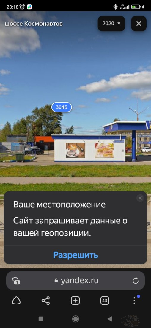

Кстати масло SMK я бы не рискнул лить.Вот так выглядит адрес на канистре.
.Где тут завод расположить я даже не представляю.
