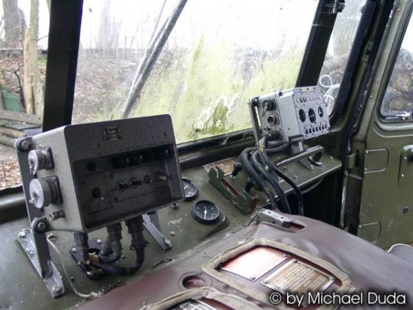

Deos писал(а):Вопрос, а что у нас в кабине нового образца за дыры такие с пассажирской стороны?
Фотку покрупнее размером можете выложить?, на этой ничего не видно толком...
http://img132.imageshack.us/img132/1741/sam0717pq.jpg
Видел пару раз такие. Там идут кабели спец оборудования и генератора

Andrey19rus писал(а):
Deos писал(а):
+1. Обычно эти дыры определяют принадлежность машины к КШМ или радиостанции. Через них идут провода от пультов управления механизмов подъёма антенн и управления генератором (тот, что вместо лебёдки).
