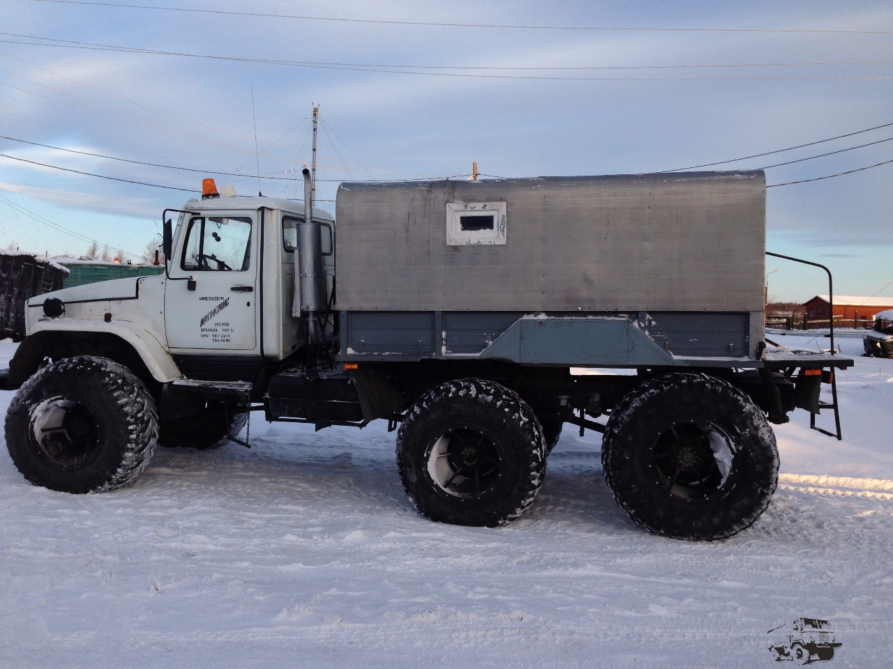

moliarti
Сообщения: 195
Зарегистрирован: 27 янв 2011, 21:08
Откуда: г.Фурманов
зил 157
Сообщение moliarti »
Кто что думает про такой вот агрегат, рама и раздатка зил 157, мосты шишины и каждый на своих рессорах.
Ветлугай
Сообщения: 1058
Откуда: Нижегородская область
зил 157
Сообщение Ветлугай »
На задних мостах резина вроде разного диаметра?
moliarti
Сообщения: 195
Откуда: г.Фурманов
зил 157
Ветлугай писал(а):[post]341643[/post] На задних мостах резина вроде разного диаметра?
Вот это не знаю, читал как то про него и фотку себе сохранил.

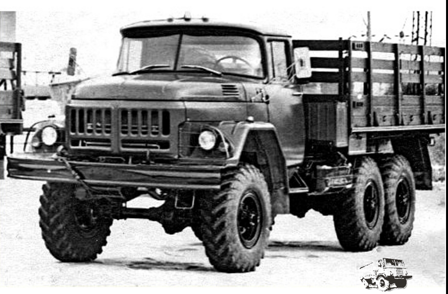

Александр2
Сообщения: 2775
зил 157
Сообщение Александр2 »
Папуся СССР писал(а):[post]317206[/post] Плюс я просто уже привык менять транспорт
Наверно, самый веский аргумент :D
На 157 оч хорошо по полям ездить, по трассе совсем будет медленно и печально.. Так думаю, после 131 и Урала, родная кабина 157 может привести в большую печаль нового владельца. Я бы сказал пожестче - "даже" после кабины 131го и Урала :P ..
Теоретически можно поменять кабину на 131ую или даже на квадратную Зиловскую. Будет оч красиво, но геморрой по нонешним временам с ГАИ - редкостный.. Нужно ли оно все это? Ну и с з/ч на 157, наверно будет не легко и чем дальше тем хуже..

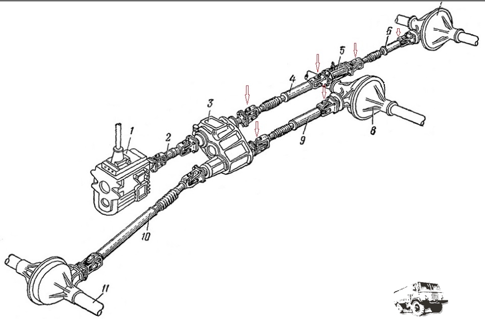

зил 157
Сообщение sergej »
В процессе приведения авто в более-менее приличное состояние наткнулся на такой момент-раздаточная коробка с левой стороны по ходу движения ничем не зафиксирована(в гнездах рамы обломыши болтов,останки подушек),висела на цепи,примотанной к раме :D .Гнезда болтов РК относительно гнезд в раме расположены под углом,чтобы их вставить,пришлось сгибать.Вопрос-так и должно быть или у меня РК не родная?
Аркадий
Сообщения: 201
Зарегистрирован: 23 окт 2008, 06:05
Откуда: Красноярск
зил 157
Сообщение Аркадий »
Раздаточная коробка ЗИЛ-157 висит на 4 шпильках. Болтов там не должно быть.

Если крестовины карданов среднего и заднего мостов не соосны, то в трансмиссии начинаются вибрации, которые могут привести к отрыву промежуточной опоры или раздатки. Как правило это происходит под нагрузкой и сопровождается деформацией мест крепления. Очень часто раздатку фиксируют цепями. Скорее всего это Ваш случай.
Инструкции по ремоноу рекомендуют отверстия под шпильки в раздатке высверлить , нарезать резьбу следующего размера и вкрутить ввертыши.

зил 157
Сообщение Аркадий »
Александр2 писал(а):[post]381967[/post] Теоретически можно поменять кабину на 131ую или даже на квадратную Зиловскую. Будет оч красиво, но геморрой по нонешним временам с ГАИ - редкостный..
Был такой грузовик ЗиЛ-157КДМ и его видели в войсках. Фото прилагается.

sergej
Сообщения: 21
Зарегистрирован: 31 июл 2018, 15:09
Откуда: Беларусь,г.Витебск
зил 157
Сообщение sergej »
Так понимаю,прежде чем
Аркадий писал(а):[post]382323[/post] Скорее всего это Ваш случай.
,нужно разобраться с
Аркадий писал(а):[post]382323[/post] крестовины карданов среднего и заднего мостов не соосны, то в трансмиссии начинаются вибрации, которые могут привести к отрыву промежуточной опоры или раздатки
Просветите чайника,как это сделать?
Аркадий
Сообщения: 201
Откуда: Красноярск
зил 157
Сообщение Аркадий »
Нужно чтобы оси крестовин были как на картинке. Если стоит не так, то снимаешь и ставишь как нужно. Шлицивые симметричные, поэтому детали можно поворачивать на нужный угол.
Сообщения: 2427
Поблагодарили: 11 раз
зил 157
Аркадий писал(а):[post]382514[/post] Аркадий » 12.02.19 8:20
опа на....
а на шишиге как должно быть.... :roll:
