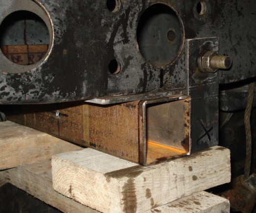

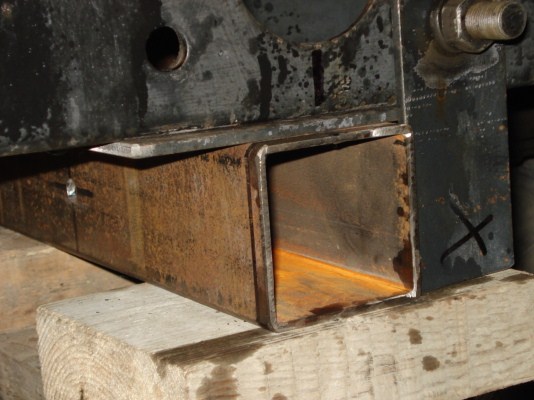

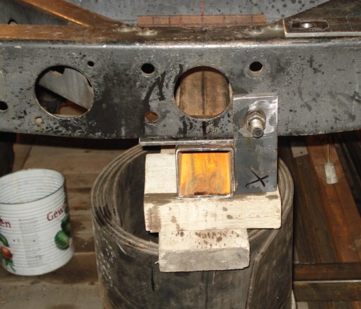

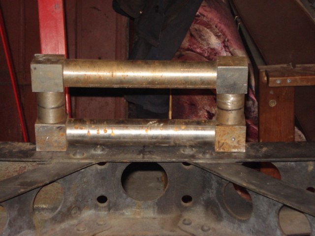

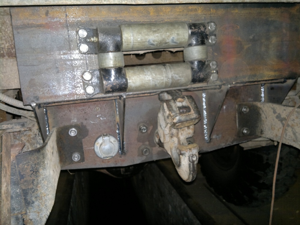

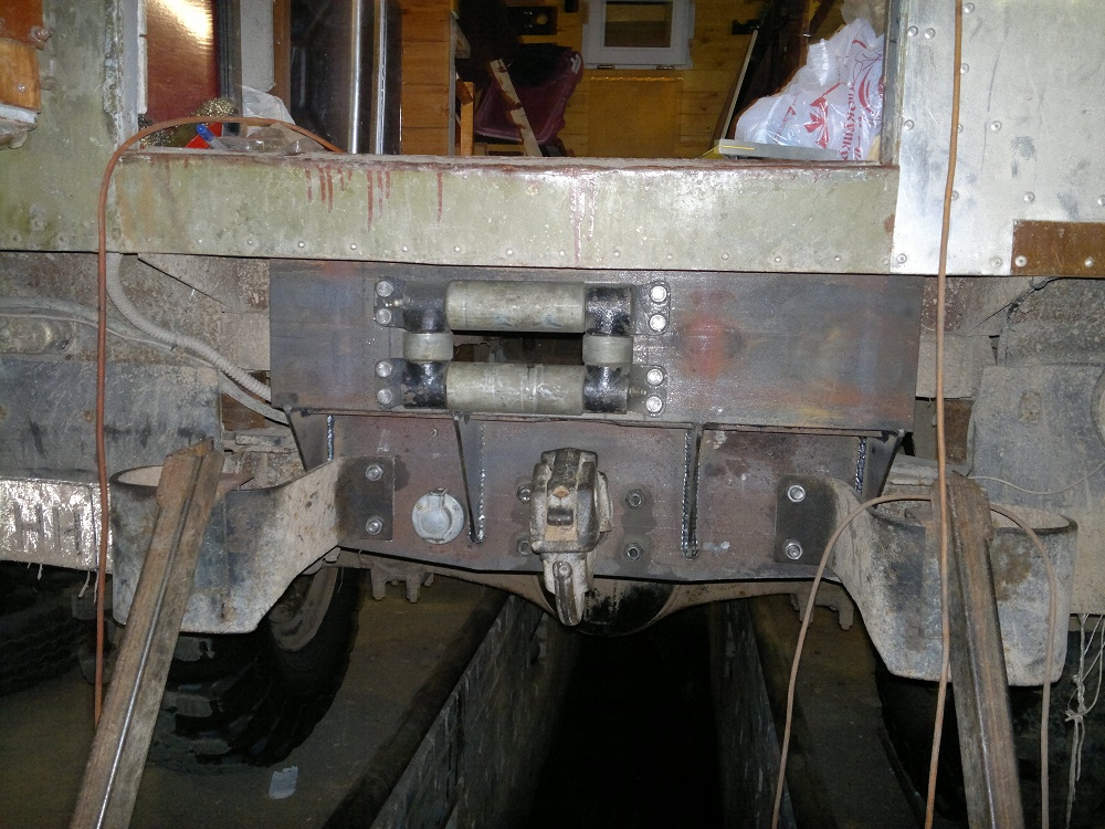

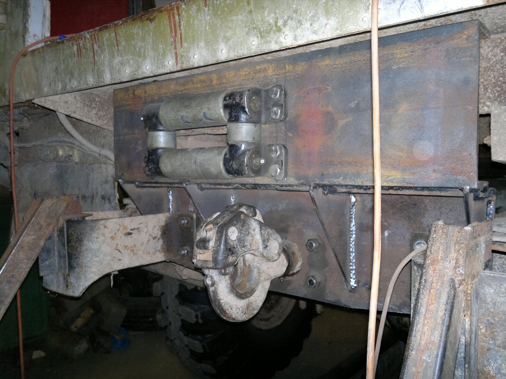

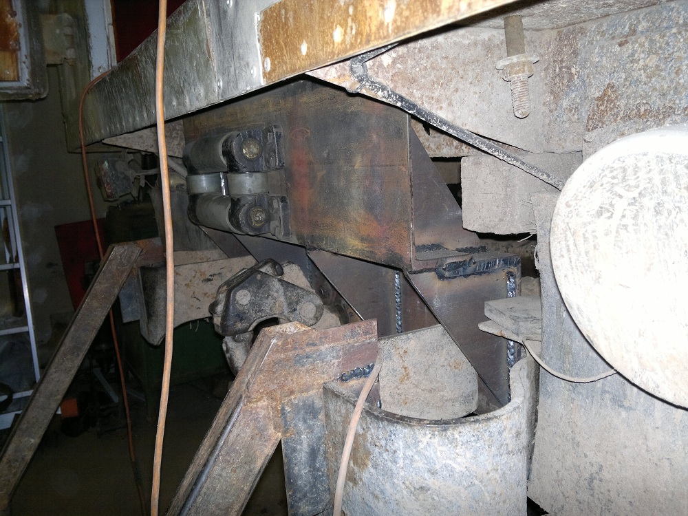

Завершение саги о задней лебедке.
Верхний швеллер S-образной конструкции все таки взяли №20 (для того чтобы не пилить поперечную траверсу кунга). Таким образом лифтовать кузов можно было всего на 40-50 мм вместо 80. Для усиления S-образной конструкции крепления губок снизу как и планировалось установили 4 косынки сверху поместились 3. Нижнюю часть нижнего швеллера отрезали по траверсе. Таким образом губки лебедки позволяют практически в любом направлении пользоваться тросом и в тоже время не мешают фаркопу.
8-912-824-сорок семь-09

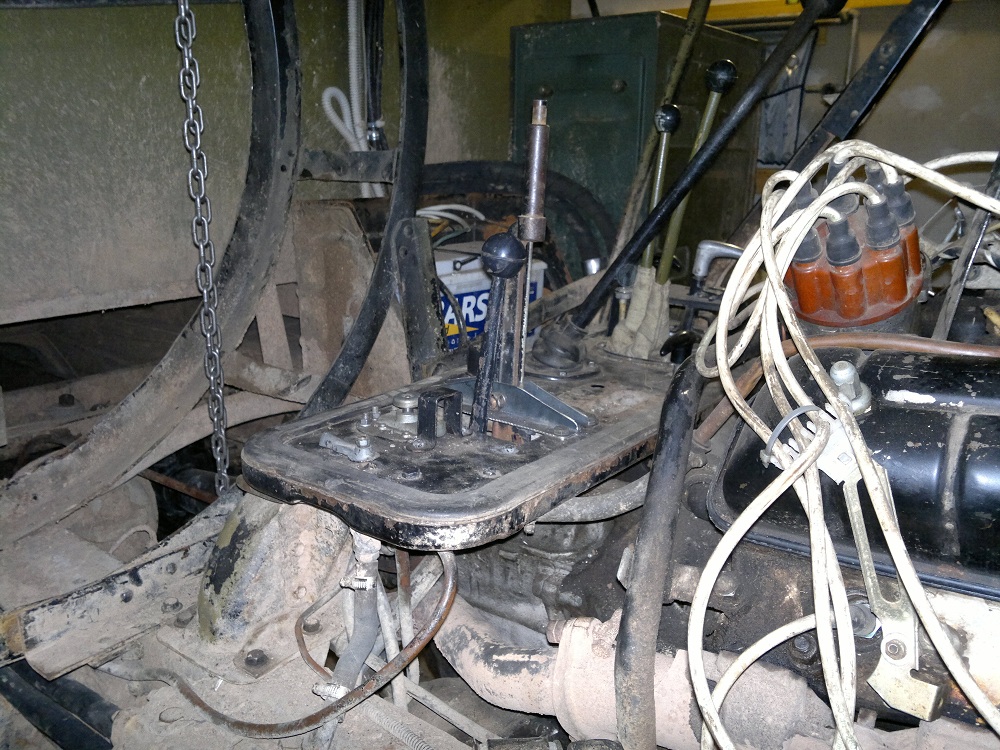

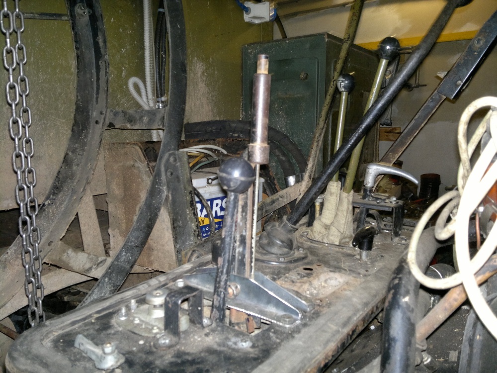

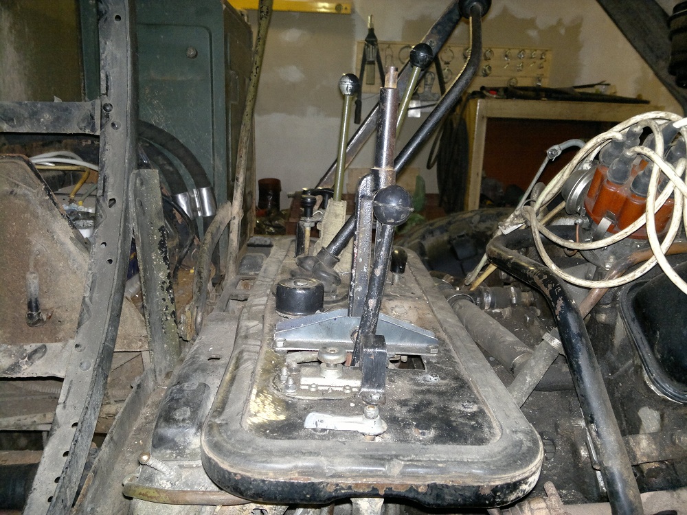

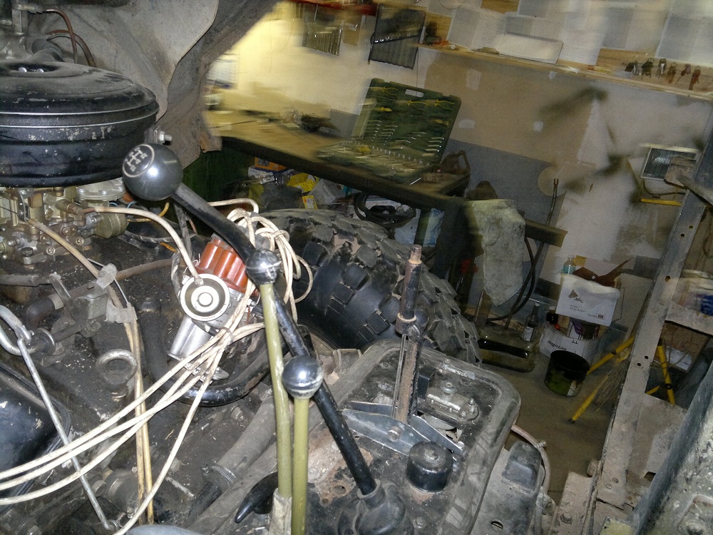

Как и планировали - отогнули рычаг включения КОМа КПП вправо (по сути рычаг выпрямили) и на освободившееся место установили рычаг включения КОМа РК практически оригинальный.

Костя09 писал(а):Завершение саги о задней лебедке.
Костя хорошо получилось!я щас тоже практически тоже самое делаю но чуть подругому.швелер №16 завязыватся буду к задней траверсе как у тебя только у меня будет П-образная конструкция буквой П сверху рамы во внутрь крепить буду на карданые болты к траверсам.вчера изготавливал съемный фаркоп под легковой прицеп(ШАР).P.S.Костя извини если влез в твою тему! сможешь тягу включения з.л. с фоткать я думаю сделать ее по верху вакумного усилителя.А еще мы с тобой земляки я тоже с Кирова только живу на Севере,летом собираюсь в Киров к Родителям приехать.

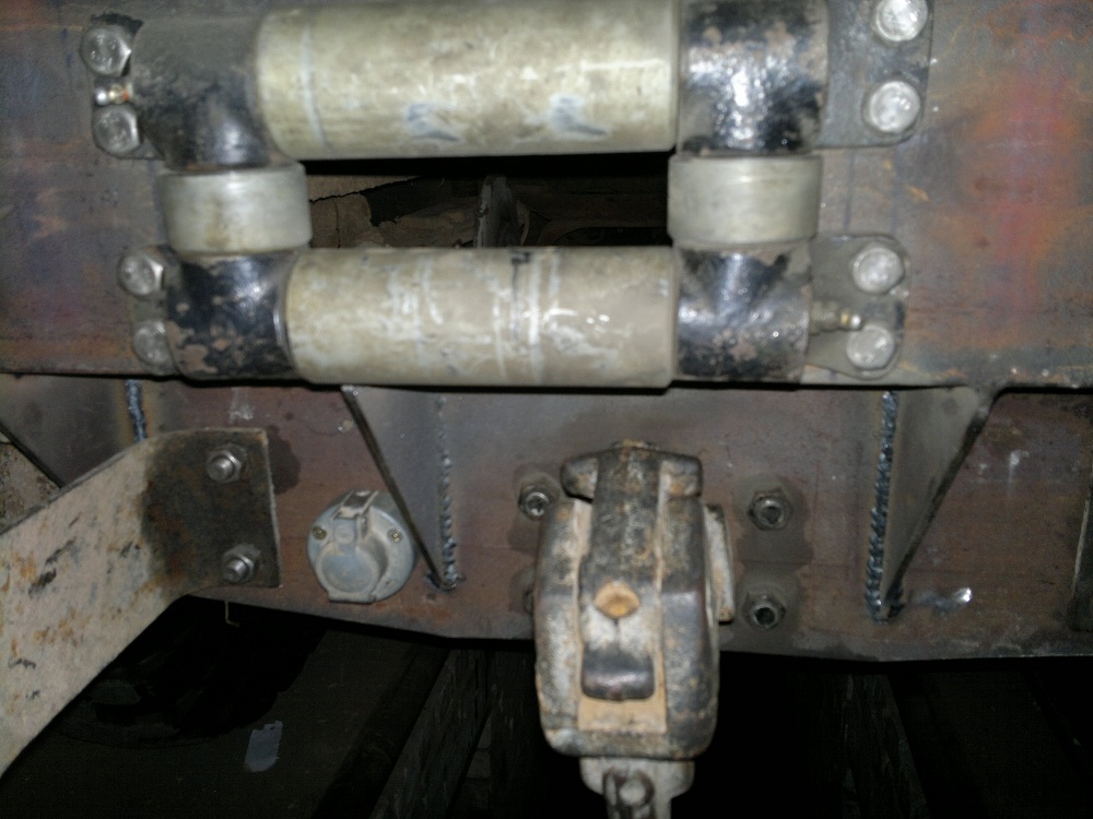

- Вложения
- DSC08705.JPG (67.67 КБ) 680 просмотров
- DSC08704.JPG (74.25 КБ) 680 просмотров
- DSC08703.JPG (75.56 КБ) 680 просмотров

воробей51 писал(а):Костя хорошо получилось!я щас тоже практически тоже самое делаю но чуть подругому.швелер №16 завязыватся буду к задней траверсе как у тебя только у меня будет П-образная конструкция буквой П сверху рамы во внутрь крепить буду на карданые болты к траверсам.вчера изготавливал съемный фаркоп под легковой прицеп(ШАР).P.S.Костя извини если влез в твою тему! сможешь тягу включения з.л. с фоткать я думаю сделать ее по верху вакумного усилителя.А еще мы с тобой земляки я тоже с Кирова только живу на Севере,летом собираюсь в Киров к Родителям приехать.
Спасибо. Вариантов крепления много просто мне кунг снимать не хотелось. Все правильно. Родная пожарковская тяга и идет по верх ВУТа. Постараюсь на днях сфоткать. Будешь в Кирове звони. Встретимся.

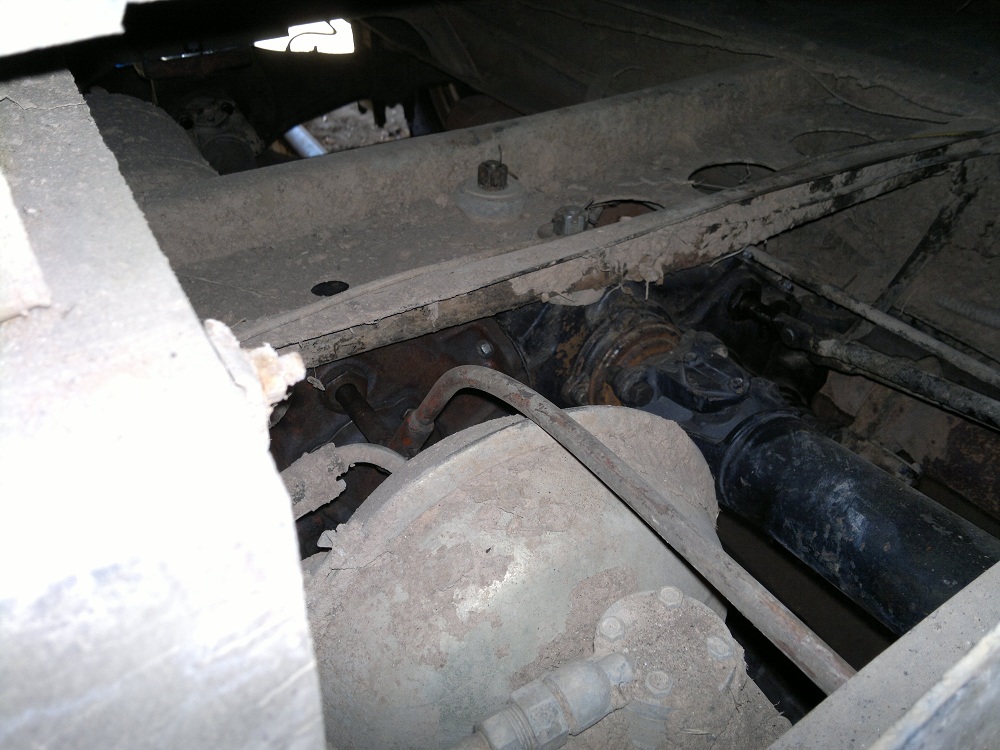

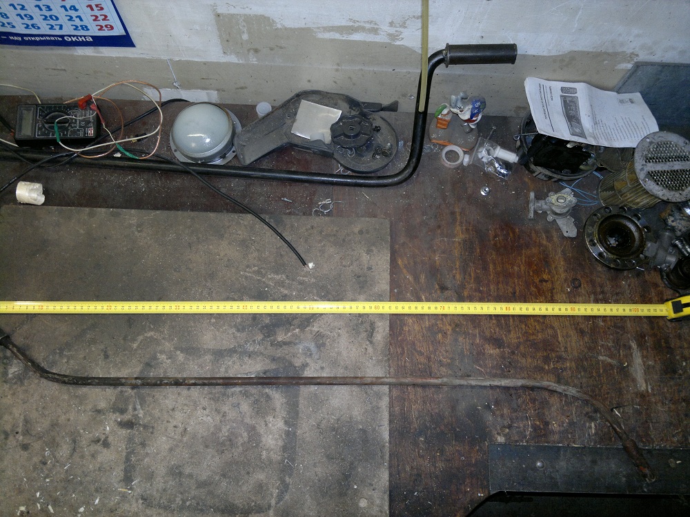

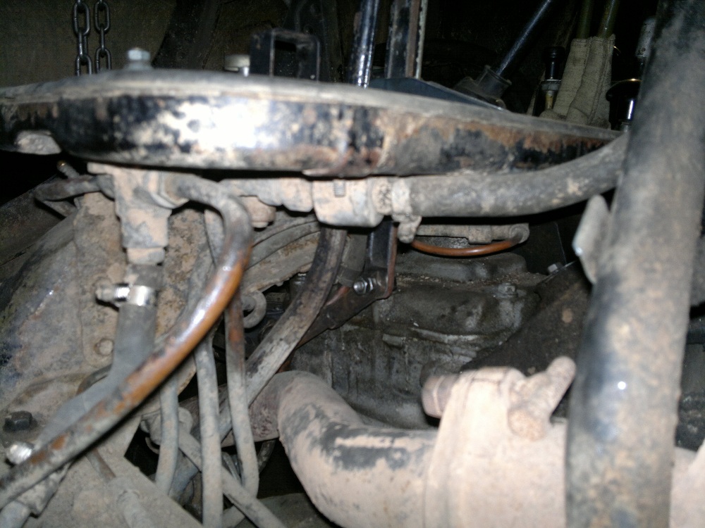

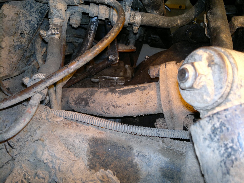

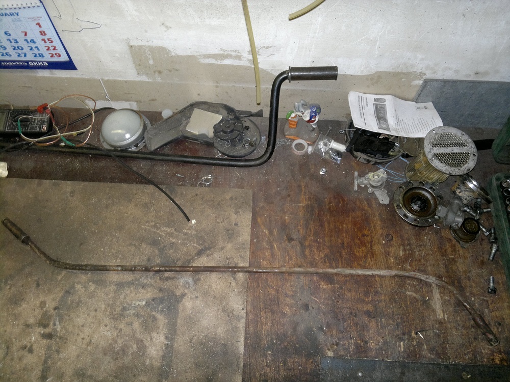

Снял и сфоткал штатную пожарковскую тягу включения КОМа РК. Точную форму надо подгибать по месту.

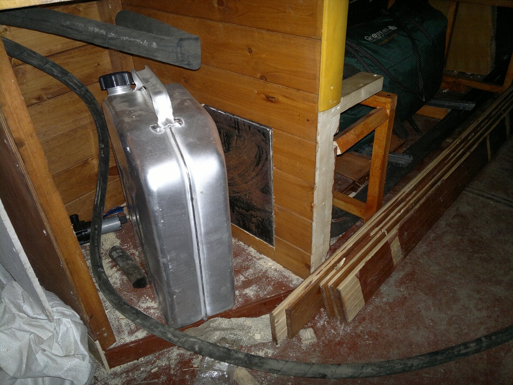

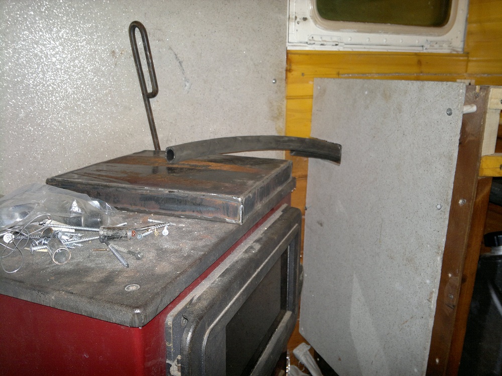

Установили теплообменники нагрева двигателя и нагрева горячей воды на канистру, установили циркуляционный насос, короче собрали хитрую систему подогрева двигателя от твердотопливной печи.... Объём ОЖ увеличился почти до 40 литров.... Стали заполнять систему ОЖ и поняли.... ЛОХАНУЛИСЬ
. Теплообменник печи находится выше радиатора и тосол тупо вытекает (на этой шише у меня нет расширительного бачка)... Так же при крутых спусках теплообменник будет значительно превышать уровень радиатора и тосол уйдет...
Приняли решение заглушить заливную пробку радиатора и вынести расширительный бачек в самую верхнюю точку кунга. А пока систему не подключать и не использовать...

воробей51 писал(а):Костя привет!спасибо за фотку тяги!будем гнуть.
Удачи.

За фотку тяги включения КДОМ Спасибо. А то извращённая мысль пошла работать в неправильном направлении....

л-т писал(а):За фотку тяги включения КДОМ Спасибо. А то извращённая мысль пошла работать в неправильном направлении....
Да не за что...
Кстати (чтобы не было загадкой как для меня) отзеркаленная БРДМовская лебедка работает: 1-4 передачи на смотку, а З.Х. на размотку именно при верхнем расположении троса на барабане.

Добрый день!
Вопрос автору по задней лебедке: в ее приводе присутствует предохранительный штифт (или что-то подобное), который срезается при перегрузке? где он у Вас установлен? - не понял из описания.
