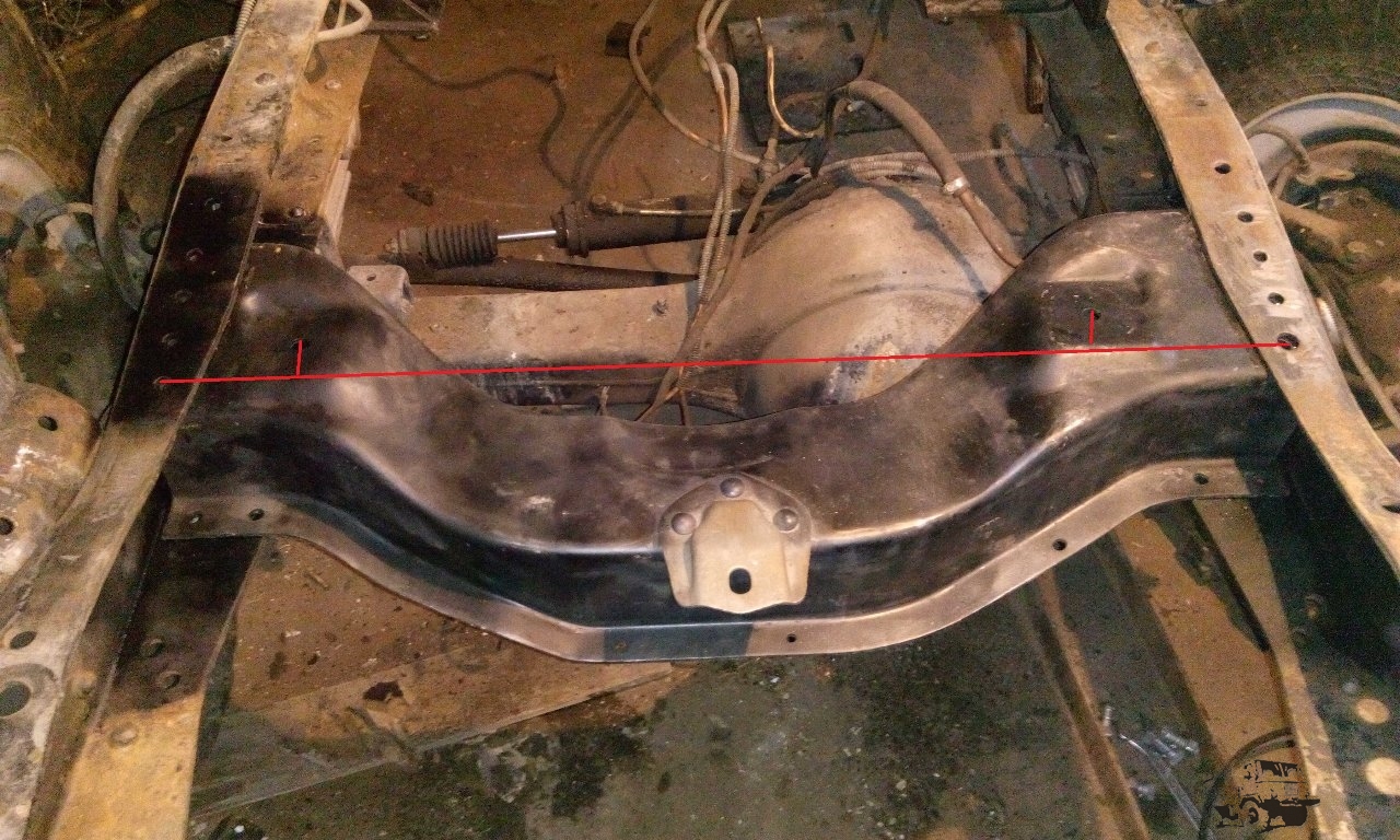

[ref]comandor[/ref], Приветствую! На этом форуме как то давно находил тему про установку дизеля возможно даже вашу. Вопрос вот в чём, где-то слышал, что переднюю поперечену можно взять от 33081? Вроде как подходит пуля в пулю... Не подскажите по этому поводу?
Заранее спасибо!
Заранее спасибо!
- Евгений_НСК
- Сообщения: 1807
- Благодарил (а): 1363 раза
- Поблагодарили: 332 раза
- comandor
- Сообщения: 3515
- Откуда: Смоленск
Установка ММЗ-245.9 на клиентский ГАЗ-66 (дубль 2)
Подходит. Ну чуть подработать может.

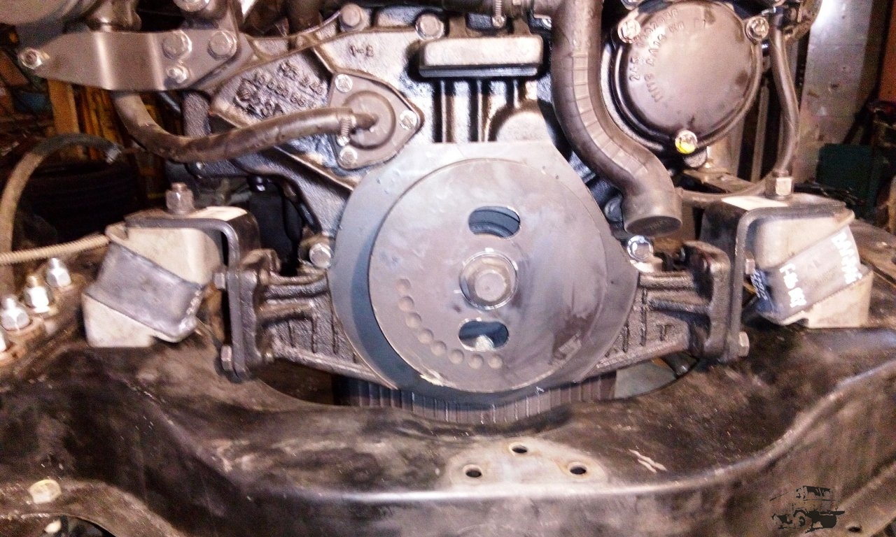

Передняя поперечина подойдет как родная, одно НО, если ставить передние две подушки, то двигатель уйдет назад на 3 см, я на эти грабли наступил. Пришлось переделать балку замка кабины и замок от Камаза поставить. Но мы легких путей не ищем
[ref]LAN[/ref], А есть ещё фото, по поводу передней поперечины? И из-за чего движок ушёл назад?
- LAN
- Сообщения: 80
- Зарегистрирован: 30 окт 2012, 13:37
- Откуда: Астана, Казахстан
KIPILLNSK писал(а):[post]351224[/post] LAN, А есть ещё фото, по поводу передней поперечины? И из-за чего движок ушёл назад?
Приветствую! Там отверстия под подушки расположены по другому. Установить подушки по другому не получится.
а че вперёд её траверсу не продвинуть на те же 3 см?
- LAN
- Сообщения: 80
Она по форме и отверстиям идеально подходит
LAN писал(а):[post]367564[/post] Она по форме и отверстиям идеально подходит
о как .это хорошо.на какие болты садил
Задние колесные шпильки Нива + резьбовой фиксатор.
