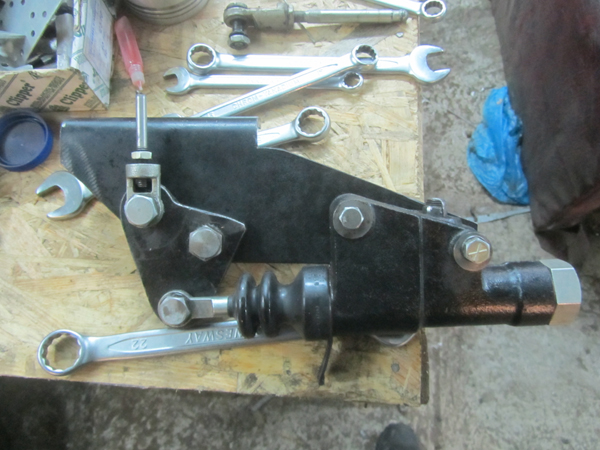

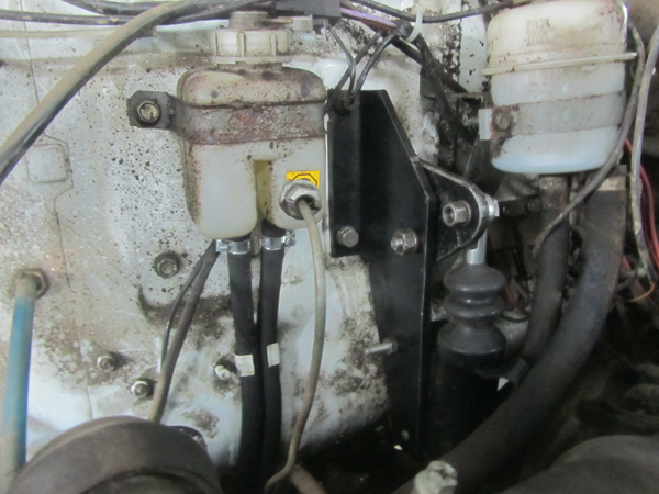

Сделал переходной узел под КАМАЗовский цилиндр сцепления. Многое надо было учесть: чтоб в рулевой вал не уперлось, чтоб ходы штоков соответствовали и т.п. Осталось провести трубку к ПГУ.

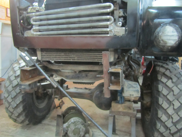

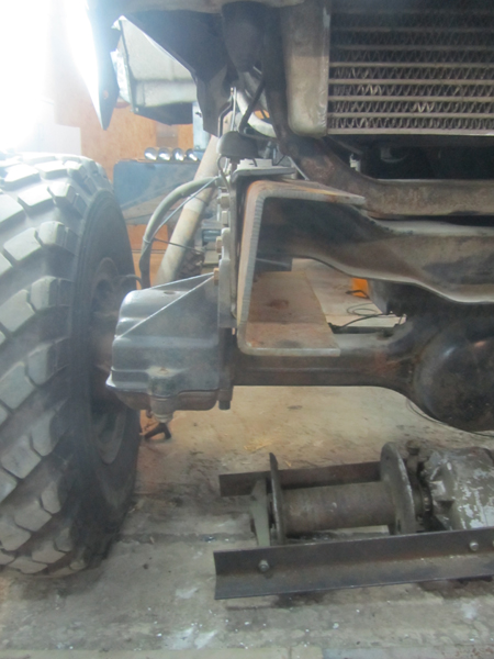

Пробывали выпрямить раму. Придется изготовить приспособы и снять передние кронштейны рессор.

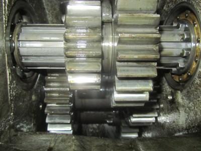

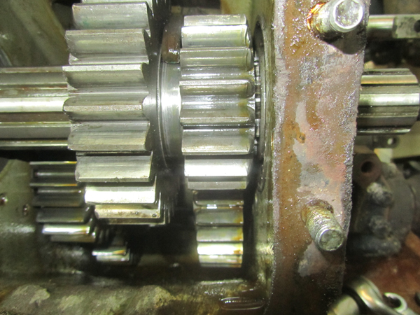

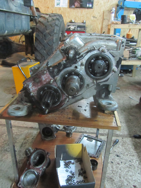

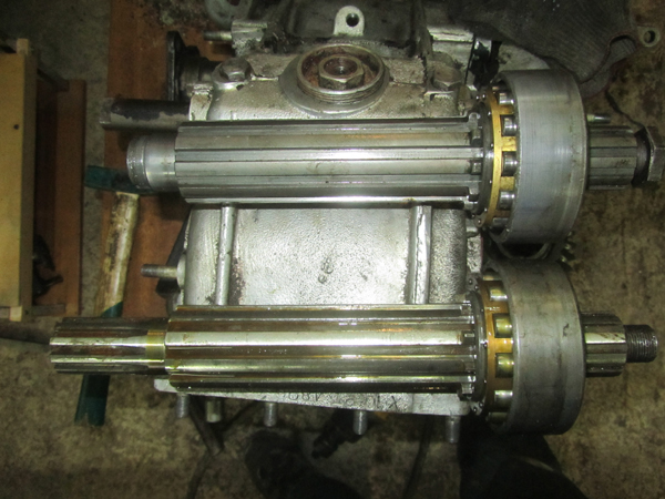

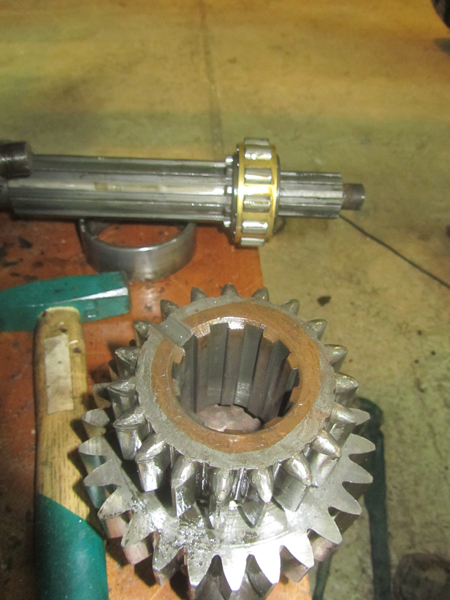

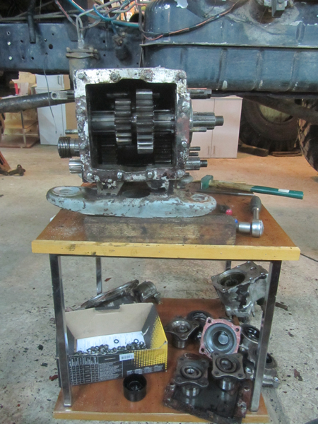

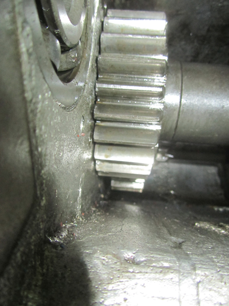

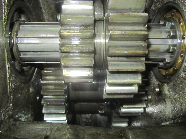

Отзеркалить раздатку оказалось не так просто, т.е. отколхозить легко, а грамотно сделать без токарки не получится. На штатном изделии на всех трех валах с нагруженной стороны стоят роликовые подшипники, а с другой - шариковые со стопорными кольцами. У подшипников одинаковые только наружние размеры, а ширина и внутр. диаметр - разные. Соответственно и крышки разные. От этого и все проблемы.
В штатном изделии рядом со входом распологался постоянный выход, а отключаемый выход - с обратной стороны. Это означало бы, что отключается задний мост. Поэтому я перевернул выходной вал. Это можно сделать только вместе с подшипниками. Соответственно на промежуточном валу также пришлось перевернуть шестерни, но сам пром.вал не перевернуть из-за крышек и выхода на спидометр. При этом шестерни встают со смещением: шестерня прямой передачи почти упирается в корпус и не имеет полного зацепления с выходным валом. Для решения этой проблемы надо с шестерни понижающей передачи пром.вала снять 5 мм, а с другой стороны добавить дистанционную шайбу 5 мм. Соответственно пришлось перевернуть и блок шестерен на входном валу. При этом пониженная не довключается, т.к. в шестерне нет проточки под упор на валу, как это сделано на шестерне прямой передачи. Надо проточить шестерню. Шток переключения я тоже перевернул, чтобы все тяги шли с передней части РК.

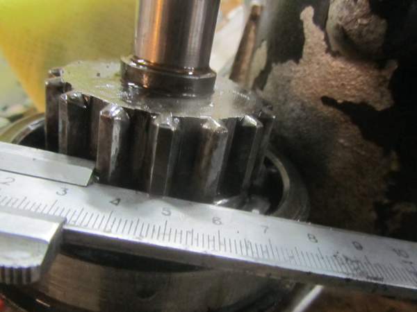

Некоторые сомнения внушает конструкция подключения моста: как-то хлипко выглядит. Для понимания размеров сфоткал штангель.
У меня еще есть вторая зеркальная РК: там все немного по-другому - другие валы и еще один выход. Может, из нее проще будет собрать или сразу из двух... Эксперименты продолжаются!

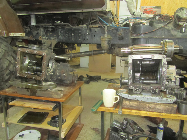

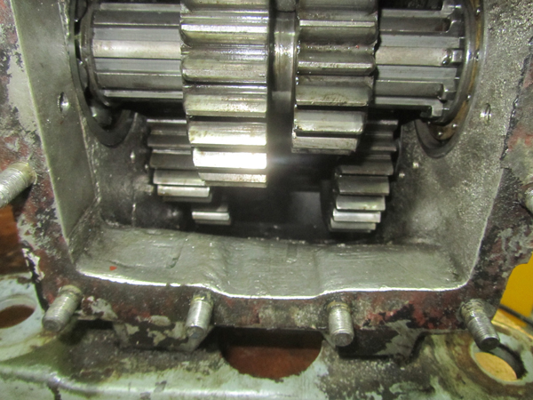

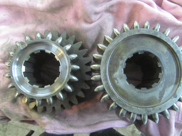

Препарировал вторую раздатку. Кроме одного вала, все другое. Даже корпус по толщине. Этот вариант проще переделать, т.к. надо перевернуть только входной вал. Но это не отменяет проточку шестерни пониженной передачи, что и было сделано. Также пришлось менять местами шпильки. Теперь обе раздатки готовы к установке. На одной есть дополнительный выход, который возможно использовать для задней лебедки, но в моем случае обдумываю подсоединить туда стояночный тормоз. Теперь хорошо знаю устройство и различия раздаток
